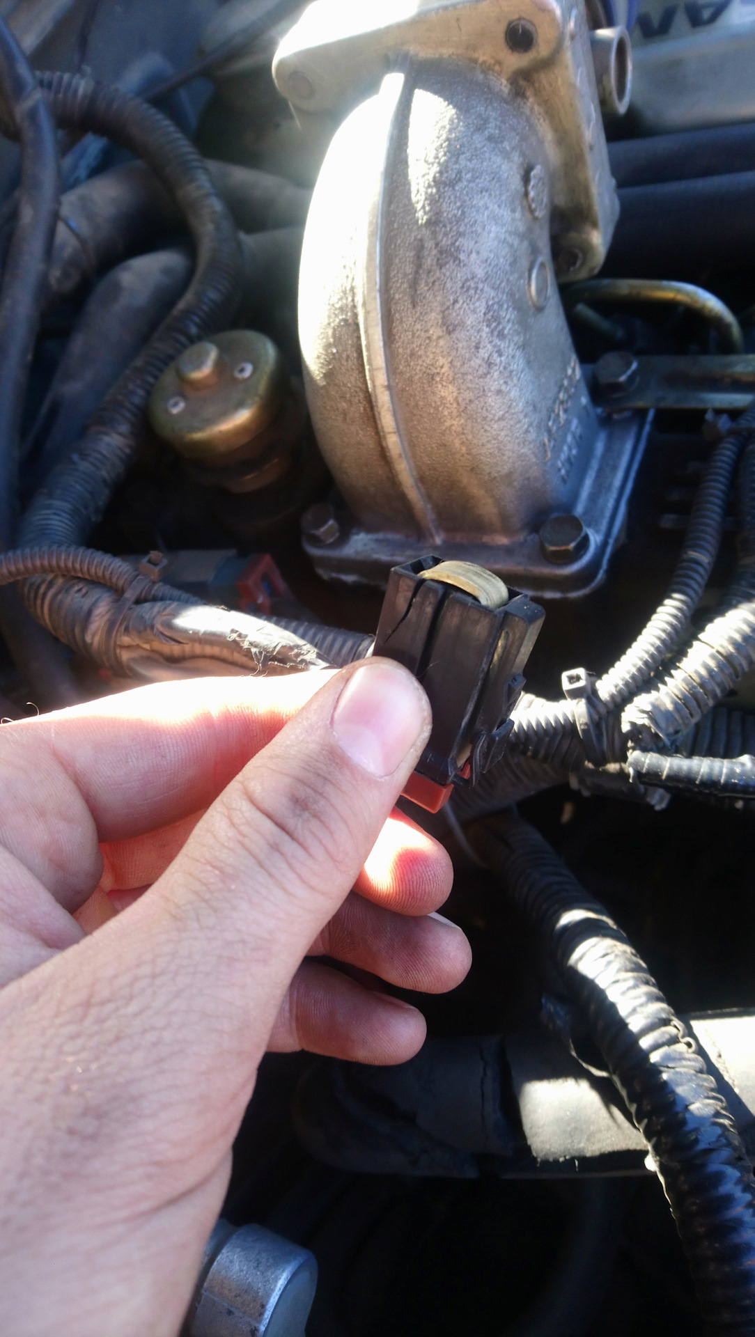

Половинный накал обеспечивается подачей тока через второе силовое реле, которое коммутирует +12В с шиной свечей через балластный резистор, вкрученный во впускной коллектор (типа чтобы охлаждался лучше воздухом).

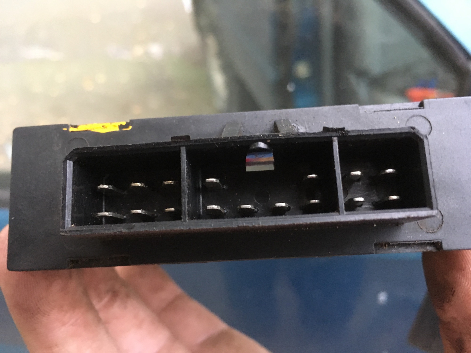

Итак, всё далее описываемое применимо к террано 2 R20 1994г.в., испанце (а были ли другие?) с блоком накаливания NAGARES. Вид блока примерно такой (фото не моё):
Разъём (это уже из моего блока, и далее фото — мои):

Смысл модернизации в том, чтобы разорвать цепь обратной связи от шины к блоку, по которой контролируется напряжение на шине, и исключить балластный резистор из цепи второго реле накала. В случае рабочего состояния всех свечей никаких негативных последствий это вызвать не должно. Выключение напряжения при достижении заданной температуры ОЖ (~30°C, если не ошибаюсь) либо скорости ТС (> 20 км/ч) при этом срабатывает штатно. Время прогрева при включении зажигания так же уменьшается на прогретом моторе, и остаётся достаточным на холодном, т.е. запуск происходит без проблем и провалов.
Итак, за цепь обратной связи отвечает бело-синий провод в разъёме. Я разобрал колодку на жгуте и просто вытащил его, подключив на него лампочку-индикатор (ранее был проброшен провод прям из моторного отсека — от шины). Место присоединения тщательно изолируется, колодка собирается обратно.
Далее я нашёл на плате контакт, куда приходил бело-синий провод, и замкнул его на массу короткой перемычкой вот так:
В теме на иркутском форуме есть более подробное описание процесса, при котором вероятно может потребоваться подобрать резистор, через который надо замыкать эту цепь на массу. В моём случае всё заработало без дополнительного сопротивления, так что подбором заниматься я не стал.
Балластный резистор — тут всё просто, сделал перемычку из 6кв кабеля с обжатыми наконечниками, снял разъём с резистора и вставил туда перемычку:

Если и провод греется — вероятно где-то херовый контакт от реле до шины. Я перетряхивал все куски, а вставку (вместо резистора) делал из 6кв многожильного кабеля, на заземление берут обычно. В местах соединений не греется, обрабатывал смазкой для контактов.
Скорее всего так. Я контакты зачистил что на шине и где вставка вместо резистора. Вставку я сделал такую. Из бронзы 2мм по ширине фишки вырезал и загнул как скобка. Встаёт очень плотно.
