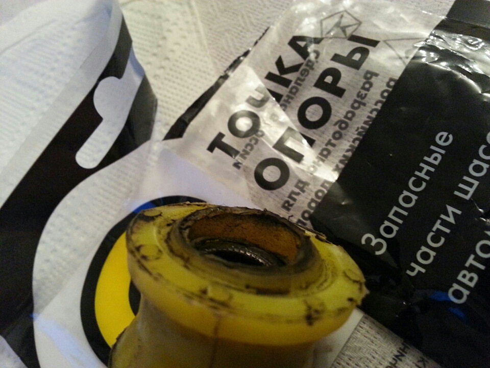

на зад решил установить полиуретан точки опоры. Причина — лень было выбирать другое.
Куплено:
— 25-06-1966 Полиуретановый сайлентблок задней подвески, стабилизатора, концевой задней подвески (В упаковке 1 шт) 2 х 360.00
— 25-06-2614 Полиуретановый сайлентблок задней подвески, продольного рычага (В упаковке 1 шт) 2 х 640.00
— 25-06-2868 Полиуретановый сайлентблок задней подвески, балки, крепление к продольному рычагу (В упаковке 1 шт) 2 х 595.00
— 25-06-2630 Полиуретановый сайлентблок задней подвески, тяги Панара, крепление к мосту (В упаковке 1 шт) 1 х 410.00
— 25-06-2611 Полиуретановый сайлентблок задней подвески, тяги Панара, крепление к кузову (В упаковке 1 шт) 1 х 480.00

Втулка в данном с/б сыромятина, не ставь.
Вау! Однако, уже не первый раз наблюдаю подтверждение того, что с Точкой опоры лучше не связываться. :(
dimadx
(( это печалька. А на каком пробеге оно так? и что поставили взамен?
Это при затяжке новой, смялась без усилий-гайковертом, протянули слегка и вот результат.
