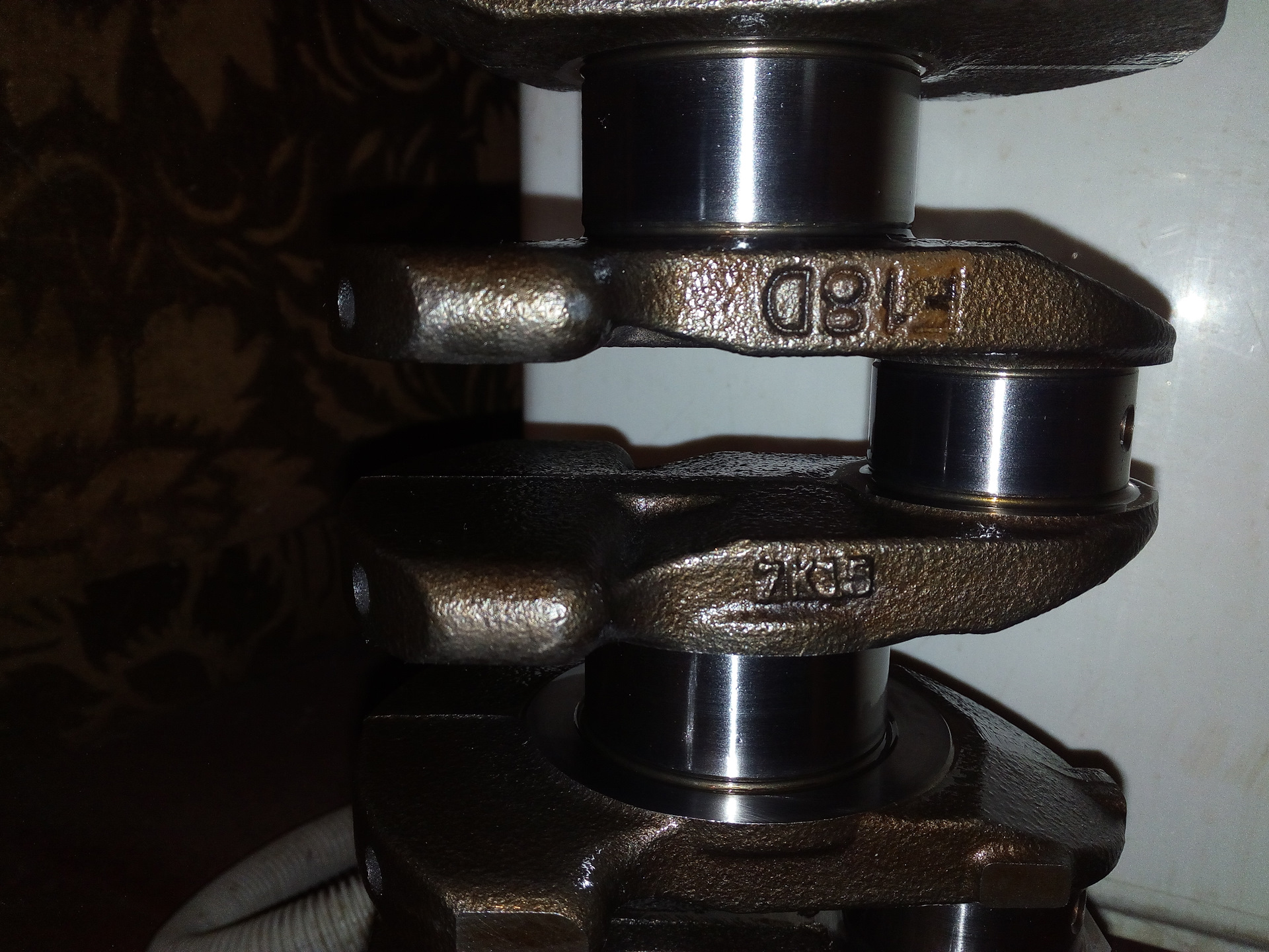

пока колено было на шлифовке занялся тотальной отмывкой всего железа, использовал химозу для чистки бытовых плит с высоким содержанием щелочи отмылось все отлично. колено забрал через 2 дня, оставив шлифовщику 2000 рублей
вкладыши шатунов оказались стандартными, как я и ожидал, отдал обратно в магазин, деньги вернули без проблем. взял вкладыши от нексии

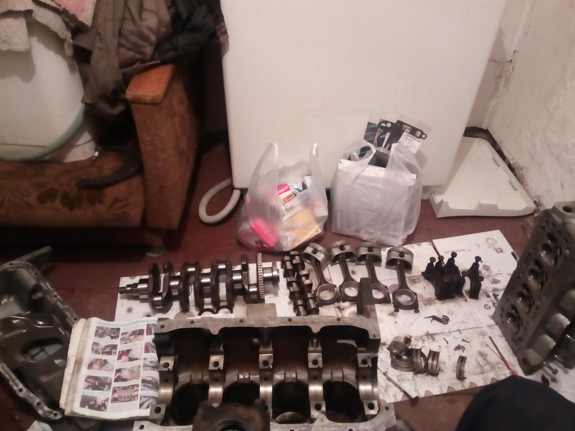

все разложил и приступил к сборке низа
хватаю поршень, хватаю кольца, начинаю сборку с маслосъемного кольца, иииииииии Х@Й там! замок маслосъемного кольца не лезет в канавку, померил все кольца, итог такой 1 — я компрессия встает отлично, 2-я компрессия толще на 3 десятки, маслосъемное в сборе толще на 1 мм, вот тебе и аналог… далее разобрал поршня с шатунами, проточил канавку второй компрессии вверх, маслосъемное оставил родное, благо там большой диапазон для зазора и мои мс кольца оказались в допуске так что не все аналоги (f18d4; z18xer; x18xe) подходят к f18d3, т.к. и диаметр колец оказался больше, но это не столь страшно, зато како ни какой, а износ цилиндров был компенсирован подгонкой колец к заводскому зазору в 3 десятки.

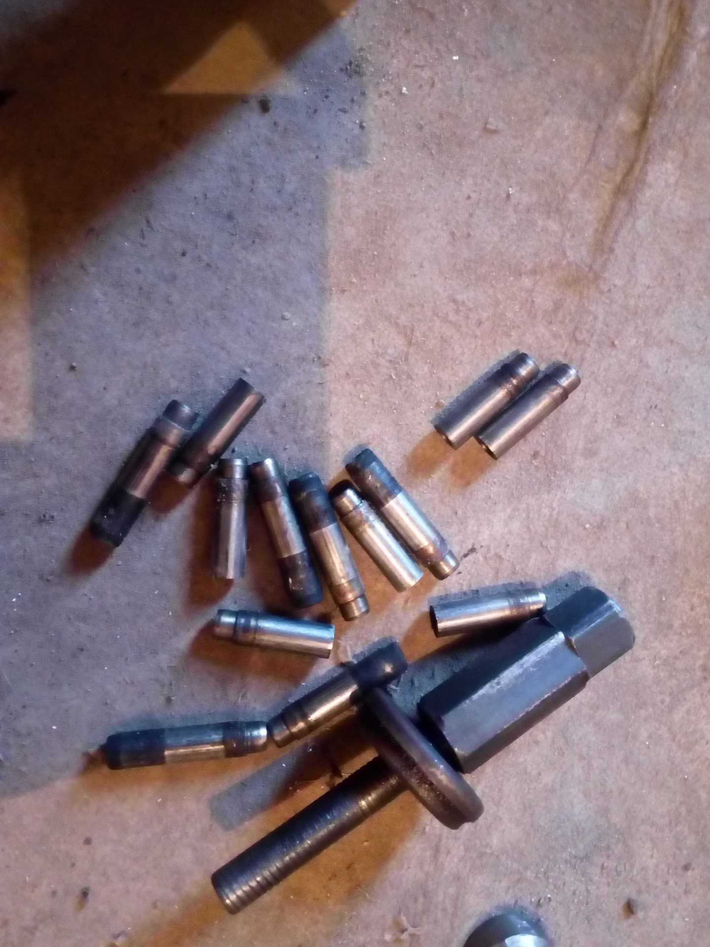

в общем низ я собрал за 2 дня, и принялся за замену втулок клапанов хоть и зря на мой взгляд, потому что мс колпачки были не разбиты, разницу в зазорах клапана к стырым и новым втулкам я на заметил, как и выработки на старых втулках, но об этом позже.

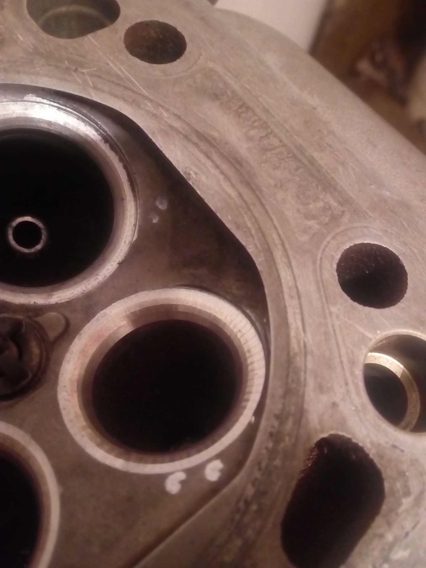

втулки перепресовал быстро (сделал приспособу) и начались тяготы поиска фрез для прирезки седел, на это дело я убил 2 недели, просто не хотел покупать набор за 2 к на один раз, но выбора не оказалось, купил наборцик для 16 кл тазов, прирезал седла,

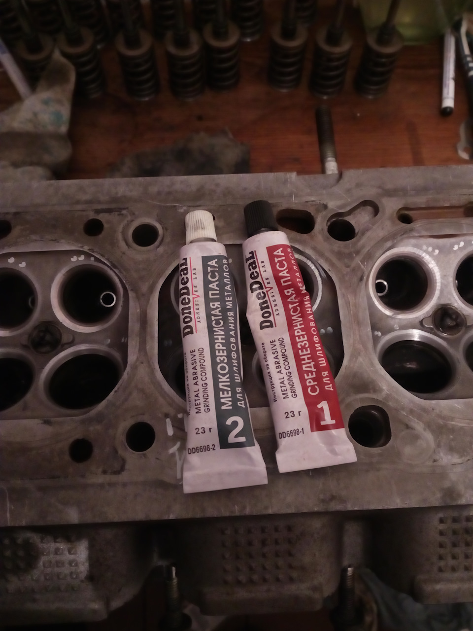

после приступил к притирке клапанов к седлам

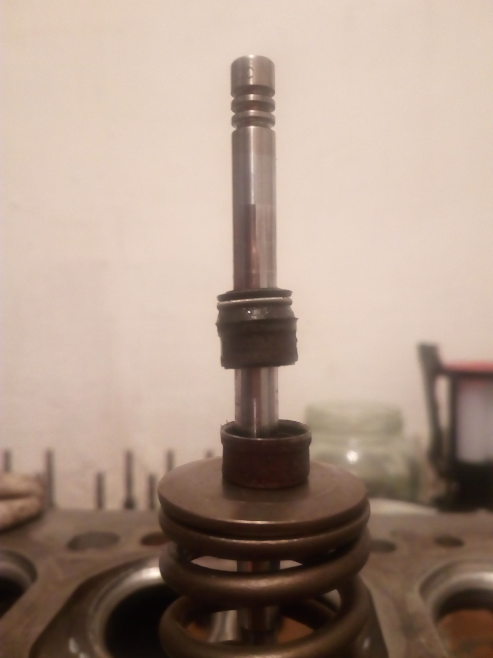

на заднем плане, хоть и плохо, но видно, что клапана стоят по порядку в сборе с пружинами и тарелками и прижаты сверху старыми колпачками (не я один наверно так собираю чтоб ни чего не перепутать и не потерять), ну не суть…

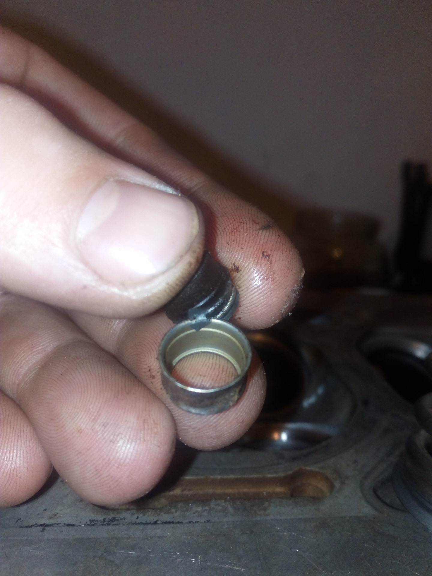

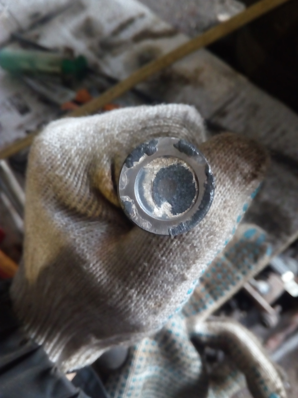

в общем снял все это с клапана, притер, накидываю обратно и тут привет от витька
стальная оправка оторвалась от резины колпачка
и тут меня осенило и вся картинка собралась воедино!

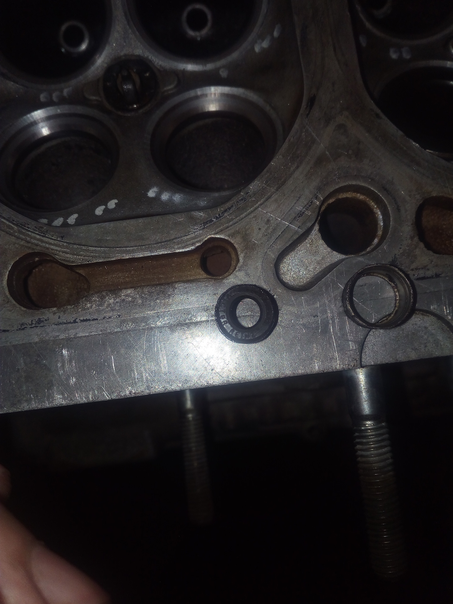

по этому втулки клапанов были мокрые, когда я скинул выпускной коллектор хотя поясок колпачка плотно облегал по штоку клапана, по этому втулки все же были живыми, и поэтому мотор продолжил дымить через неделю после последней замены этих самых колпачков! ах да, у многих наверное вопрос почему же "привет от витька"? да потому что колпачки были от известной и хорошо в прошлом себя зарекомендовавшей фирмы VICTOR REINZ…

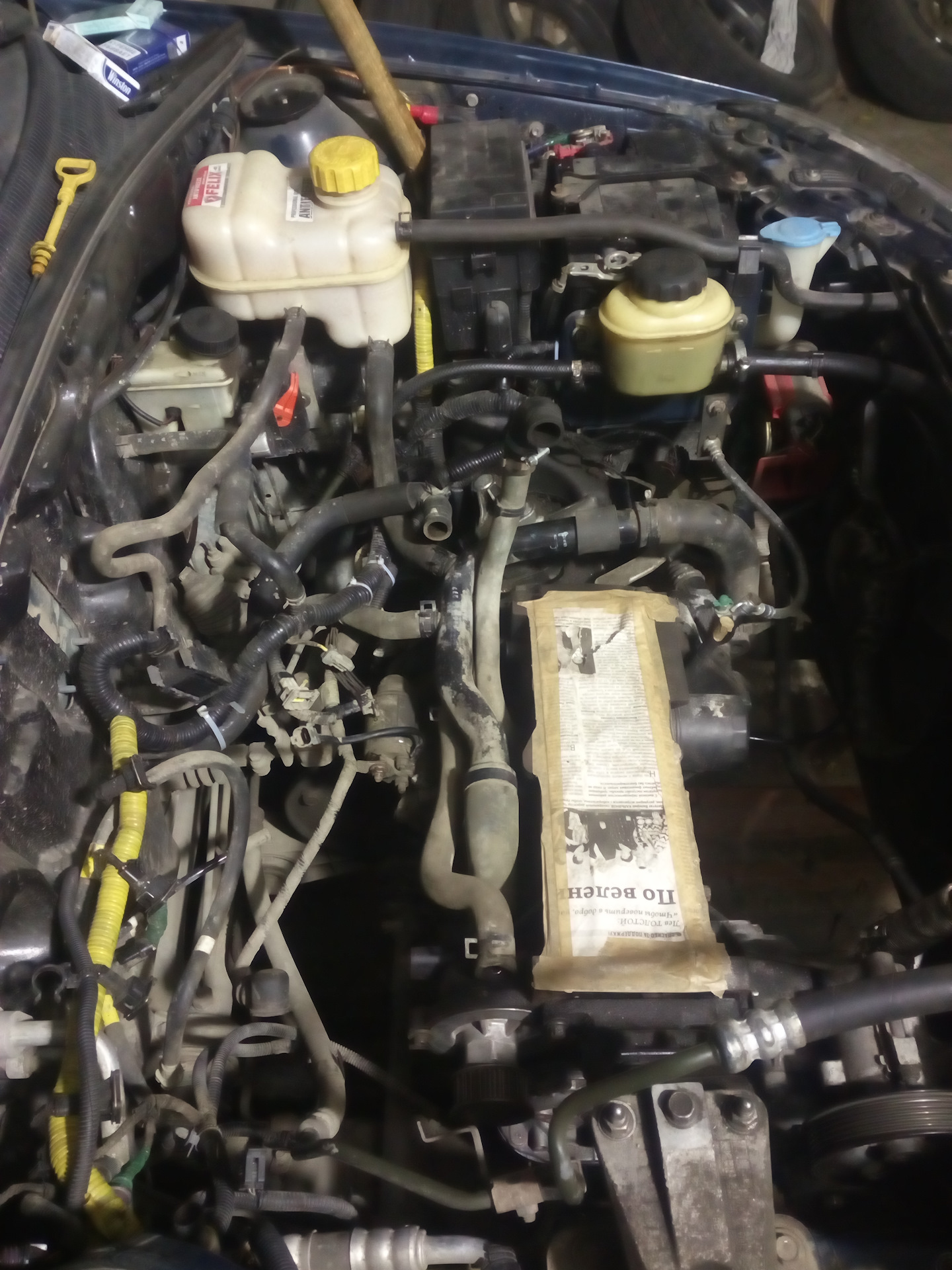

далее пошел процесс сборки в подкапотном

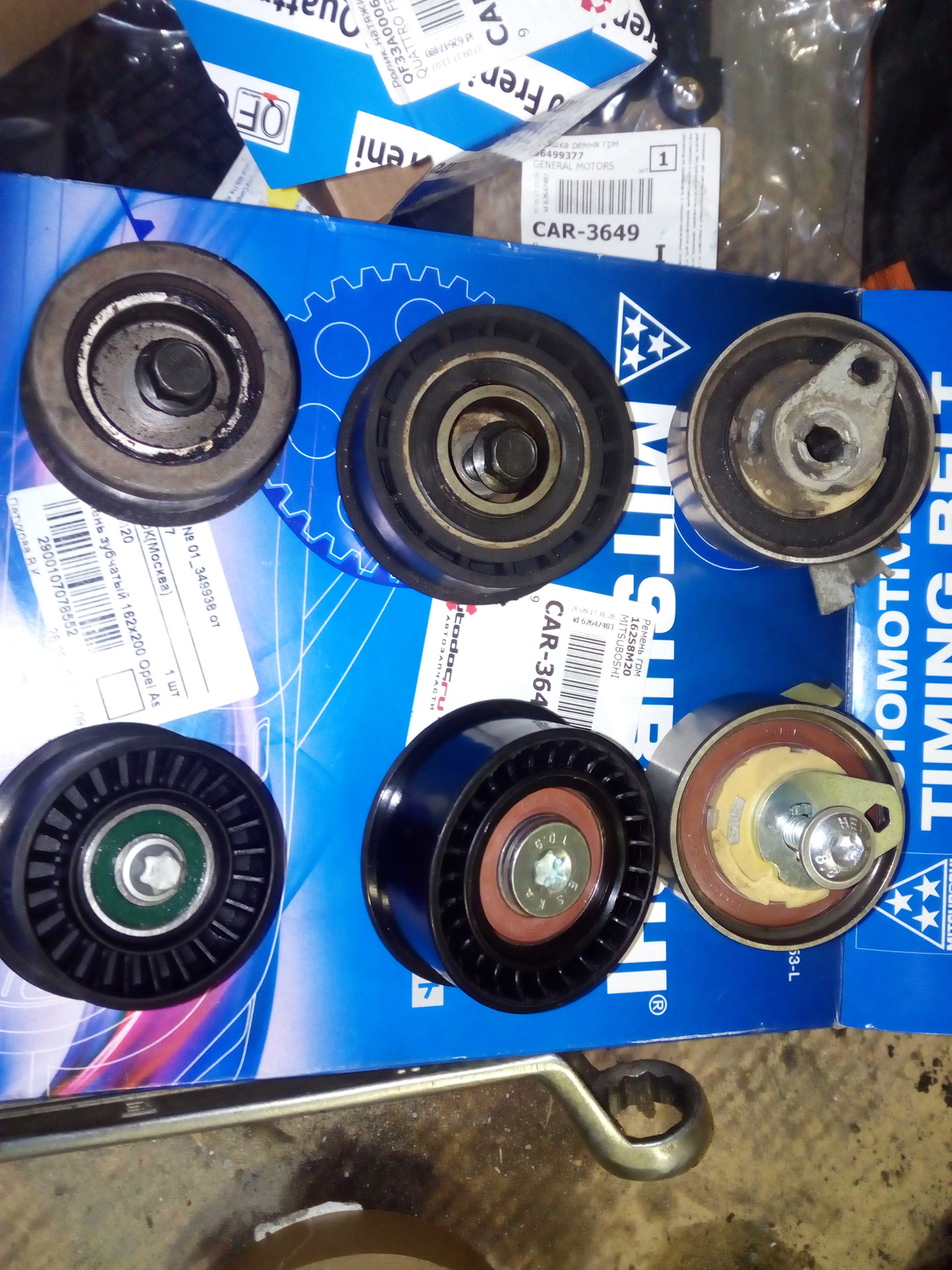

все ролики фирмы france car, приятно удивлен пластиковым роликом вместо металлического, подшипники в роликах ina и nsk

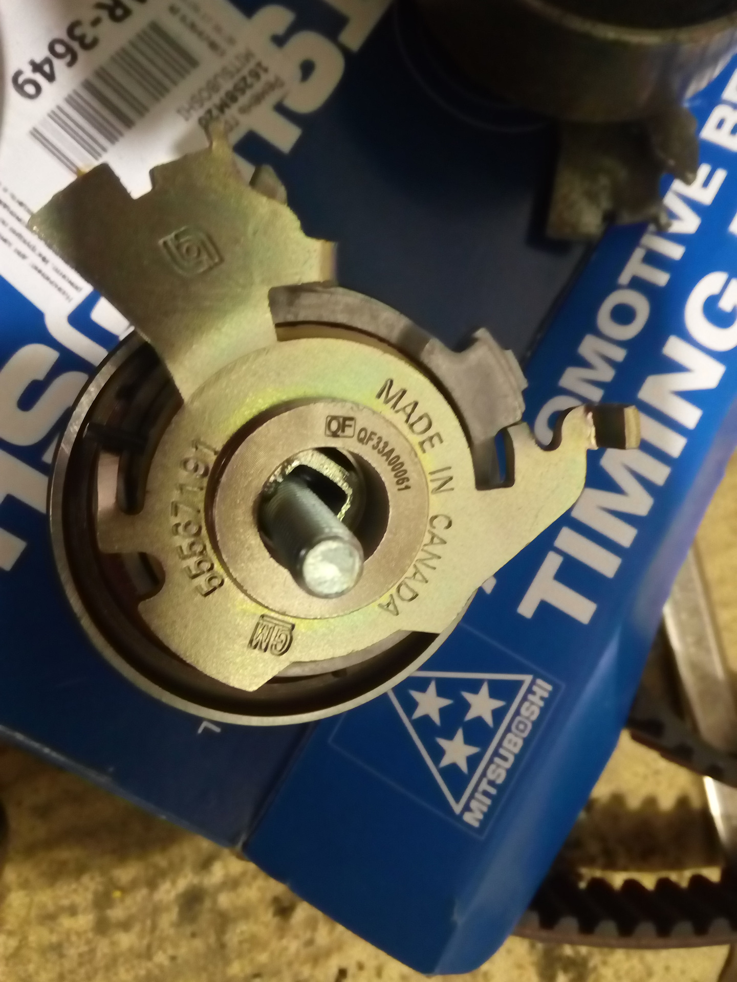

натяжной ролик вобще интересный
ремень грм mitsuboshi, ремень приводной france car, все сальники corteco как и колпачки, втулки metelli.
в общем на сегодняшний день прошел 300 км, все отлично, таким тихим свой мотор я не помню, всем спасибо за внимание, удачи!

я то я дважды менял сальники распредвалов за один месяц, оба раза ставил KOS, которые идут в оригинальном пакетике GM 94580413
www.drive2.ru/l/477400528150593845/
вот уж думаю мож Кортеко будет понадёжнее…
может просто от сальников уже проточки на валах? есть 2 пути решения: 1- снять с сальника пружинку и подрезать ее на 3-5 витков, тогда обжимать будет плотнее; 2 — подвинуть сальник на 1-2 мм к шестерням распредвалов, тогда сальник будет работать по новому месту в стандартном размере
спасибо за совет ))) А без снятия распредвалов выработку можно замерить? Потому как визуально уж наверняка туда можно подлезть головой и посмотреть? И какая выработка является критичной?
конечно можно. снимаешь первые постели (в которых сальники стоят) обоих валов и смотришь, можешь ногтем провести, если выработка есть то почувствуешь ее. для каждого диаметра свои нормативы по выработке, но если чувствуется конкретная канава, то лучше конечно сделать то что я описал выше
