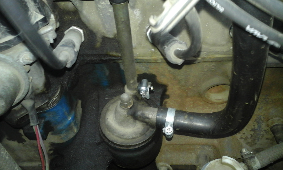

Недавно возникла такая проблема рвет тонкую трубку отвода картерных газов. Подскажите с чем это может быть связано? Трубка зафиксирована хомутом плотно и надежно. Сначала думал что она была надломлена, но нет. Выравает уже второй раз.
Срачельник вокруг сапуна, сегодня только мыл химией это место) Один знакомый сказал возможно забита трубка внутри. Сам не проверял, не смог открутить шпильку. Откручиваешь крышку сапуна, внутри шпилька, снимаешь ее и внутри будет стакан с длинным носом внутрь картера. И попробуй найди прокладку на сапун — я нигде не смог найти, даже в ремкомплектах прокладок.
Температура колеблется от уличной до 50-60 гр от двигателя. Для таких мест предуман шланг армированный сверху тканью натуральной, такой же как и бензоподводящий. Он в магазинах идет как шланг обратки для карбюраторной 2109, вот его купи и забудь.
прокладка имеется. шпильку тоже отвернуть не смог, а вот стакан изнутри почистил не снимая.
Стакан я тоже чистил, но там еще трубка есть внутрь картера
попробую заменить на такой, но до этого стоял шланг как стоит сейчас и нормльно все было.
Голая резина все равно трескается со временем
По десять лет они стоят и норм.
Не маслобензостойкий шланг.
Новая или старая подрезанная лопается?
новый шланг лопается
Качество… Или свойства резины не подходит для этого места
Шланг плохого качества
хм. возможно, но он гибкий, трещин нет.
