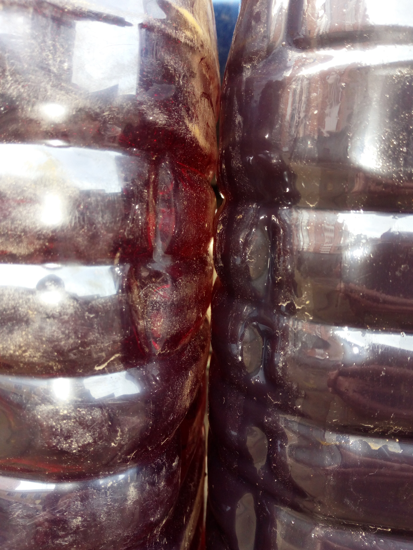

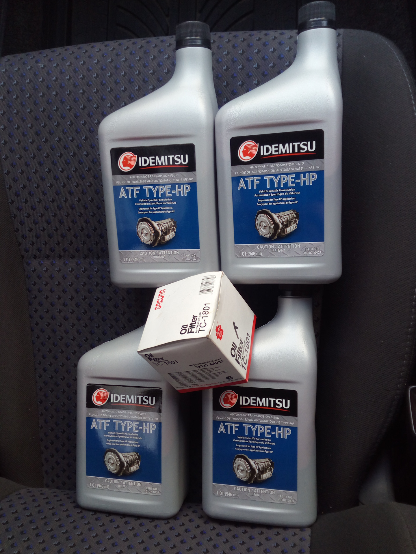

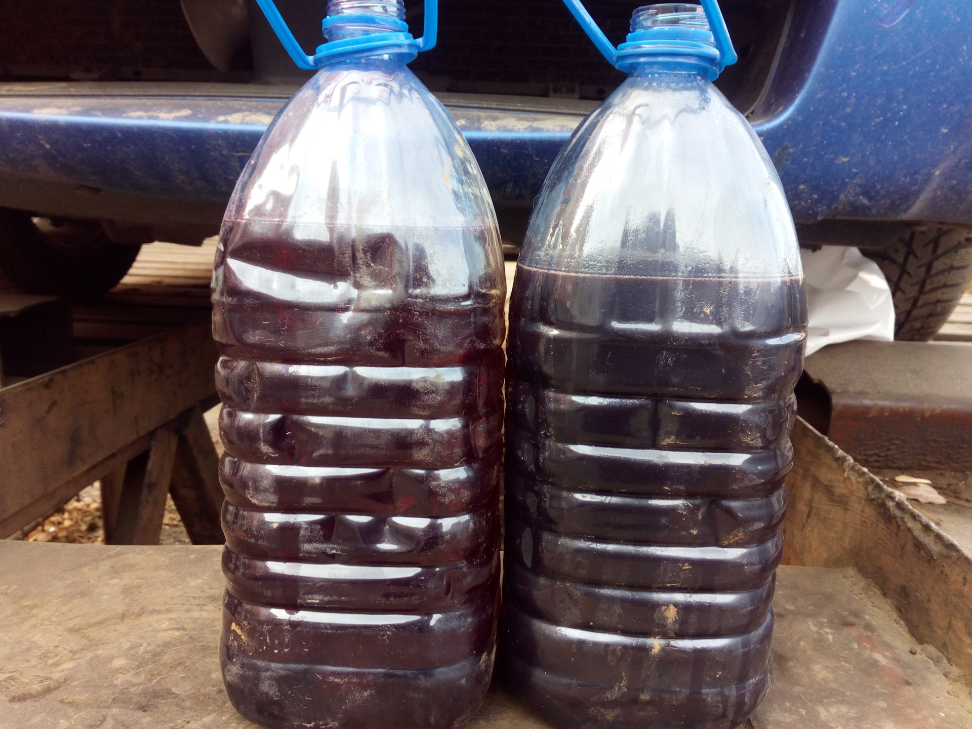

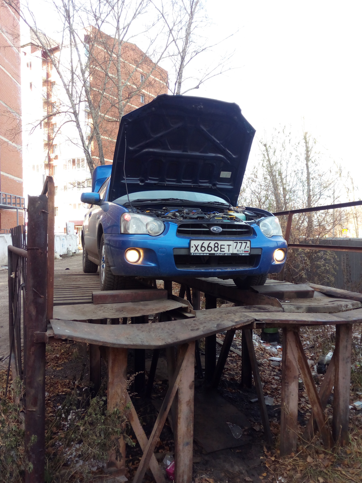

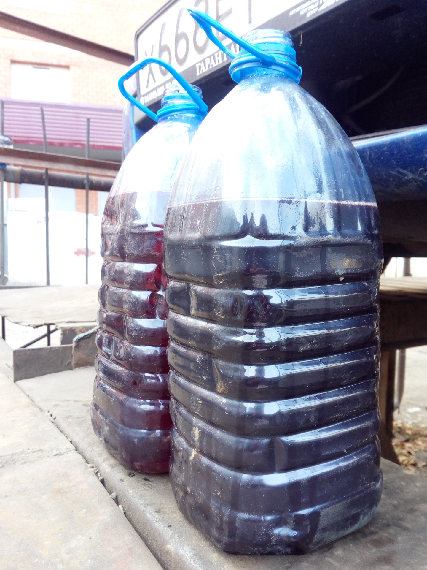

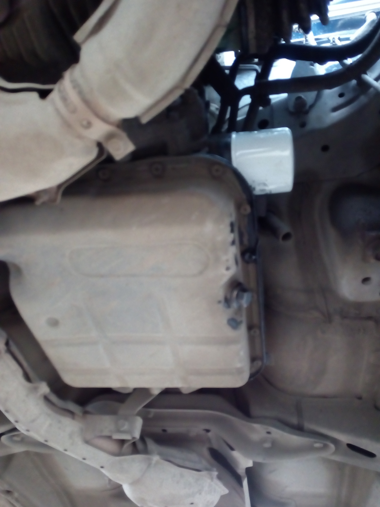

По большому счету запись сделана для себя, ничего особенного. Подошла частичка в коробке, замена производилась по принципу сколько слил столько залил, в этот раз у меня ушло 5 банок ( 946мл ). В плане поведения АКПП, стала мягче переключать, особенно заметно со 2 на 3 передачу, при включении задней передачи. Времени ушло часа 2, слив, залив, прогрев, ожидание, долив…
Ну и при покупке масла, попал на раздачу номерных рамок)))
Фильтр наружный — Sakura TC1801
Масло трансмиссионное — Idemitsu ATF Type HP
