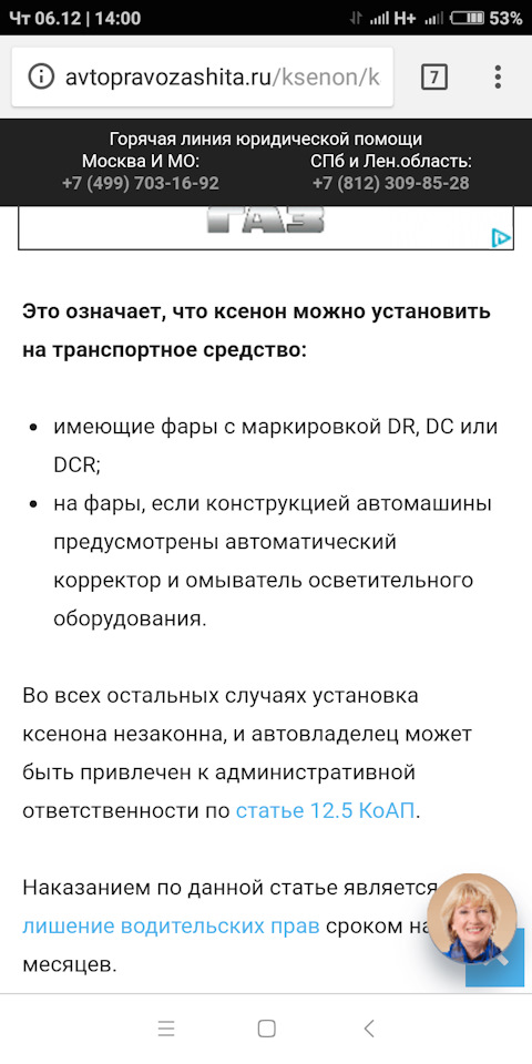

Многие ставят Би-ксенон и хотят сделать все это по закону, чтобы сотрудники Полиции не докапывались. Для того, чтобы все это было законно нужно: 1.Автокорректор и 2.Омыватель фар (о нём и поговорим)

Ой б** да ставь ты свой Ксения и так пускай лешать тебя правь поменьше таких анализов как ты на дорогах будут
Во-первых у меня заводской ксенон со всеми маркировками, автокорректором и омывателем. За что должны лишить? Во-вторых при общении с инспекторами, за эти 4 года как у меня стоят эти фары, ни один не задал вопрос по фарам. В-третьих учите русский и развивайтесь в юридическом плане, как юрист скажу вам, ваши ссылки это порожняк, можно их засунуть куда подальше. В-четвертых всех благ
Омыватель и корректор не обязателен! Нужна маркеровка на фаре если нету то лешение прав и неважно есть ли у вас корректор и омыватель))) а если по закону то идти в ГАИ и собирайте справки для изменения в конструкции авто . Ток так по закону ! Справки выйдут около 10р .

Почитайте лучше технический регламент таможенного союза тр тс
Раздел не скажу, сами найдёте…надеюсь.
Вопрос закрыт.
И что это? Писанина Пети Иванова? Вы можете сослаться на авторитетный источник? Если вы, конечно, знаете такие…
www.rudorogi.ru/articles/…ffic-laws/xenon-2018.html
Так что мне твоя ссылка? Законы давай

Если маркеровка "D" как на фаре отсутствует то инспектору пофиг на твой автокорретора и омыватель

А если ты такой упрямый то в суде доказывать будешь когда будут делать прав
Всм? Кому? Зачем? Что я забыл в суде? Когда будут делать прав? Это как?

Если нету маркеровки на фаре то ставить линзы и собирать справки ! Перед тем как спросить прочитай закой об ксеноне
Спросить? Я ничего не спрашивал
Закон об ксеноне? Это сильно… причём сразу две ошибки
