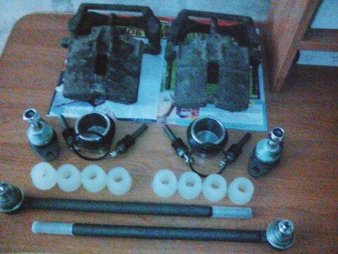

Закупил и нарулил постепенно еще для предидущей машины такие детали как:
#полиуретановые втулки амортизаторов газ 53 (8шт)
#наконечники рулевые AS.METAL (2шт)
#шаровые опоры AS.METAL (2шт)
#тормозные механизмы газ 3110/3302 (2шт) скрутил давным давно с газели
#ремкомплект тормозных механизмов газ 3110/3302 (1к-кт)
#сайлентблоки рычагов Opel Vectra A фирмы FErdinant BIlstein, они же FeBi (2шт)

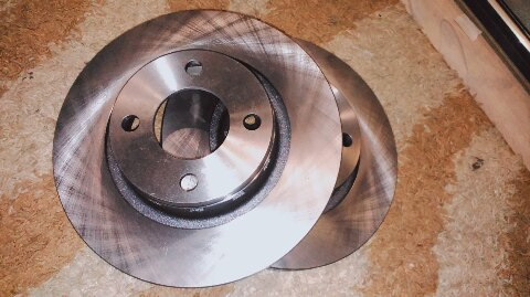

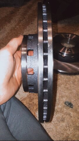

#диски тормозные 280мм от Audi 2.0 фирмы Fenox (2шт) НА ПРОБУ
#вкладыши стоек ВАЗ 2110 фирмы PLAZA линейка SPORT -30 (2шт)

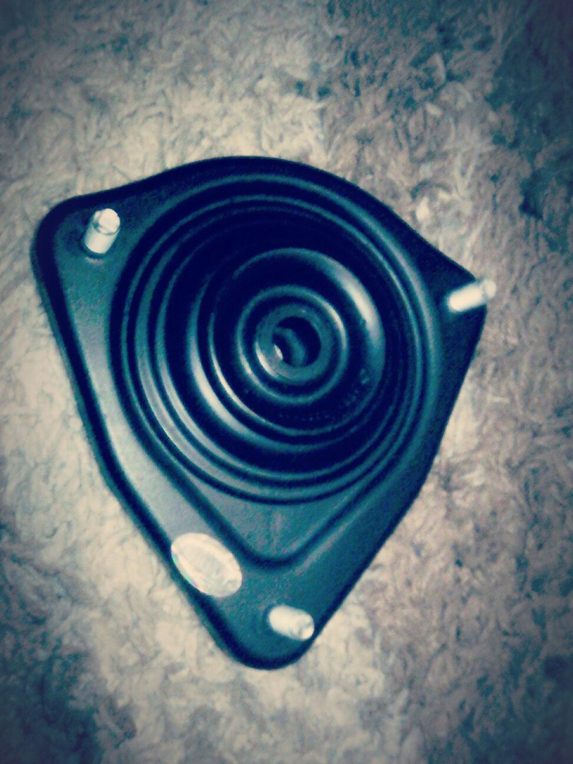

#опоры стоек ВАЗ 2170/2190 с разделенными нагрузками и смещением центральной втулки на 12мм под ЭМУР, фирмы SEVI линейка Expert (2шт)
#ограничитель хода отбоя ВАЗ 1118 (4шт)
#верхняя чашка пружины ВАЗ 2170/2190 (2шт)
#ремкомплект резьб для сапогов ВАЗ 2110/2170/2190 (2шт)

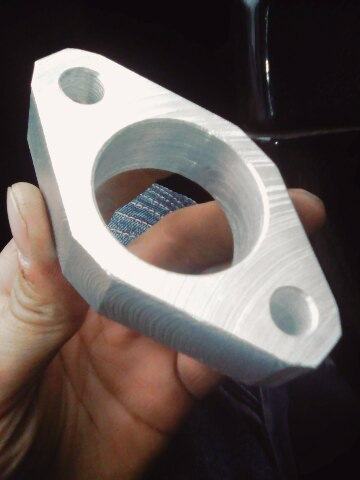

#проставки шаровых 20мм из алюминия (2шт) друг на работе сделал на халяву

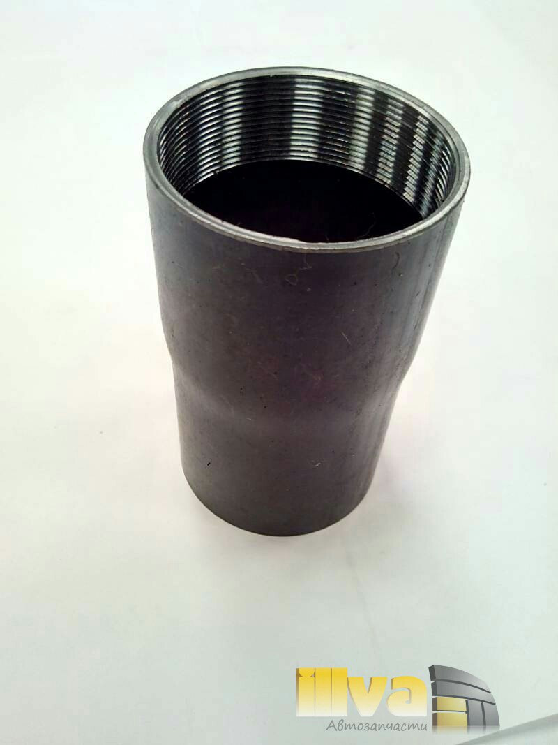

#сапоги АЗЛК люксовые аля Калита под бочковую пружину (2шт) выменял на простые сапоги

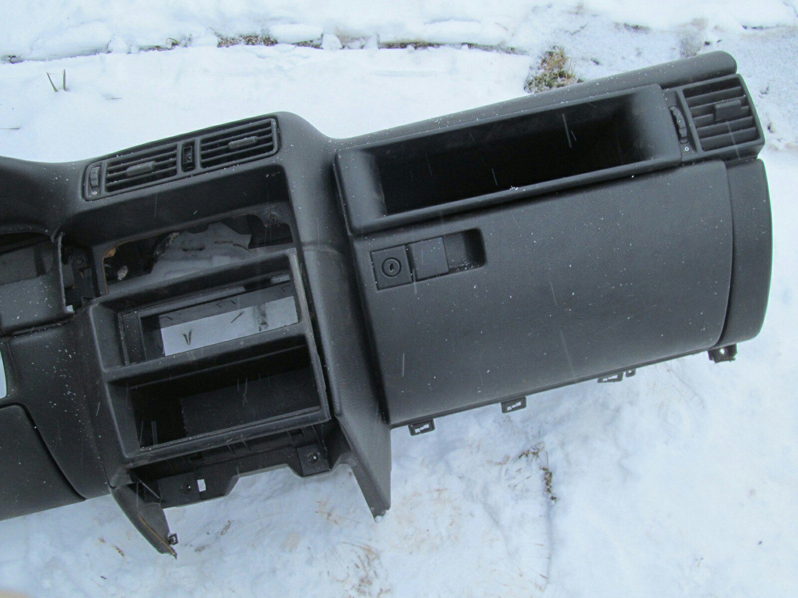

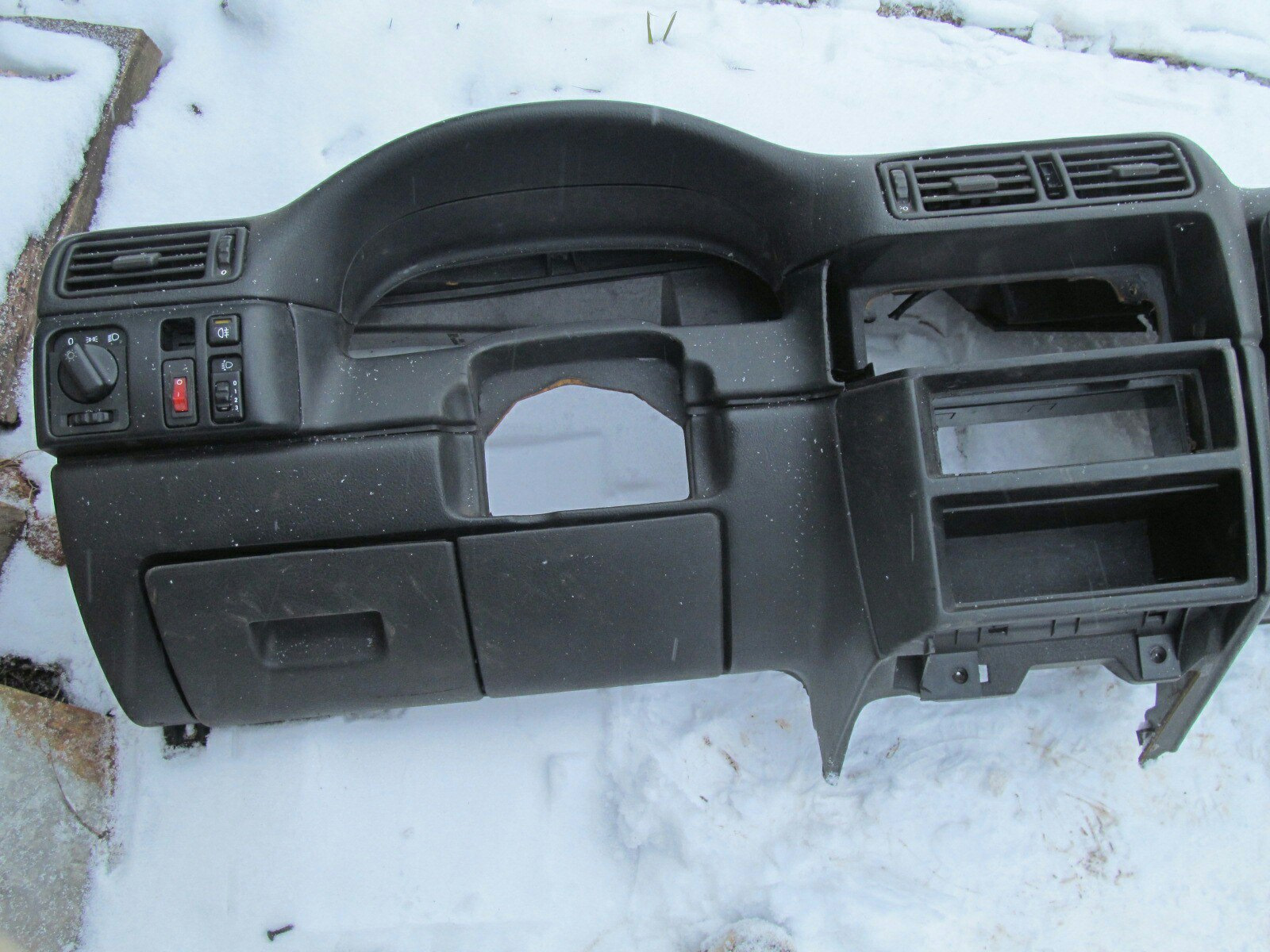

#торпеда Opel Vectra A
#эсп Катран
#тормозные шланги под банжо болт для волгосуппортов

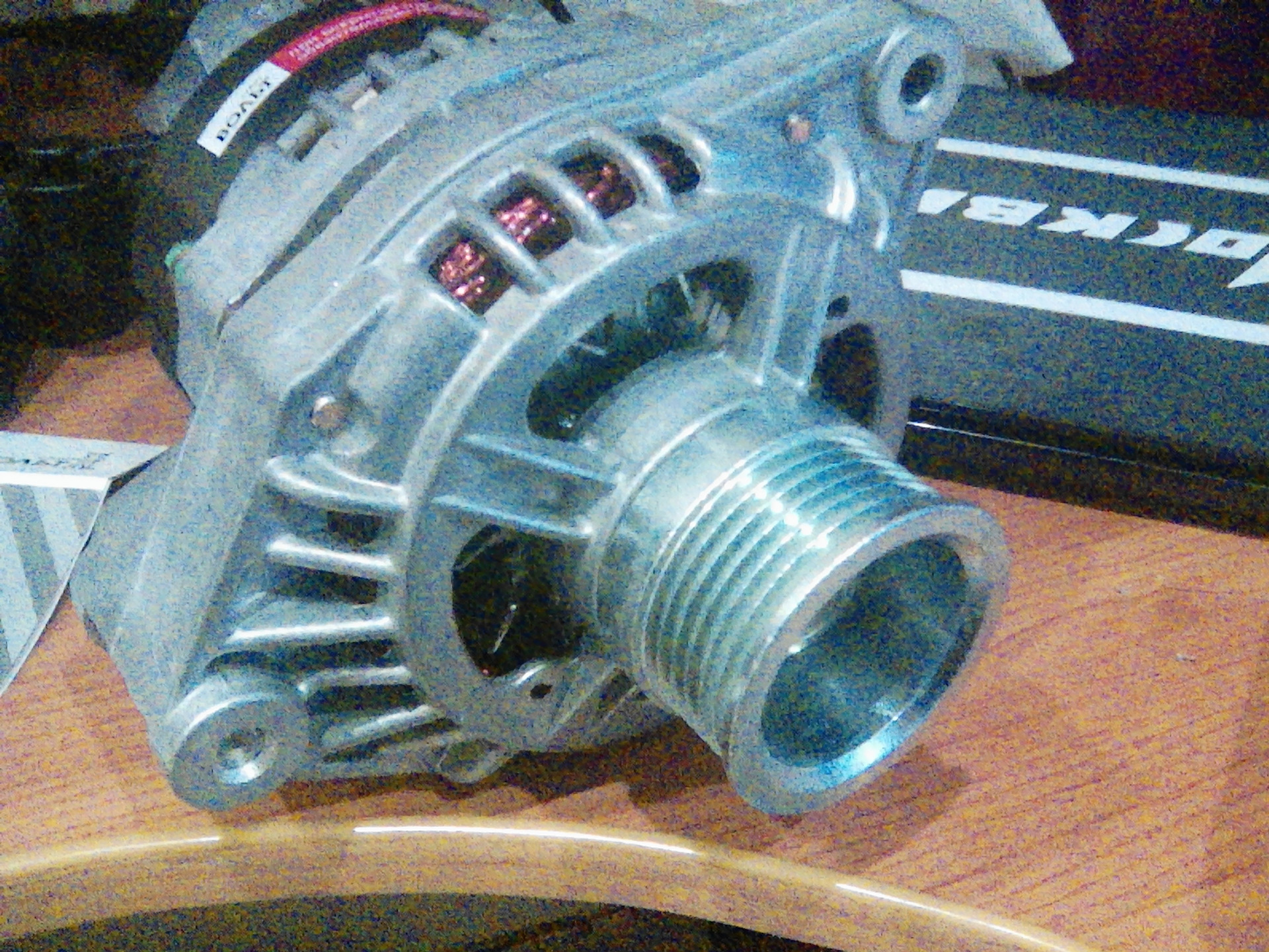

#генератор СтарВольт на 135А от ВАЗ 2112
#пружины ВАЗ 2190/2170 ТехноРессор -59 Драйв

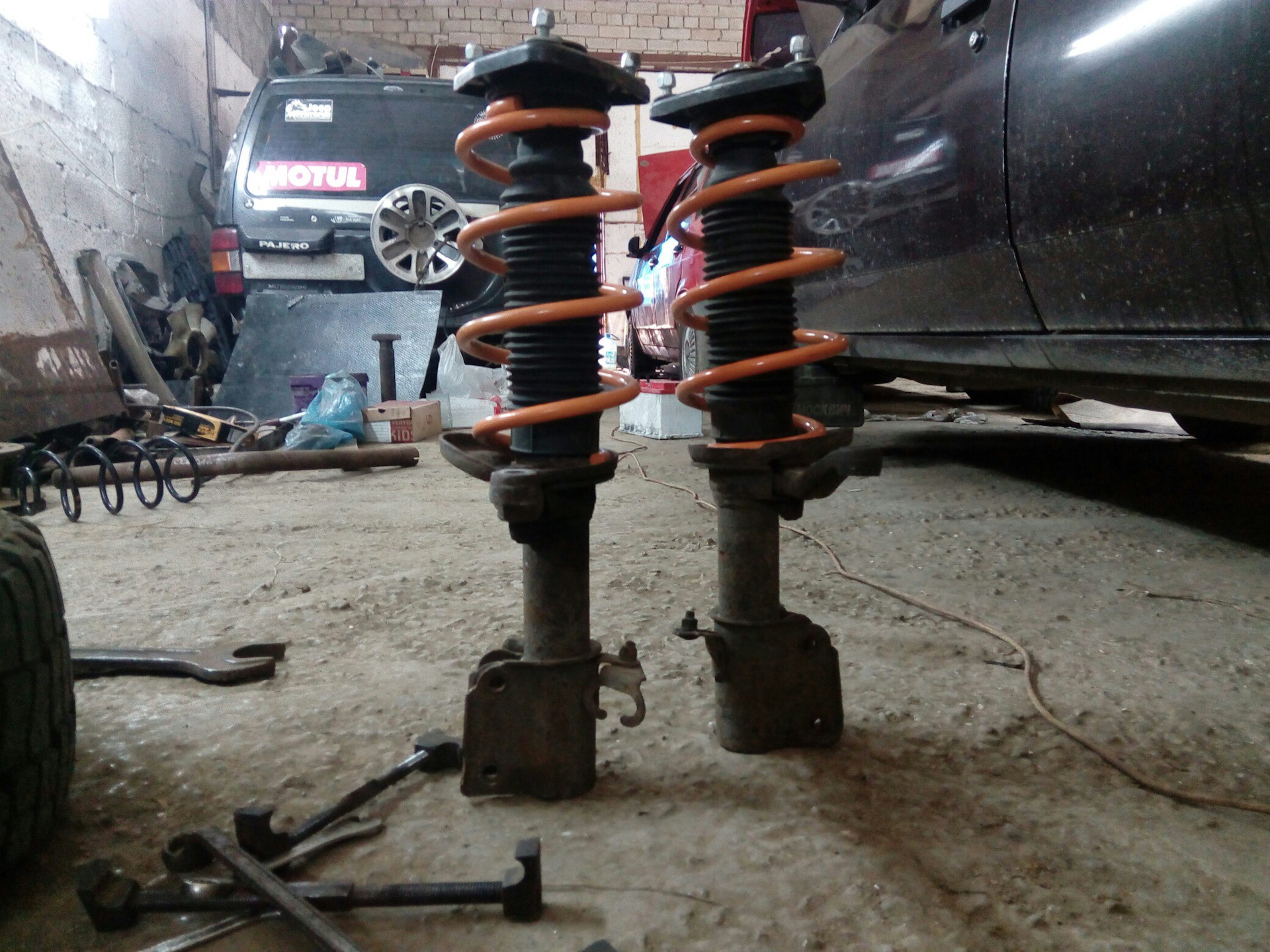

стойки собраны и установоены, скоро напишу что к чему и как делается.

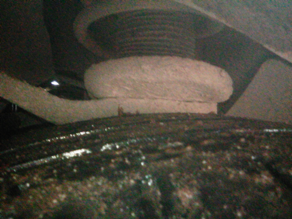

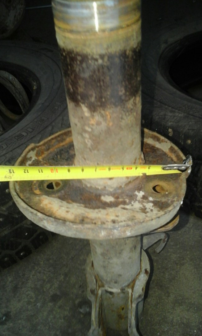

А есть фотка со стороны пружины и с установленными болтами крепления рулевой сошки? Интересно как они совмещаются, не мешая друг другу. Диаметр то окружности нижнего витка маленький…
Так то я на них ежжу уже. Надо домкратить чтоб сфоткать. А в целом пружину можно повернуть как надо, что я и сделал, ибо изначально пружина легла на болт сошки.
Надо домкратить
Вот хоть телефоном бы фото сверху чашки… Хочу попробовать чашку от гранты скрестить с нашей стойкой, сомневаюсь как болты на пружину попадут…
Не получится)) болты не вынеш потом)) либо сошку варить наглухо к сапогу
Так сверлить чашку, так чтобы болты изнутри так же вставлялись. Если получится совместить чтобы не машались.
DiamondLight
В выходные правую снимать буду, сфоткаю
Спасибо, жду!
Пружина на болты попадет, но это смотря как повернуть чашку, надо проверять, по сути один болт 100% мешать будет, а второй под чашкой будет, если вместо него там гайку закладную вварить. И вкурурутить болт короткий то идея имеет будущее
Вот надо смотреть, прикидывать)
kolesnik33
Как вариант — приварить просто сверху пару закладных гаек. И короткими болтами с низу вкручиваться. А новую чашку выше сделать, поверх закладных.
Но не хочется так делать, болты, все таки, должны быть вставлены сверху — в случае раскручивания не выпадут сразу.
Если чашку выше поднять хорошего тоже мало будет. Проще в чашке от таза отверстие прослерлить под головку. Через него и болт можно вынуть
Пружины то тоже разной высоты бывают, можно подобрать. А так да, лишь бы место позволило.
Не снимал правую, кстати?
