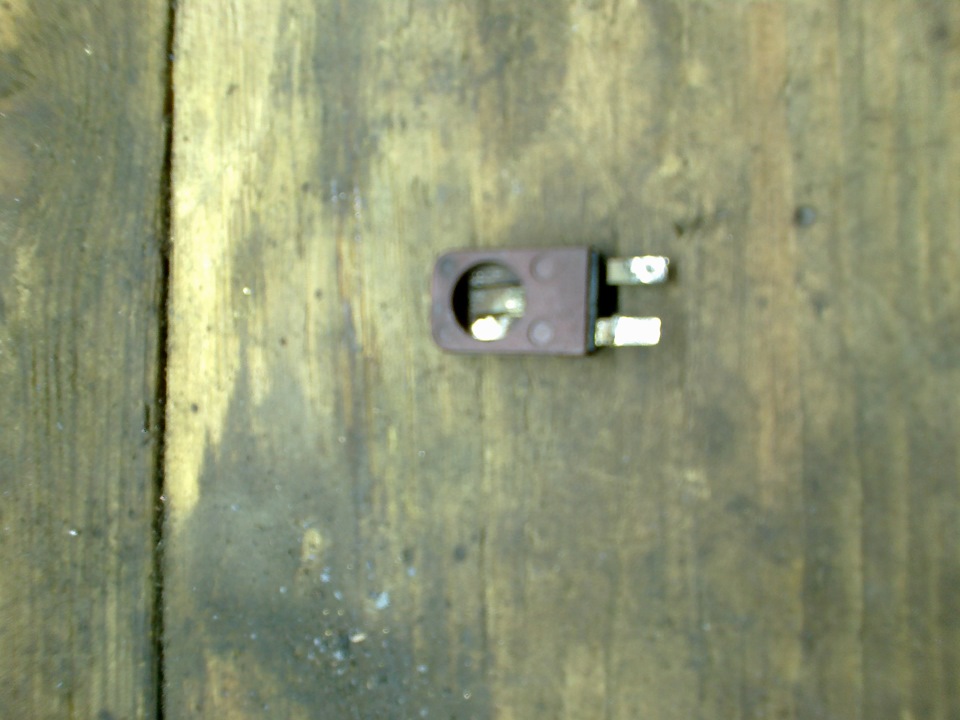

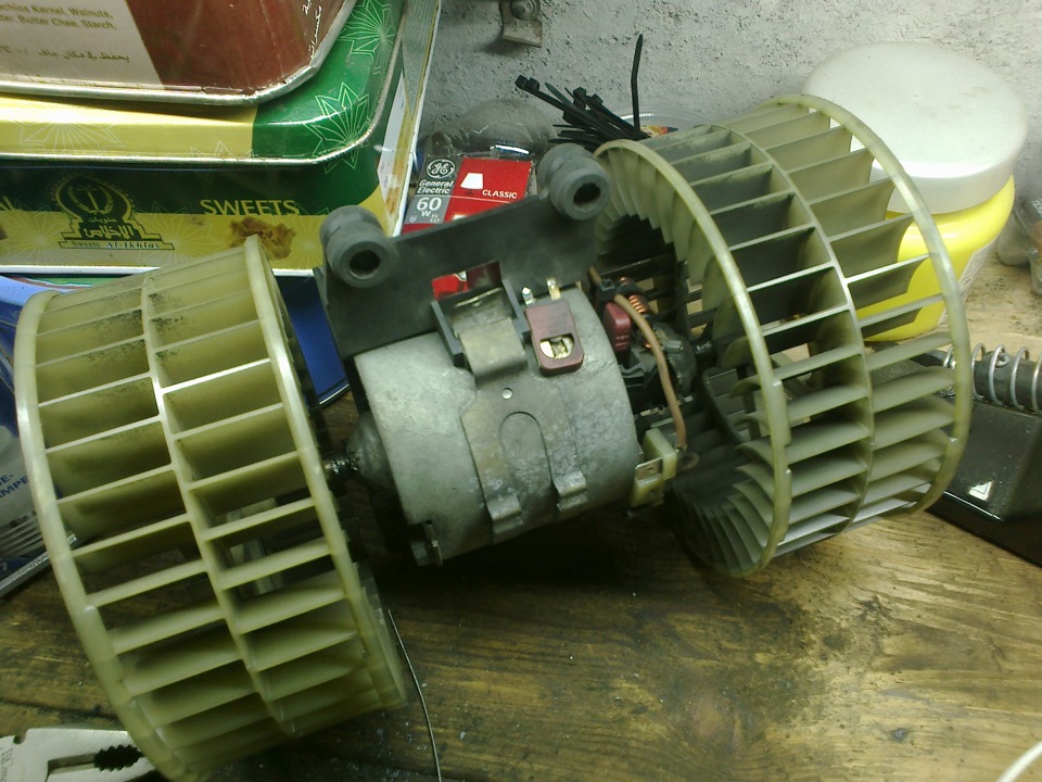

Вобщем сходил на Маршал, купил термопредохранитель (видимо так называется рассыпавшаяся деталь), перепаял, собрал всё, заменив попутно салонный фильтр и теперь буду наслаждаться бесшумной работой печки. Кстати, для замены салонного фильтра вовсе необязательно снимать дворник, там всё проще как оказалось. Кто-то пугал что разбирать всё надо.
