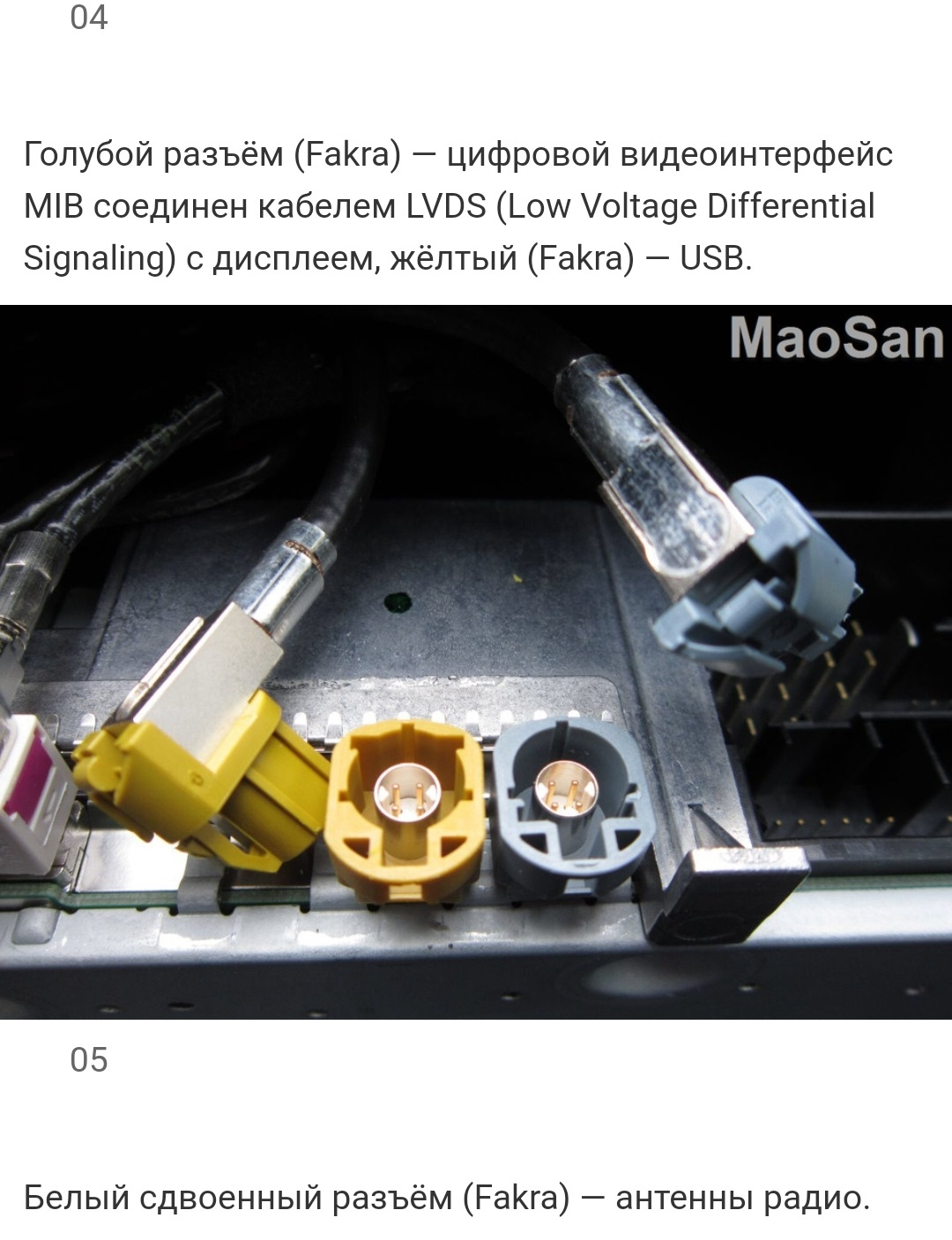

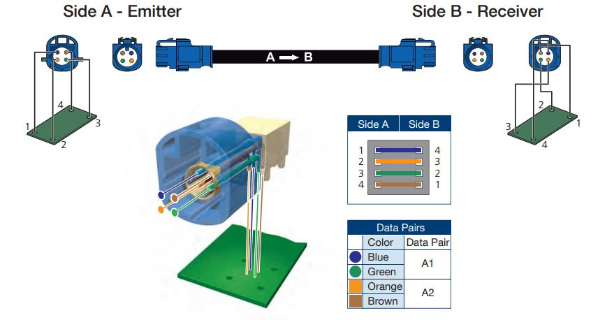

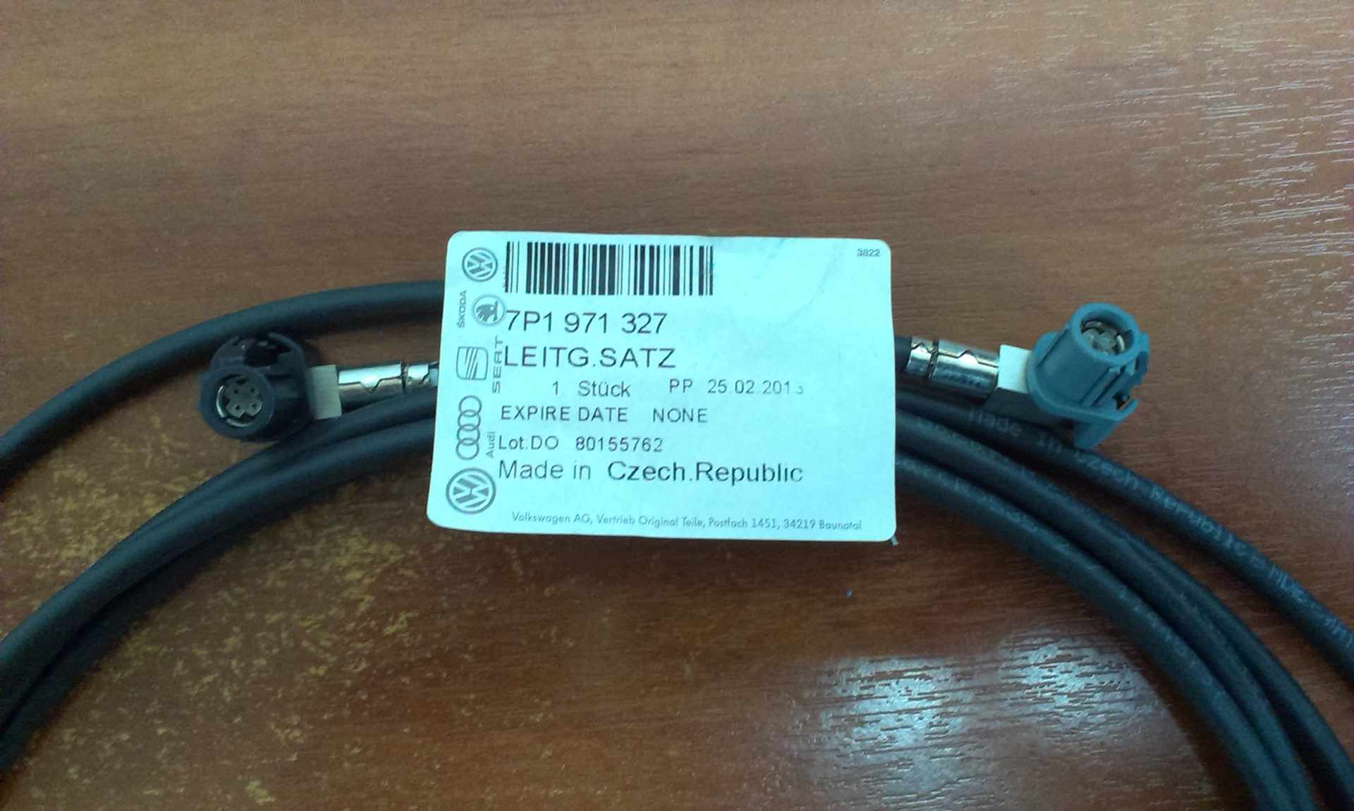

Одна из задача это кабель который идет от блока ММИ к экрану. Что я знал изначально о нем? это что он должен быть 1.5-1,6м (Етка дает 2 варианта) и то что один конец серый (ММИ), а второй черный. И на нем можно сэкономить купив его от туарега за 30$ — 7P1971327.
Но это самое простое — взять и купить, интересно же и поковыряться. Ха! Кабель 4+1 входов и 4+1 выходов.
Вооружившись вот такими разъемами за 3$ и 2 метрами кабеля 4 жильного с изоляцией за 2$ — Итого = 5$. я начал паять.
Внутри каждого одни и теже провода (одинакового цвета) я решил прозвонить и тогда закрались сомнения простоты и я отложил все до изучения в интернете.
Но вот сегодня я накопал одну очень интересную PDF — Catalog HSD от производителя.

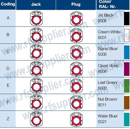

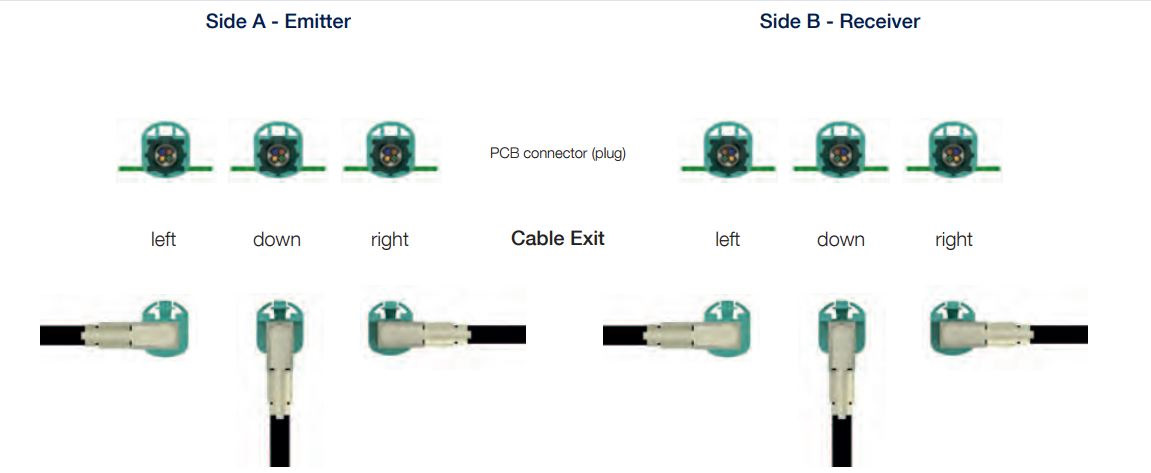

Сейчас немного картинок, которых много в интернете и на драйве, но я повторюсь и постараюсь быть ближе к ответу. Варианты одних разъемов A B C D E F Z:
И провода внутри мамы имеют такие цвета:
Где Side A — Источник — у нас это ММИ
Side B — Приемник — у нас Экран.
Казалось все просто, нужно сделать вот так:
Так вот экран у нас вроде как есть (черный — А)

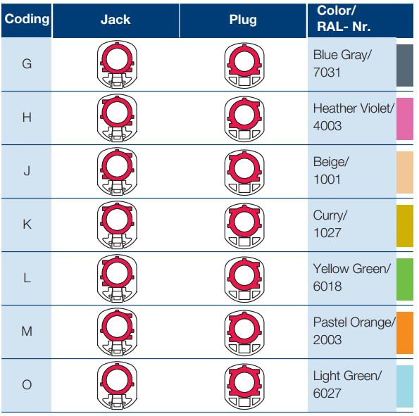

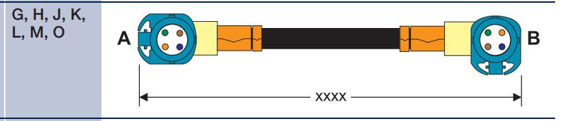

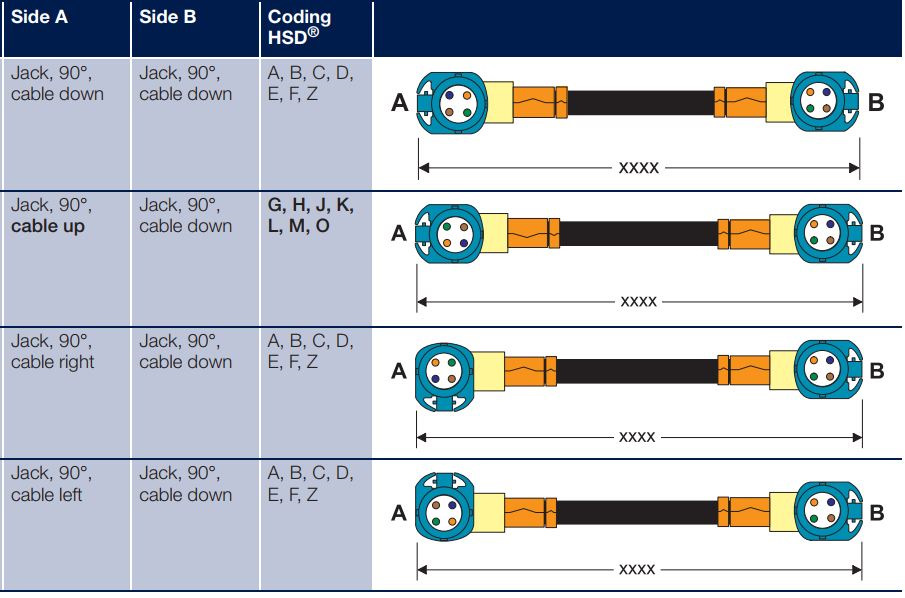

НО Серого то нету и вот я нашел другую картинку G H J K L M O:

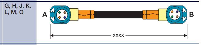

И у него расцветка проводов немного немного отличается:
И вот наш Источник Серый (G).

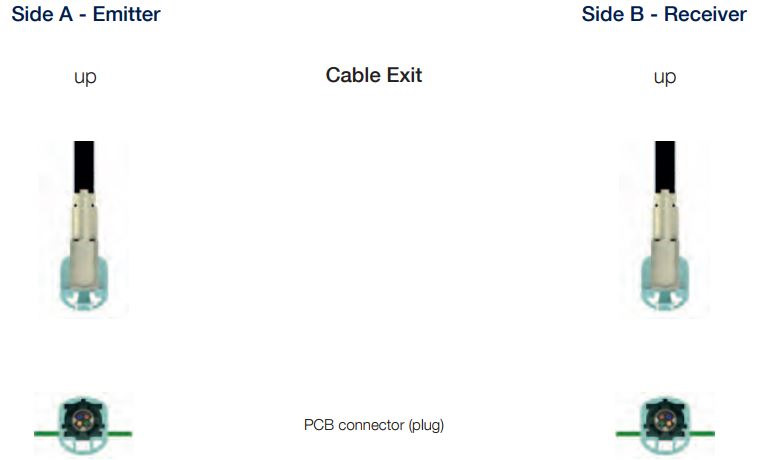

Тут я сделал зеркальные отражения мам и получил папы и поставил соответствие цветов для нужного мне разъема. И нашел этому подтверждение в найденной документаци:
Вот он ответ, который сошелся с моими ранними умозаключениями на листике:
А есть быть более точным, то вот этот:
Как в детстве игра найди отличия.
Поэтому сейчас остается только закончить начатое и допаять кабель!
Разница получается то не маленькая 30$ против 5$. Разницу найду куда потратить, но главное, конечно, чтобы работало!
Если у кого-то есть возможность проверить теорию (подтвердить или отвергнуть) то пишите, а то ошибка может быть дороже.

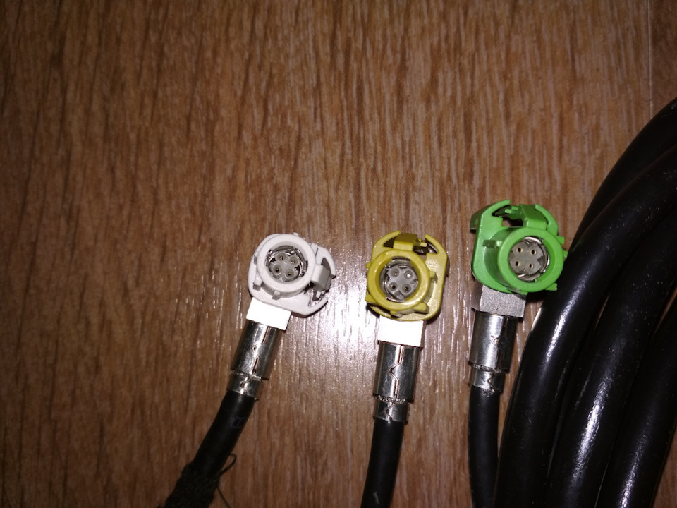

От цвета коннектеров зависит распиновка?
Синий — первый тип, оранжевый — второй?
Добрый! Думаю да, как в книге, которую приводил как пример, есть разные типы замков и соединения между ними. Как вариант проверить (прозвонить) провода и сравнить соответствует ли указанному. Второй вариант: подключить и проверить. Там нету питания, а только сигнальные проводы, думаю ничего не сломается, просто или не будет картинки, или она будет некорректной

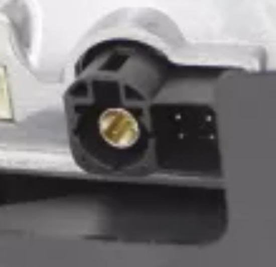

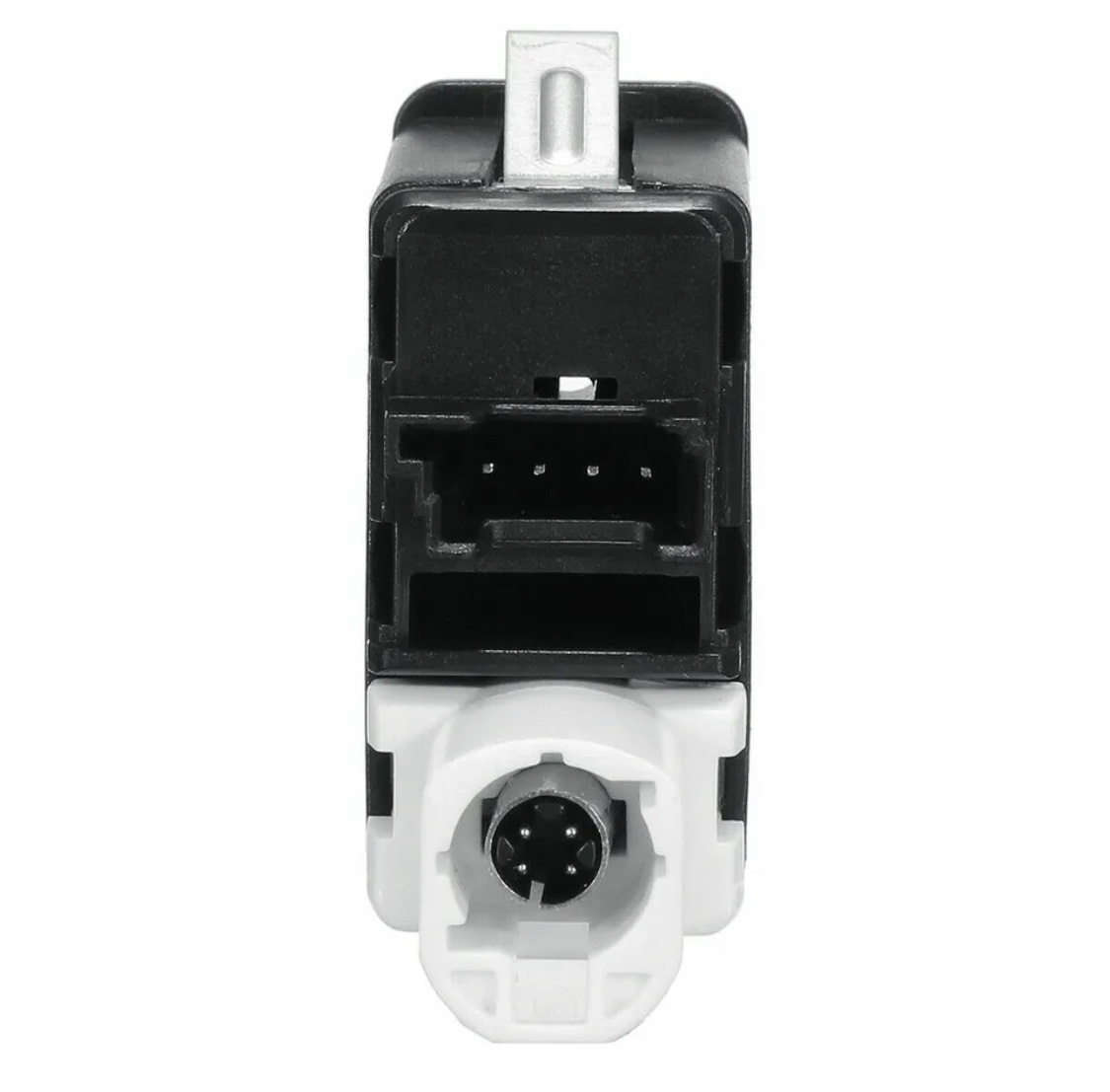

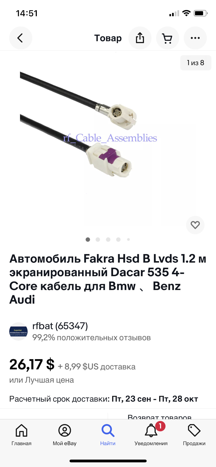

Привет! Не подскажешь как найти разъём как у тебя на фото (белый цвет)? Хочу в подлокотник завести USB от Android, но не хочу колхозить. В штатном месте стоит розетка с USB и AUX (см фото). AUX подключён, а USB нет. Вот его я и хочу задействовать, хочу 1,5 метра USB/USB с одной стороны обрезать и поставить разъем под родной коннектор.
Ищу HSD 9001, Fakra B, HSD B, HSD White и т.д. На Алике есть только мамы, а как у тебя на фото не могу найти 😏 Как правильно называется этот разъём? Спасибо!
P.S. На родной колодке стоит вот такой разъём от USB (белый)
Полный Разъем идёт для мониторов 3g low, но не исключаю, что развернут может быть в другую сторону замком
Так а как ты его нашёл? Что-то кручу по запросу 3G Low, предлагает только кабели. По сути такая же история и по другим запросам — выдаёт только кабели для BMW 😏
Так я ж сам его делал, найти 1 в й только короткие видел. Может есть и другие вариант, от той же бмв чем вариант?
Добрый день.Получается обязательно надо, чтобы цвет провода от разъема "мозгов" магнитолы приходил на такой же цвет на разъем экрана?
Добрый! По факту да, но можно схитрить. Цвет — это замок на разъёме, они несильно отличаются друг от друга и срезав некоторые зубцы (замки) Разъем подойдёт в гнездо. Но неплохо конечно сравнить и распиловку, так как по приведённым каталогам, она может быть разной

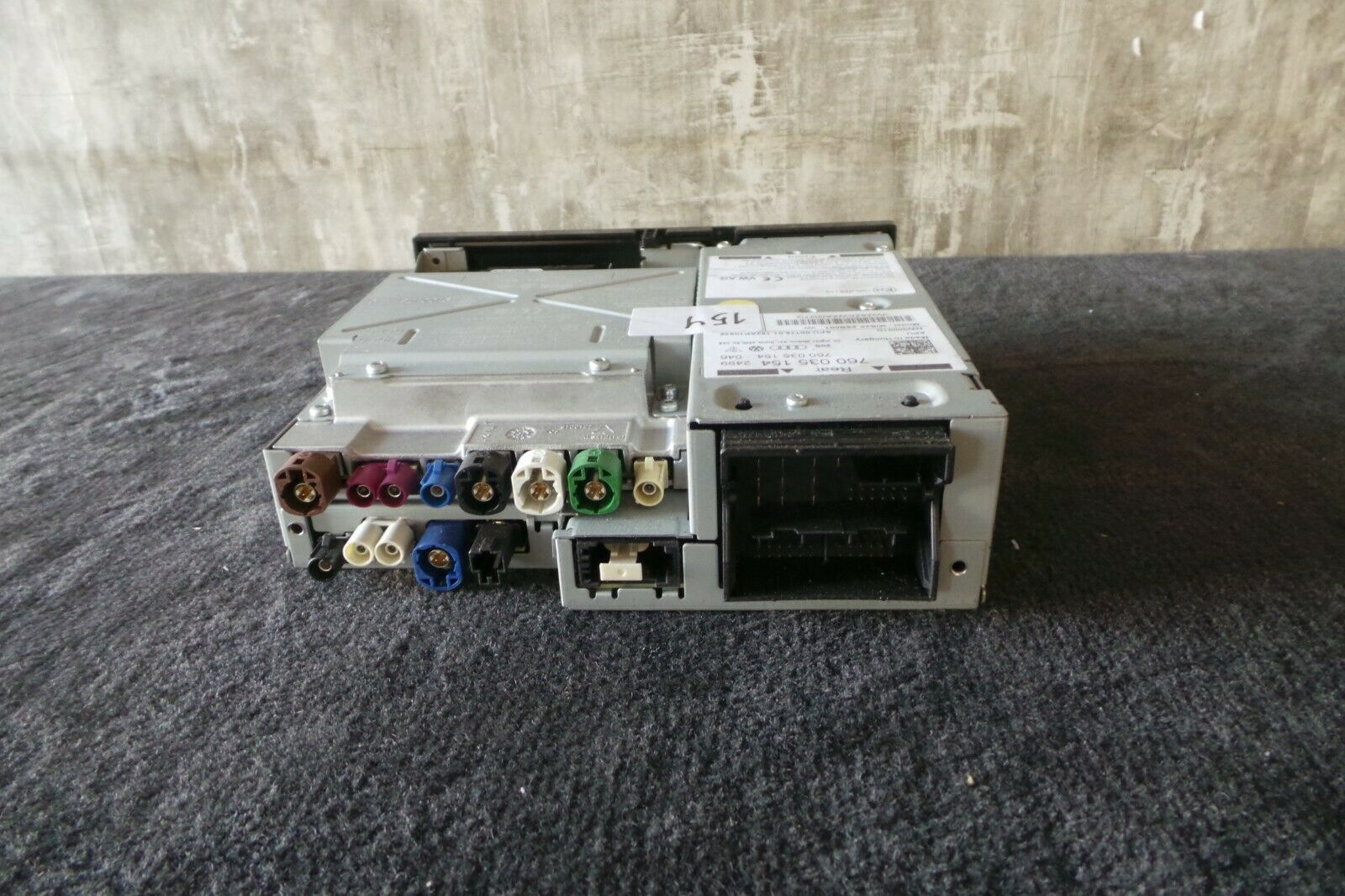

Хочу запустить на столе мми
есть токьлко квадратный разъем для ММИ, для моника номер потерялся
