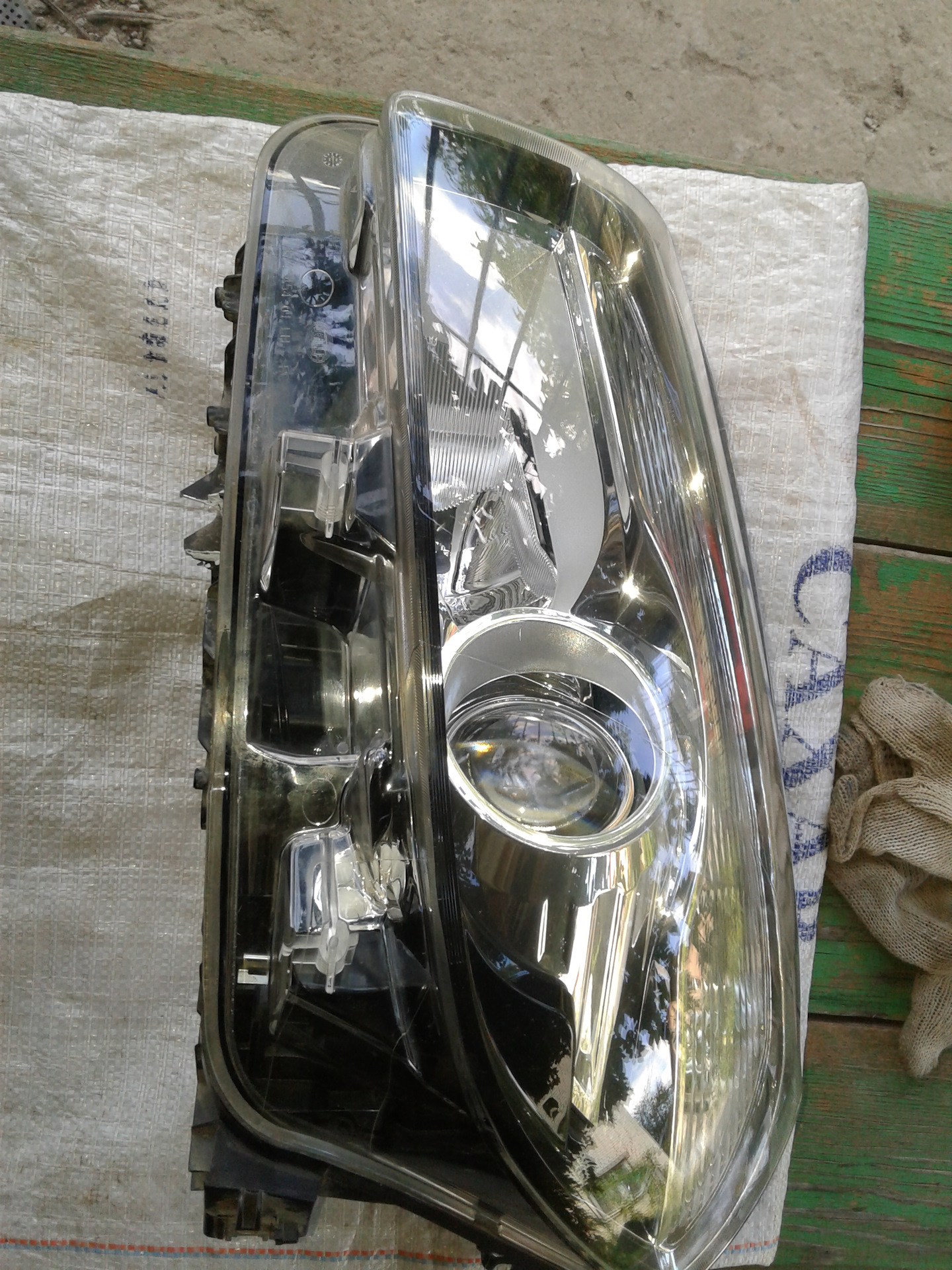

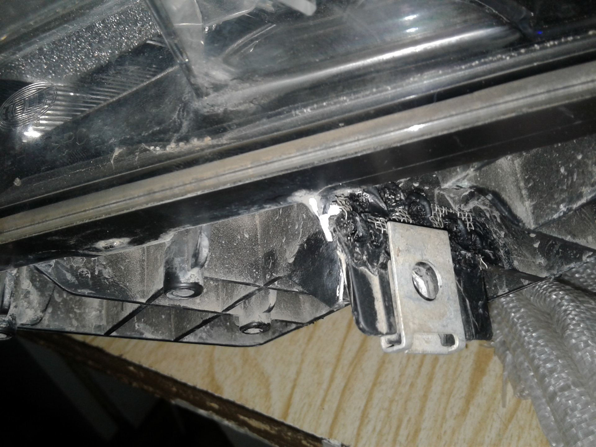

Доброго всем дня (ночи, утра, вечера…)! Не так давно заболела правая фара разбитым стеклом. Замена его отпала сразу, поскольку операция трудоемкая и себя не оправдывающая ни в плане разборки+ ни в плане последующей герметизации. Мониторинг фар привел к интересному результату: новая оригинал порядка 20, Депо-порядка 12. Не айс((. Промониторил Авито. То, что дешево (1500-200) — с коцаным, покарябанным треснувшим стеклом, дырками в корпусе (все после ДТП) и, само собой, отломанными креплениями. Кстати, узнал в процессе поиска, что Ниссан выпускает Ремкомплект для ремонта фар! Вот оно как!

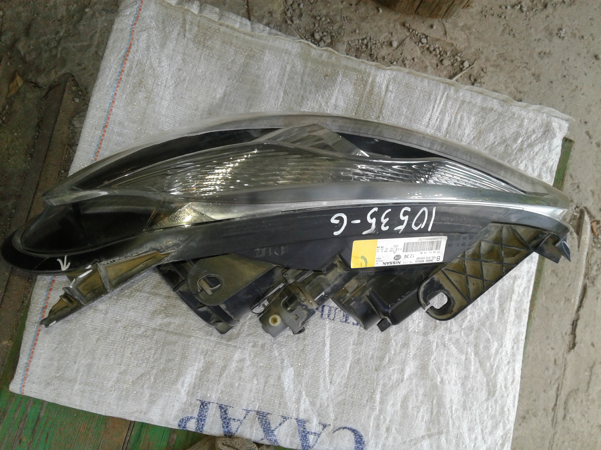

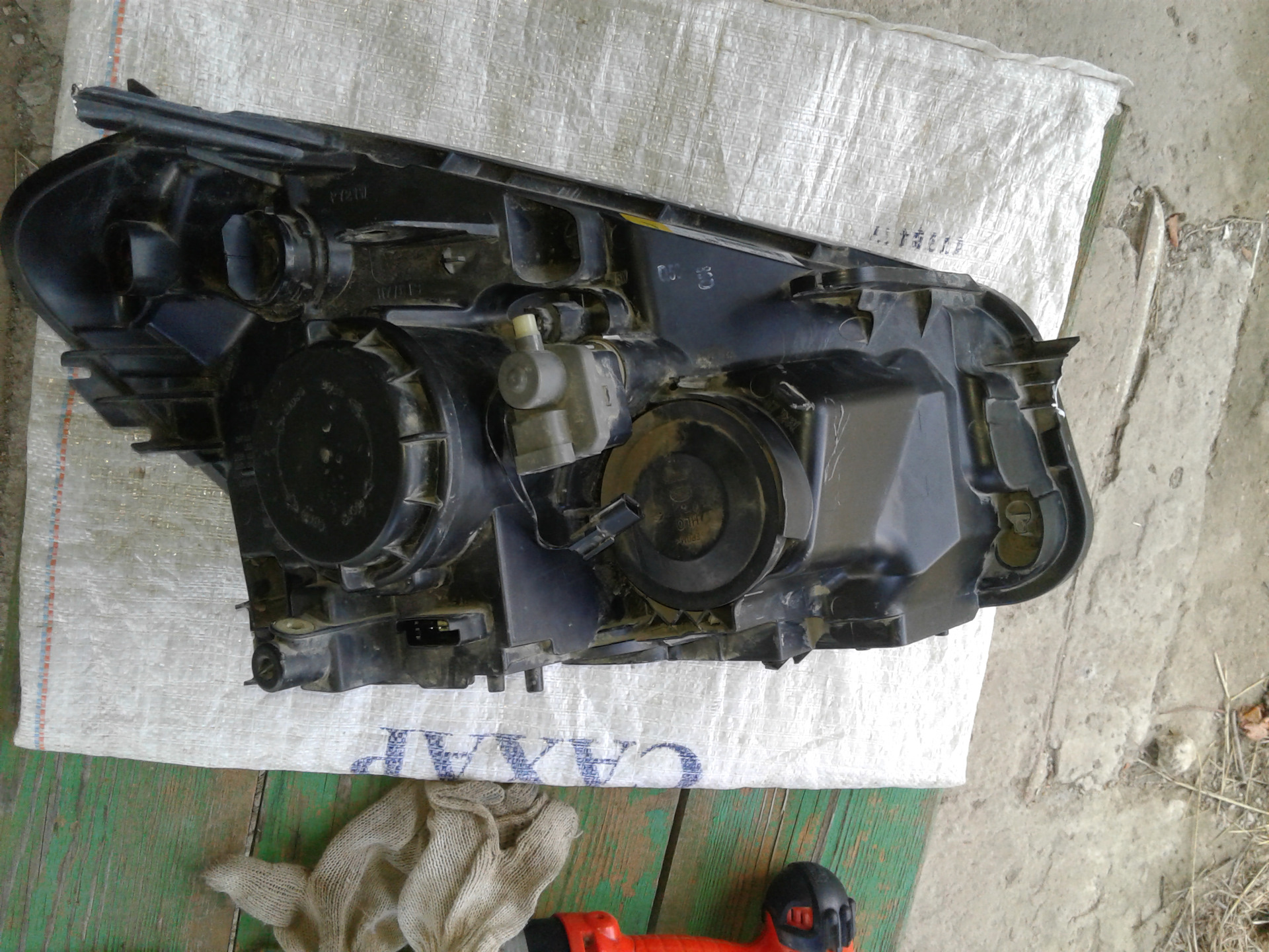

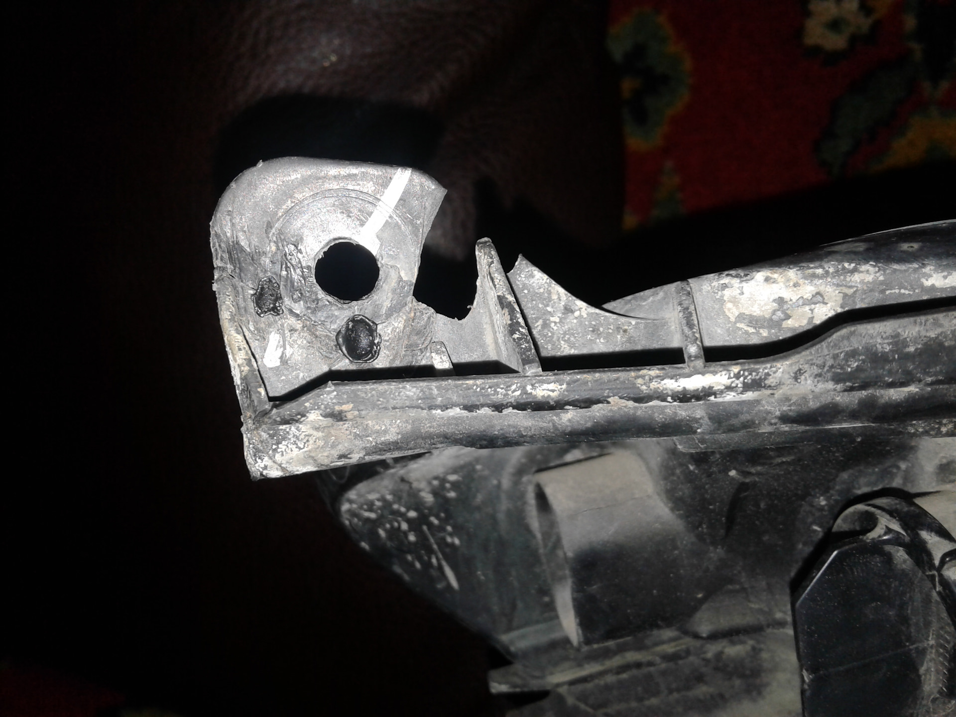

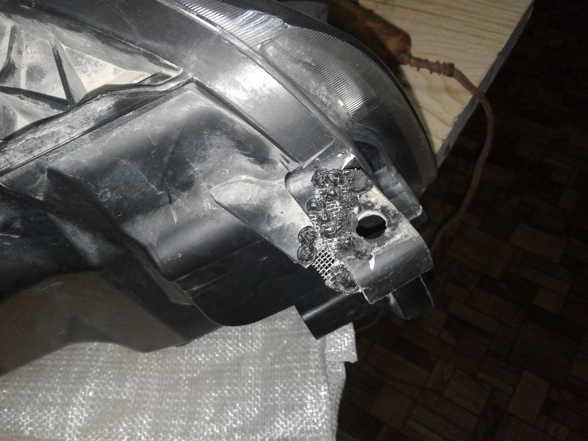

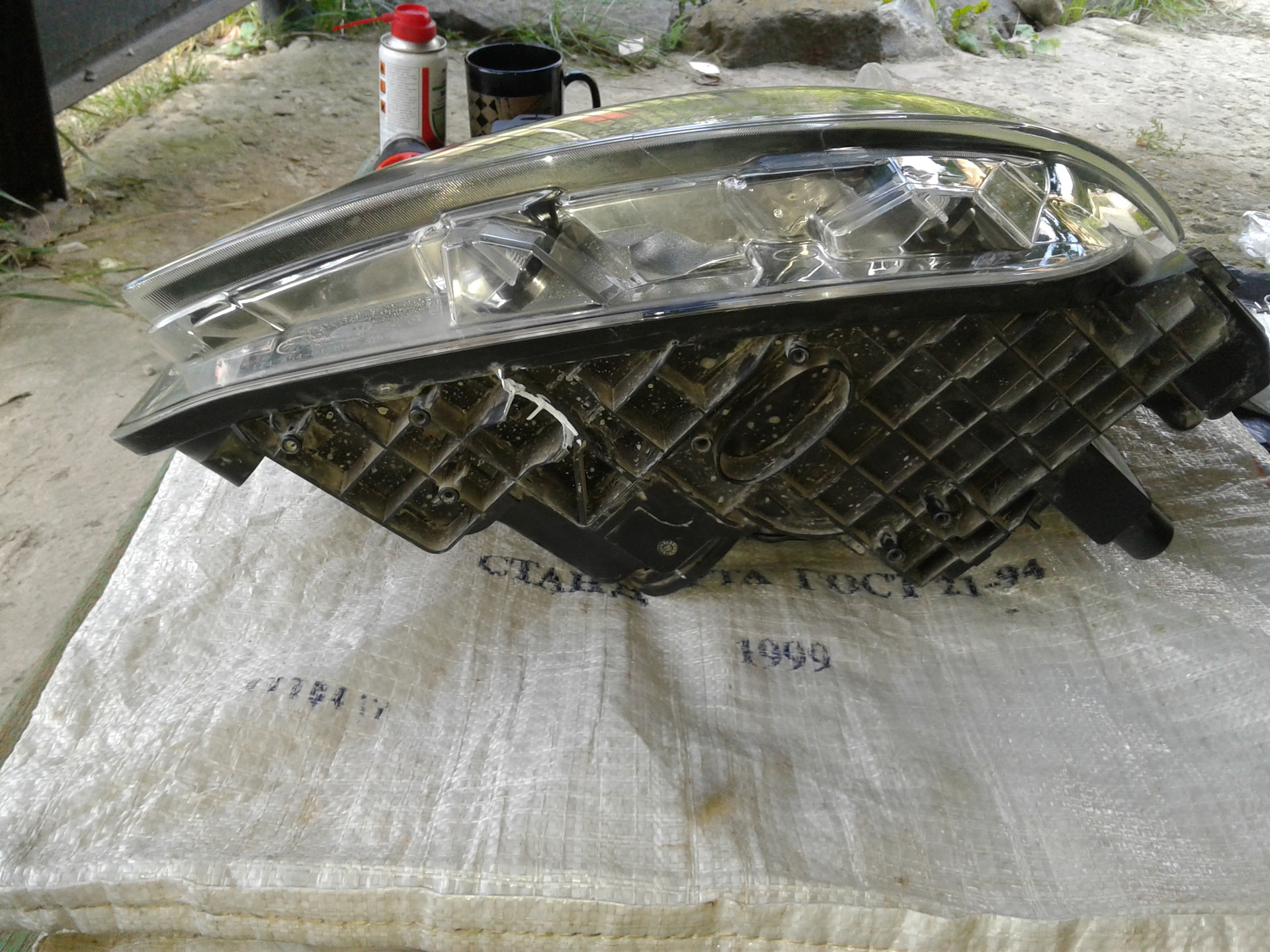

В итоге была куплена фара в Волгограде: стекло-идеал, полный комплект (иногда снимают корректоры и т.д.), 2 крепления отломаны, третье-треснуло.

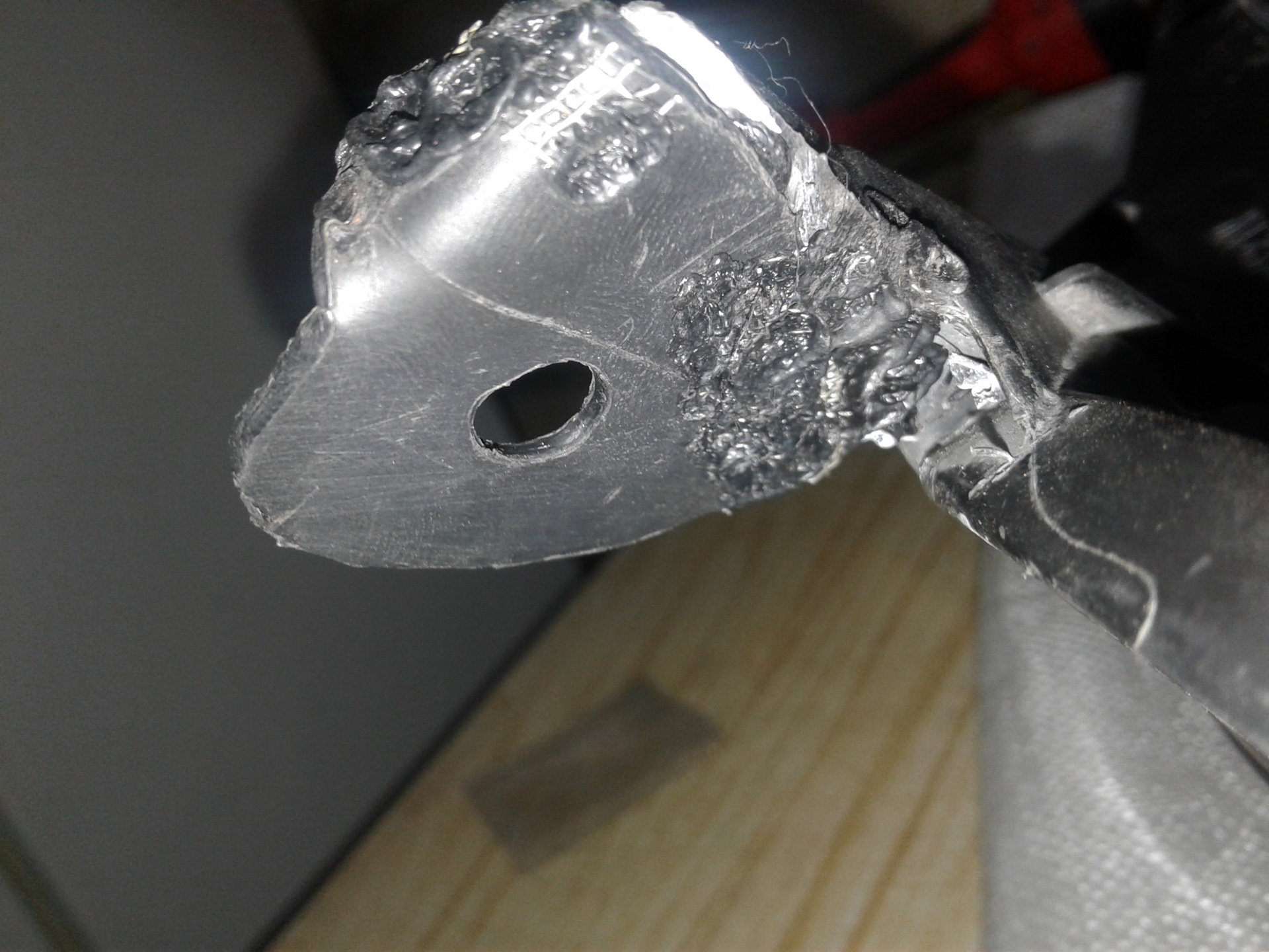

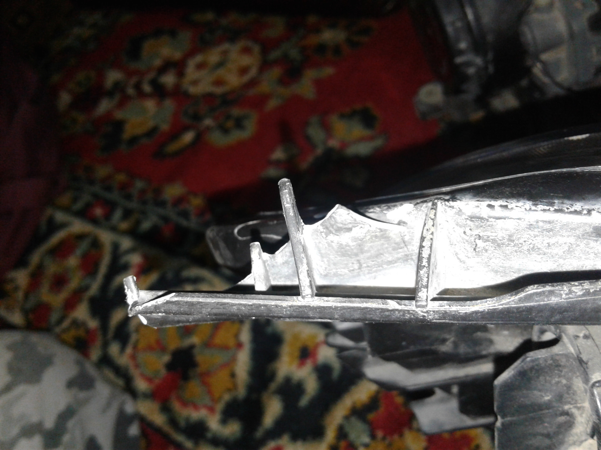

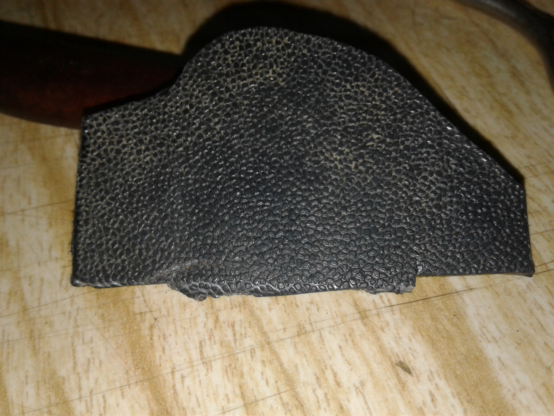

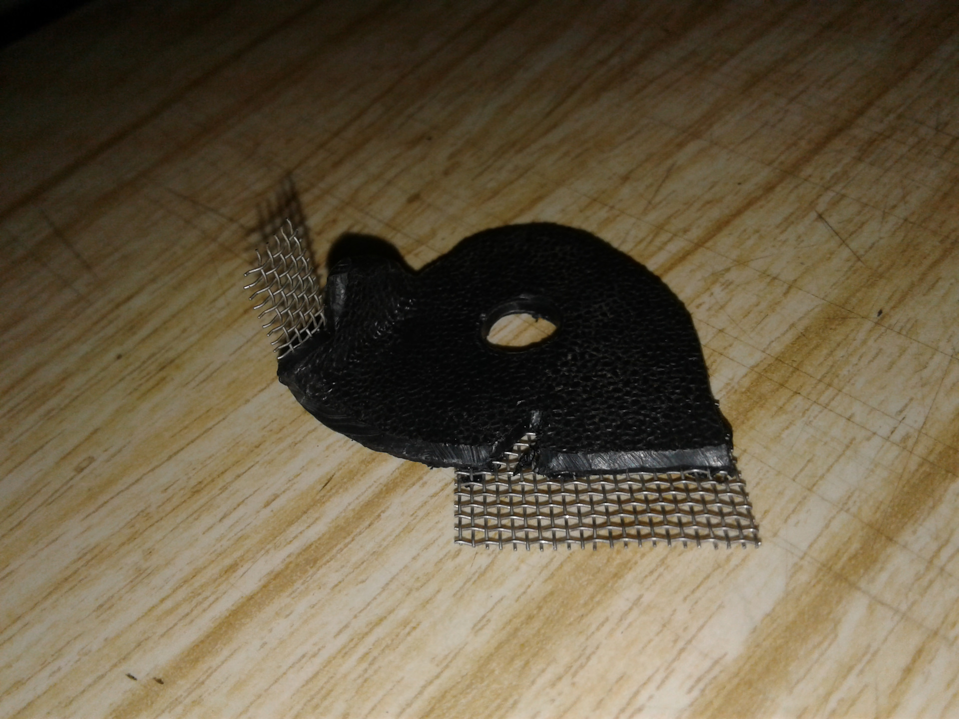

Восстанавливал своим излюбленным методом: армирование и пайка. Стали крепче, чем были. Недостающие элементы вырезал из своего ремкомлекта — спинки офисного стула, который всегда лежит на даче для этих целей и ждет подобных случаев.

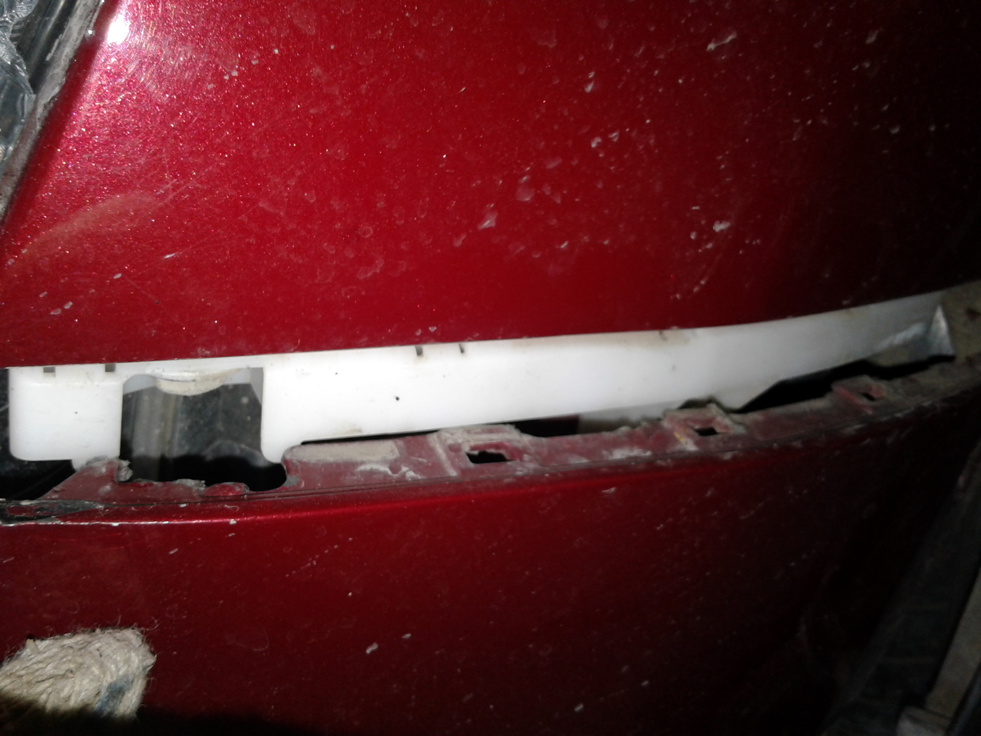

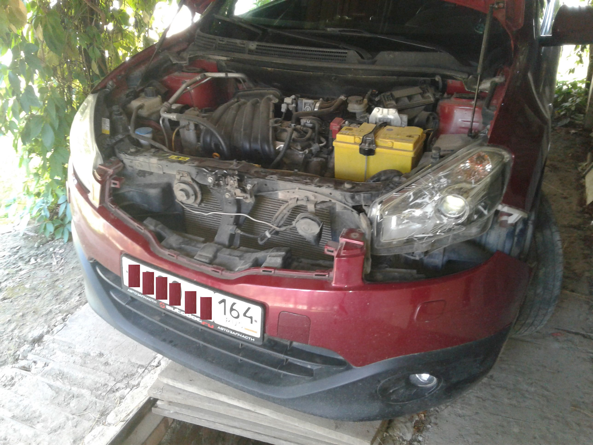

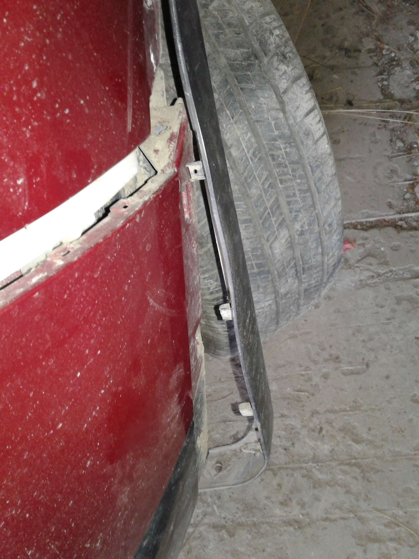

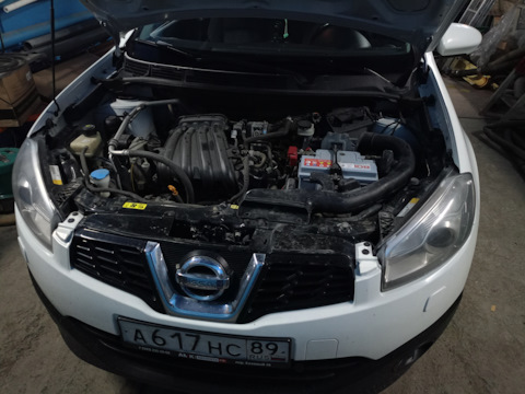

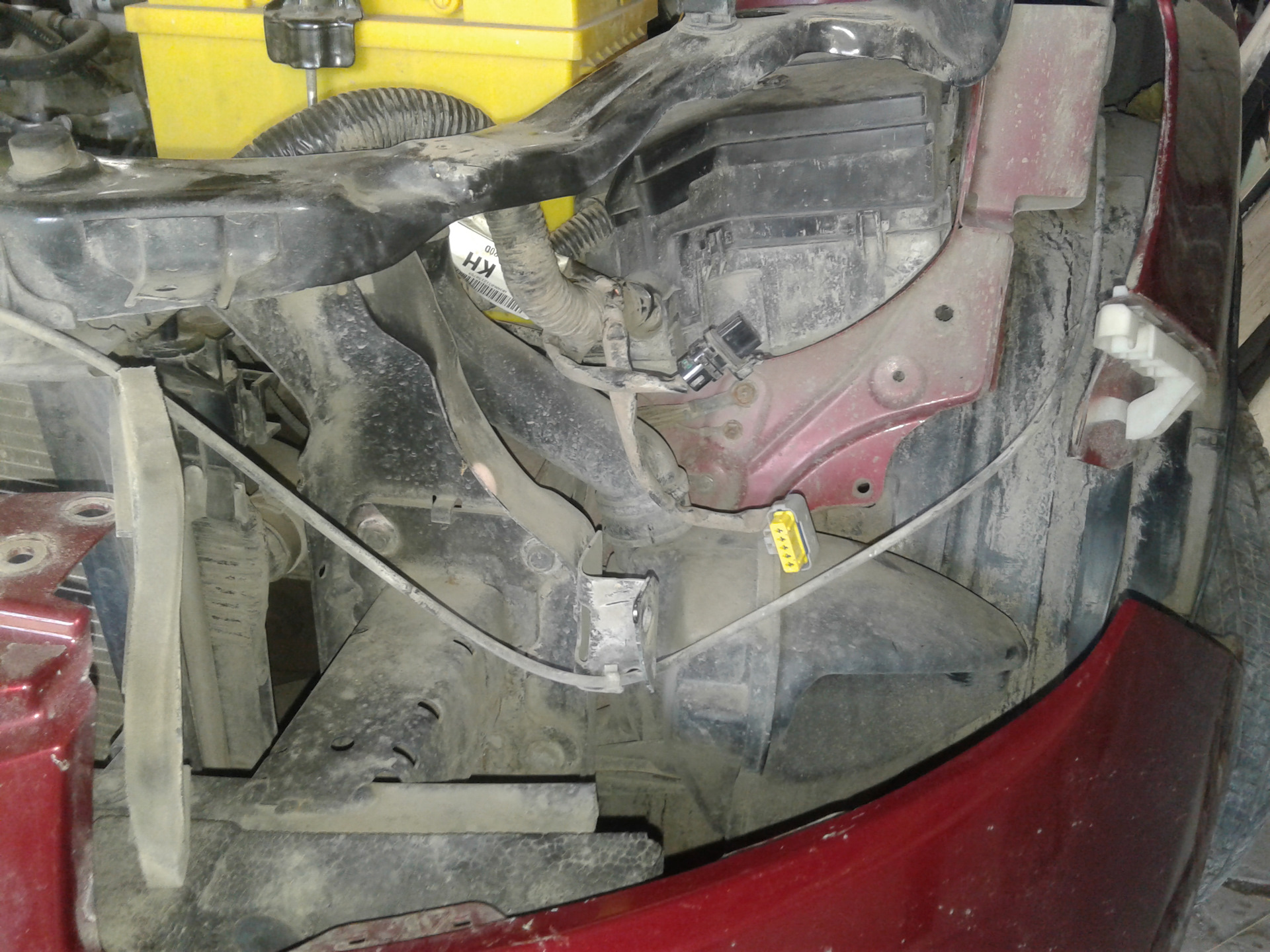

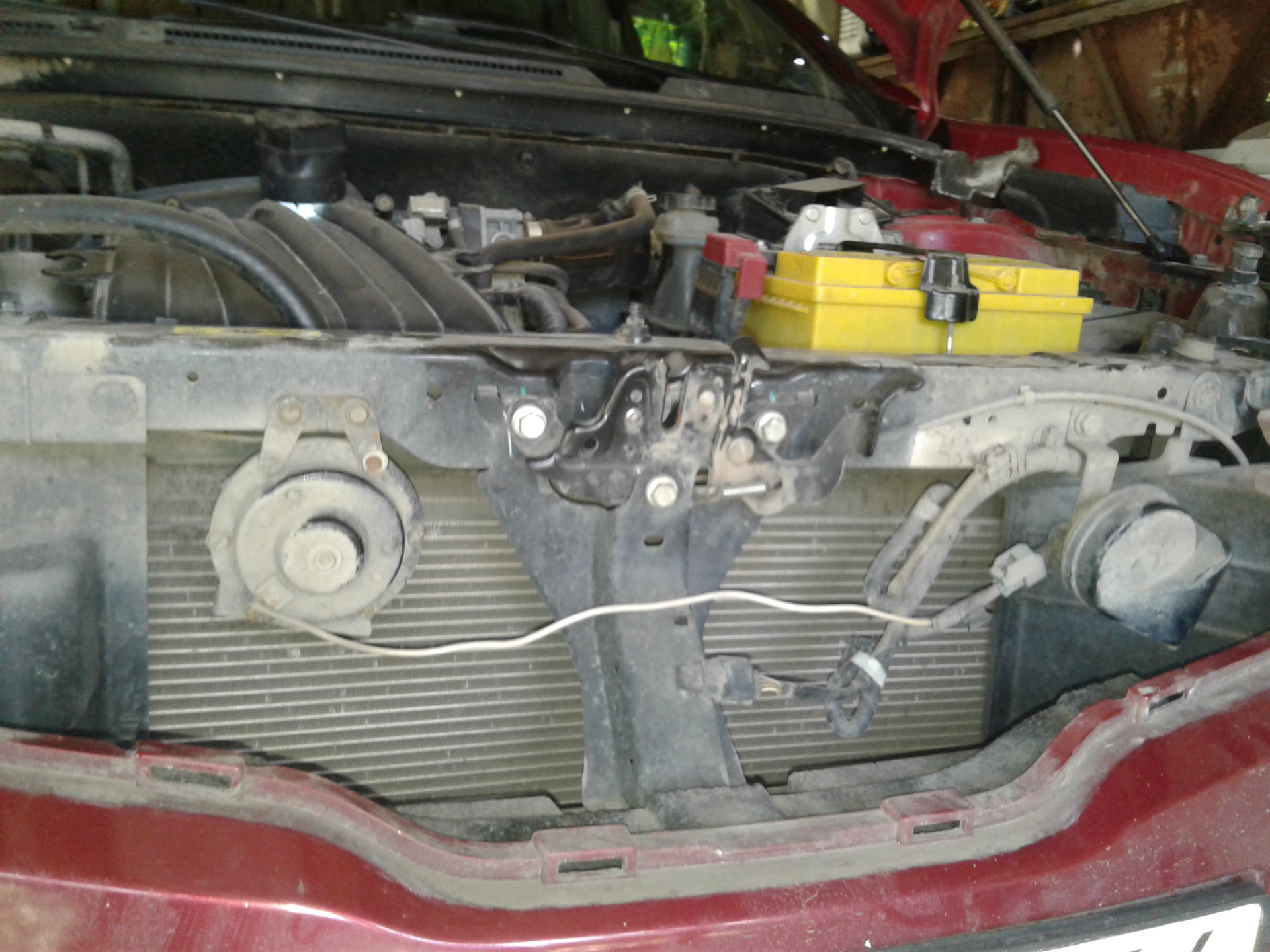

Бампер для замены фары отстегивал только с одной стороны. Все делается легко и просто, как и сама замены фары. Да, цена фары была 2500 и 300-доставка автобусом.
Всем безаварийной езды и мира!

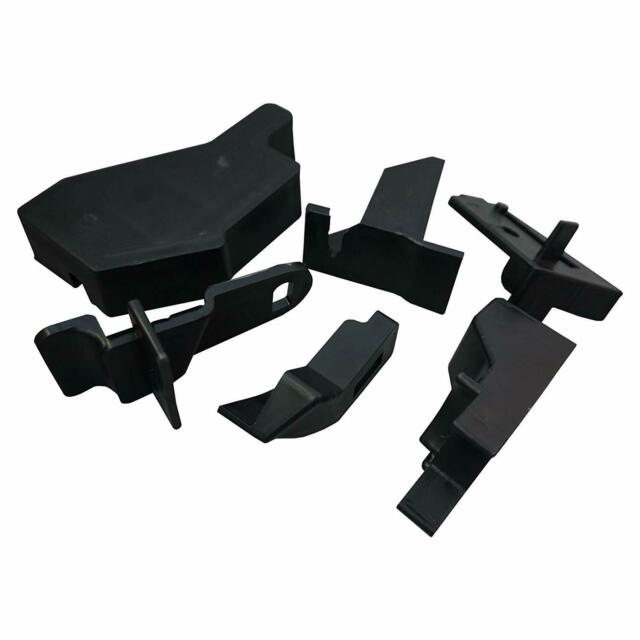

могу достать рем. комплект фары, кому нужен пишите в личку

Тоже приобрел обе фары и восстановил, ещё и с небольшой доработкой ( с разбором фар ))) . Тюнинг
Напиши про ремкомплект подробнее, что это, что в него входит?
Я тоже на одной фаре при замене два крепления востанавливал.
Штатный ремкомплект. Входит фрагмент крепления и клей для его приклеивания. Номер не нашел. Но ниссановская цена его не стОит. Проще сделать самому.
