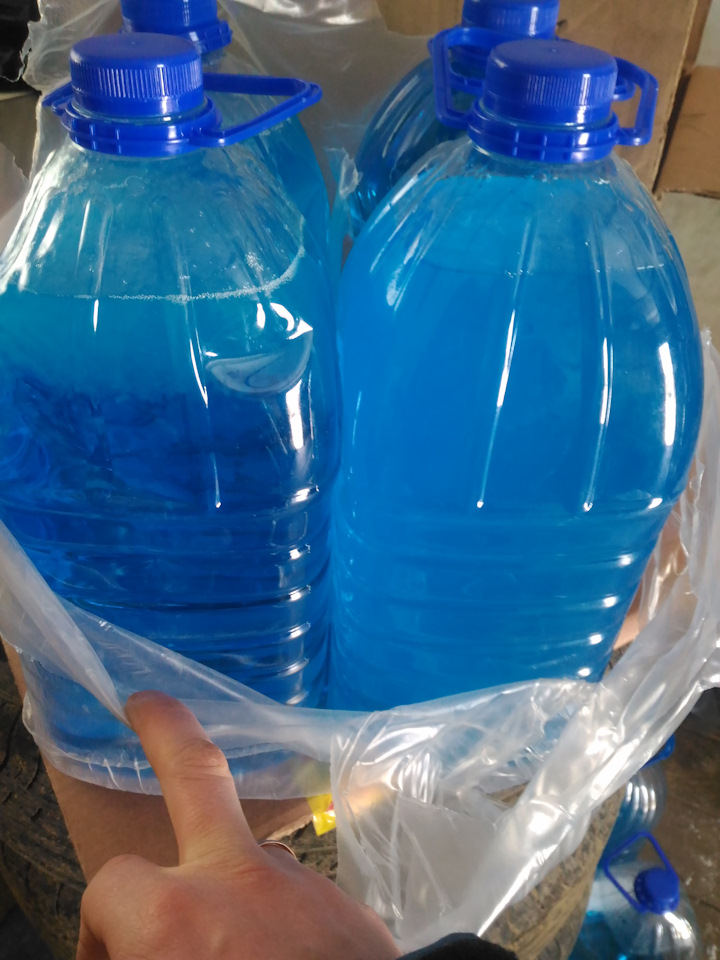

Решил приобрести через друга незамерзайку простую-недорогую.

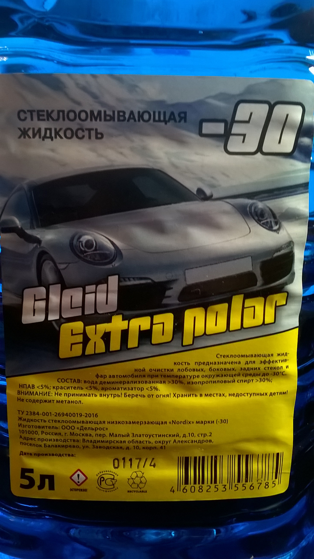

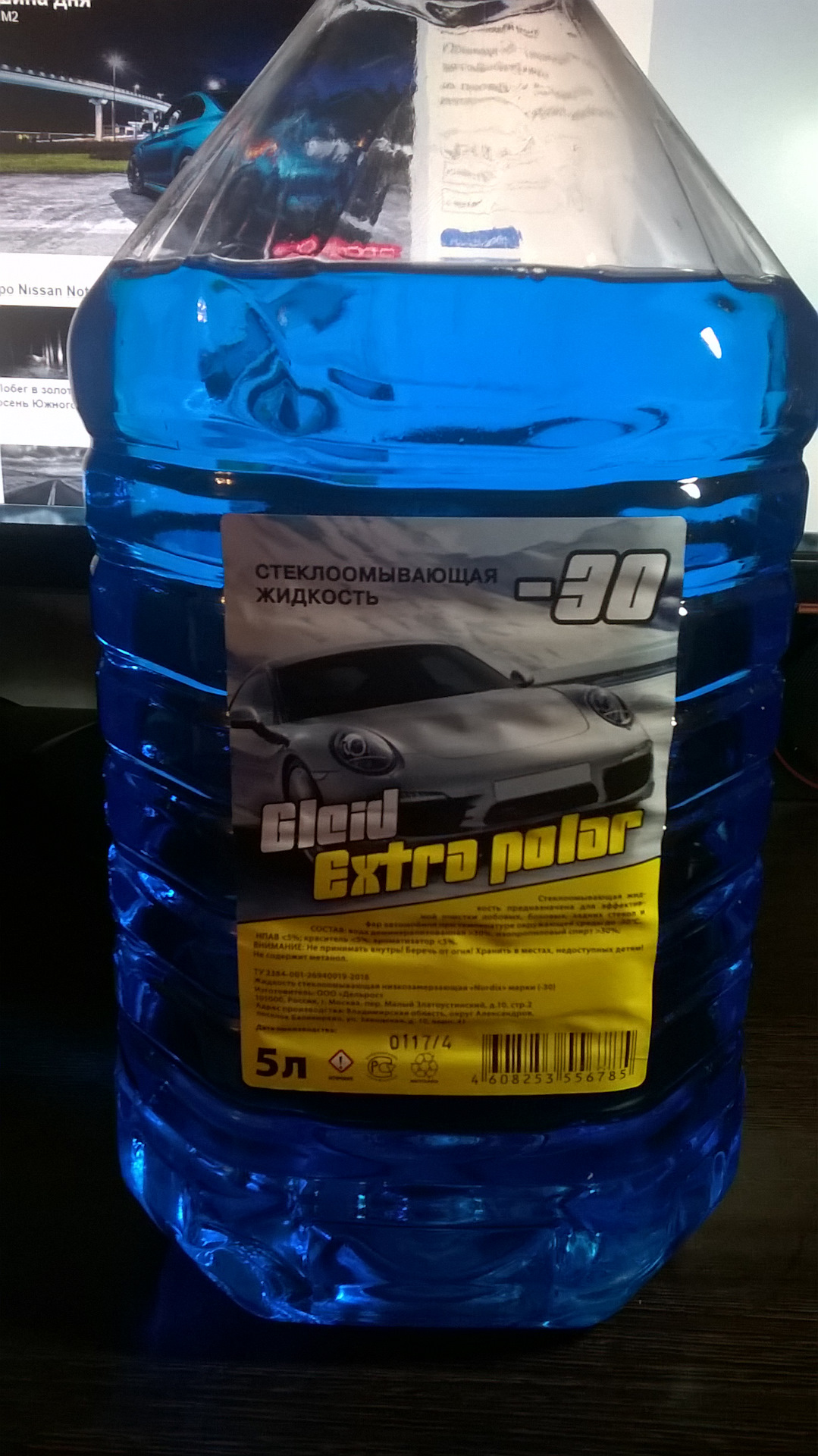

Приобрёл:
1)Gleid Extra polar -30 5л. ООО "Дельрос"
Отдаю своё предпочтение синему цвету.
А теперь начинается Тест-Драйв:

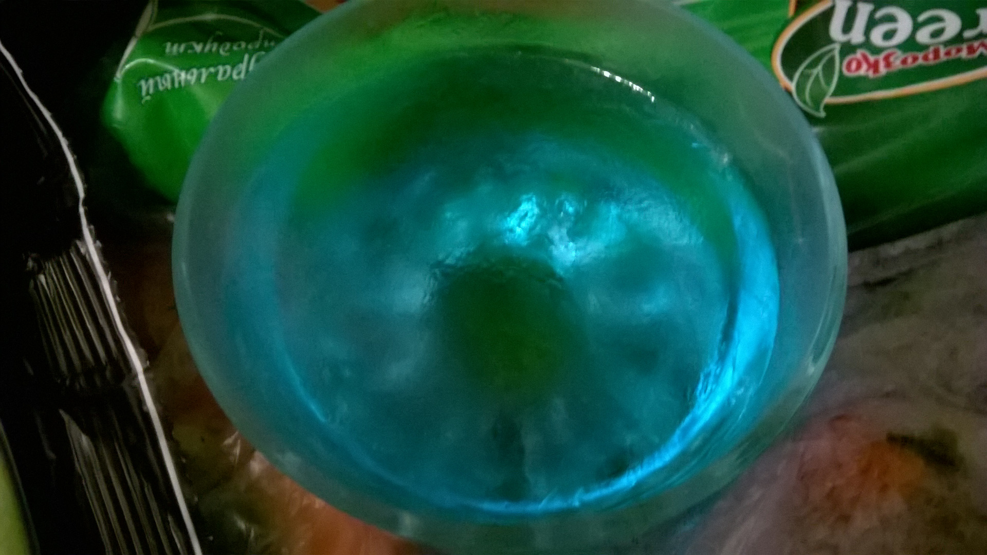

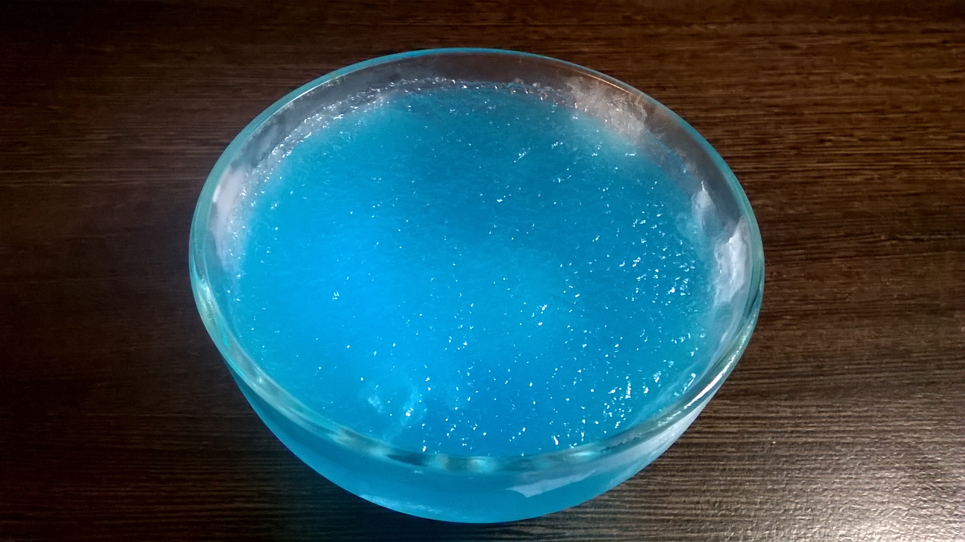

1)Наливаем 50 мл в ёмкость и запускаем в морозилку для "прогрева".
Полёт отличный, через 3 часа превратилась в глыбу льда.
Разогрел…или растопил…

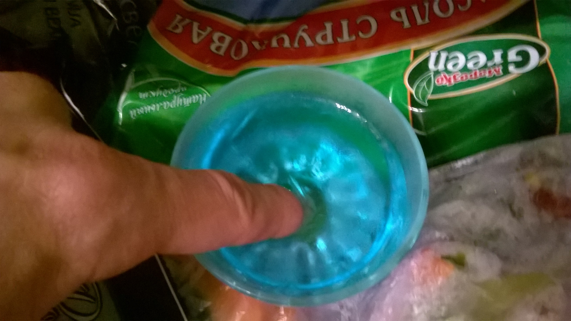

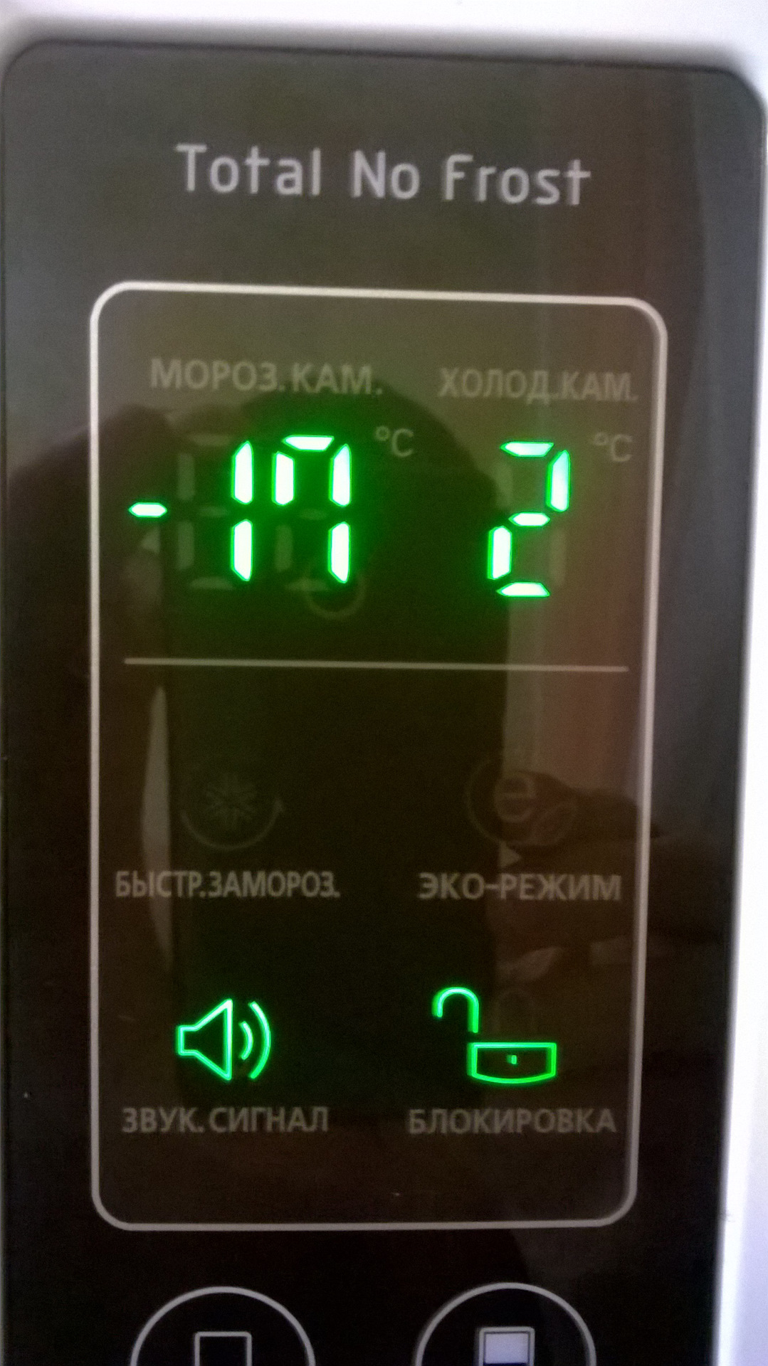

И запустил снова в морозилку, но уже на -15С.
Пока мёрзнет снова, а я пишу пост…решил почитать про производителя…
И вот, что я нашёл…
UPD: -15С замёрзла, но не кусок льда, ориентировочная температура замерзания -13С.

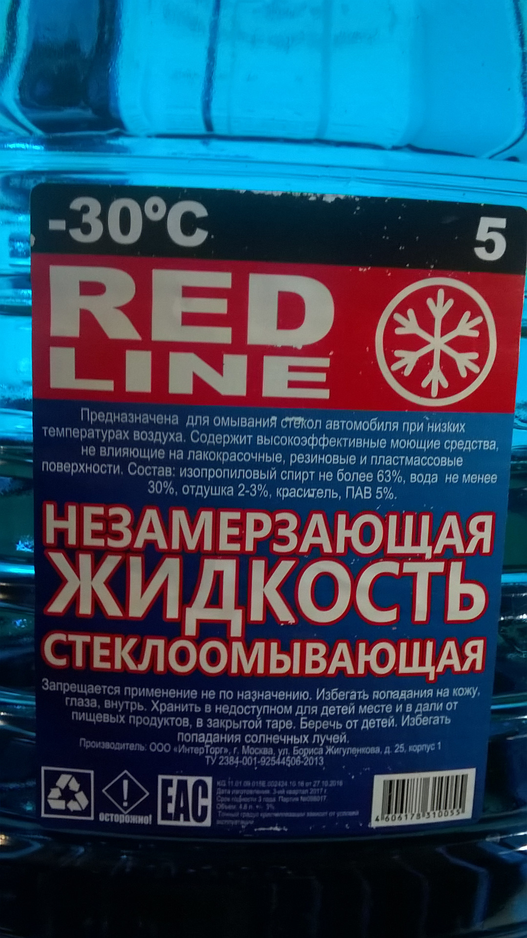

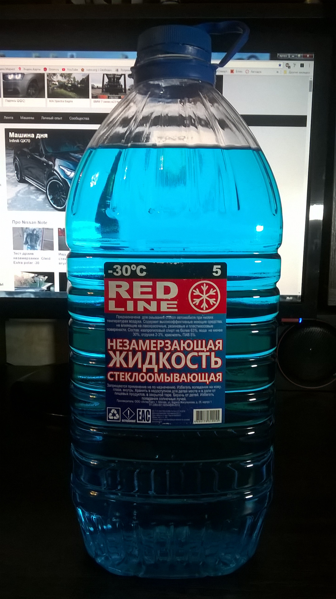

UPD2: Не удержался и нашёл ещё одну жидкость "недорогую", встречаем:
2)Red Line -30 5л ООО "ИнтерТорг"
Приобрёл данную незамерзайку в сетевом магазине запчастей "Шинторг", ценник гуманный 107р без скидок.
НО учитывая, что у них сейчас акция 3+1 если купить 4 штуки выходит всего 80.25р, что очень хорошо.
А теперь проводим тест — "прогреваем":
а) -15С 4 часа — небольшая льдинка сверху, но не замёрзла.
б) -17С ещё 1.5 часа
Льдинка стала больше, но внизу всё так же "вода"
в) -20С ещё 1.5 часа — практически замёрзла
г) -23С ещё 1.5 часа и всё ЗАМЁРЗЛА.
Что подытожим:
1)Хороших дешёвых незамерзаек не бывает!
2)Можно нарваться на откровенную лажу которая "стынет" уже при небольшом минусе, а можно приобрести более менее.
3)Каждый выбирает сам, что хочет кота в мешке за 100 рублей или качественную жидкость ( Ликви, ХайГир и т.д. )за уже не дешёвые 400+ рублей.

Пишу из будущего, эта не замерзай-ка хрень.
А ещё в бутылях не 5, а 4 литра, а пишут 5л 😀😀

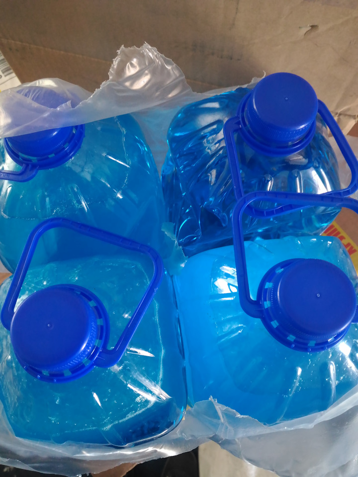

В том году покупал для рабочих машин незамерзайку и в мороз на складе увидел следующую картину-в стяжках 2 бутыля замерзают, а 2 нет
Видимо замес произвольный. Где то больше спирта, где то меньше
Кругом обман)) Читать как Стеклоомывающая жидкость тире тридцать
Ну всё верно. Ведь не где не написано, что температура замерзания -30С, а просто -30
