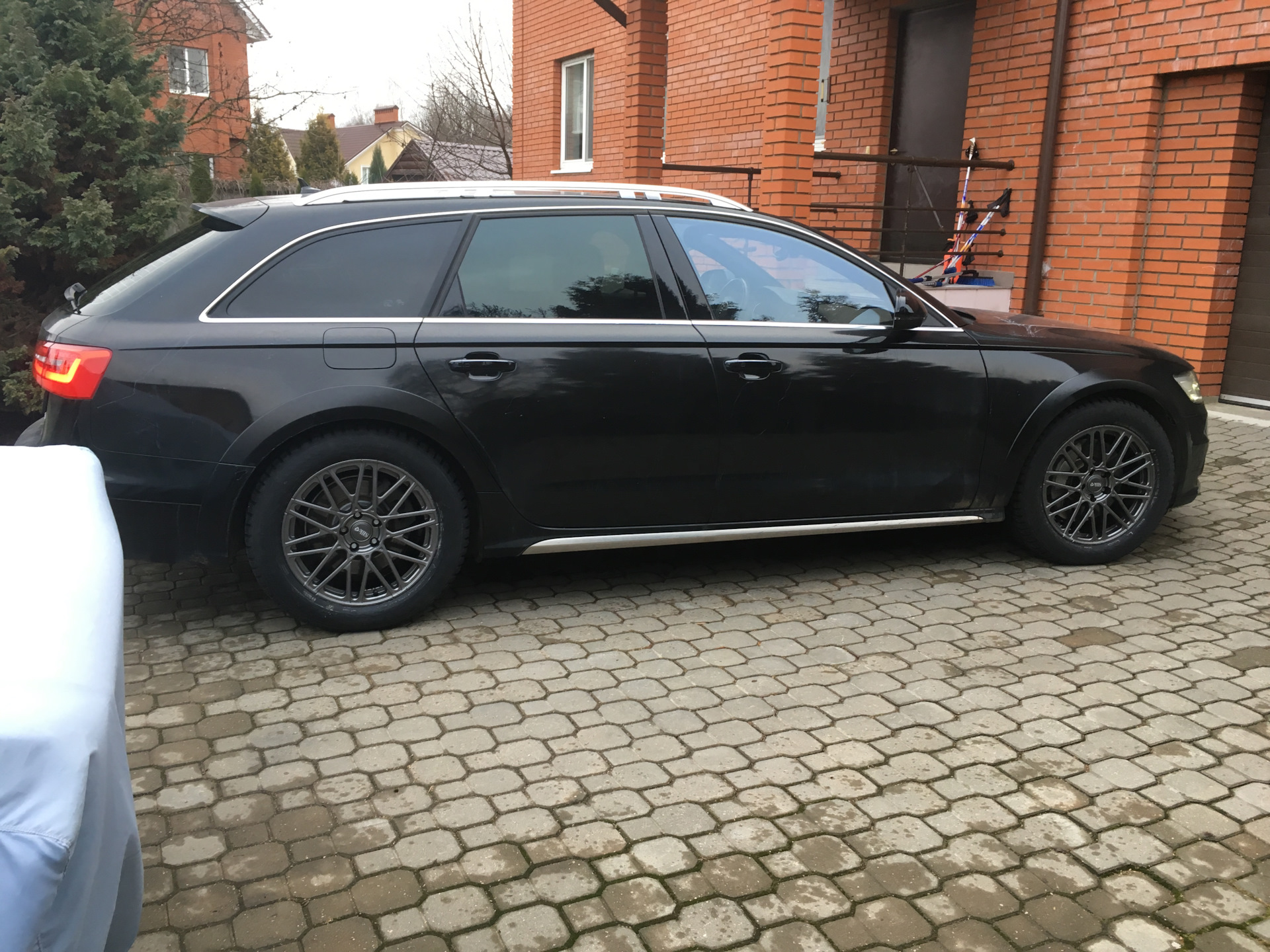

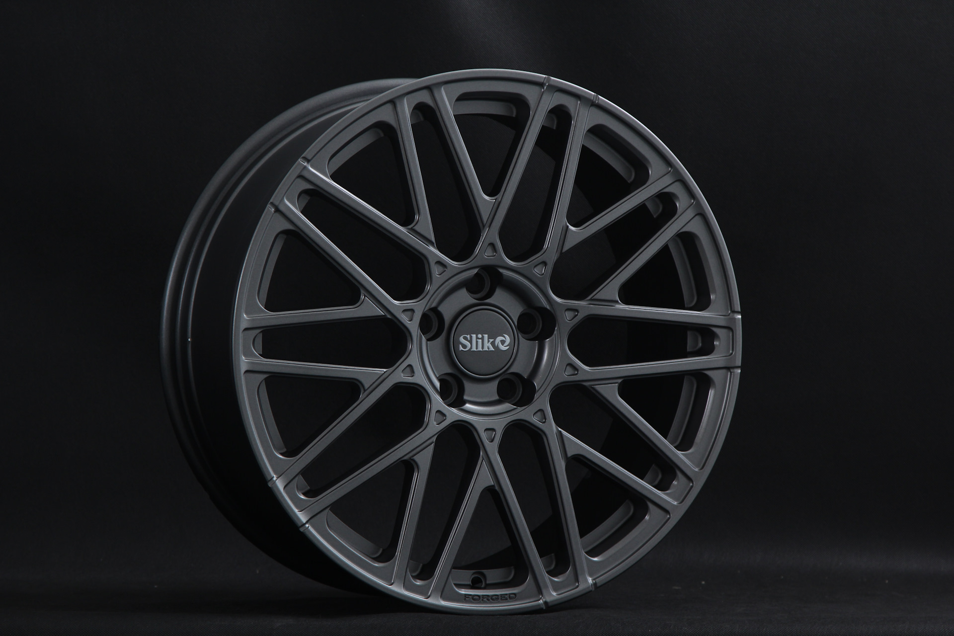

Имея позитивный опыт заказа кованых дисков Slik, заказал для зимних колес кованые диски 18 радиуса модели L-830 DX TECH в цвете матовый графит.
Настоящая ковка, вес около 10 кг (стоковые R18 около 13,5 кг) и расчетная нагрузка на диск 750 кг, что нужно брать в расчет при выборе дисков для тяжелого Allroad.
Что очень удобно при изготовлении дисков под заказ, так это возможность заказать их нужного размера и цвета.
Поскольку зимой важна способность шин сопротивляться слэшпленингу (всплыванию на снежной каше) и продавить снег до твердого покрытия, то резину выбрал самую узкую из штатных размеров 235/55 R18. Высокий профиль добавит комфорта и удобства при езде по разбитым весенним дорогам, а бОльшая задемпфированность реакций на зимней дороге скорее плюс, чем минус. И колесо такого размера самое легкое из штатных размеров.
Размер дисков выбрал в точности как у оригинальных на 18 дюймов — 8Jx18 5/112 ET41 D66.6.
Колпачок можно сделать с эмблемой Audi при желании.
Срок поставки 45 дней.

Поделитесь пожалуйста фото на этих дисках
Teskys
Они повышенной прочности. На тяжёлую машину

Дизайн красивый, в стиле hre, но на маленьких радиусах с 43 вылетом, он не смотрится, хотя интересно как будут на машине…
У Слика не такой большой выбор, хотя очень расширился. Осталось 20 дней ждать и будет ясен результат.
