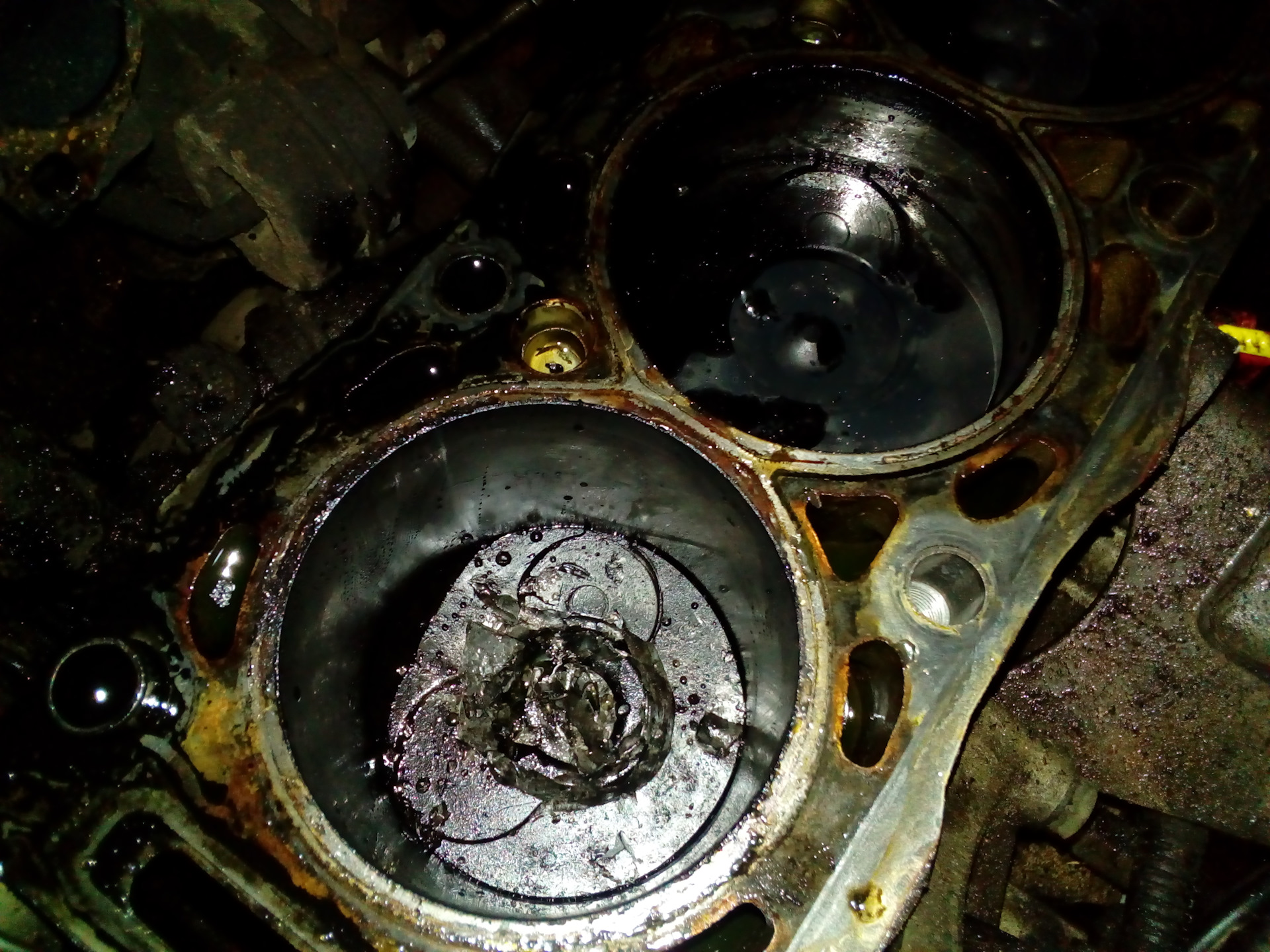

Моя логика: Прожог поршня — льет форсунка, значит засорена, и обычно это стружки из насоса ВД — слабое место всех "коммон рейл". Всю топливку на замену, она не промоется. Цена у официалов минимум 1500-1800 евро. "Коммон рейл" покупать нельзя, не ходит он…
Можно по свечам определить что форсунка льет? Что бы не допустить подобной ситуации.
В комон рейл высокое давление сами форсунки давят) о каком насосе высокого давления идет речь?

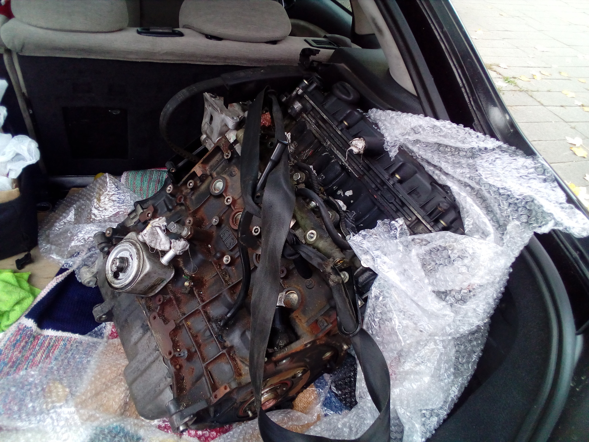

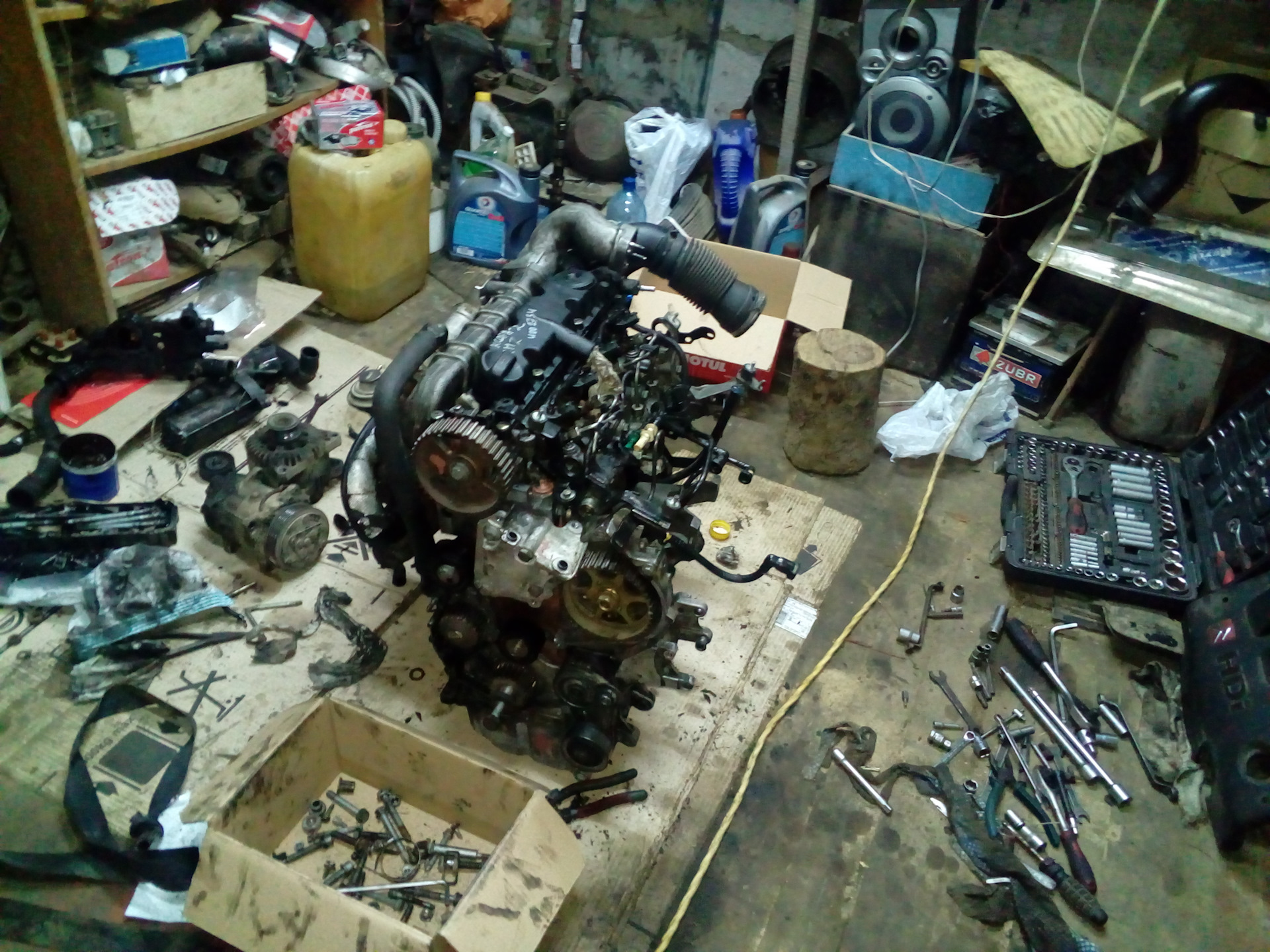

Где мотор нашли? Есть ссылка на фирму? Тоже нужно ❤️
Сколько прошел мотор?
Какой диагноз то?
Тоже интересен километраж
Судя по другим записям (ТО) — около 300 тысяч.

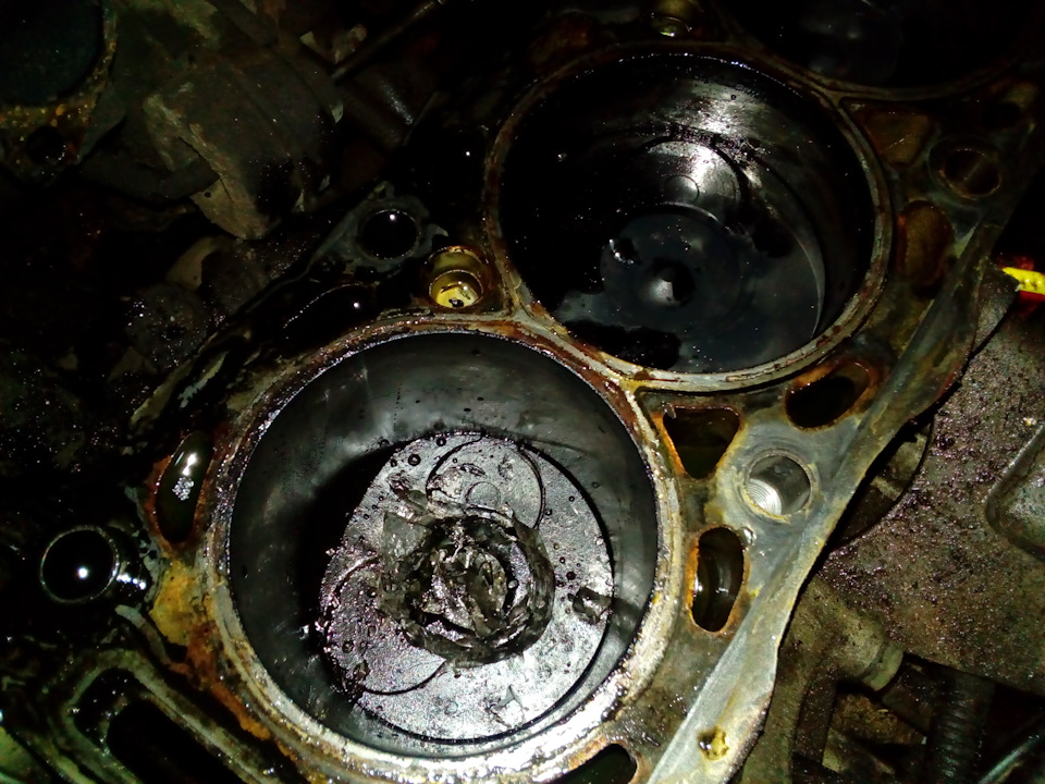

еле прочитал)) все просто сломался клапан, а дальше по накатанной.
даааа ушшш, сабалезнавайюу
Я так понял по фото в цилиндре было свидание и закончилось оно удачно)))
клапан правда долго ломался)))))
Ну я смотрю поршень его все таки уговорил)))
еще под эту тему, форсунка и свеча накала не удержались)
А как не нагнуться то если поршень так уговаривает))))
punisher666kmw
групповуха однако
Народ, там клапан развалился (тарелка от шока).
Моя логика:

ups2009
Моя логика:
ups2009
Моя логика:

1 — мусор? а на чем основано такое утверждение? По моему, вполне нормальное состояние двигателей. На стенках цилиндров сохранился заводской хон, компрессия в цилиндрах как у нового моторах. Это из практики
2 — какая стружка? о чем вы? меняют по одной форсунке, по две. зачем все четыре, если после проверки на стенде они в параметрах?
4 — суммы на ремонт. Я выше указывал, какие цены на нашем рынке, так что таких астрономических цифр никто не выкидывает. Да и у нас именно ремонтируют, а не меняют дорогостоящие агрегаты целиком.
Что немцы считают неразборным, у нас вполне ремонтопригодно))
Это когда насос-форсунки, как у VW "Гольф".
А у этого ситроена насос высокого давления. . .
В этих движках страдает в основном голова. Сам блок не убиваемый.
Блок — чугунина. Что ему будет то?
Что угодно. Яйцо, задиры глубже последнего ремонта, трещины, раковины на привалочной…
Лежит в гараже около 5 блоков, Все умерли или из за перегрева или из за отсутствия масла, в других случаях убить блок сложно
