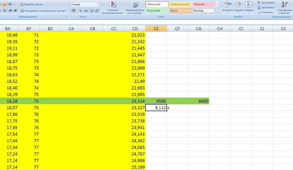

В конце сентября отдал машину мастерам на капиталку.
Блок решили не точить, коленвал тоже не трогали.
По поршням — остановились на Мотордеталь, размер 82 B, кольца и пальцы были в комплекте.

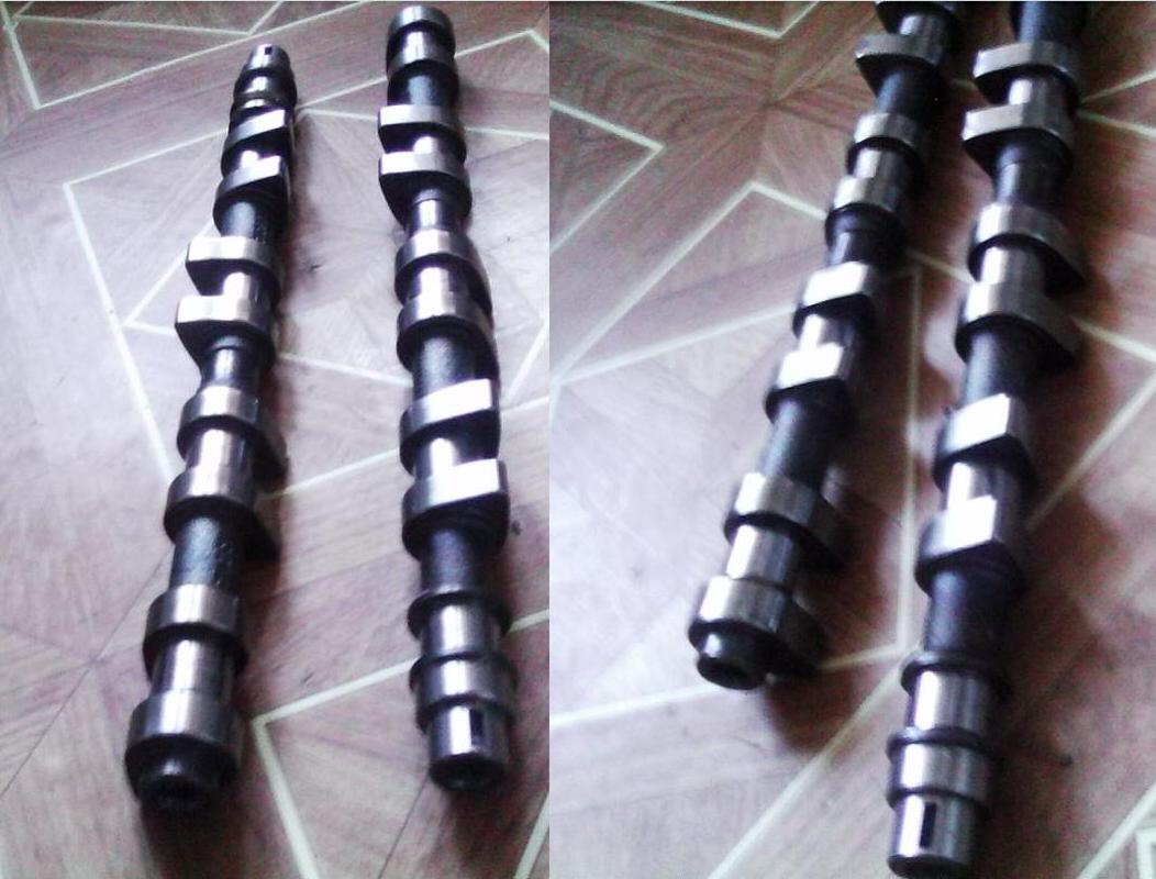

Заодно — пользуясь таким случаем — отдал на установку валы — 9,12/277.
Поставили на сток шестерни. Поначалу думали и сток ресивер на первое время, но хорошо, что этого не сделали — т.к. с ним прирост относительно стока мог получиться достаточно небольшой.
Еще в августе установил 107-е форсунки — т.к. при замене свечей они оказались белые — не крайние, а все)
Проехал в овощном режиме 3 000 км, вчера заменил масло и начались пробы.

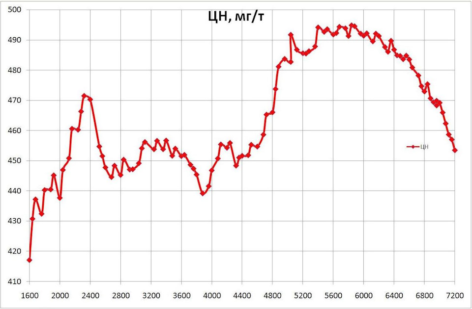

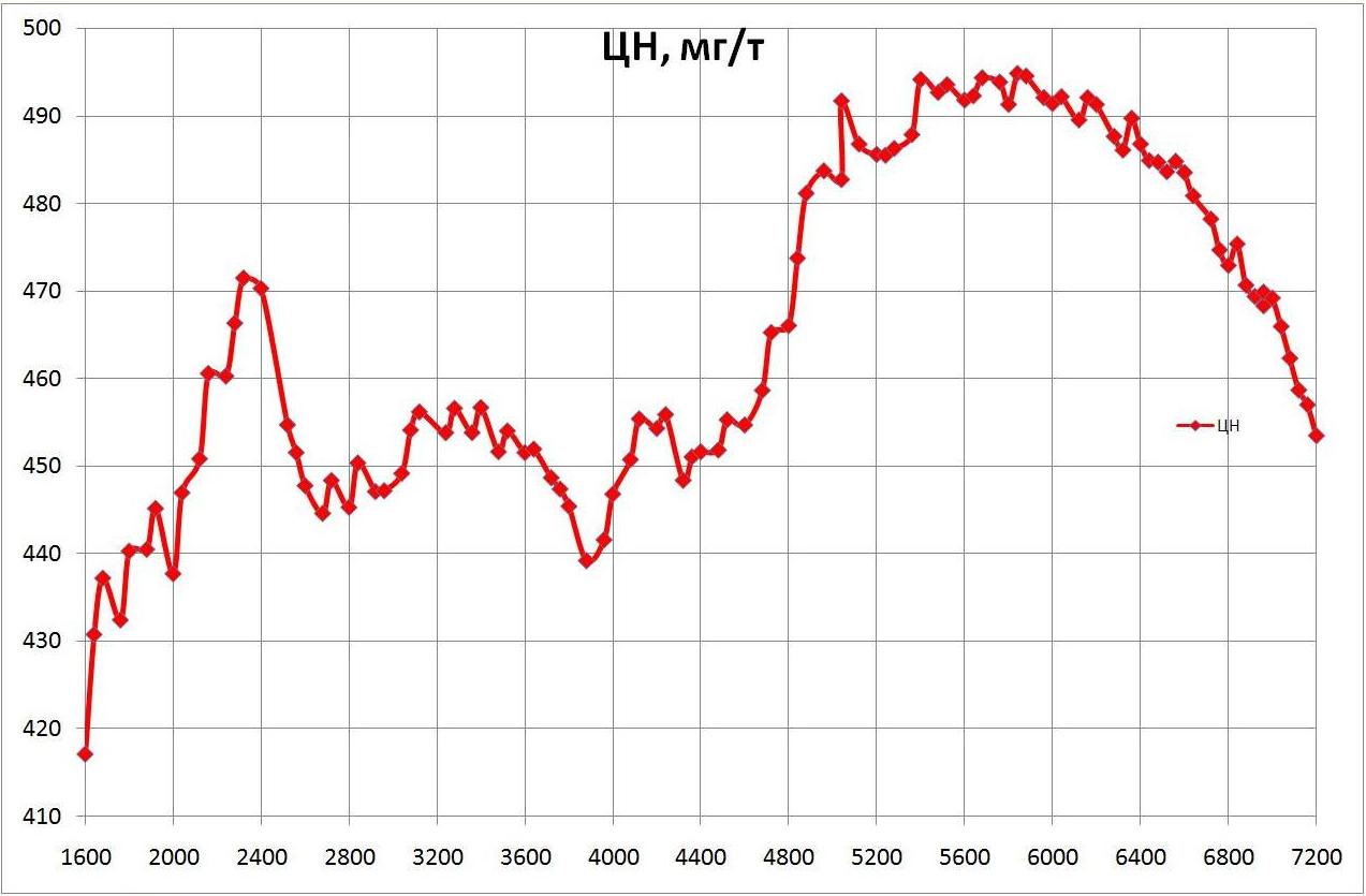

В общем — картина примерно та же, что и была при установке ресивера на сток валы, только как-то ярче — особенно с 5000.
Ехать как-то начинает с 3000, потом что-то с 4000, далее — с 4500 и ощутимо с 5000, потом с 6000 и до 7000 на 2-й и 3-й достаточно легко.
Пробовал на разных контрольных участках — набирает быстрее — особенно с 5000, максималка тоже увеличилась — теперь на 4-й выкручивает до 6700 — это уже за 200 "чистыми" — можно по шинному калькулятору прикинуть — сколько примерно выходит.
ЭБУ сейчас М73, в проге под ресивер скинул углы и забогатил смесь — т.к. ожидал — что будет больше наполнение.
Прибавку валы однозначно дали — и в принципе — меня устраивает — как сейчас едет машина. Лезть опять в ГРМ, ставить шестерни, крутить их, писать логи, опять крутить и т.д. — пока желания нет — может быть попозже.
"Просыпается" конечно мотор поздновато, но ездить не спеша по городу и трассе вполне хватает, надо ускориться — крутишь повыше — и все)
Единственное — при возможности можно попробовать откатать мощностной режим по ШДК — чтобы получить более точные представления о воздухе и подкорректировать смесь.

На сколько волговские форсунки загрузились?
77
но воздух не откатан — там может быть и меньше — по-идее.
Рекомендуемые перекрытия поставишь, должно стать еще лучше
есть инфа — что на рекомендованных не особо едет
в любом случае — когда поставлю шестерни — попробую разные варианты.
должен быть еще запас — по-идее
Это да, надо пробовать обязательно

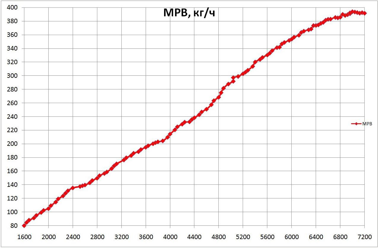

понятно, сколько по дмрв воздуха на валах?я кстати хотел тоже разрезные поставить, мне сказали с газом не получится
чуть больше 390 при 7000 — на М73.
картинка выше есть.
390 это круто!не знаешь случайно почему на ГБО в перекрытия нельзя ставить?

Валы УСА, судя по всему?
возможно — брал с рук
Я один раз на таких валах отшивал машину. Мне не очень понравились, рабочий диапазон очень маленький… Может из-за небольшого подъема… но зато ровно работают и ХХ мозги не парит)
Серёга, у меня такие же, уса 9,12. Реальная фаза 256
Тогда все сходится)
Там хитро пишут, при нуле 277 указывают, а при 0,05 умалчивают, ))
Вот и выходит что фаза типа 277 а едут чуть дальше стока, но моментнее
