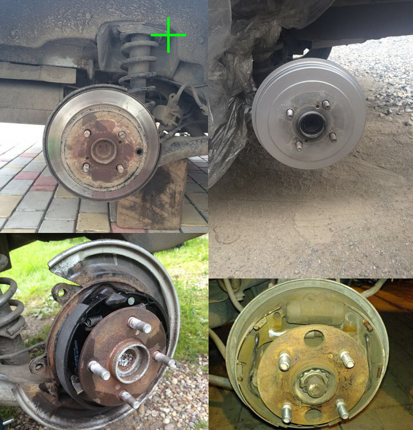

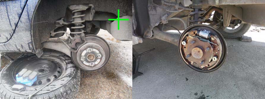

1) Задние тормоза — дисковые / барабанные.

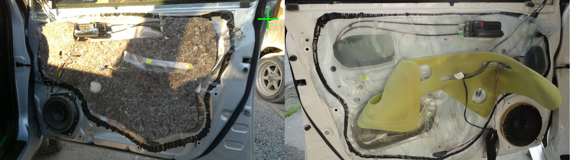

2) Шумка в дверях — войлок / маленький кусок поролона

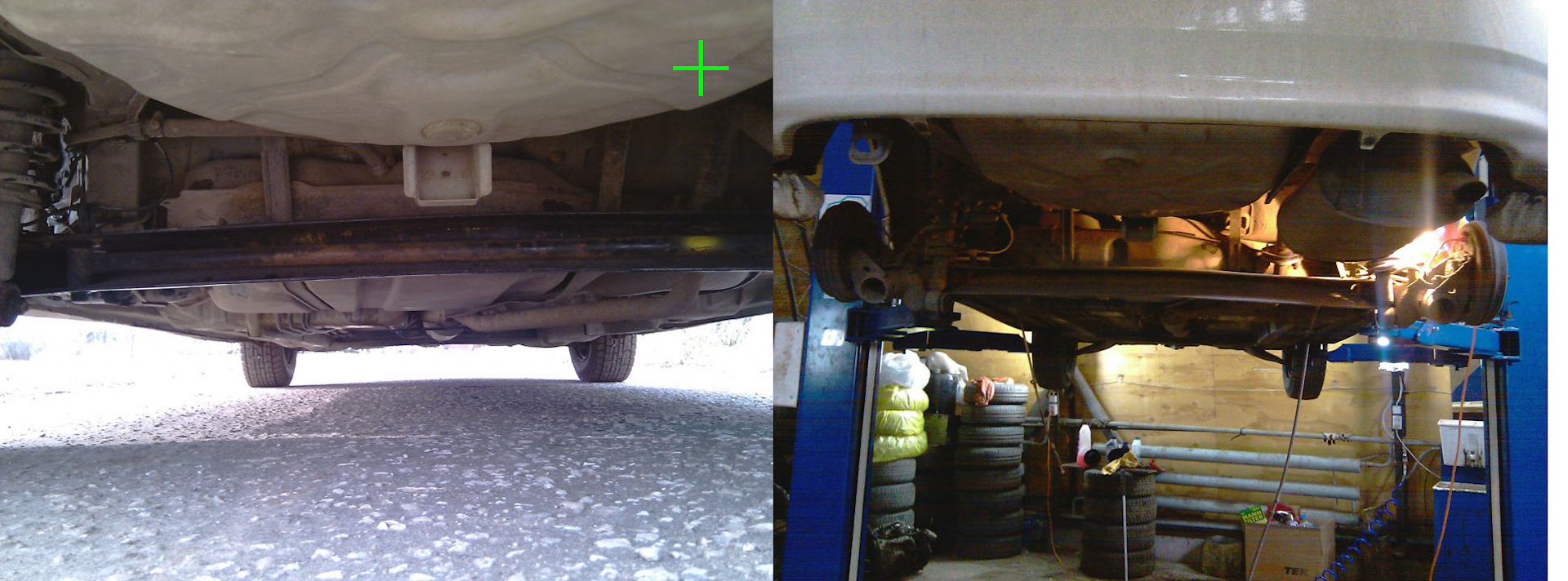

4) Стабилизатор в задней балке / отсутствует

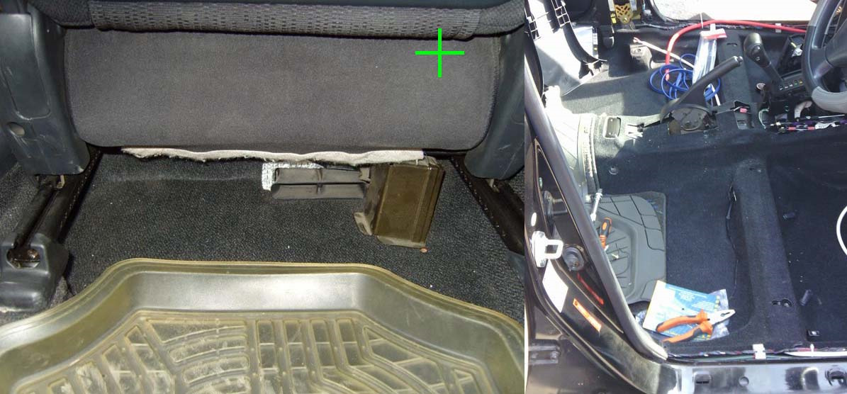

6) Воздуховоды под передними сидениями для ног задних пассажиров / отсутствуют

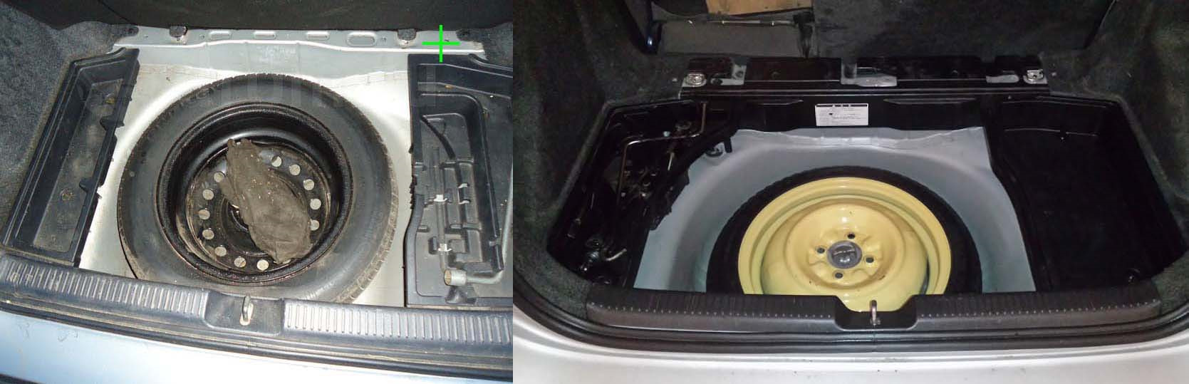

7) Полноразмерная запаска / докатка

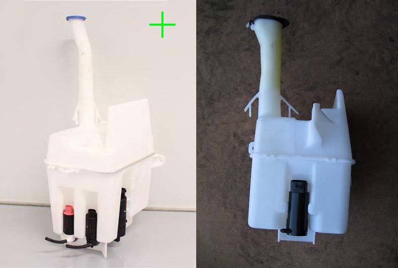

8) Бачок омывателя на 5+ литров / 2+ литра

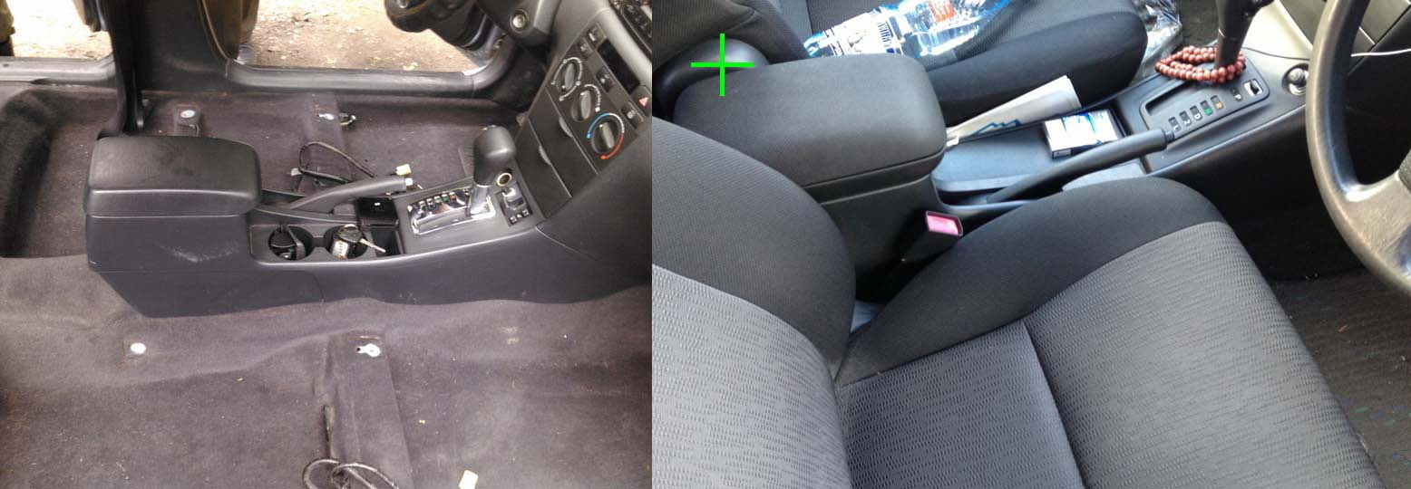

9) Подлокотник низкий жесткий / высокий с мягким верхом и дополнительным боксом

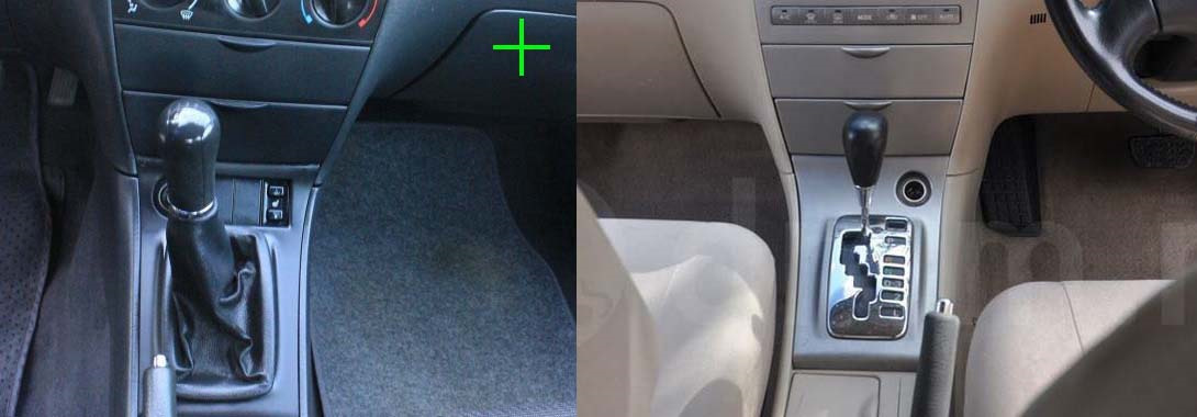

10) Подстаканники / бокс для мелочовки с крышкой

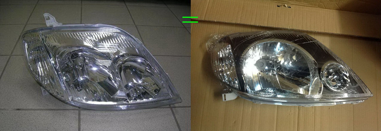

11) Фары ближний и дальний раздельно лампы Н7 / ближний и дальний одной лампой H4

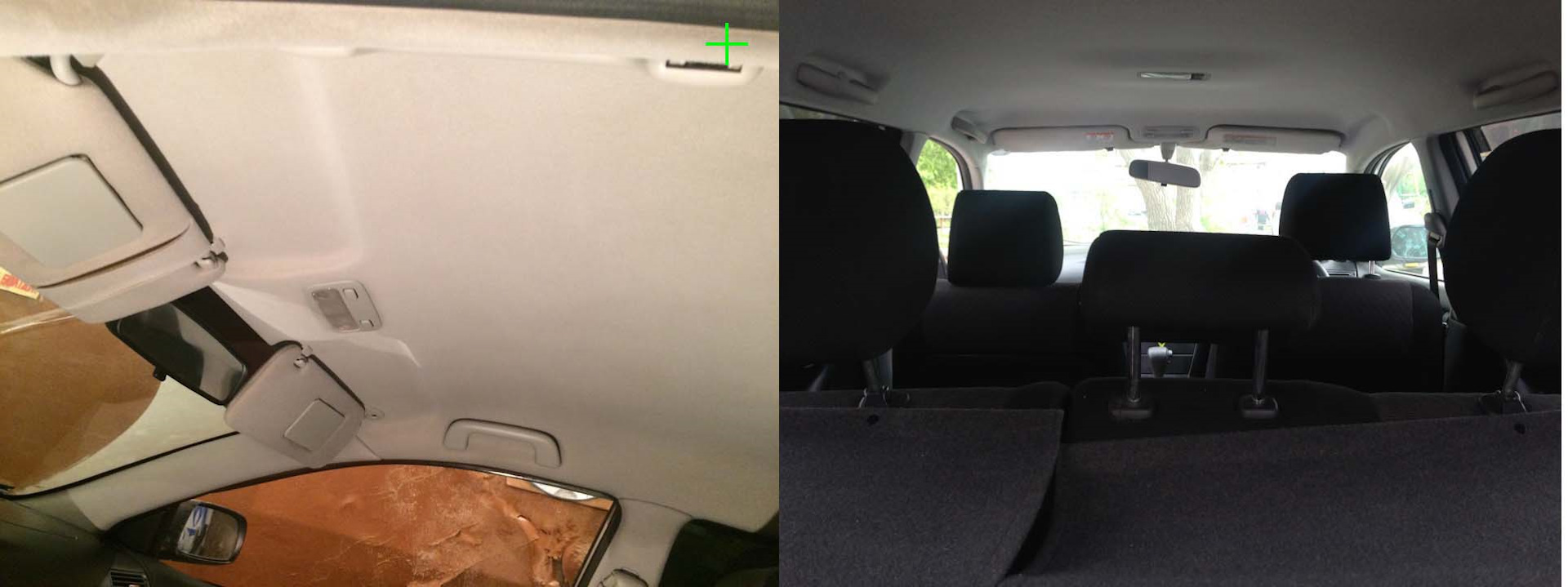

Крепление центрального зеркала к стеклу / к потолку

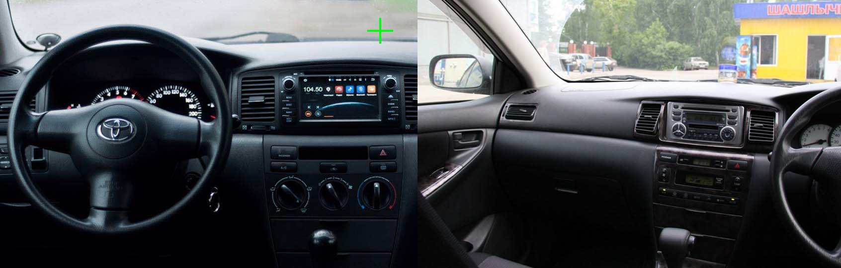

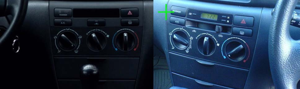

14) Центральная консоль — заглушка / часы

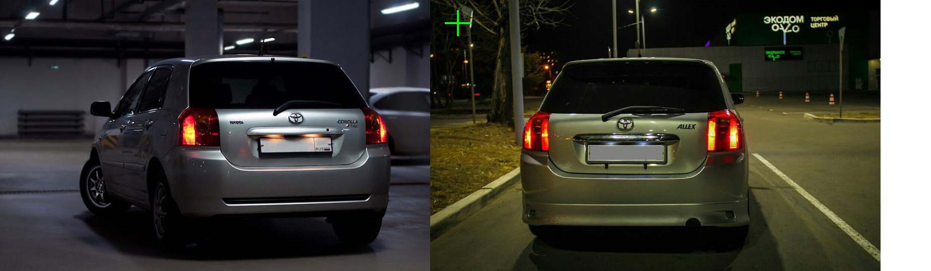

15) Одна противотуманная фара / сдвоенные габариты и стоп сигнал

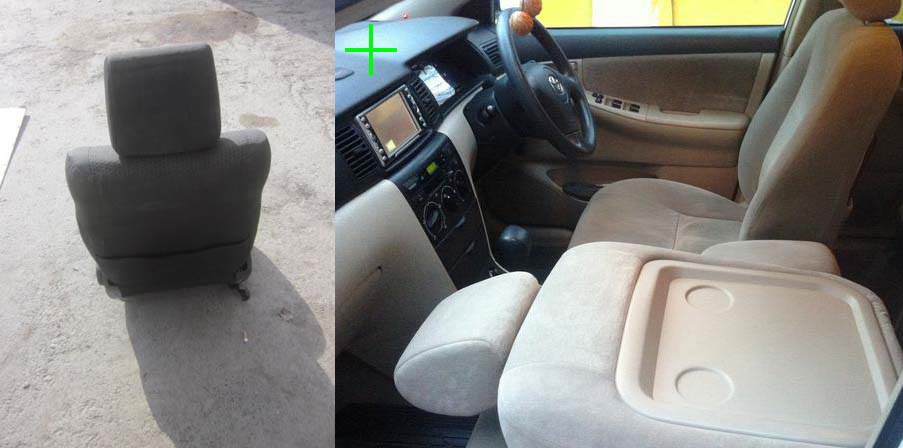

16) Обычные сидения опускаются медленно /Быстроскладываемые передние сидения, пассажирское превращается в столик

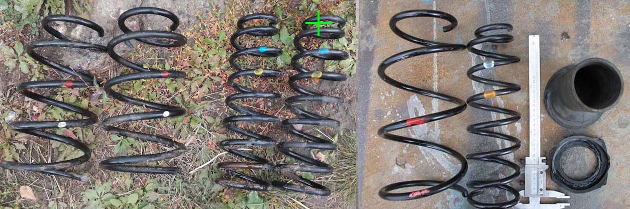

17) Более толстые пружины на один виток больше дают больший клиренс и практичность с учетом русских дорог, хотя сам катаюсь сейчас на стоковых японских с ними колесо стоит ровно в арке и более красивый внешний вид, но с учетом зимы всё же поставил плюс европе

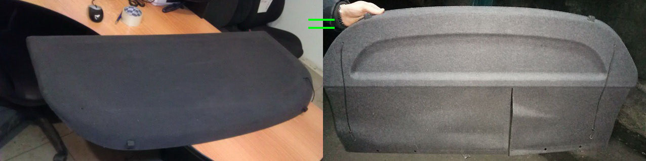

18) Полностью жесткая полка / частично мягкая полка (особенность вызвана возможностью менять наклон спинке заднего ряда сидений

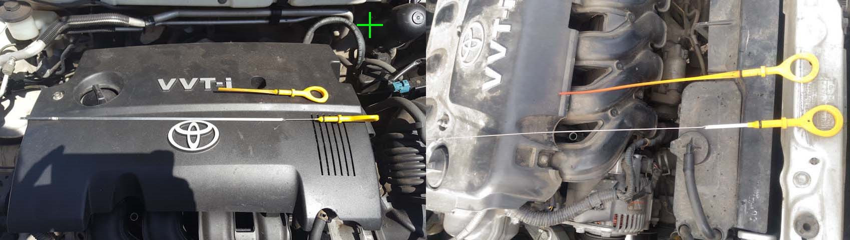

19) Щуп железный/пластковый

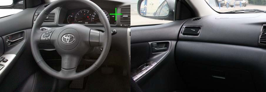

20) Направление потоков воздуха регулируются заслонками внутри воздуховода/ наклоном воздуховодов
Имеется возможность перекрытия всех воздуховодов/ только крайних

Левая фотка с воздуховодами для задних пассажиров это тоже праворулька))

1. Согласен, но у кузова ZZE123 (JDM) так же есть дисковые тормоза.
2. Странное фото у двери JDM, сам езжу на комплектации luxel (правый руль) там шумка была и войлок и поролон и доп. листы вибропласта.

4. Не совсем верно, кузов ZZE12 имеет стабилизатор у ZZE123 он толще.

6. Согласен, но, могу ошибаться, у ZZE123 (jdm) так же есть задние воздуховоды.
7. Все зависит от комплектации, и каким купили Авто в салоне, что у JDM что у Евро
8. Бред. Королла Е120 Luxel 5л бачек омывателя.
9. Согласен.
10. Согласен.
11. Вот тут я орнул, есть 3 модификации королла е120. Двух секционные фары выпускались исключительно для седанов и универсалов 1ого рестайла у обрубка другие фары. С одной секцией выпускались на доресте на всех модификациях. Узкие двухсекционные выпускались на седанах и универсалах 2ого реста, у обрубков так же изменились фары.

14. Все зависит от комплектации.
15. У всех евро авто после 2003 года сигнал заднего хода один и противотуманная фара одна. У JDM есть комплектации с противотуманками задними, есть без.
16. Тоже от комплектации зависит. У меня японка без столика.

18. Не проверял.
19. Мотор 1ZZ-FE оба щупа металлические.
20. Согласен.

Почему между раздельными лампами h7 и одним h4 знак «=»?раздельный огромный +
Если в стоке, то да, раздельный свет чуть лучше светит.
Но вот если решишь поставить линзу, то в праворульную влезет гораздо большая по размеру.
Идёт же сравнение стока, тоже самое, если говорить, что авто без шумки лучше, потому что если захочешь делать шумку, то не придётся заводскую убирать
Интересно балка от пруля подойдёт к левому?
Сейчас посмотрел в каталоге дрома ширина задней колей левый руль 1470 правый руль 1460.
Возможно из-за ширины резины, такие данные указаны.
Нужно измерять расстояние по сайлентблокам

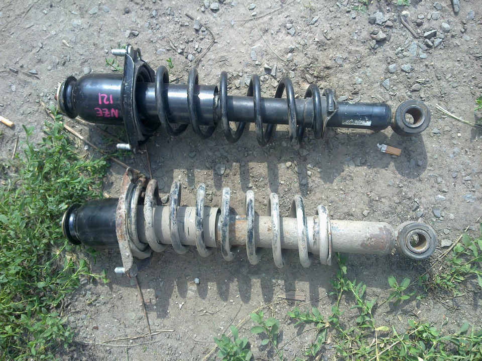

Задние амортизаторы с левого на правый руль подойдут с пружинами правого?
Не знаю зачем тебе это надо, но из того что осталось только это фото a.d-cd.net/87f08f2s-960.jpg
Пружина толще, витков больше и сам шток толще на европе.
Нижняя опорная поверхность может отличаться, но фото не видно к сожалению, не той стороной лежит.
Вообще хотели только стойки от прульки взять, пружины хотел европейские оставить, но не смогли раскрутить и полностью вкинули стойки от правого руля.
Да предложили просто амортизаторы от левого руля можно сказать новые, да и по цене вполне дёшево. Вот поэтому и думаю брать нет. Так бы чтоб свои пружины оставить.
Залезь под машину посмотри нижнюю опорную поверхность, диаметр пружины внутренний замерь, а потом сравни с тем что предлагают. Или в магазине где-нибудь попробуй сравнить, если продаются у вас там запчасти на левый руль
В европейках часов нет в слабых комплектациях, подушек 6 (а не 8).
Про часы писал пункт 14.

Артикул 5литрового бачка не подскажешь? А то я рыл japancats, а найти так и не смог)))
Вроде оно 85315-02090 должно быть, такой же ставился на авенсис 2.
На Авенсисе 251 ёмкость бачка около 8 литров.
Возможно были какие-то модификации с омывателем фар на такой объем, но так 5,5 там примерно.
Да, это объём с омывателем.

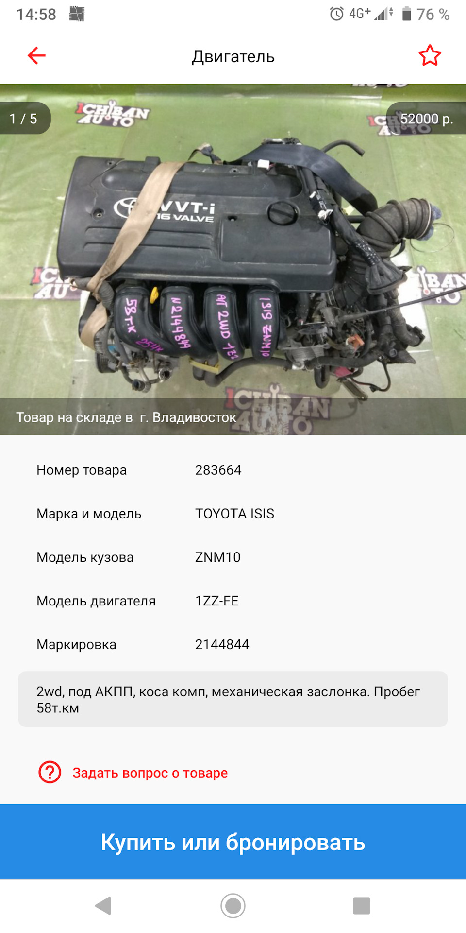

Здрасти подскажите, у меня тойота королла е120 Европа хетчбэк 2003г, ДВС 3ZZ-FE, заказал ДВС 1zz-fe вместе с акпп, подскажите привода надо менять и кто с этим сталкивался что ещё надо менять
По идее мозги ещё надо от 1зз, хотя и с этими будет работать. Привода лотерея, может встанут, а может и нет. Гранаты с разным количеством шлицов бывают. Так что только по факту подбирать.
С пружинами кто нибудь пробовал? с Европы на Японию,
Отдельно пружины скорее всего не подойдут, надо измерять чашки верхнюю и опорную, возможно они разные.
mik-kupriyanov
Я на европейских пружинах ездил с японскими стойками, стойки пробил
Уже решил, поставил с премки 240(1,5) все 4, стала выше и жестче

Войлок в пруле!) Да и разные комплектации сравнивали))
Войлок на левом руле. Комплектации минимальные.
Так как всё что есть в минималке, то и в максимальной будет .
Давай конкретно по пунктам где ошибся?
Вроде передний плафон освещения на самых бедных не бывает на прулях.
На правом руле тоже войлок. В дверях и задней полке
Нет на пруле войлока комплектация X
У меня есть
barsW20

В минималке нет столика на пруле;)
Всегда думал, что в седанах его нет, а в алексах, ранксах, филдерах он есть) Буду знать
