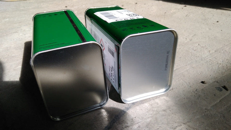

Все началось с того что я усмотрел что "потеют" патрубки ГУРа.
Делал все один. В общем почитав информацию на драйве решил заменить жидкость в ГУРе, все стандартно и многими описано.Решил менять жидкость на Pentosin хотя было много противоречивых отзывов, об этом ниже.
Сдергиваем шланг обратки с бочка ГУРа глушим отверстие в бочке, далее шланг обратки в емкость и доливаем после вращения руля. Единственное что уточню чтоб не "соснуло" воздуха я доливал каждый раз почти до полного бочка при повороте руля от центра в крайнее, т.е. докрутил руль из центра до крайнего правого положения пошел долил, докрутил обратно в центр пошел снова долил, потом крутим влево по той же схеме, в итоге никаких дополнительных действий после замены жидкости для выгона воздуха из ГУРа не нужно!
Это все лирика, когда начал искать Pentosin у нас в "деревне" то нашел по одной банке в разных магазинах, итак какая настоящая? Думаю что одна из них подделка и собственно по этому у людей мнения разнятся касательно данной смазки. По цене кстати разница в 300 деревянных рублей. Дальше фото:

с права германская с лева американская, обе нормальные
