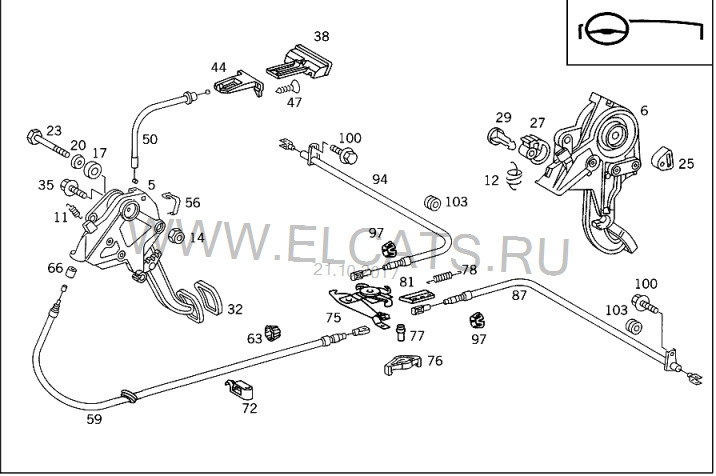

Прикупила вот пружинку (пружина возвратная педали стояночного тормоза) Мелочь такая, а нужная. Коробка у меня механика, поэтому ручником (ножником) пользуюсь я регулярно. Почему нужная, потому что как-то поставили машину на ручник, потом дёрг за ручку снятия с тормоза, а пружинка то и лопнула))) Срочно уже никуда не уедешь…
мастера шось там временно навояли, но я решила всё-таки купить новую, а то мало ли))
Стоимость её 2$. Думаю свои лет 10 она отслужит)
Номер её
A 124 993 28 10 ( на схеме номер 11 )применяется в дорестайловых моделях,
Для рестайловых вот : A 202 993 20 10 (номер 12 на схеме) применяется, начиная с номера шасси A344661 F331441
какое отличие у них, я не знаю…
Ну и куплены заранее два троса ручника:
-Тросики ручника(ножника) на колёса (правый, левый) Феби
Номера: по Феби 18118 (оригинал-A 202 420 28 85) и 18117 (A 202 420 27 85)
цена 20$ за два.

У меня стояночный тормоз работает отлично, но когда его снимаю, педаль очень медленно отходит назад, порой приходится ногой её тянуть. Знаю, что должна "отстреливать" обратно моментально. Дело может быть в пружинке?
Тросики ручника менялись окола года назад.
Здравствуйте! Я механизм вживую не видела(какие там ещё составляющие) но вот возвращает педаль в прежнее состояние эта пружинка.
Спасибо. Пружинки уже нашёл. Буду смотреть )
Помогла замена пружинок вернуть обратный ход педали быстро?

У меня такая пружинка оказалась на полу, усик обломался. Ручник работает, только ручку приходиться в ручную на место возвращать, а откуда она еще даже не искал.
Благодаря Вам сегодня им займусь)))
Там же снизу на мехазме педали стоит.
timur1000
У вас рестайлинг, видать по-другому.У меня, когда пружина лопнула, педаль осталась зажата, а ручка оказалась в свободном полёте)))
