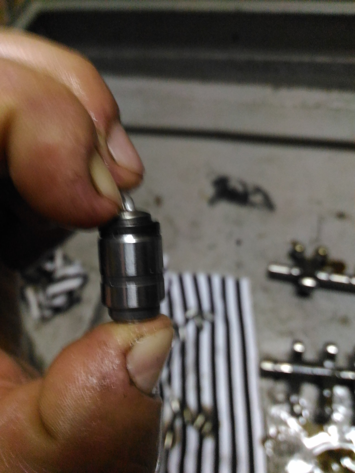

Переходим к другому . Иногда раз в месяц начал замечать что на горячую иногда стучит какой то гидрокомпенсатор, потом пропадает не с того не с сего . Принято решение по устранению этого недуга . Так как имел в гараже 14 почти новых гидрокомпенсаторов решил поменять их . Старые снимаем и видим по краям небольшой износ, но не критично, так получилось что 2 пришлось оставить старые . Итак, берем емкость с саляркой, проволку или гвоздик, вставляем, надавливаем на шарик внутри гидрика, погружаем в солярку и пальцем вдавливаем туда сюда раз по 15, после такой промывки гидрокомпенсатор не должен продавливаться вообще, мажем маслом и сажаем его в рокер и так с каждым . После нажатия на шарик, плунжер должен утапливаться пальцем легко до конца . Делать это не очень удобно, давить слегка на клапан и при этом давить на него туда сюда . Емкость для этого лучше брать шире . Вы увидите как выходит воздух из него при каждом нажатии . Меняем солярку по чаще, я не делал 3 емкости а просто менял ее, хоть грязь было только после 2х старых гидрокомпенсаторов . Потом вяжем все гидрики скотчем и ставим на место, заводим, тишина . Даем прогреться 15 мин, далее газ до 3 х тысяч держим минуту, отпускаем, работает, потом опять так раза 3, все, солярка вышла, зашло масло . Радуемся тишине . У кого иногда идет стук, не нужно сразу менять гидрики, можно попробовать их промыть и перезарядить, так как подвисает этот шарик из за отложений масла в больших случаях и всяких частиц . Если после этого все так же, то меняем на новые . Завтра поеду ставить зиму, о чем будет отдельный пост . Шутка ))) Всем тихой и ровной работы двигателя .

Привет, я так понимаю после сей процедуры прокладку клапанной менять необходимо?
А зачем газовать и рвать авто может после промывки их потом просто зарядить маслом и на место не так нельзя?
3 тысячи это разве рвать мотор ? Получается все рвут каждый день . Вы сколько крутите тогда двигатель прежде чем переключиться ? 3 тысячи это самый хороший режим для двигателя
Тоже так промывал гидрики, много грязи вышло из них.

привет ) гидрики промывал они у тебя стучали ?
Привет . Один какой то . Остальные для профилактики . Это делать в идеале по инструкции даже с новыми
