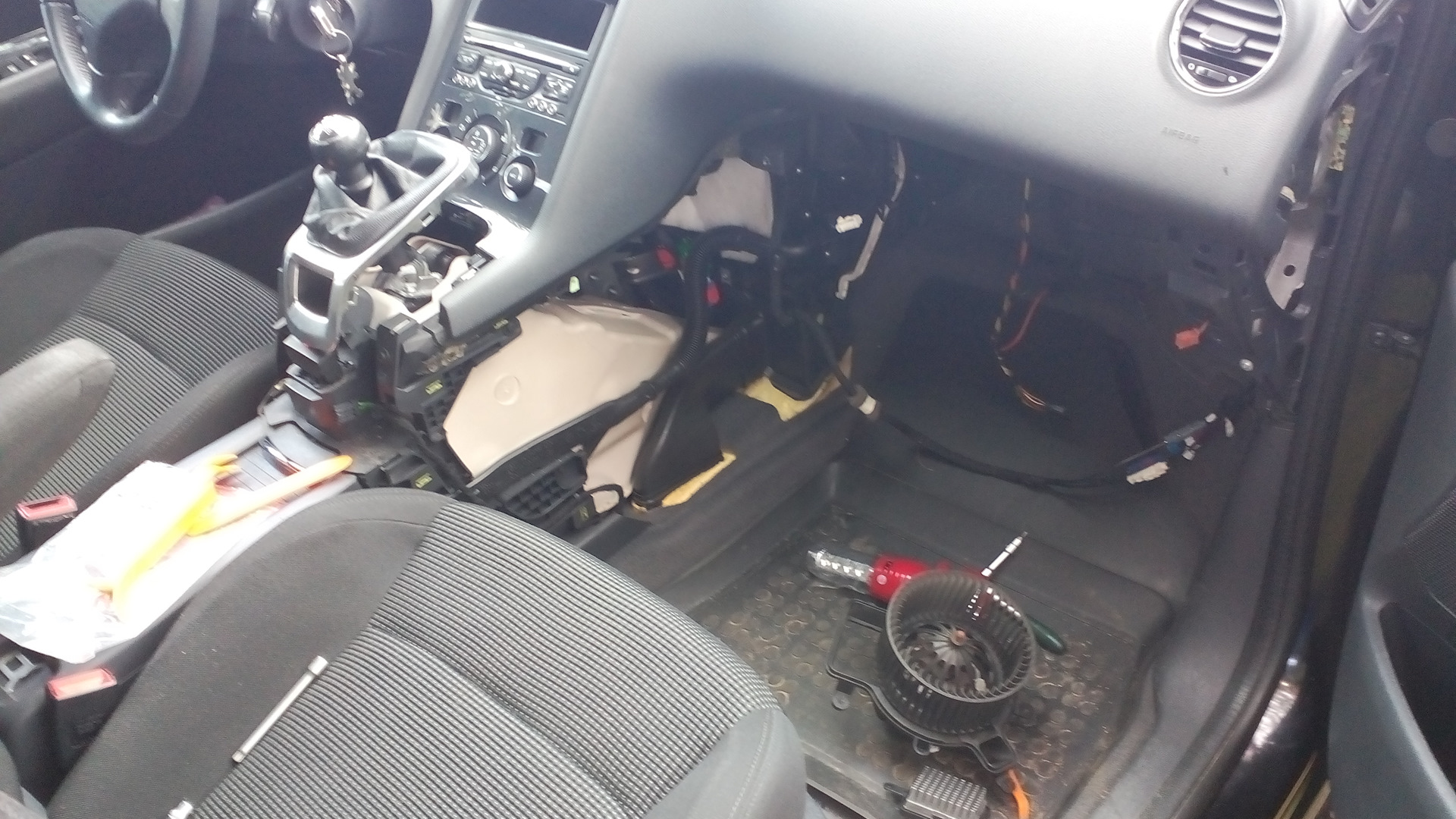

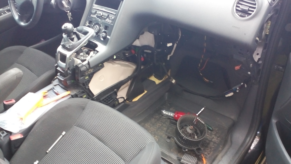

В один прекрасный день забирая машину из гаража, не успел сразу включить музыку и услышал странный шелест под панелью. Прислушавшись стало понятно, что шумит вентилятор печки, который находится в перчаточном ящике. Шум как-будто что-то цепляется за лопасти. Дожидаться отказа вентилятора перед зимой как-то не хотелось, деваться некуда и я решил драть панель и бардачок.

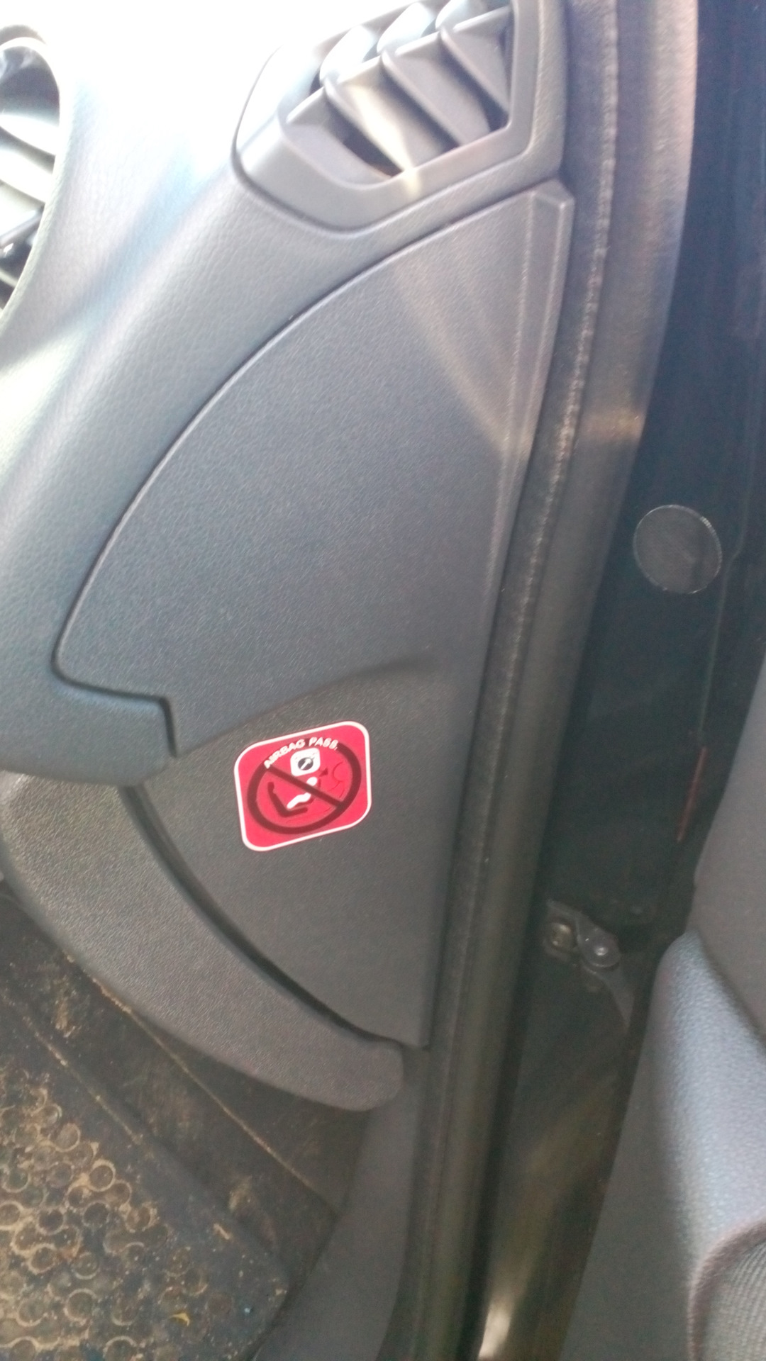

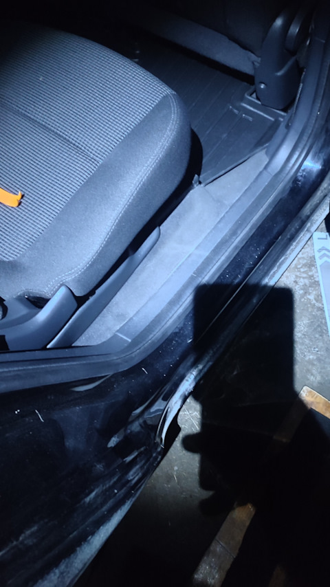

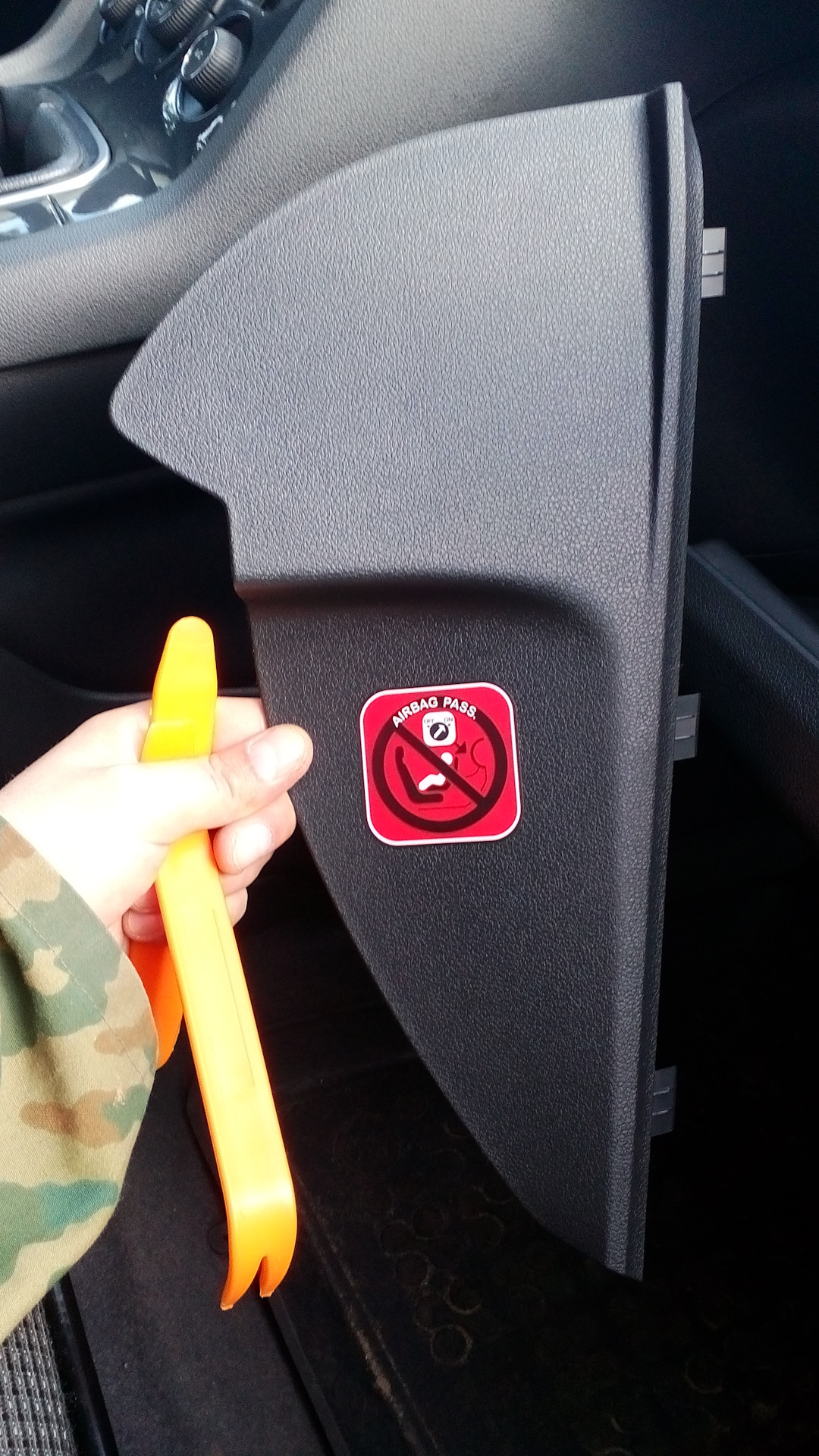

Для начала отключил ключом подушку безопасности пассажира и снял накладку, чтоб долезть к разъему подушки. Отстегивается легко, надо только подцепить.

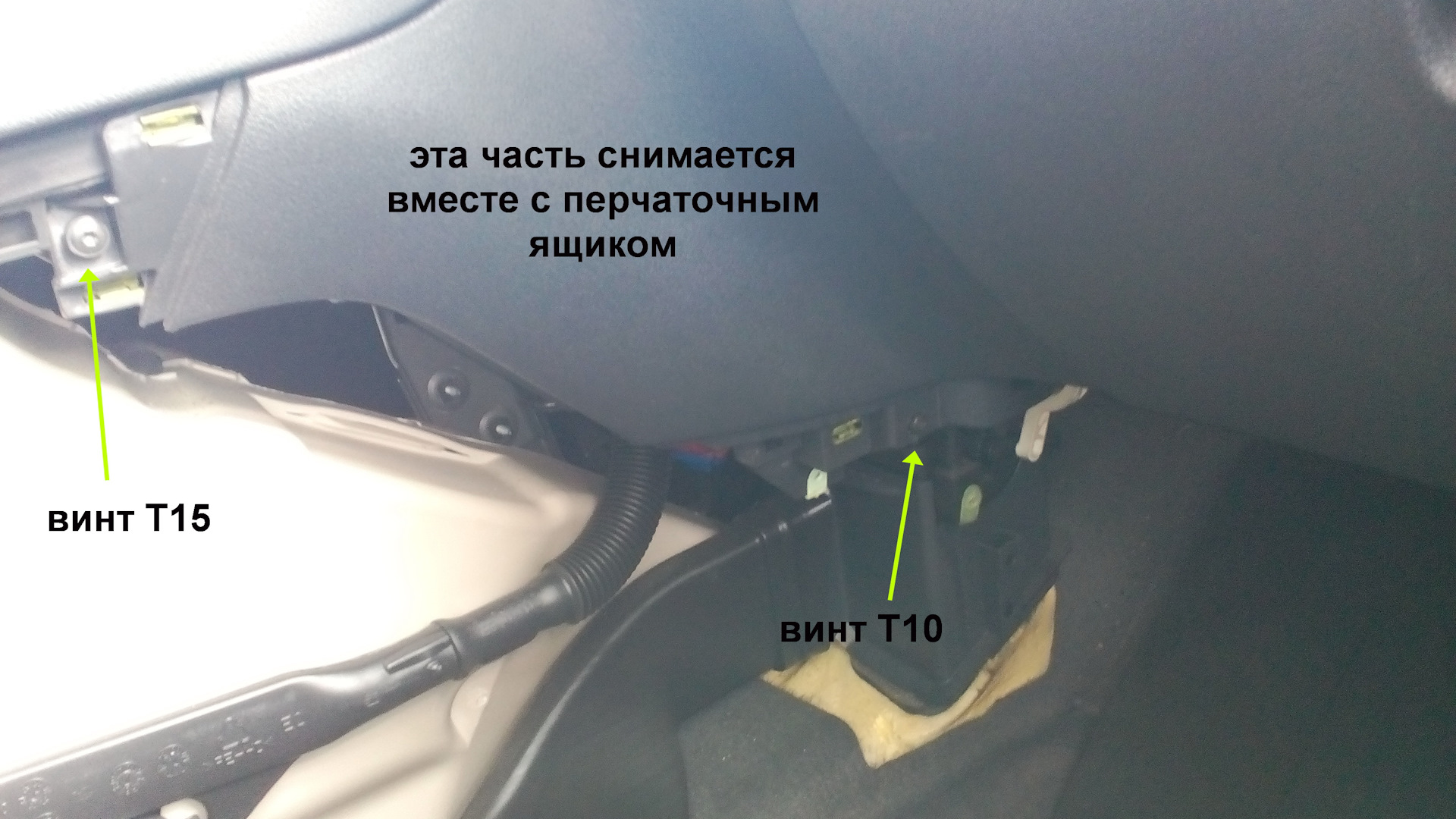

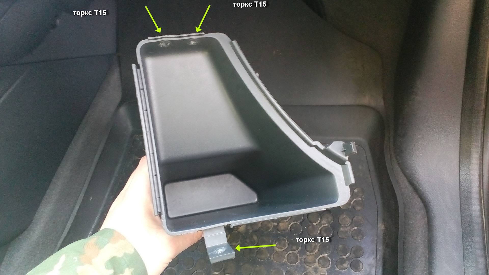

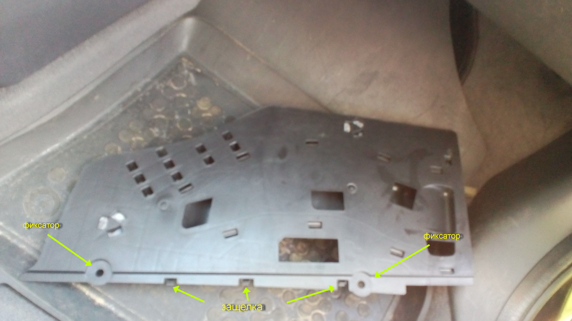

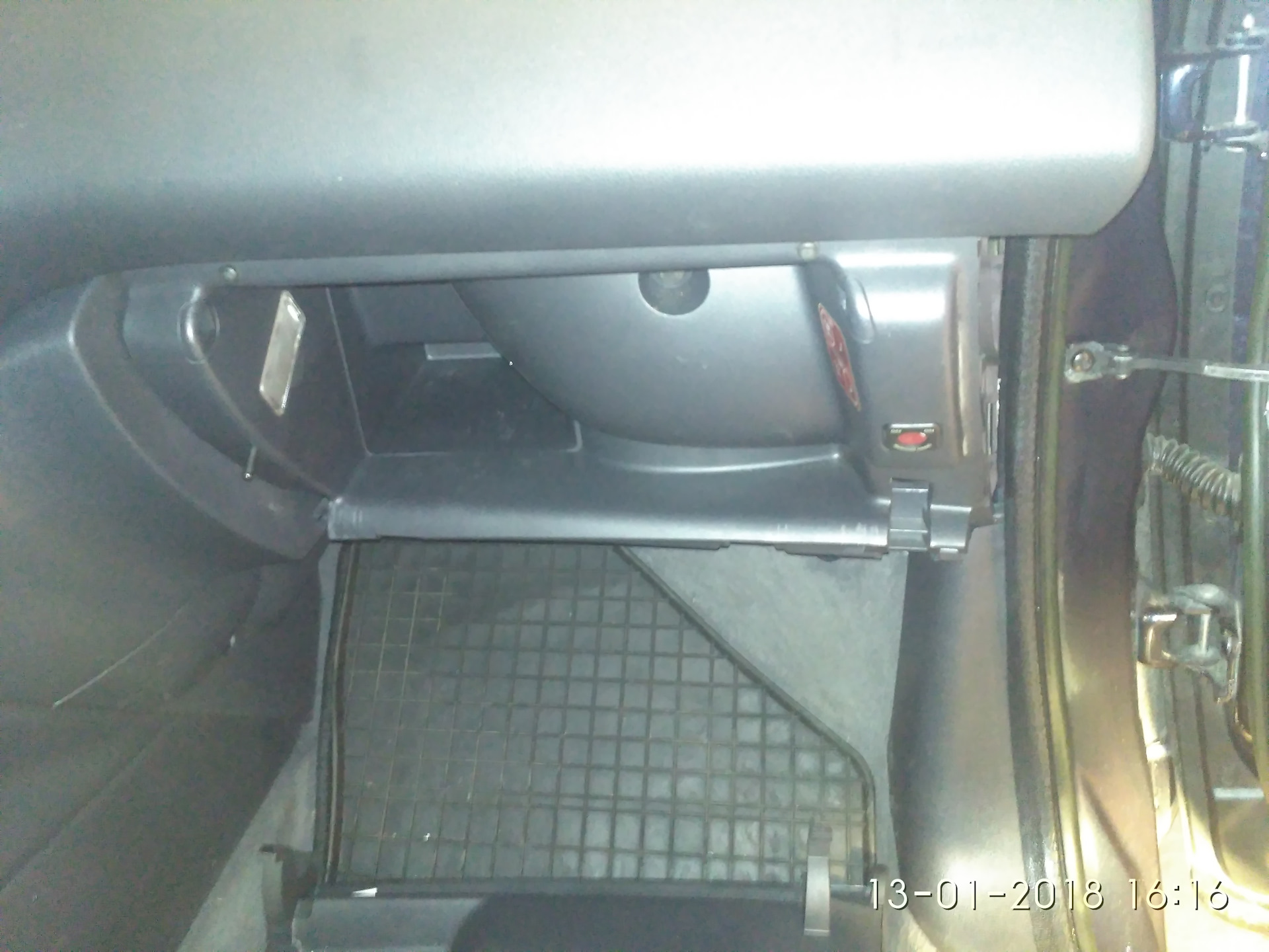

Затем снимаем нижнюю часть бардачка. Снимаем 2 фиксатора и отщелкиваем 3 защелки.

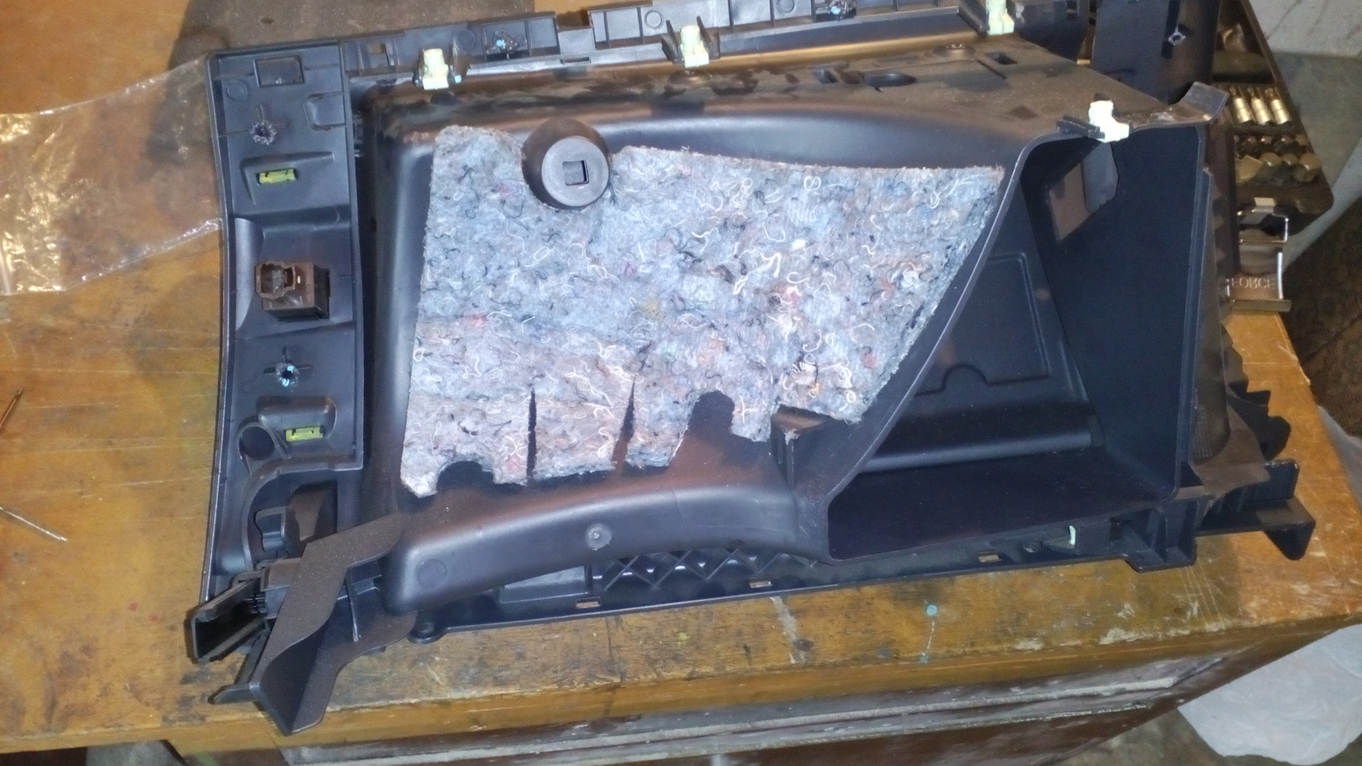

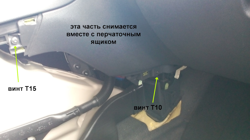

После этого выкручиваем и достаем внутреннюю часть бардачка, открутив 3 винта Т15, нижний выкручивается из-под ног.

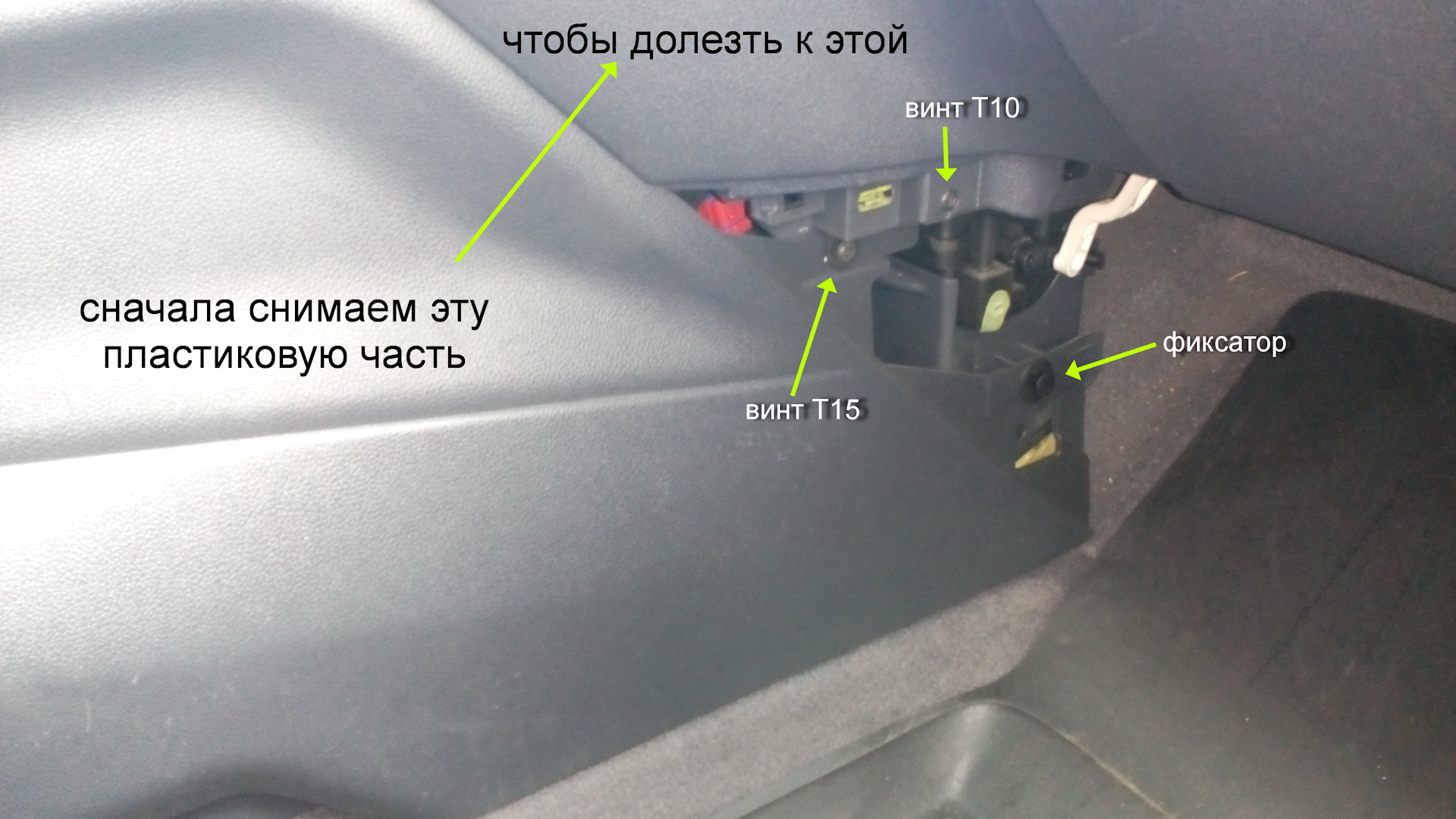

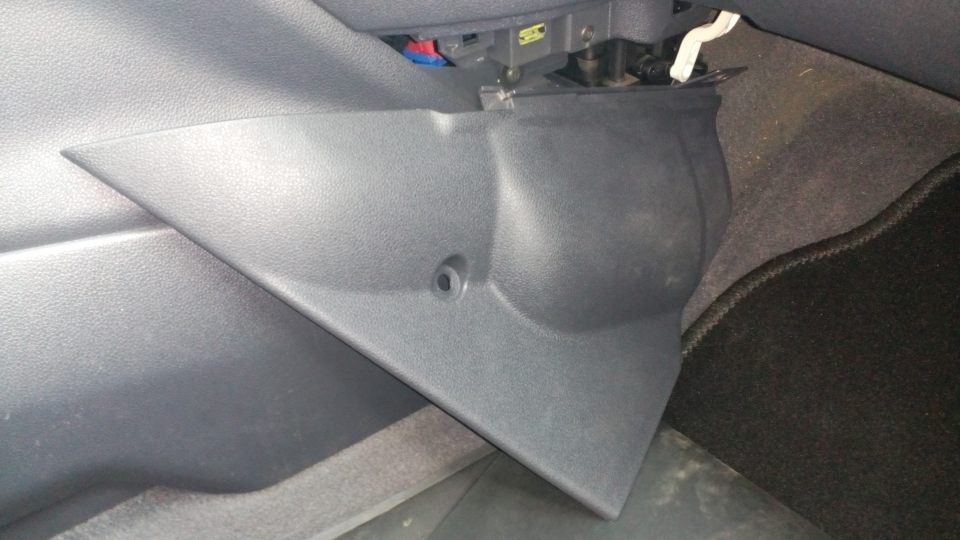

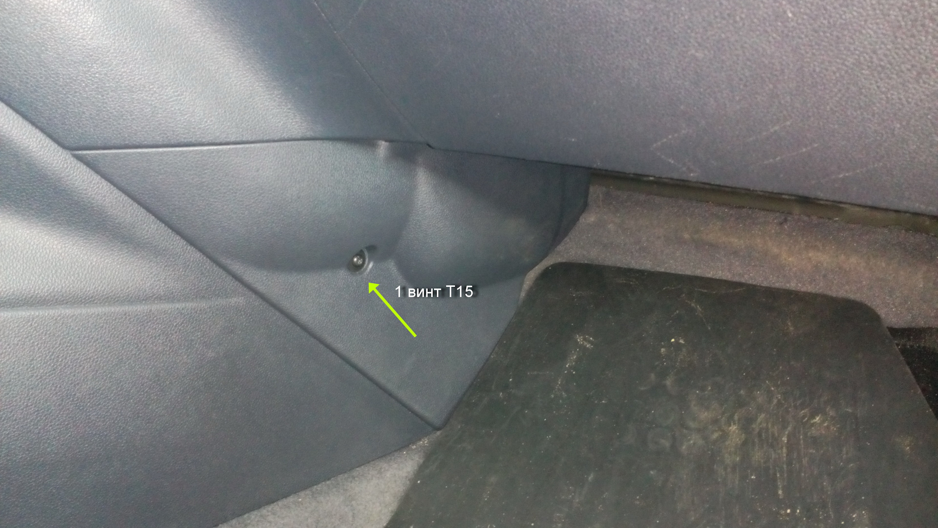

Чтобы снять бардачок надо разобрать часть пластика центральной консоли, т.к. часть консоли является цельной с бардачком. Сначала снимаем пластик вокруг рычага КПП, сам чехол и серебристую окантовку я не снимал, а только поднял на рычаг.
Пластик снимаем с самого нижнего уголка. Откручиваем 1 винт Т15 и отщелкиваем ее.
Достаем фиксатор как в нижней части бардачка и откручиваем винты.

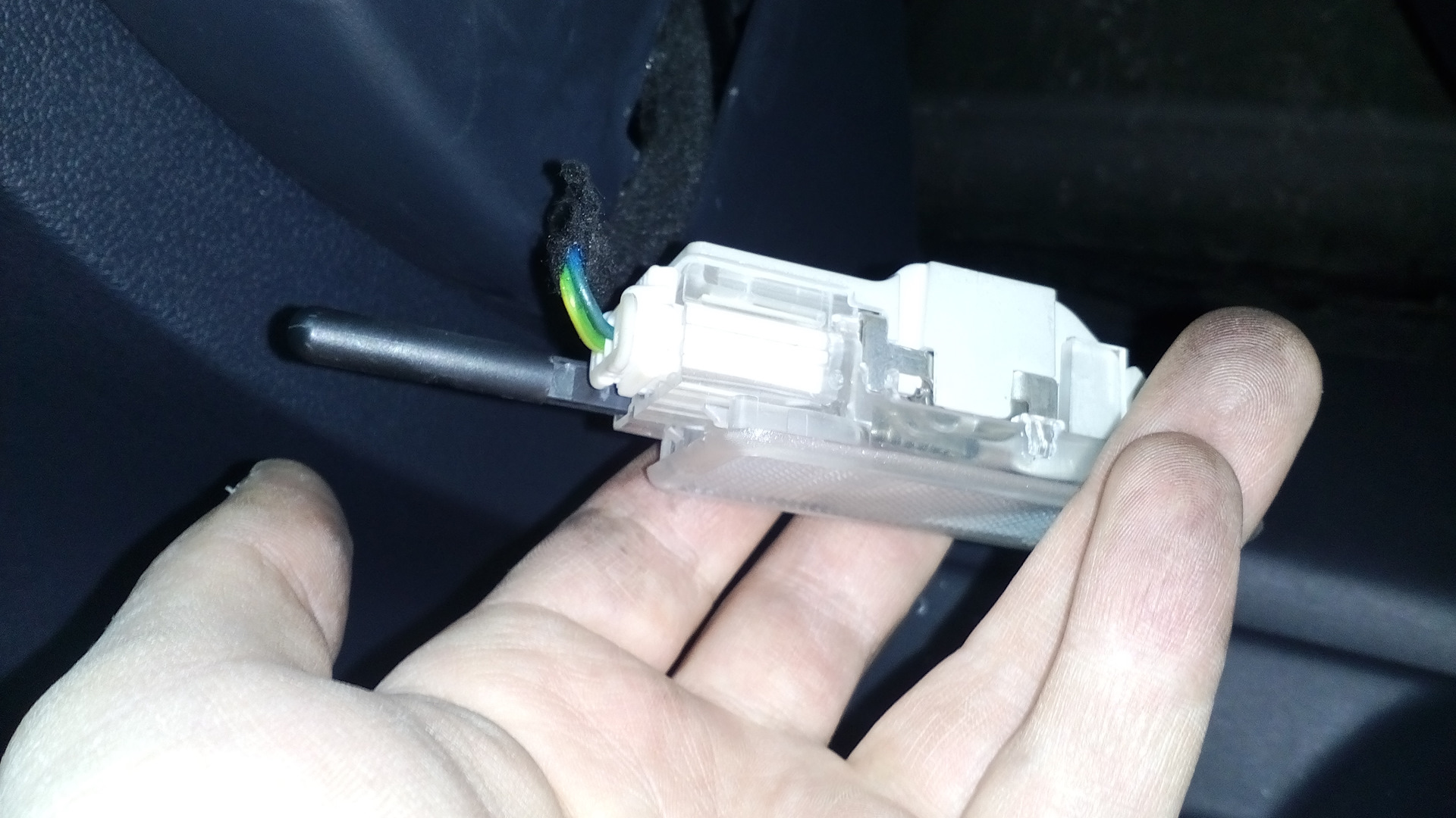

Из бардачка достаем фонарь подсветки. Дальнюю сторону поддеваем и вытягиваем из паза, аккуратно чтоб не сломать концевик.

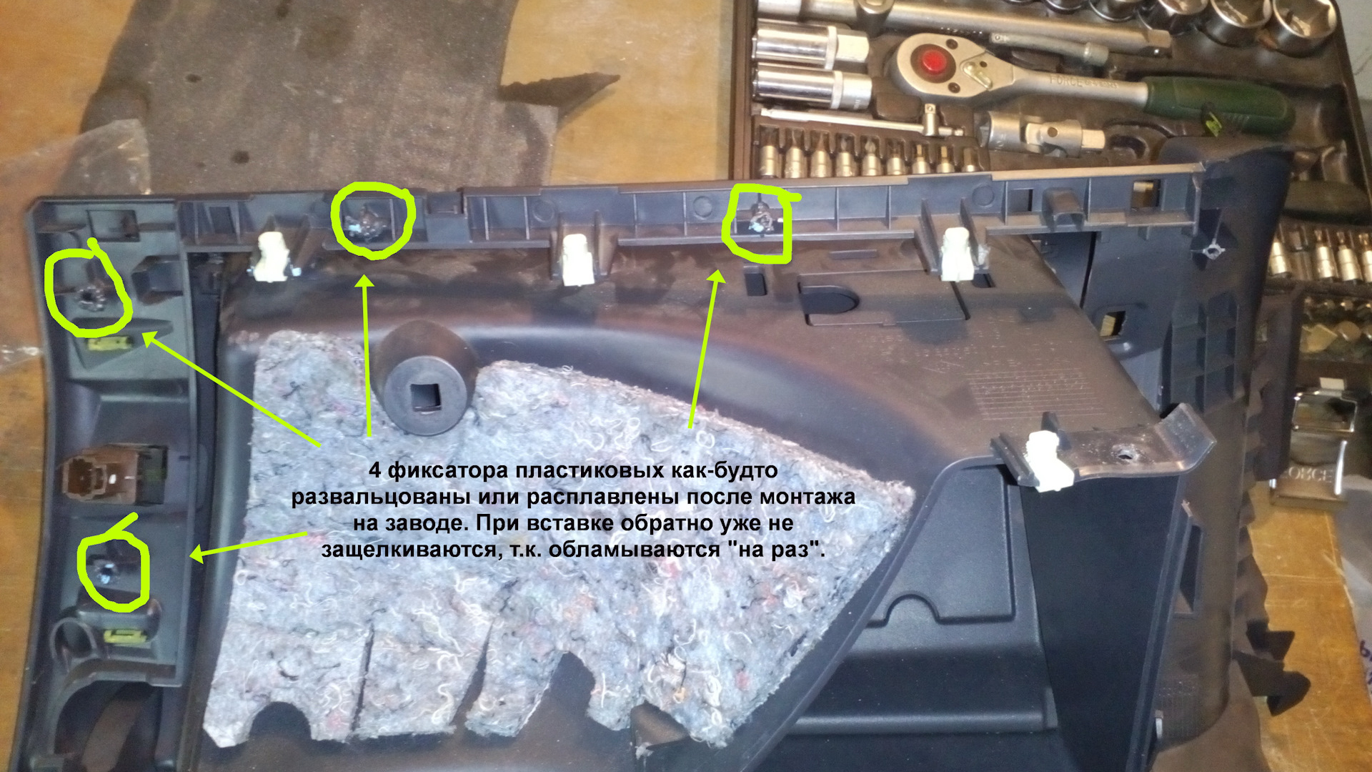

Изнутри бардачка в верхней кромке откручиваем винты Т15. После аккуратно поддеваем бардачок и потиху отстегиваем все защелки. 4 фиксатора там одноразовые, как-будто вставлены и расплавлены изнутри. Часть на обычных защелках. Одноразовые фиксаторы некоторые обламываются, а те которые уцелели, я обрезал, т.к. защелкнуть их нереально.
Аккуратно сняв бардачок мы получаем свободный доступ к самому вентилятору печки.

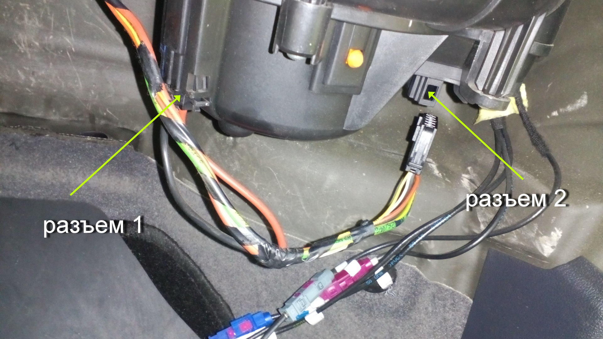

Снимаем 2 электрических разъема.

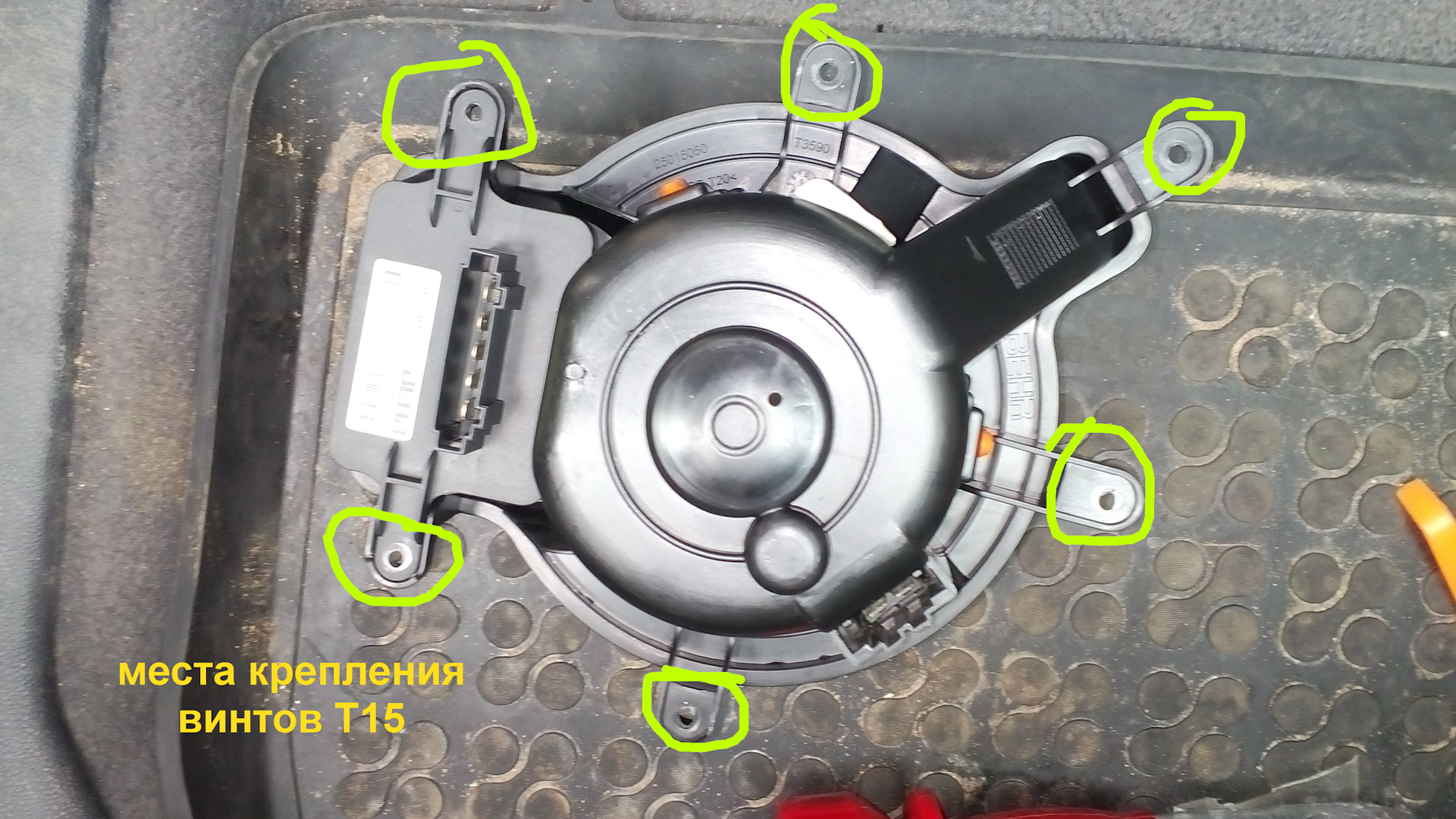

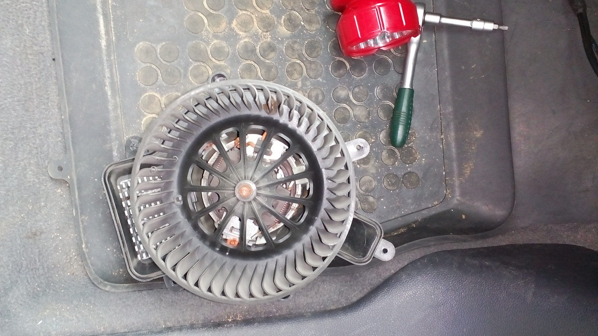

Затем откручиваем 6 винтов Т15, благо доступ к ним свободный. И снимаем вентилятор.
Примерно треть объема была забита маленькими листочками, они-то и шелестели. Прочистив и продув со всех сторон ставим вентилятор на место и собираем в обратном порядке.
При сборке и установке бардачка на место одноразовые фиксаторы я обрезал. При этом бардачок плотно встал и не скрипел. Только под разъем фишки подушки безопасности пассажира я вкрутил 1 дополнительный шуруп, т.к. был небольшой люфт.
В итоге вентилятор работает тихо, бардачок ведет себя тоже тихо.
Почитав на форумах, выяснил, что почему=то вентилятор стоит перед салонным фильтром, а не за ним. И весь мусор проходит через этот вентилятор.

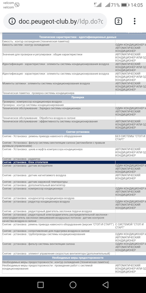

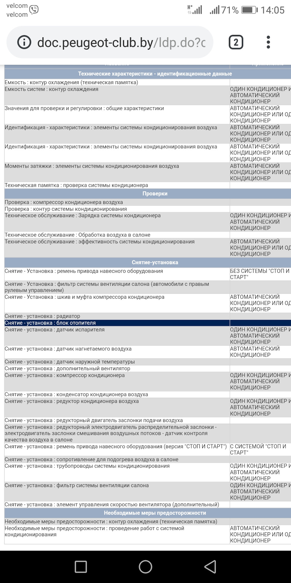

Доброго времени. Скажите пожалуйста, чтобы снять испаритель кондея, нужно всю торпеду разбирать? Может знаете?
Испаритель ни разу не снимал. Врать не буду. Вам надо Сервисбокс глянуть. Там мануал будет.
Эээм, простите, это что сервисбокс и где?
Программа по Пежо. Там все мануалы, номера деталей, и т. П. Поищи на пежо клуб бай
Genkka

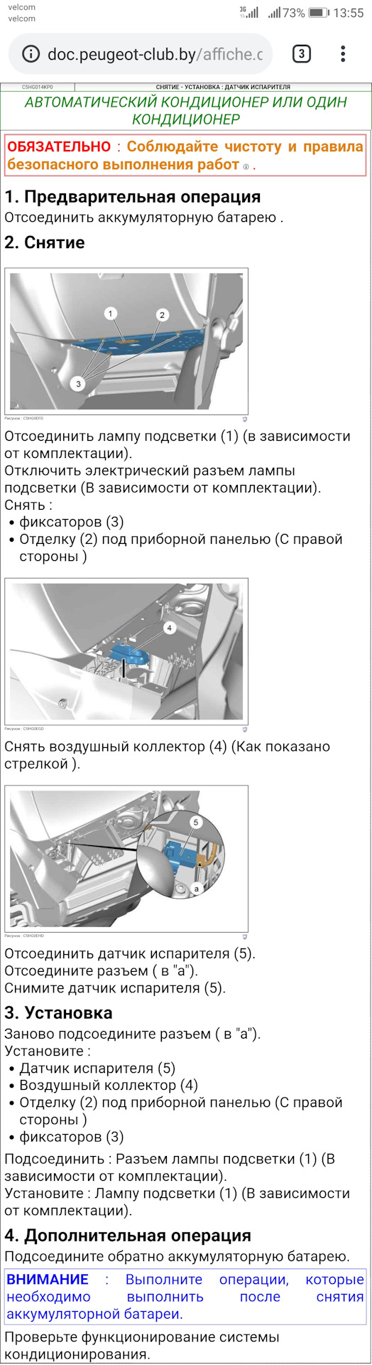

Нашел только по датчику испарителя
Genkka

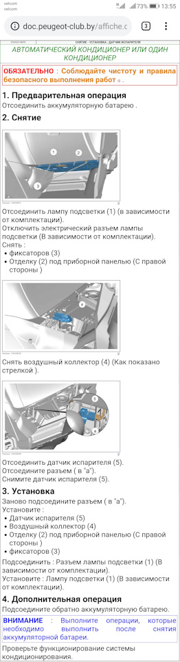

Вот список малуалов по системе кондиционирования
Genkka
Спасибо за инфу. буду дальше ковыряться.
