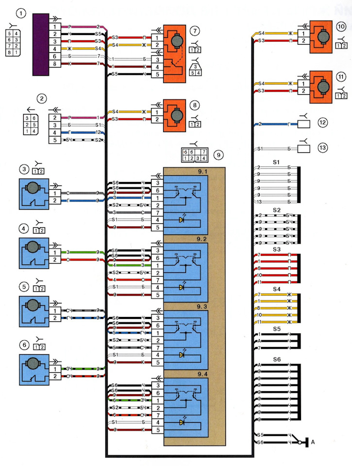

На днях перебрал проводку, в чем очень помогла схема, которую нарисовал в МС Визио 13 лет назад. Тогда у меня был оранжевый 2140 1978 года. И тогда же впервые столкнулся с проблемой различия между схемами, опубликованными в разных книгах. Основная проблематика такая:
1. Отличаются цвета проводов даже в книгах одного года издания, в т. ч. "наших" и "экспортных" (на других языках) книгах.
2. Допущены ошибки в названиях деталей. Наиболее распространена ошибка в ранних инструкциях, где реле управления светом фар указаны, как реле управления фароочистителями и омывателем фар.
3. Схемы отрисованы не полностью, т. е. часть элементов просто отсутствует. Наиболее часто из схем исчезали табло "РЕМНИ" с датчиком переднего пассажира, фароочистители и омыватели фар, обогрев заднего стекла, фонари света стоянки.
4. Принципиальные схемы очень плохо читаются, т. к. при черно-белой печати цвета проводов указаны буквами (К, КОР, Ж, О, …). Кроме того, на этих схемах детали изображены не в привычном виде, а в "принципиальном", т. е. отражают электрическое устройство, а не внешний вид. Ну, и плюс ко всему, принципиальные схемы печатались очень мелко, поэтому работать с ними в гараже — это на редкого любителя.
5. Схемы размещения электрооборудования обычно печатаются в цвете, легко читаются, но не дают представления о коммутации переключателей, реле, других деталей электрооборудования. Самые известные такие схемы опубликованы в альбоме 1988 года "Автомобиль Москвич моделей 2140 и 2138" за авторством коллектива в составе: Сиянин С. С., Романчиков П. Г., Луканин А. И. Схемы отражают автомобили раннего (до 1981 г.) и позднего выпуска.
Поэтому за основу при отрисовке была взята схема раннего "Москвича-2140" из этого альбома, переработана с учетом пп. 1-5 и вот, что получилось…
Ширина — 7500 пикселей, оптимизирована под формат A3. Печатаем в типографии на тонком картоне и перебираем проводку в три раза быстрее остальных :)))

Автор, респект за схему. Только вопрос — вы уверены, что провод с выхода КТ(реле поворотов) идёт именно на лампочку контроля вкл. указателей поворотов? По схеме да, так оно и есть, но на практике не бьётся.
Проблема вот какая — не мигает правый задний поворотник и эта самая лампочка, правый передний — ок, релюха поворотов щелкает; с левой стороной всё ок. Т.е. получается, что у заднего поворотника
и контрольной лампочки общий провод, а вывод КТ, как мне кажется, ни при чём. Если я в чем то ошибаюсь, поправьте, плз
Уверен на 100%.
Устройство реле детально описал тут: www.drive2.ru/l/504275890868322492/
Спасибо за ответ и ещё вопрос — как правильно проверить реле поворотников на исправность: надо давать ему напругу обязательно от автомобильного аккума или достаточно обычного блока питаня на 12 VDC?Нужно ли подключать нагрузку на выходы при проверке?
Можно без нагрузки. Что касается обычного блока питания — ХЗ, не пробовал; сам тестирую на АКБ. Но, реле — это ж не мотор дворников, потребление должно быть небольшим. Поэтому, думаю, что все потянет.
Спасибо за ответ. Неа, потянуло только с нагрузкой: закоротил П и ПБ, а на выход ПТ цепанул лампочку, с выходов ПТ и ПЗ нужные импульсы, а вот с КТ ничего нет, пока не знаю почему.
Прикол в том, что это токовое реле: чтобы оно работало нужен ток, потому и нужна нагрузка. Оговорюсь — пробовал на простом импульсном блоке питания, потом попробую и на акуме.

Схема хорошая, но с очистителями фар все равно напутано.
Безосновательное утверждение. Приведите доводы в поддержку своей позиции.
Да, я после понял, что, видимо, недопонял принцип управления моторчиком фароочистителя. У него коммутируемая масса, которая при включении режимов стеклоочистителя "1" и "2" через контакты 5 и 6 П315 коммутируются на массу. Поскольку у фароочистителей есть постоянный плюс и отдельная масса, при разрыве этих контактов фароочистители должны быть доведены до 0.
Меня смутило то, что в режиме "0" этот контакт управляемой массы через оранжевую перемычку подключен к плюсу, т.о. подавая плюс с обеих сторон на ротор. Мне не понятно, зачем это сделано.
Вообще, ваша схема — лучшая из десятков, валяющихся в сети, лучше тех, что в старых альбомах и т.д. Спасибо за труд!
foxmaximus
Так как насчет этой перемычки — зачем в режиме "0" там плюс? Торможение ротора какое-то?
Не, я вам оперативно не отвечу. Нужно смотреть схему. :))) Но, то, что схема управляется минусом/массой — это как раз один из тех моментов, от которых у всех отваливается башка. И это сделано именно для того, чтобы сработала доводка дворника в нижнее положение.
Это как раз очевидное "для самых маленьких", ведь стеклоочиститель так же точно работает. Я думаю, это торможение, ведь такие моторы при вращении вырабатывают ток, а здесь, поскольку мы оба контакта на + сажаем, получается, что выводы у моторчика замкнуты и он тормозится. Я видел, что люди, подключавшие самостоятельно эти очистители (не делая, очевидно, этого трюка), жаловались, что порой моторчик проскакивает 0 по инерции и крутится постоянно. А при таком, как в схеме, маневре, прямо скажем, неочевидном, в 0 моторчик затормозится довольно сильно.
Редко можно купить моторчик, который останавливается корректно. Практически все, что встречается в продаже, нужно перебирать. Про конструкцию моторчиков у меня есть отдельный пост. Посмотрите. И проблема остановки моторчика — в микровыключателе и в коммутации. Народ у нас не понимает, зачем моторчику второй провод. Проще ведь подключить по-простому: дали +12 В — моторчик крутится; забрали — стоит. Дворники фар в большинстве случаев — просто неработающий фетиш.
Это 200% торможение ротора в нулевом положении. Внутренний переключатель моторчика фароочистителя — я посмотрел уже конструкцию — перекидной, в отличие от контакта стеклоочистителя, поэтому здесь такой трюк возможен. На стеклоочистителе это не нужно — там нет такой инерции, там червяк, и к тому же из-за просто нормально разомкнутого контакта нельзя подать на второй вывод плюс — будет замыкание. А в FERовском "фарном" моторчике в ненулевом положении принудительная "доводческая" масса включена, а "+" с переключателя режимов висит в воздухе, поэтому можно на второй контакт подать плюс. И это нужно, потому что у него редуктор не червячный и может "проскочить" 0.
Забавно — из изначально мнимой ошибки в схеме раскопался такой интересный нюанс.
Ноль проскакивается, что называется, на раз-два. :)) А регулировка положения микрика, положения пластины и изгиба пластины — это что-то! А ещё под передней крышкой моторчика есть шестерня с выборкой, которая воздействует на толкатель пластины (грибок). Так вот эта шестерня лежит на латунной шайбе. Или нескольких, если не получается отрегулировать теми способами, что описаны выше. Но должна лежать на одной шайбе. Остальное — от лукавого. В общем, самая сложная задача в моторчие — поймать ноль.
Все же торможение — полезно, это делает регулировку и поиск 0 на порядок проще, потому что не будет проскока. Где разомкнулся — там и остановился, ну или просто выбег сильно сокращается, регулировка становится предсказуемее.

Отлично. № деталей из первоисточника взята?
Нет. Все детали перенумерованы. Слева сверху вправо вниз. Парные (левые и правые) детали отмечены буквами Л и П соответственно.

За работу — "+", но открыл альбом "Автомобиль Москвич моделей 2140 и 2138" за авторством коллектива в составе: Сиянин С. С., Романчиков П. Г., Луканин А. И. и, кроме пункта 3(ремни, свет стоянки) — те же яйца только в профиль.
И не хватает схемы ЭПХХ.
Не совсем так:
1. ЭПХХ не было на ранних машинах.
2. На схеме ранней машины в альбоме нет обогрева заднего стекла.
3. Собрать проводку, используя только альбом — очень трудно. Нужна рядом принципиальная схема. А схемы в книгах разных лет издания — РАЗНЫЕ. 13 лет назад именно разночтения в схемах были основным головняком при сборке проводки "по заводу".
Поэтому: схему я рисовал для себя, для своей работы — как комбинацию из схемы размещения электрооборудования и принципиальной схемы. Методику работы никому не навязываю. Если нравится работать с альбомом — не вопрос. Альбом хороший, потому я и брал его за основу.
Но недавно проводку на "Желтом "Москвиче" я проверял и перебирал, используя только свою схему. Принципиальная схема не понадобилась.
Кстати, по опыту… Если нужно собрать все "по заводу", то делаем просто. Берем схему, звоним тестером каждый провод, при этом вывешивая его в воздух, т. е. отключая от всех колодок, устройств, разъемов. Каждый проверенный и соответствующий схеме провод с обеих сторон отмечаем наклонной риской (/). В схеме все провода изменяют направление только под прямым углом, поэтому наклонная риска никогда не совпадет с ходом провода и всегда будет на виду. В результате получаем схему, на которой каждый провод в двух местах отмечен рисками.
И автомобиль, в котором вся проводка сделана "по заводу".
