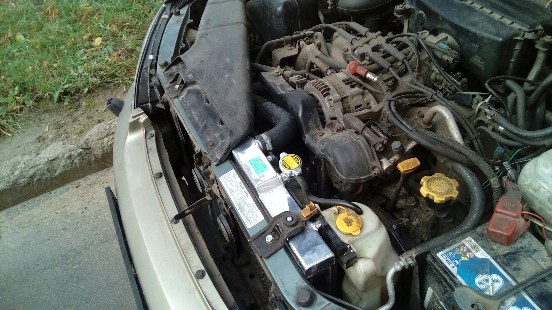

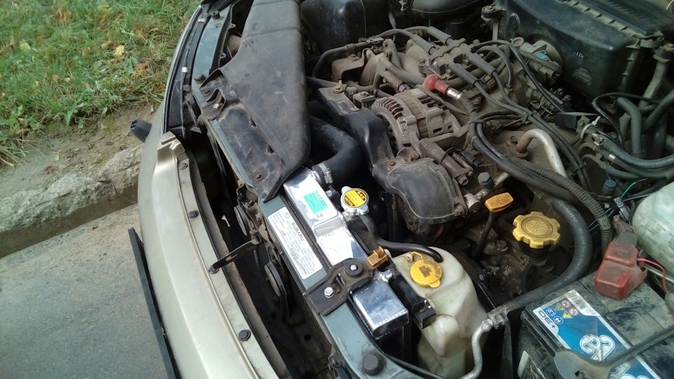

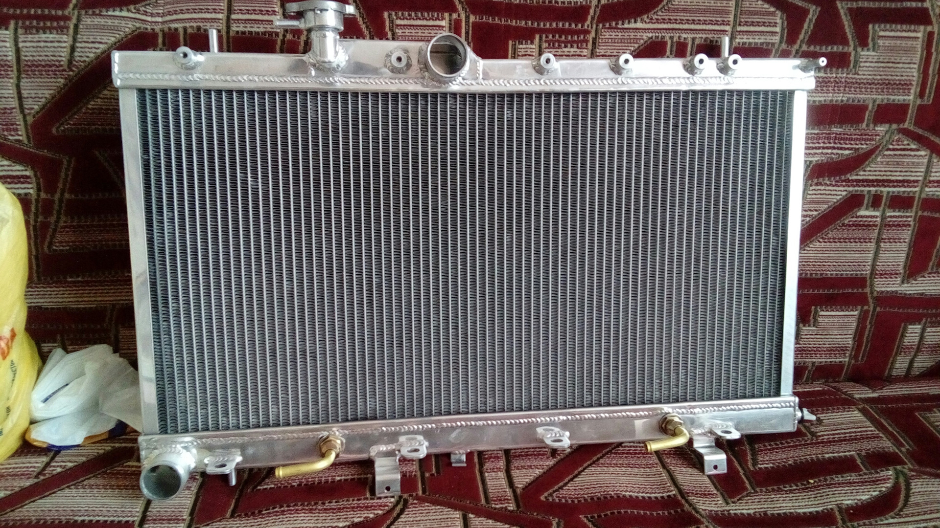

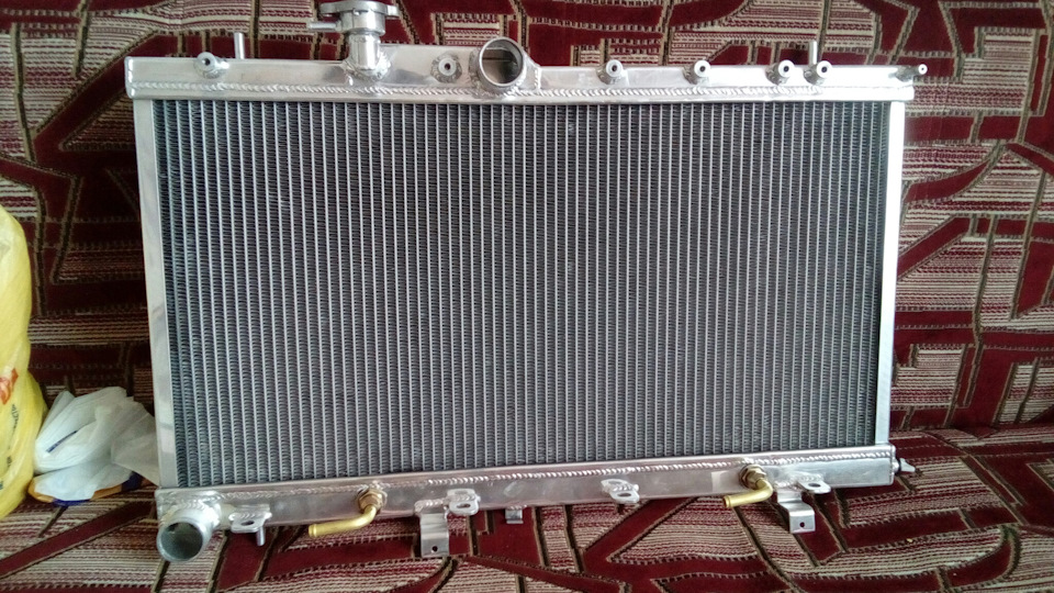

Радиатор AJS ajr-GDB-AT40 от Subaru Impreza GD 40мм АТ куплен.
Поехал вчера к куму где и внедрили радик.
Стал идеально. Один отвод, который на турбину нужно заглушить. Заодно заменен антифриз на TCL и термостат на Subaru 21210-AA030, т.к. Wahler 410230.78D поставленый полгода назад оказался мертв.

Интересно как он будет по качеству
Вроде, не хуже родного. Сделан аккуратно.

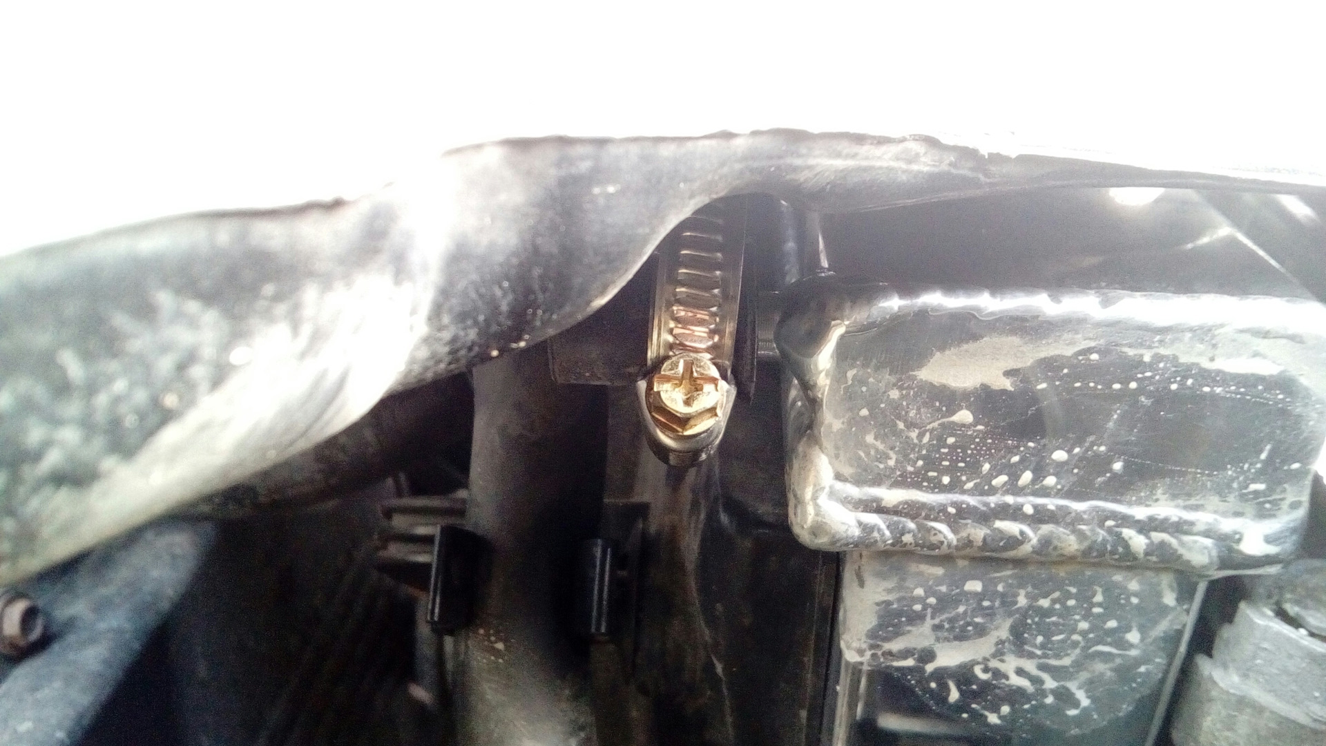

Отлично! Заглушка какого размера на отводе для турбины?
8мм внутренний диаметр заглушки. Одел на отвод и зафиксировал хомутом
