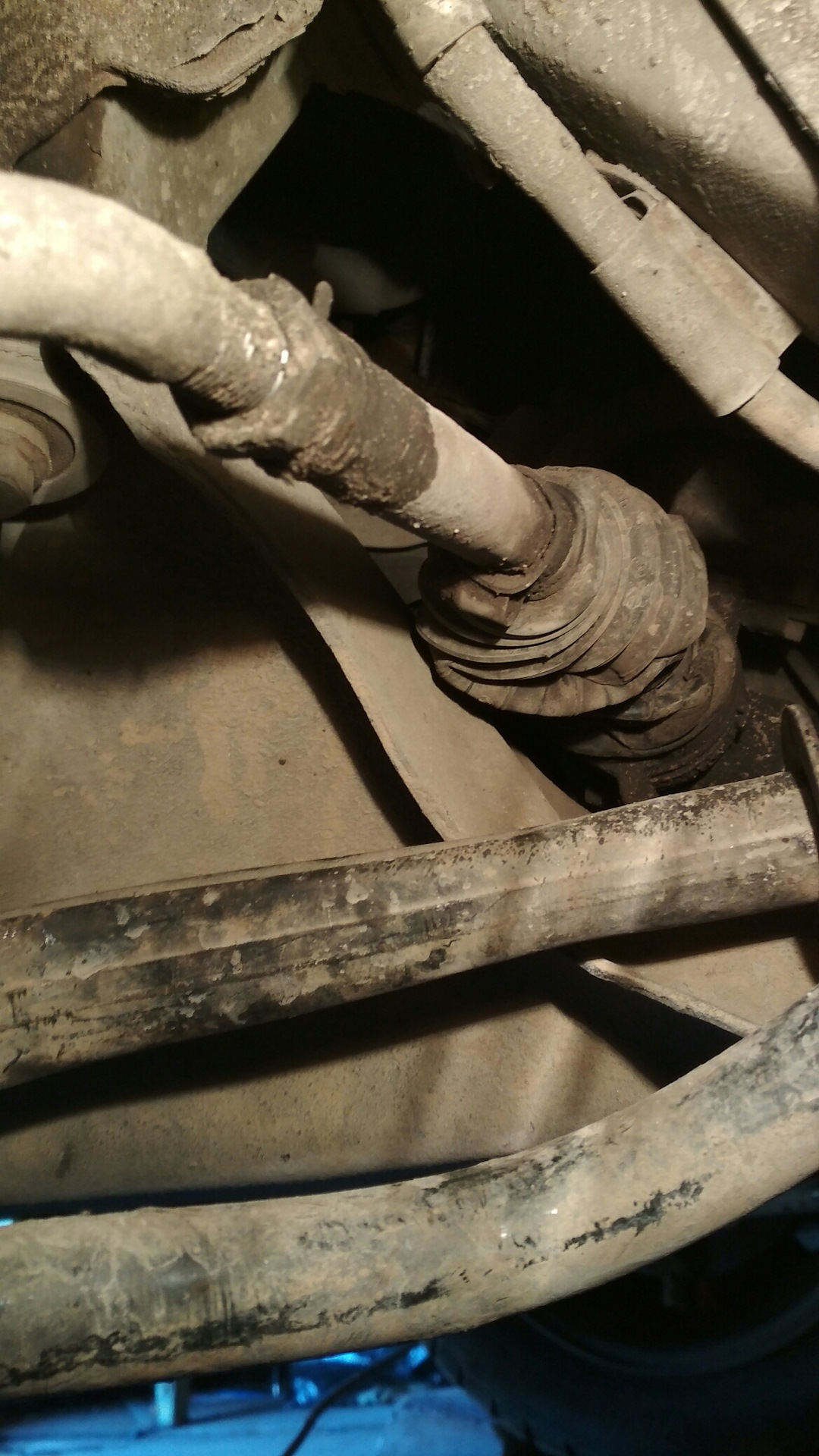

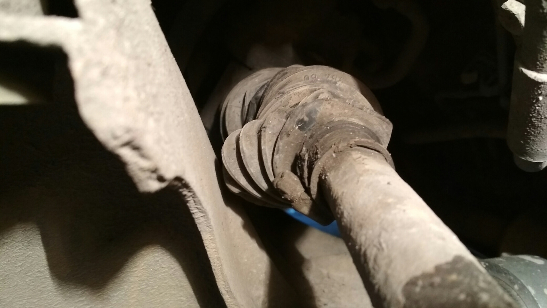

Приезжаю на гараж, намотал примерно км.30-40 за все время. И принялся к замене. Снял колесо, и "б****" вижу такую картину!

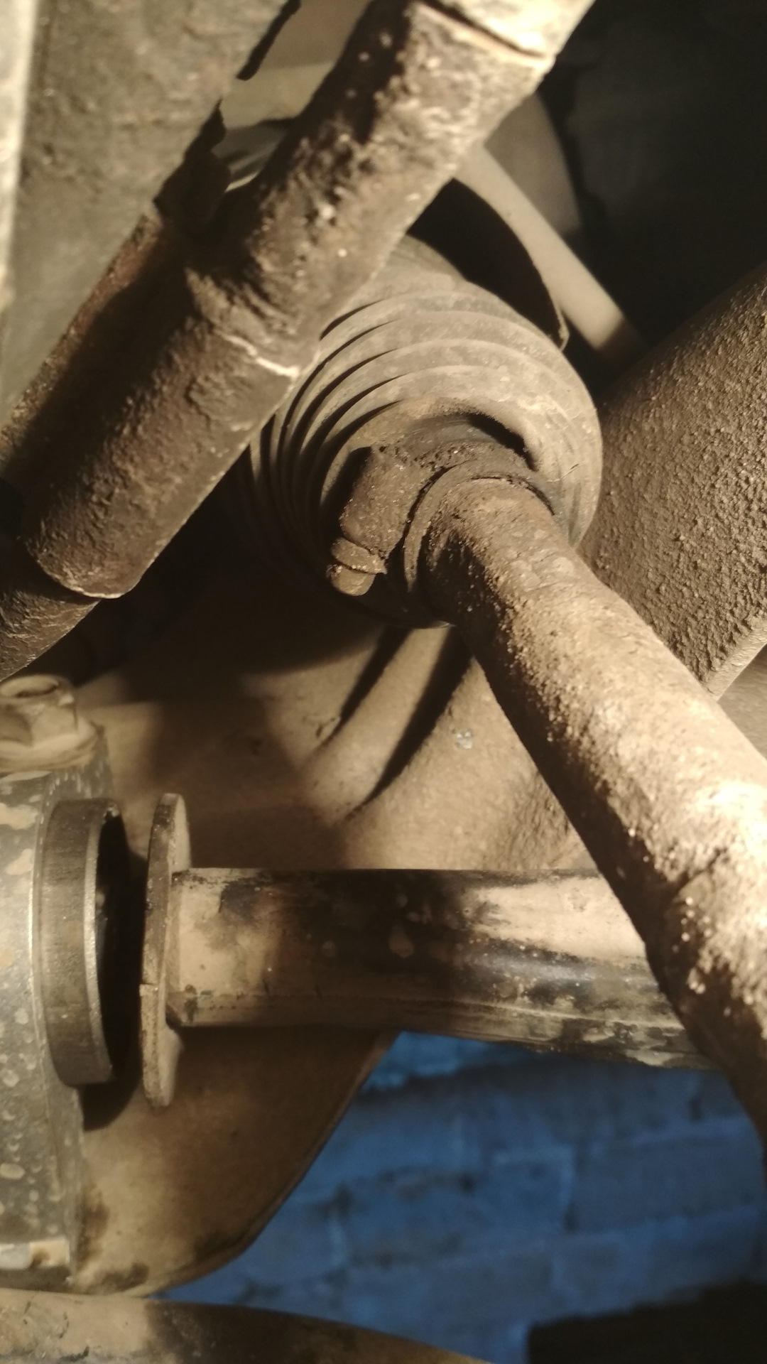

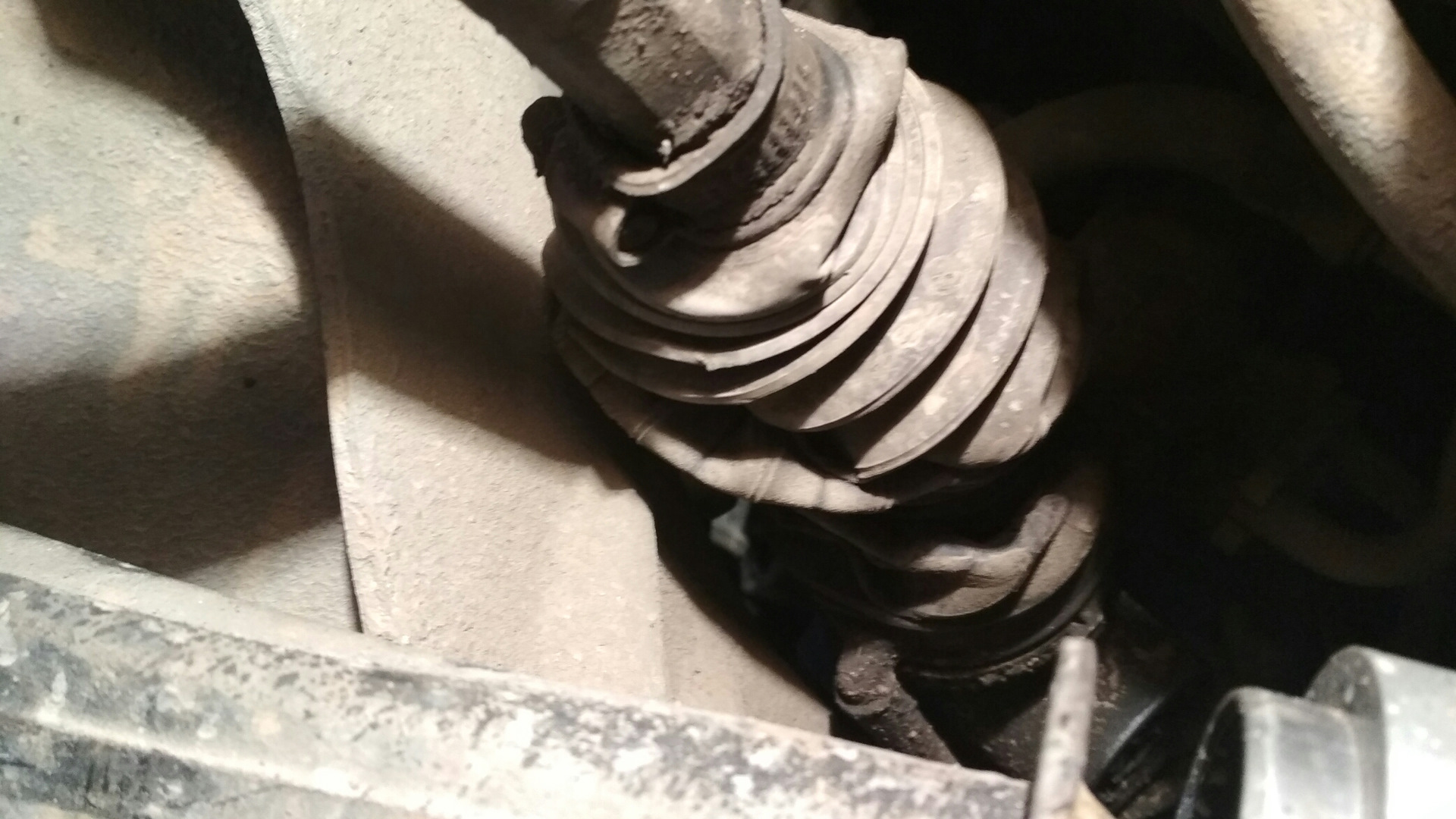

Епа мать… А пыльник перекручен на 180 градусов своей оси( б**! Это ещё только один бок снял… Боюсь подумать про другой(
Давай ровнять его, а он уже порван! Б**, что делать, ехать ругаться?
Скажут, что он так и стоял у вас! В общем не докажешь уже наверное(((
Суки одним словом…

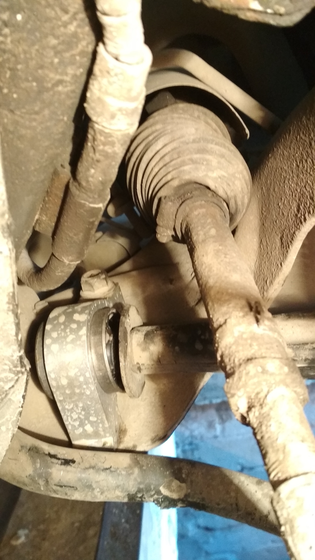

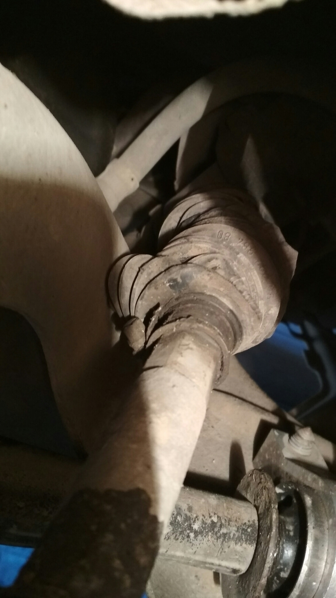

Снял второе колесо.
Так же такая картина. Но немного лучше)

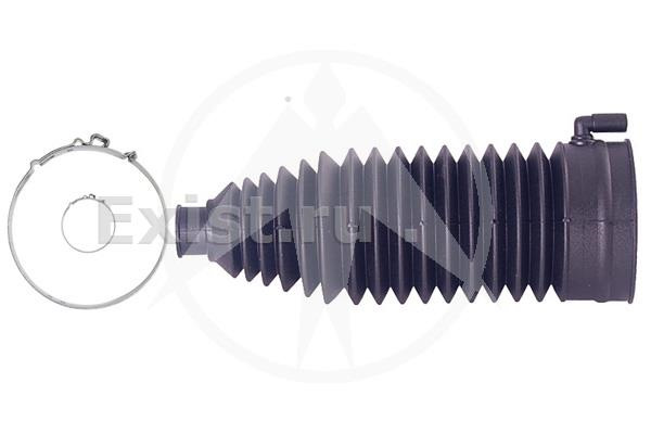

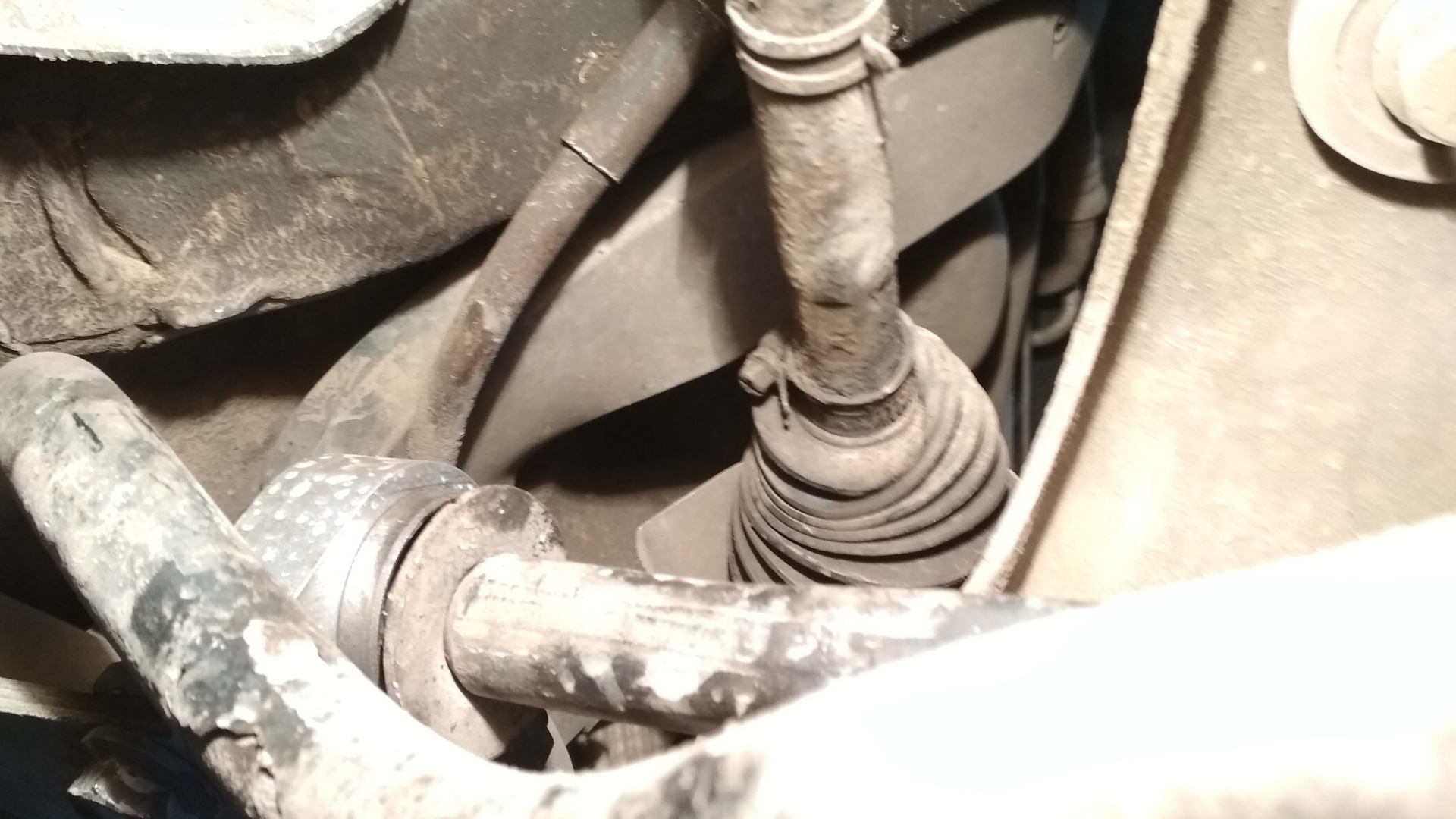

Я брал отдельно вот такой пыльник SIDEM 306.234. Он в комплекте с хомутами, ставили в сервисе. Такие хомуты норм? Или какие лучше поставить?
Будешь менять пыльники посмотри сколько грязи у тебя внутри и не пошла ли коррозия вала. Такие хомуты ставить низзя.

Коррозии нету… Нельзя ставить потому что так называемый "Домик" образуется? Или почему?
Да. Подсасывает воздух воду и грязь которая попадает на вал под сальники. а по итогу ремонт рейки и не факт что сам переберешь если вал песком поцарапает или коррозия пойдет. Чтоб сальники работали нормально вал должен быть как зеркало.

Повезло. Домик есть всегда. Грубо говоря иголочку можно всунуть. Но этого хватает. Наличие влаги в пыльниках уже говорит о том что не все нормально.

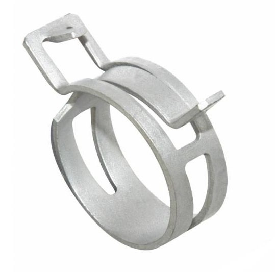

Хочешь я тебе скажу в чем косяк? Косяк в том, что на концах этих пыльников в оригинале стоят не червячные хомуты, а просто кольцевые и они не зажимают плотно этот пыльник. Так вот когда делается схождение, то оригинальные хомуты позволяют прокручиваться рулевой тяге относительно пыльника. А черячные зажали ее насмерть, вот пыльник и скрутило когда его вращали при регулировке длины тяги.
И ещё, когда мастер стоит снизу машины пыльников не особо видно. Их закрывает подрамник и рычаг. Так что он их и не видел и не думал что кто то может догодаться вкатать туда эти червячные хомуты. Так что как то так.

Все верно написано — мастер виноват частично, потому что в оригинале разжимные хомуты, которые позволяют прокручивать тягу. Сам так же попал, поставили с мастером винтовой хомут, чтобы получше прижимал — после регулировки схождения увидел такую же картину. На развал схождении в Virbac авто пыльник в итоге поменяли — пыльник был мой (был запасной у меня) — а работа их. Я претензий особых не предъявлял, потому что понял — мастер просто не сталкивался с таким случаем, когда зажали пыльник намертво.
Кстати тут на драйве реечник пишет, что винтовой хомут создает залом домик на пыльнике и все равно вода попадает и не выходит и это якобы гарантированный кирдык рулевой рейке. Но сам я пока не смотрел лично, есть ли там такая щель от винтового хомута.

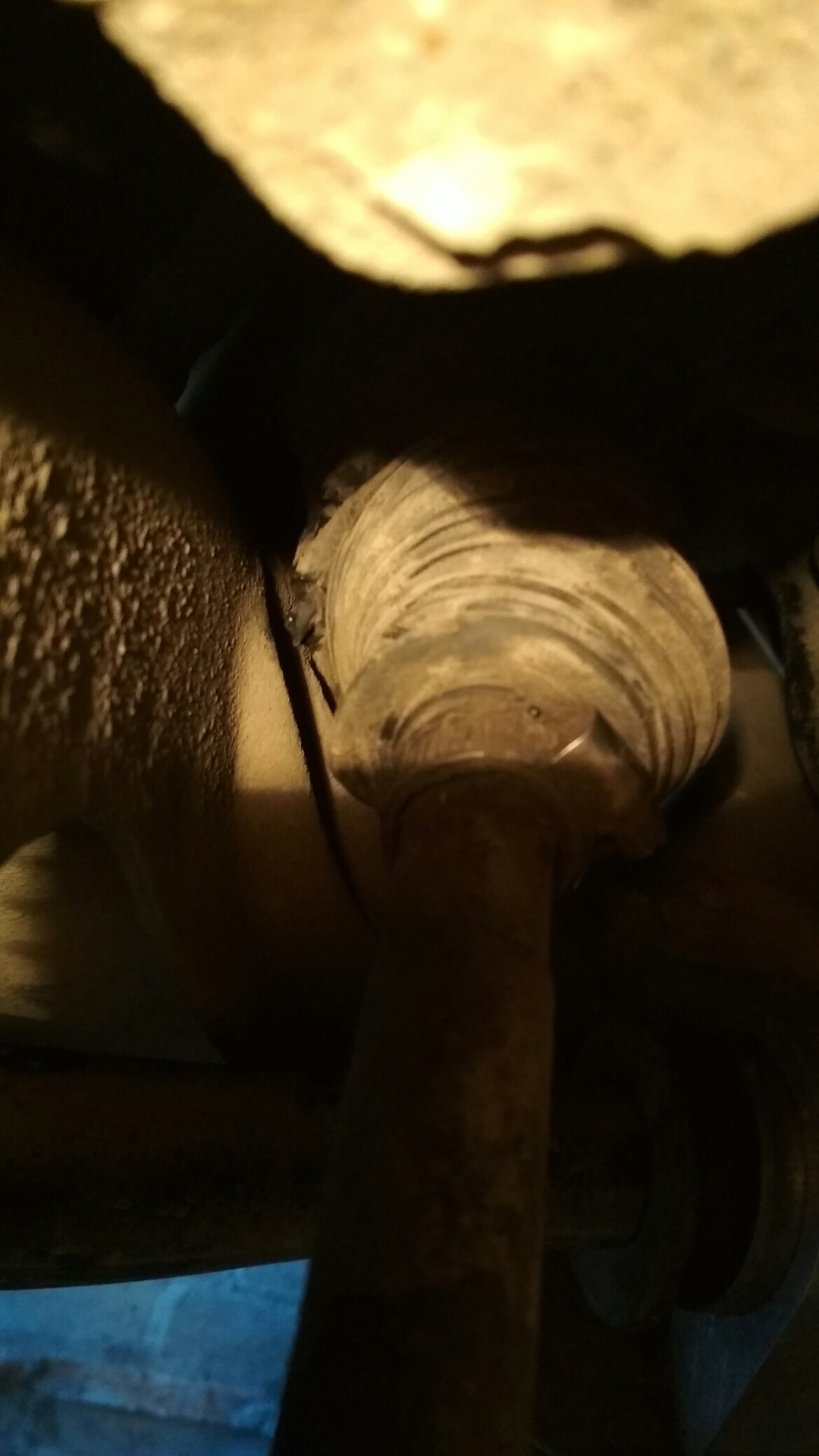

Все правильно) Но в пред последним развале, мне сервис мен отвинчивал хомуты, но не закрутил их до конца(…
Про "домик", нету там складок.
Вот как раз этот пыльник и виден нормально) А пыльник на правом колесе (по ходу движения) виден плохо( И почти на половину закрыт защитой из под рейки.
В этот раз сервисмен не подумал об этом((

Чушь какая. Видно там все прекрасно. И каждый нормальный мастер прекрасно знает что нужно за пыльниками смотреть. И не важно какие пыльники- при фиксации они должны намертво быть закреплены для герметичности. Это просто не мастер делал а ЧМО.

По поводу хомутов рейки заводом заложены хомуты не полной затяжки. Защита от дурака, слышал о таком? Вот пусть они там и стоят эти хомуты. А наши "кулибины" часто пытаются "улучшить" то, что и так работает хорошо. Показать тебе рейку с пробегом 400-450 тыс км. Там заркало на валу и ничего не попадает.
Я зато, что бы машина была максимально приближена к стоку во всех мелочах.
1.Я коробку отдал не нормальным мастерам а, как оказалось- рукожопам. Отсюда и результат.
2. Хомуты на наших рейках видно прекрасно и доступ к ним легок.
3. Хомутов "не полной затяжки" в жизни не встречал. На наших рейках стоят самозатягивающиеся хомуты. Эти же хомуты и на патрубках системы охлаждения. А про то, что на рейке хомуты не должны быть плотно затянуты- то же не слышал ибо это чушь…
я эти хомуты и имел ввиду. Они там с завода стоят.
Вот пускай и стоят. А червячный это уже колхоз
