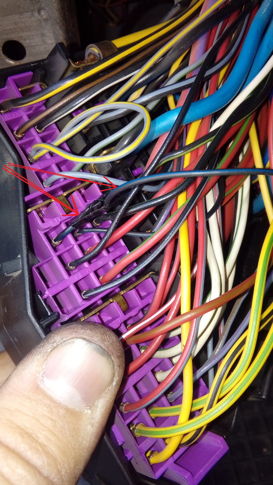

5 Далее вытягиваем фиксаторы на 81 пиновом разъеме ЭБУ и вытаскиваем разъем. Срезаем стрип и снимаем крышку. Далее видим один из двух вариантов!
№ 1. каждый провод в отдельном колодце с резиновым уплотнением или №2 как было у меня. 2 планки с общими резинками.
Я честно говоря рассчитывал на 1 вариант, т.к. мне он кажется более надежным, но когда увидел №2, впал в ступор. Спасибо Rusclubes подсказал как фиксировать провода.
Если у вас вариант №1 — просто вытаскиваем уплотнитель и вставляете провод с нужный слот.
Если вариант №2 — нужно отрезать пины и продеть через общую резинку, установить в нужный слот и продавить. Я продавливал маленькой плоской отверткой.
Для того чтобы вытащить 2 планки с пинами и получить разобранный вид, нужно вытянуть сиреневую(фиолетовую) скобу и аккуратно тянуть за провода.
Для лучшей ориентировки пометил слоты.
6 Далее обматываем провода лентой со старой косы и аккуратно все собираем.

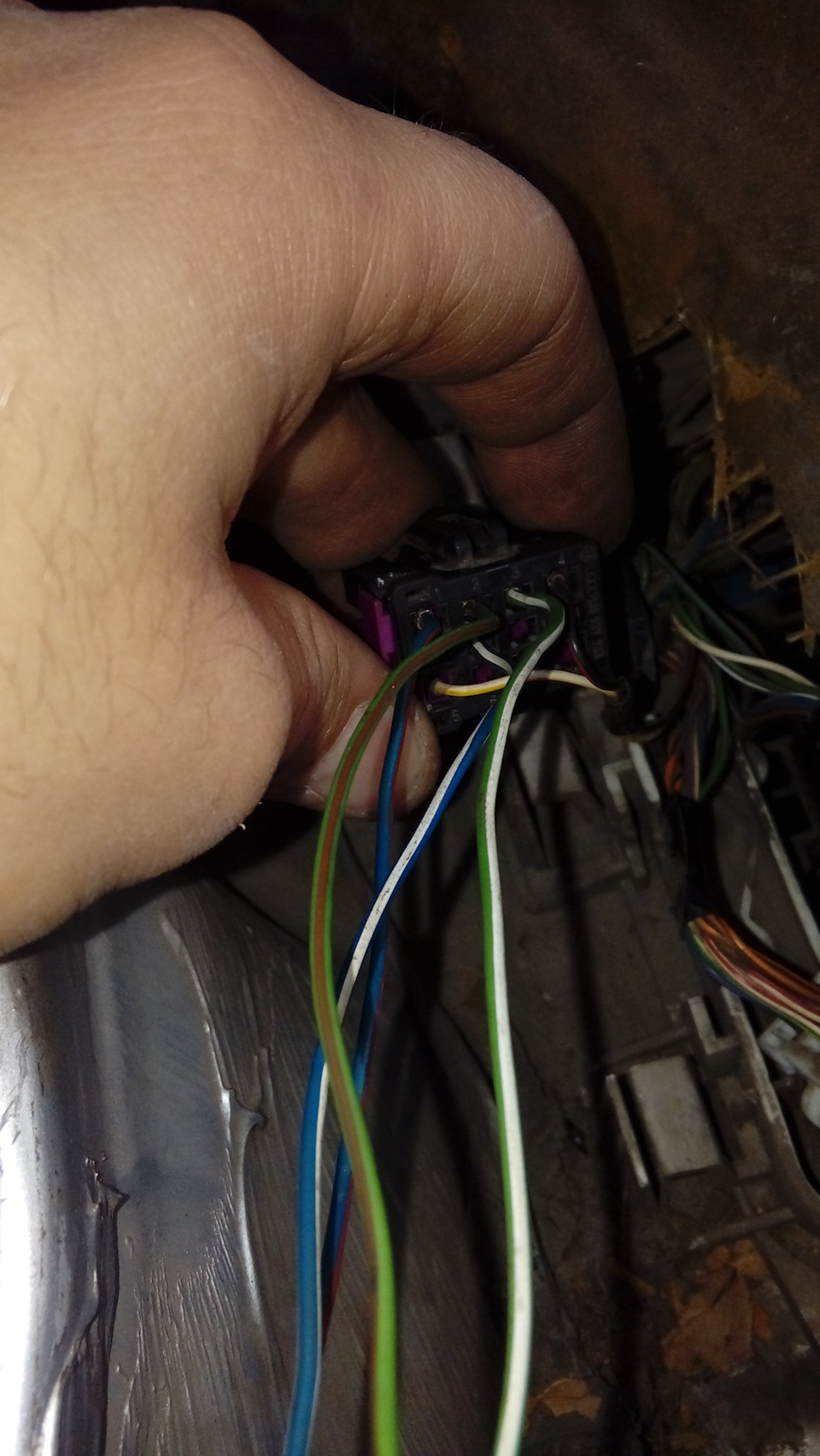

9 Подключаем провода от ручки в черную фишку.
№1 — голубой
№2 — красно-желтый
№3 — чёрно-желтый
№9 — белый
Далее нужно врезаться черно-синим проводом в блок предохранителей с обратной стороны
Ищем черно-синий провод от предохранителя №5
Чтобы поставить черную фишку на место в БПР, пришлось изловчиться и просунуть руку между проводкой!
В какой позе я находился, не буду говорить)))
