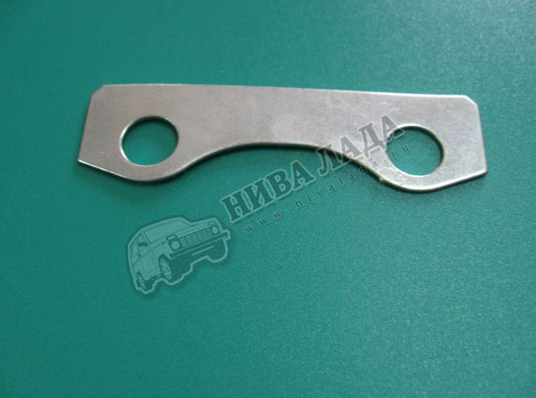

В процессе обкатки замучился с прокладкой штанов, ее постоянно выдувало, т.к. не были установлены стопорные пластины, а я что-то этот момент не приметил, по дороге на ПВД Южный Урал, у нас упали штаны и пришлось в темноте оперативно их ставить на место. Сейчас пробежал после замены гаек уже порядка 2000км, всё отлично.

По идее, под гайки штанов ставятся пластины стопорные.
Да это я потом уже нашел, в оконцовке недавно я их и поставил, правда как застопорить две гайки, которые ближе к блоку я так и не вкурил :) Странно, что до капиталки пластин не было и ничего не откручивалось :)
Из под машины, монтировка+молоток :))
Пытался :))) Может пластина конечно такая попалась, но жёсткая достаточно, нормально загнуть ее, что бы застопорить гайки у меня не получилось :)
