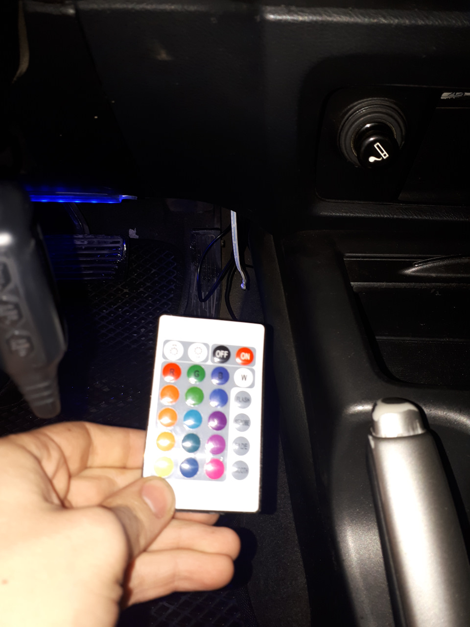

Всем привет. В прошлой машине у меня стояла подсветка, в эту тоже решил установить. Это не только красиво но и очень удобно. Еще летом приобрел комплект для подсветки ног.
3 раза хотел его поставить, но не решался ибо проводки там ну уж очень маленькие, да и расположены провода в очень не удобном месте. Цепляются они на питание "вежливой подсветки" Так вот вчера все таки собрался и поставил, времени ушло 40 минут.
Для установки снимаем кожух под рулём, в районе коробки предохранителей, находим синий штекер и припаиваем, синий это + красный это —
Горит только при открытых дверях.
А вот сзади мне не нравится как выглядит, со временем переделаю. Думаю прицепить на рельсы для кресла, ну или на самом кресле снизу сделать крепление, так колхозно выглядит
Так же в комплекте идет пульт, яркость и цвет можно регулировать, так же есть режим "дискотека" и режим при котором цвета плавно меняются, прикольно вобщем.
На этом все, всем спасибо!

Тоже такую хотел взять, только не пойму там же пульт, т.е. приблуду для прикуртвателя не срезать… А пульт ловит?
Я её оставил чтобы в любой момент можно было выключить, на штекер от прикуривателя припоял 2 провода. + красный на нипель который торчит, — синий, на один из боковых лепестков. На фото видно
