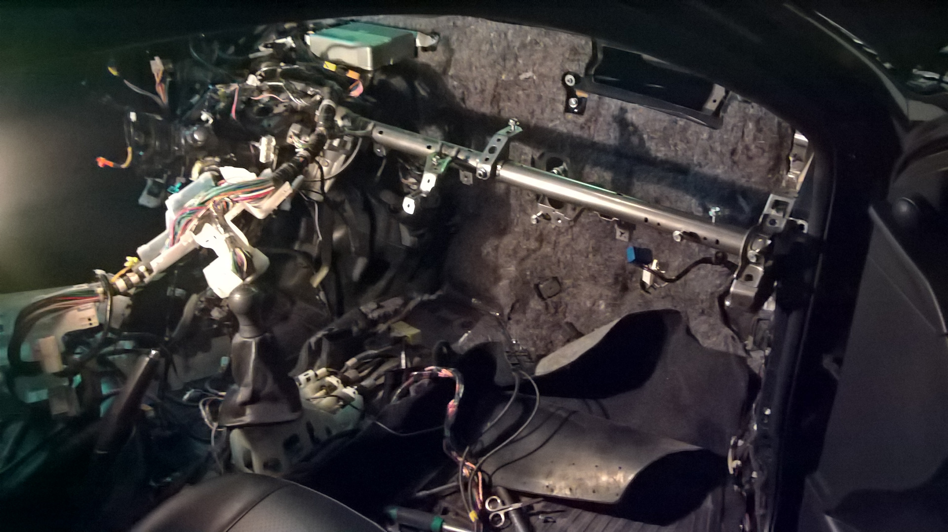

Сначала снимаем весь пластик с панели, это всё легко, выглядет так

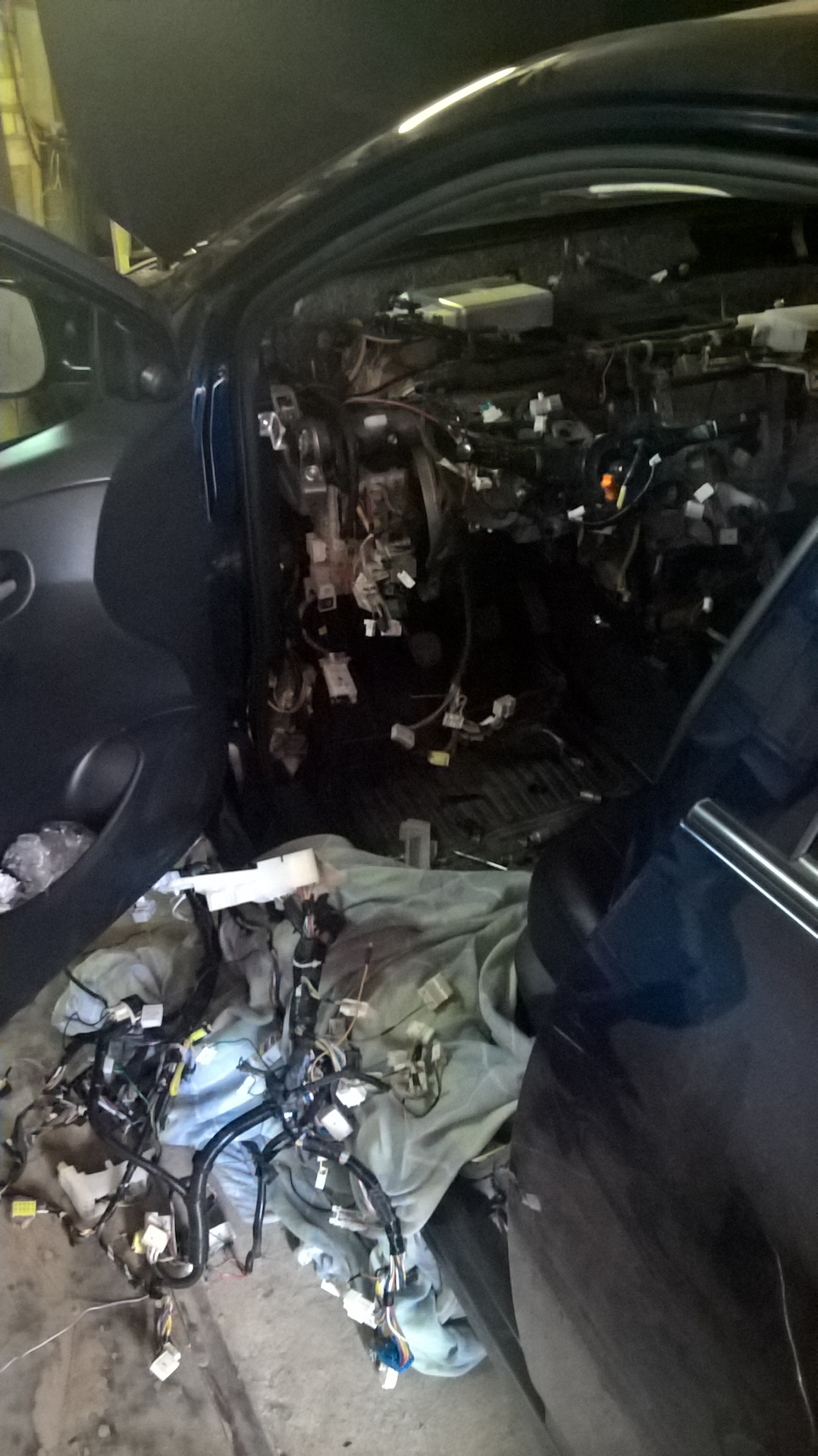

Далее все разбираем, и вынимаем печку в сборе, заранее сливаем тосол и антифриз, соответственно все трубки отворачиваем с моторного отсека
далее вставляем другую печку в сборе, и вот начинается гемор с проводкой, надо с одной проводки на другую перепаять сигнализацию, а это уже зависит как её до вас устанавливали

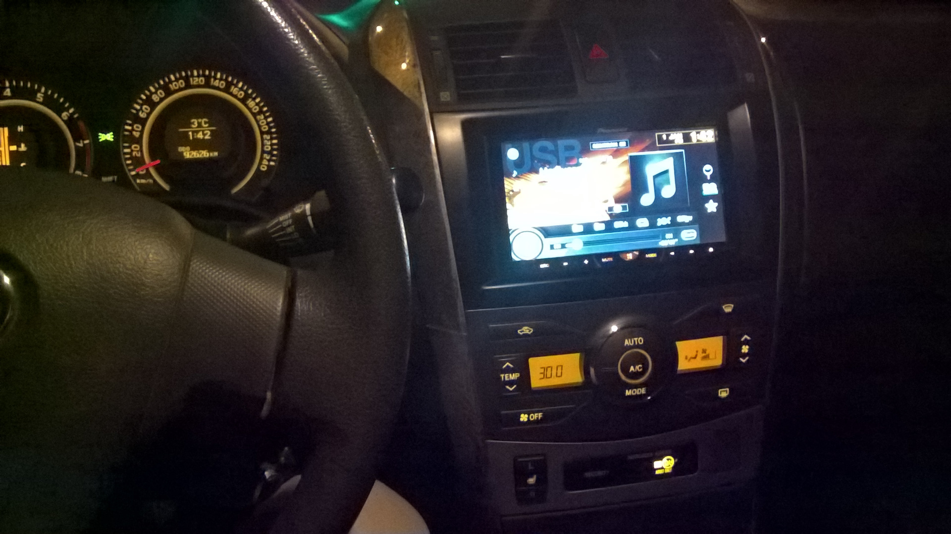

Ну и устанавливаем проводку другую назад, весь пластик, и вот он результат!

Так а теперь о проблеме, у меня когда я заводил машину на авто запуске с кондёром включалась первая скорость отопителя, было подключено реле от сигналки на крутилку скорости печки, теперь у меня там нет этой фишки, куда подключить реле чтобы климат работал на автозапуске?

Что б климат включался при автозапуске, нужно просто оставлять его включенным при выключении авто. На то он и климат контроль, что самостоятельно регулировать температуру. Вечером выставил температуру допустим на 23 градуса, нажал AUTO, можно выключить A/C и заглушил, утром при запуске авто климат включится и доведет температуру в салоне до заданной.
У меня по крайне мере так на комплектации Престиж
