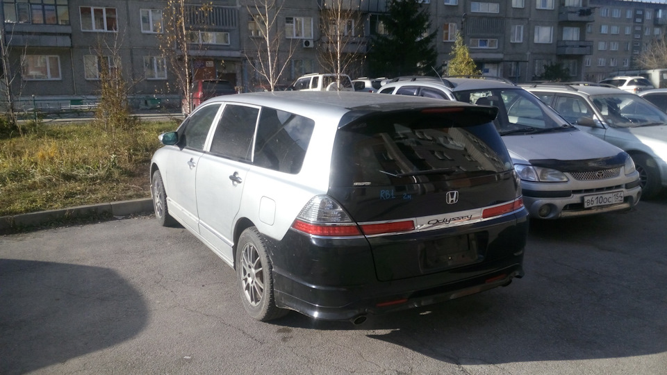

А теперь возвращаемся к нашему чуду. Запланировал замену на сегодня уже за ранее. Среди недели привез бампер и стопы, к товарищу где пикапа делаю. Вчера получал груз с крышкой багажника и разной мелочевкой по работе). Кстати очень не дорого обошлась доставка груза в обрешетке и 16 колес из Владика. Вез ТК Жэлдорэкспедиция, за все отдал 6300р.
Сегодня утром в воскресенье проснулся в 9 утра. Поехал вымыл машину Отца, отфотал ее и поехал на свап)))
Приехал в академ и оказалось утром помыть машину это прям реальная проблема. Кое как нашел место в сервисе "Резиновая подкова" все блин официально. Чтобы помыть машину выписали счет фактуру, на 120р) пригласили, завез машину, потом оплатил))) Сервис короче). Помыли машинку и поехал.

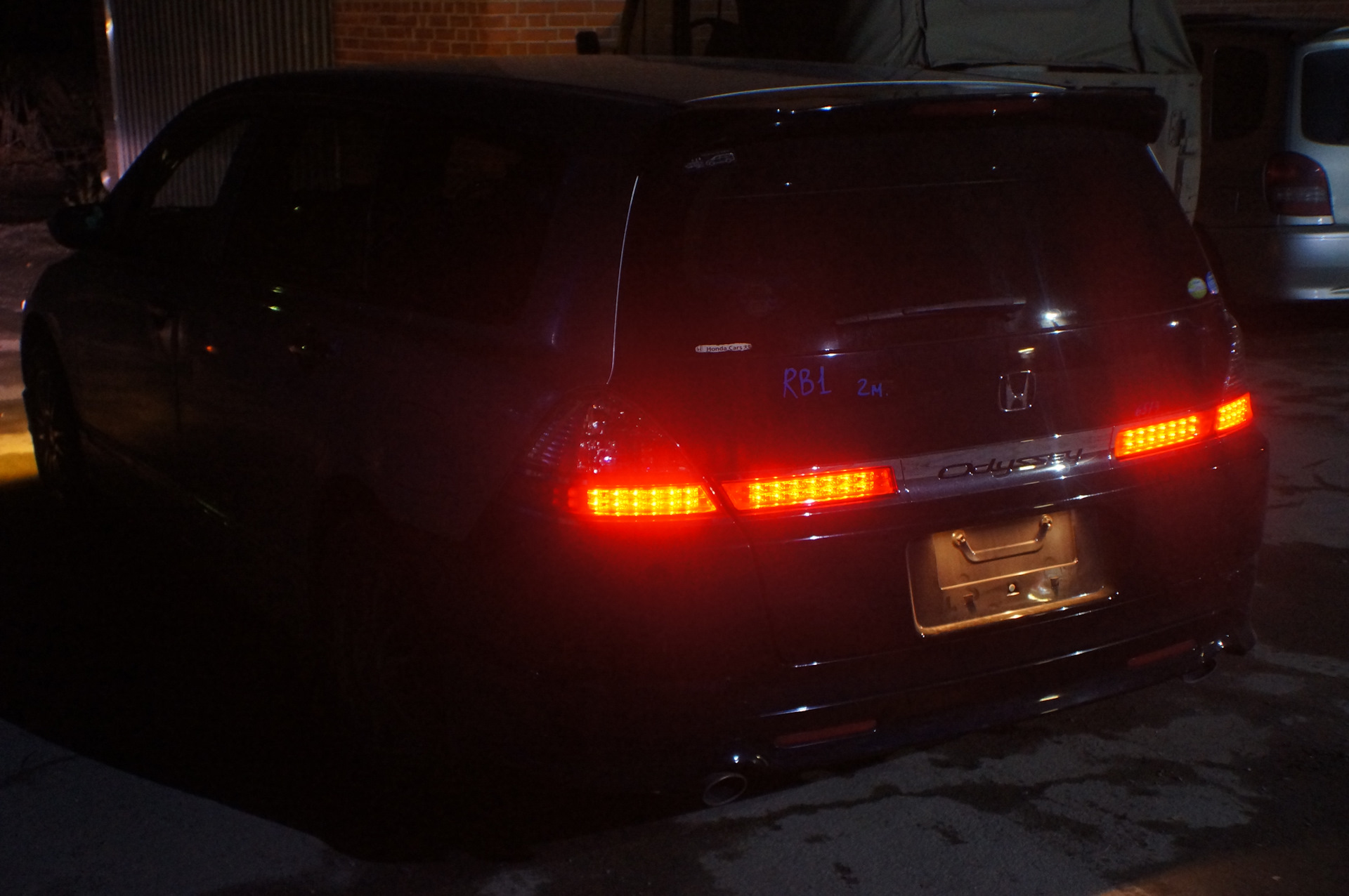

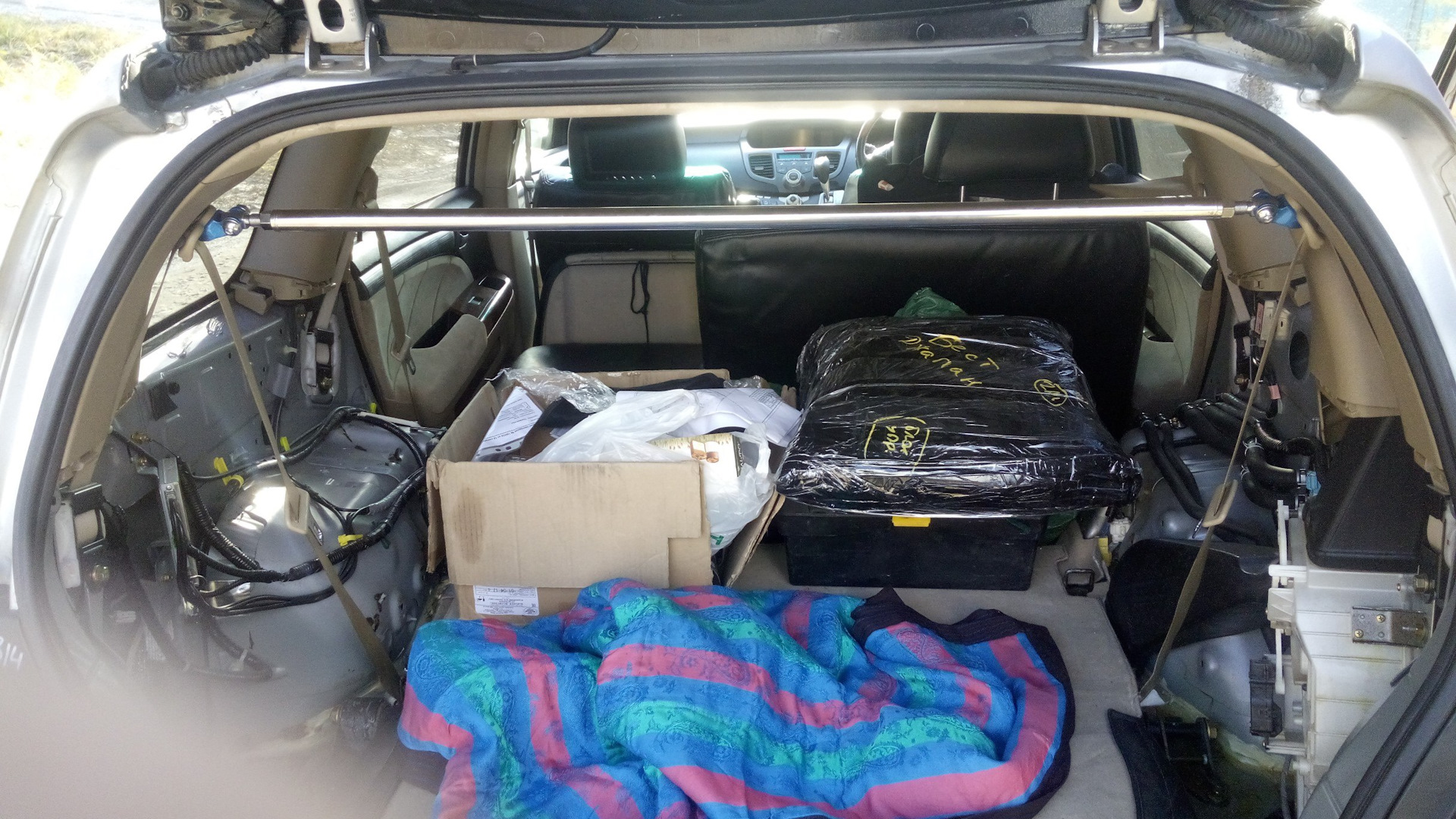

Закатил машину. Все как обычно начали разбор!
Сняли резинку багажника — она оказалась не очень живой, в одном месте порвана немного — но мне резинки парни из Владика обещали прислать, у тех у кого брал салон! Так что не зря), конечно поломали голову как снять боковины обшивки багажника) ни как не хотели сниматься. Но потом уже ближе к тому как снимали 2ю. все оказалось просто))) не надо было дергать 3-ий ряд) просто снимаешь вверх потом наклоняешь верхнюю часть как бы внутрь салона и оно все очень даже быстро выходит.

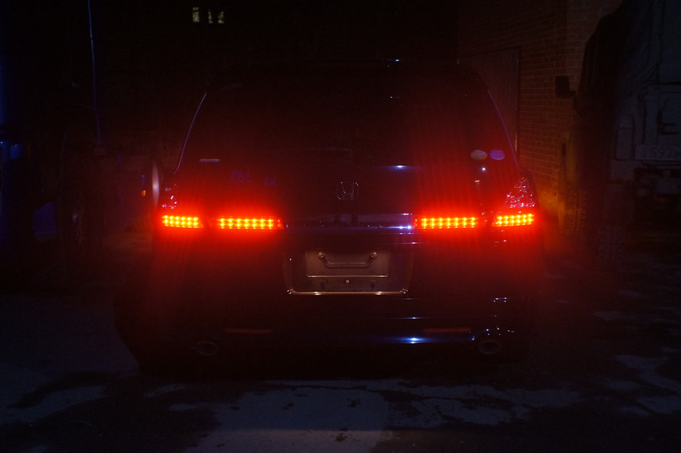

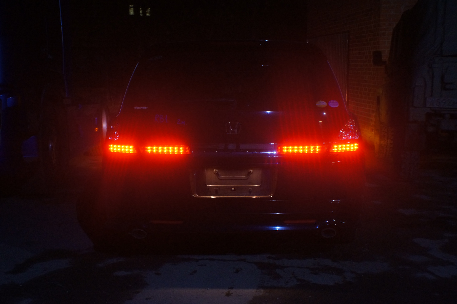

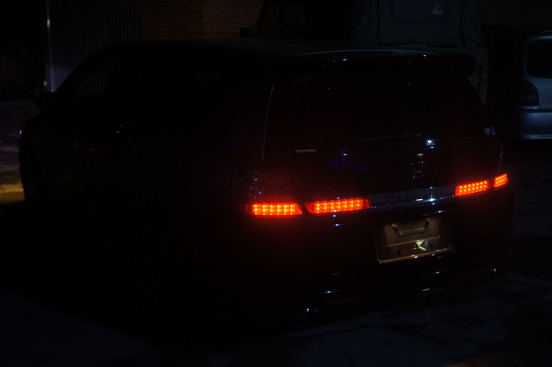

Далее шла очередь стопов. — теперь понятно почему стоп был запотевший)) а точнее не понятно как там еще лампочки не перегорели) потому что фара был — НЕ СЪЕМНАЯ))) все кто хоть раз снимал стопы, знает что надо открутить 2 болтика под головку "8" или же крестовую отвертку, но с правой стороны все вышло на раз-два. а вот с левой стороны, хрен та там(((( они просто крутились и все((( кто то до этого их ставил и закрутил не по резьбе и они просто прокручивались. Ну что же нам не привыкать, в руки гаечный ключ и дрель, высверлили головку и сняли фару), после мы вернемся к тому как и что.
Теперь снимаем бампер — тут все просто 2 самореза в углах бампера, так же 2 самореза в торце и 3 самореза держат брызговик. По ходу выяснилось что один задний подкрылок под замену, видимо после дтп которое было до меня, подкрылок порвали и даже не заменили — Г******! Далее 4 болта на 10 и бампер снят, сколько же ГОВНА под ним((( но по итогу так и не помыли( не было напора в Керхере( жаль конечно.
Дальше я провел ревизию ржавчины и выяснилось что левое крыло где производили ремонт, опять Г****** — чтобы руки у них отвалились. или "Х****Й" отсох. Короче просто там была ржавчина, когда выпрямляли даже не заделали краской! б**, ну ты красишь машину ну ты хотя бы покрой краской чтобы не ржавело — все равно красишь крыло. ГАНДОНННЫЫЫЫ((((. Взяли преобразователь ржавчины ABRO нанесли на ржавчину и пошли ставить крышку багажника. Но тут нас тоже ждал сюрприз, те кто продал крышку, зачем то срезали фишку "Камеры заднего хода" блин там самое свободное место! вообще нет ничего ни печки ничего! блин там снять ее 5 сек. Но блин нет же, срезали!
По итогу пришлось снять обшивку, сломать 2 крепления клипс((( вытащить провод с камеры, разобрать 2-ю обшивку и туда все поставить. Но все это мы сделали! а так бы даже и не лазили под обшивку двери.
Меняем дверь — решили не снимать родные петли и не вскрывать потолок, просто скрутили с петель дверь и поставили черную дверь на петли закрутили, все и амортики прикрутили все! дверь на месте! Так же товарищ Дмитрий, подсказал чтобы минусовой провод достали из Разъема и вывели отдельно! сделали все по уму! разодрали фишку, достали! потом нашли обратную часть ПИНА и пояльничком сплавили и сверху еще термоусадкой одели) — короче все по ФЕНШУЮ) потом прикрутили на кузов и все.

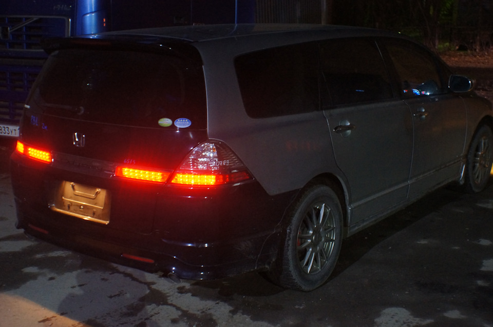

Далее сняли крепления бампер — тоже все не так просто но все получилось, поставили на место, рестайлинговые! с левой части там где покрыли ABRO ранее, покрасили краской защитив от дальнейшего разрастания ржавчины, главное продержаться до весны! там будет покраска глобальная.
Все таки придется покупать еще новое левое крепление бампера! то что у меня есть не пойдет((( оно сломано как раз в очень важном месте, где бампер прижимается к костям кузова. А сейчас получается этот кусочек выпирает за плоскость((( не красиво. Буду покупать! Начали ставить бампер, что то не лезло, не знаю что) потом еще раз примерили все встало, на свои места! закрепили бампер, саморезами все как было до этого.
Так же не подошли штатные брызговики((( надо теперь покупать брызговики с рестайла и асболюта или просто с абсолюта. Там губа идет, и брызговик просто другой формы( пока их снял.
С фарами решили все просто, высверлили те болты что остались и были коряво закручены. Нашли саморезы по крупнее и нарезали ими новые резьбы! конечно не совсем Феншуй! но тоже все красиво!
Все на своем месте! все работает! Собираем все обратно! все как и разбирали! но пока я решил не ставить обшивки багажника не место, так как мне их снимать через 1-1.5 месяца и ставить темные. пока покатаюсь голым кузовом) Ну и даже лучше железо подышит немного. Да еще нюанс, левую часть делали и зачем то напихали много шумки — причем коряво так, и самое главное непонятно зачем! то ли боялись что где то будет протекать или чего я хз!((( короче хрень какая то(.

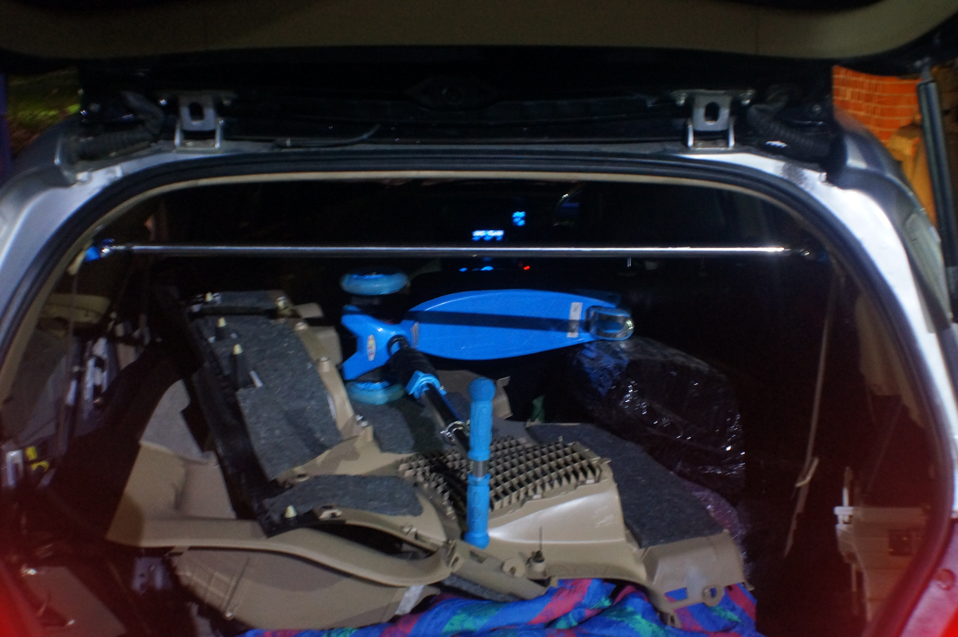

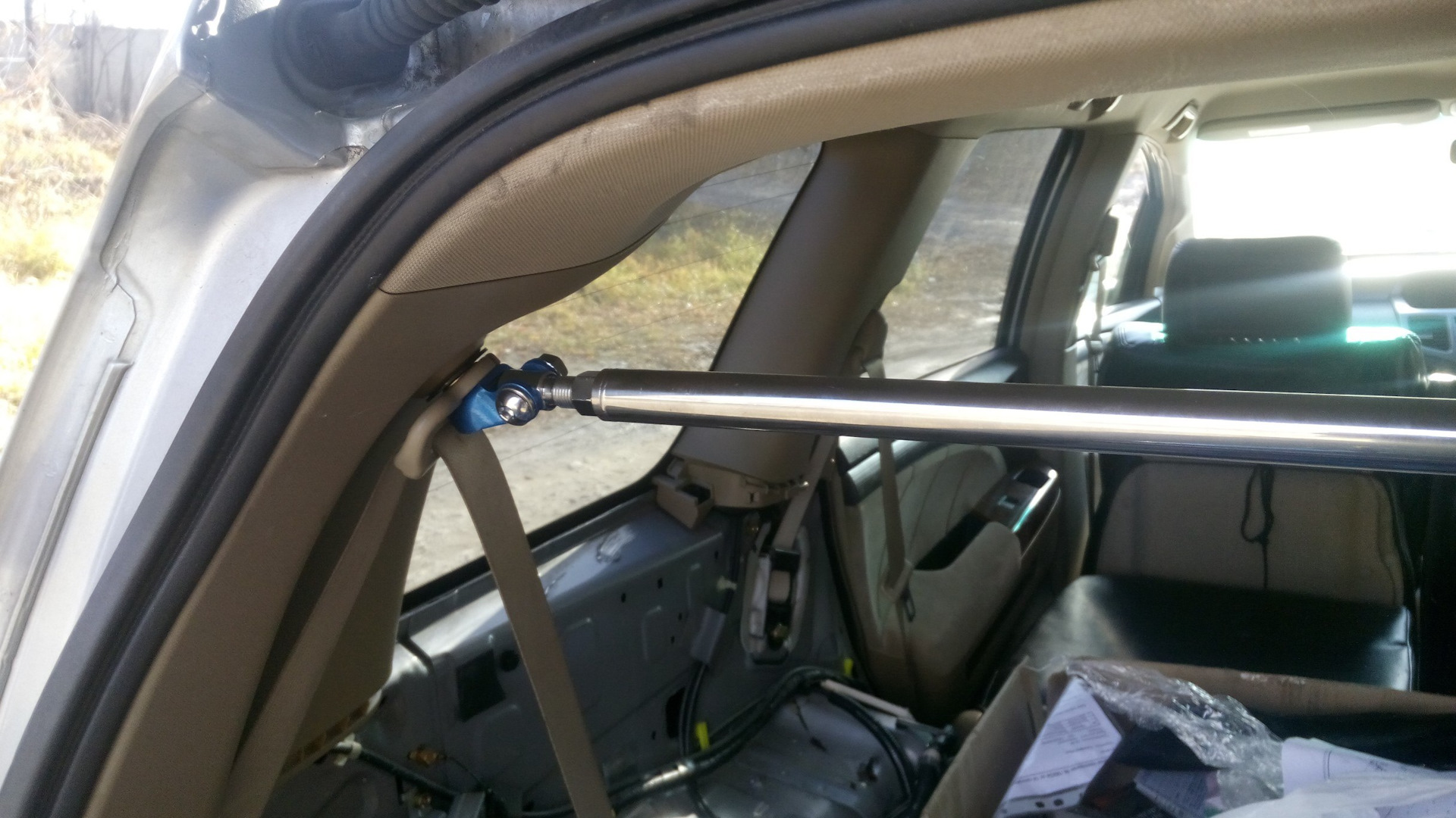

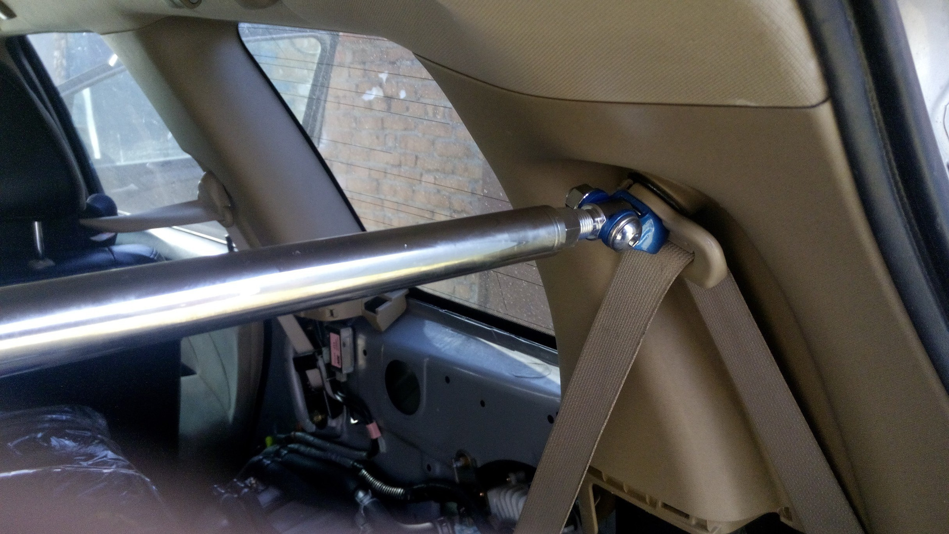

Сегодня же еще решили поставить заднюю распорку, Берем большую трещетку и головку на 14 и скручиваем ремни безопасности! разбираем ставим распорку и закручиваем! потом все выставляем с другой стороны и так как распорка регулируемая, берем и доводим ее до нужного состояния в распор! и затягиваем все болты!
Переднюю распорку будем ставить в другой день) наверное в СРЕДУ.
Так же через 1.5 месяца заменю — корявые фары на стоковые нормальные! все уже куплено.

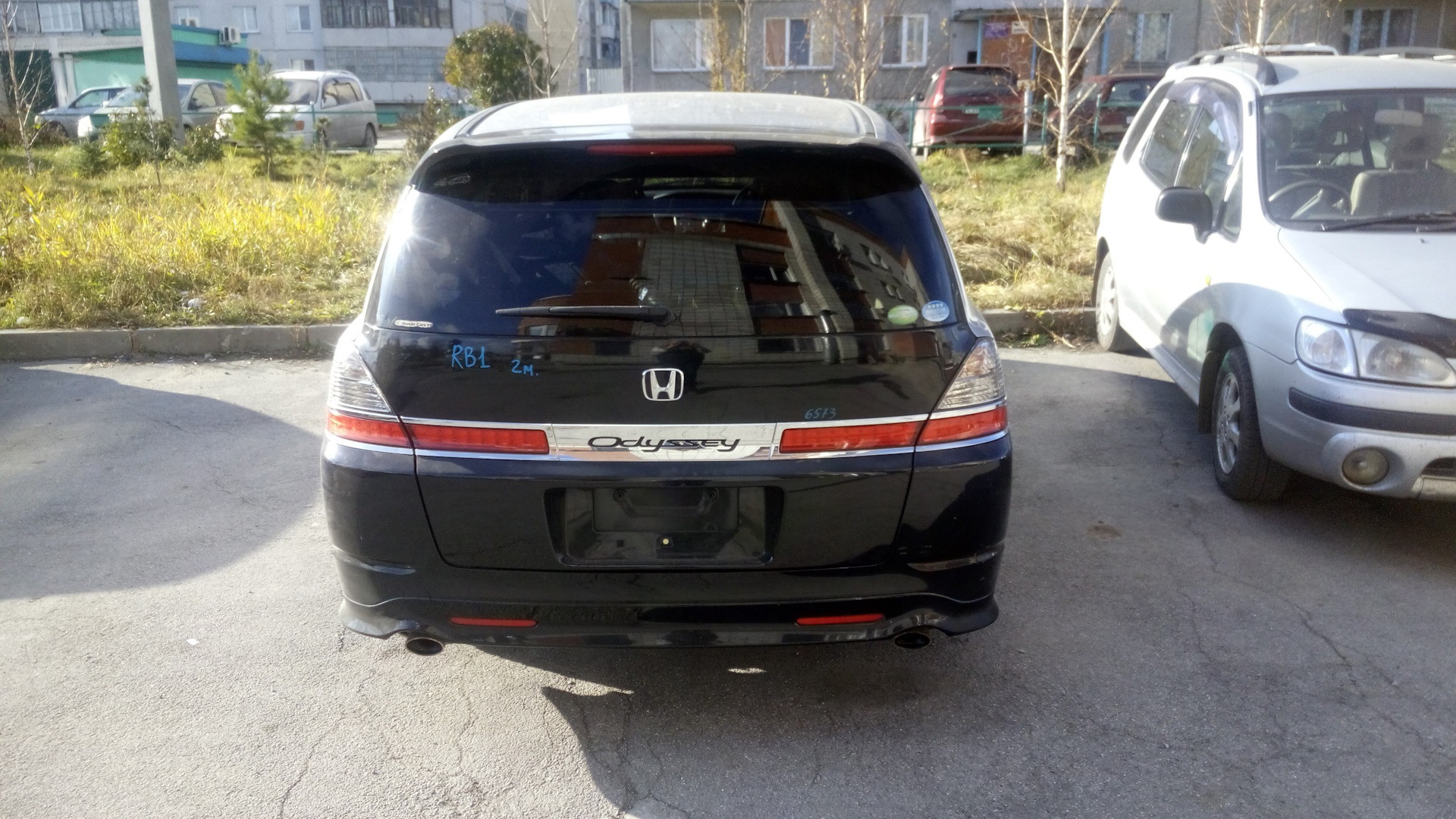

А на дорестайл большой спойлер Поставить можно? Или тоже крышку менять?
можно и на дорестайл. только надо с дорестайла искать)
Если не трудно, попрошу помощи в поиске спойлера. Буду признателен

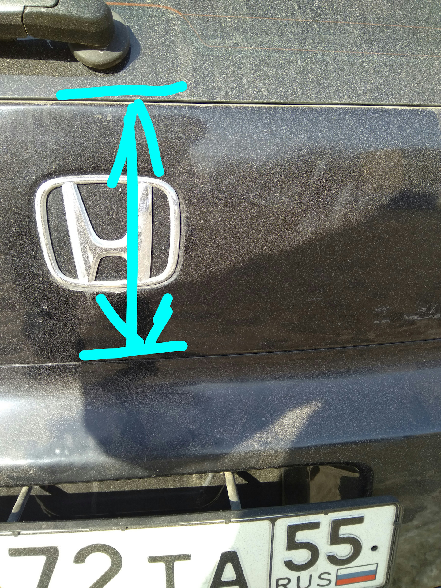

Привет! Подскажи-, если в курсе- можно поменять только фонари и вставки плюс бампер задний? Т.е само железо задней двери такое же? Если точно не в курсе- можешь при случае замерить расстояние от нижней кромки заднего стекла до конца железа двери
разное все. заднюю дверь придется менять в любом случае.
Спасибо, но, все-таки можешь замерить расстояние?

Хорошо пошло. Самокат тоже в тему.
это просто багажник))) надо было же где то его положить)))
