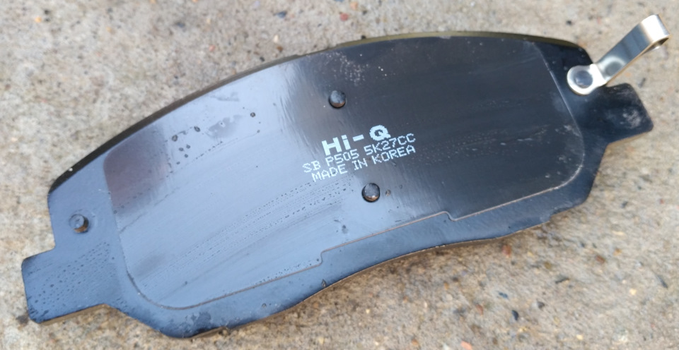

Настал тот момент когда пошли в работу передние колодки.
К пробегу 52288км уже маловато осталось. Хотя можно было и потерпеть до лета 2018г.
Не стал экпериментировать и решил поменять колодки передней оси.
Покупал давно, аж в 2015 году. Выбор пал как всегда на HI-Q SP 1194.
Оригинальные с завода стояли Mando.

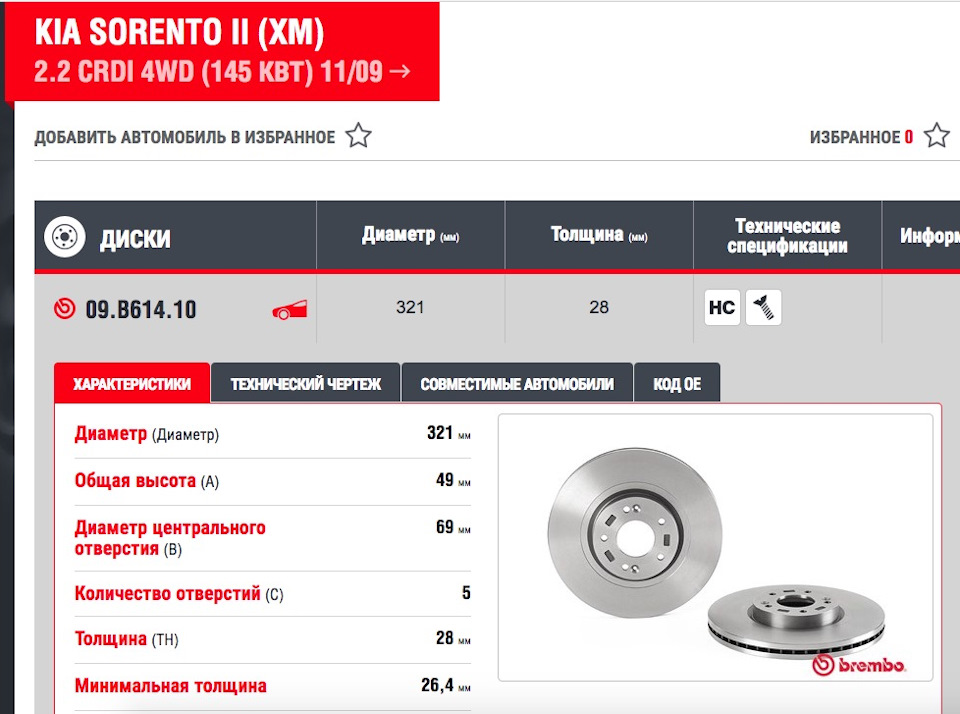

И провел замер толщины тормозного диска.
Поправьте меня, если я не прав по толщинам на новых дисках и предельно допустимые.
Всем спасибо, всем до связи.

цитата:
"Поправьте меня, если я не прав по толщинам на новых дисках и предельно допустимые."
поправляю!
предельный 26,4мм!
Спасибо, подправил.
