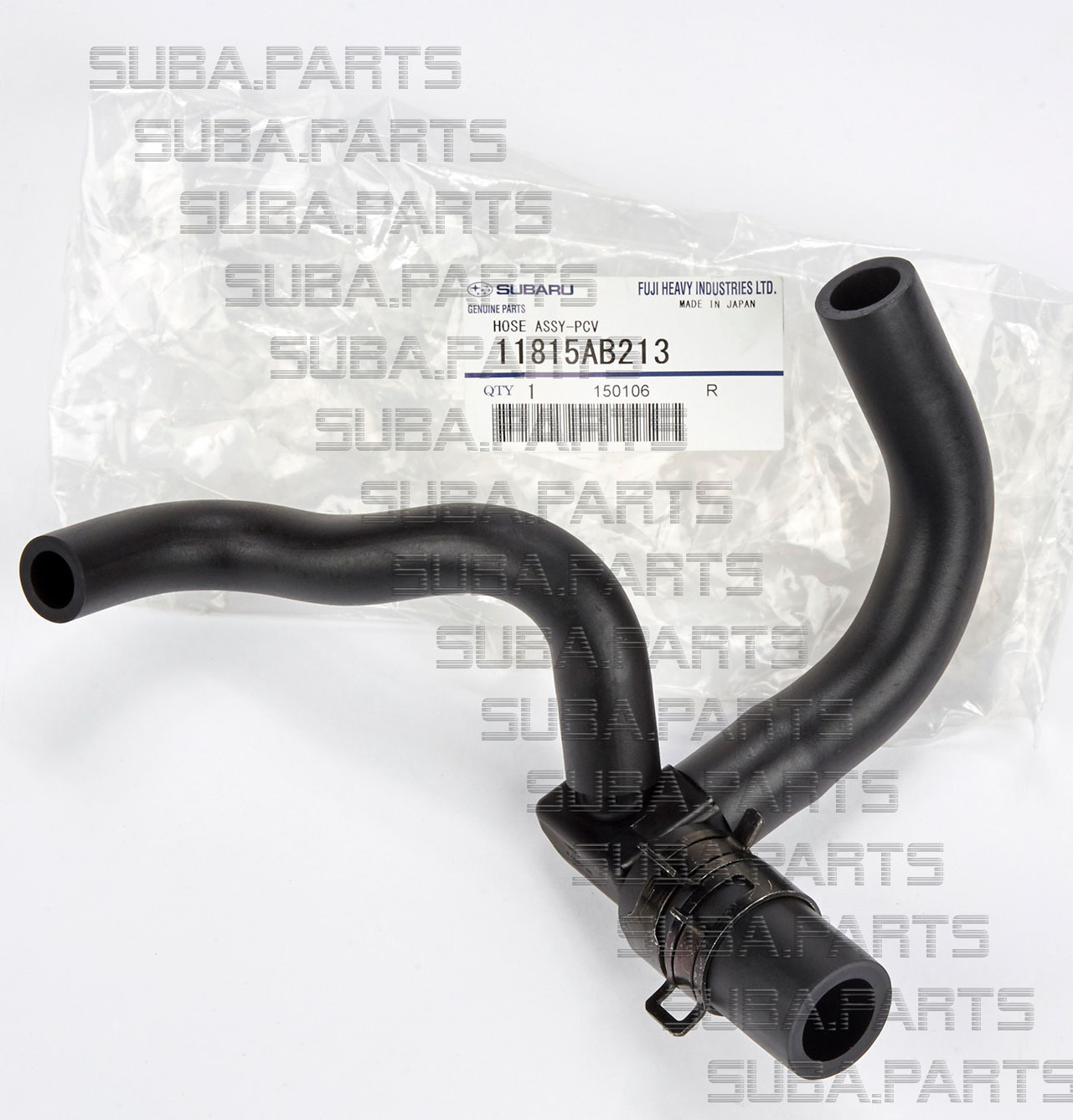

— Пункт шестой. И выше я выложил фото связанное с этим самым важным и самым бюджетным, и простым пунктом, с которого было бы разумнее начать всю эту эпопею … Это конечно же шланги ваккумной системы, и системы вентиляции и клапанов картерных газов. Конечно состояние этих шлангов, очень важный аспект. Они ни в коем случае, не должны быть задубевшими или более того потрескавшимися. Стоимость оригинальных шлангов порой доходит до 1000р за 1 шт. Мной было принято решение временно, ради эксперимента поставить бензо\масло-стойкие шланги с толстой стенкой, дабы исключить заламывание.
На фото указан только тройник центральный, так же нас интересуют те шланги, которые разводятся к ГБЦ от металлической трубки закрепленной к интеркуллеру. Доступ к ним затруднен, но не критично. 20 минут работы и все готово. Так же рекомендую по завершению всех работ, сделать опресовку с дымо-генератором на хорошей СТО. По завершению всех работ я пришел к отличному результату (Фотографий у меня к сожалению нету), так как делался каждый пункт с огромными перерывами, и по мере поступления информации от знакомых Механиков, так или иначе связанным с ремонтом авто.

с 4 пункта надо было начинать изначально, так как он самый малозатратный и при этом очень эффективный.
Я кстати ездил с конячим расходом бензина и масла где-то год, пока не полез к этим шланчикам. Как оказалось этот тройничок — только половина. Нужен еще один Г-образный который прямо под дросселем (его не видно в обычных условиях, а с него то масло и "лилось рекой" на двигатель + нехилый подсос). Когда начал снимать — оказалось что вместо резины там уже пластмасса. Поменял тройник на новый оригинал, а Г-образный подобрал от копейки тоже с вентиляции, т.к в городе в наличии оригинала не было, а заказывать и ждать неопределенное время с разобранным двигателем сам понимаешь :). С оригинальными шлангами сравнивал по мягкости — почти 1в1.
Потом решил "охомутить" нормальными хомутами все что видно под капотом на тему впуска и вакуума. На некоторые трубки натянул пружинные хомуты, а на те что над интеркулером идут — сначала червячные, а потом силовые. Поразительный эффект :)
Машина реально поехала, перестала троить и плавать оборотами под сброс газа (грешил на свечи) и стала жрать значительно меньше. Расход именно не замерял, но стрелка уже не так стремительно падает при том же режиме езды :) Думаю снизил расход примерно в два раза.
