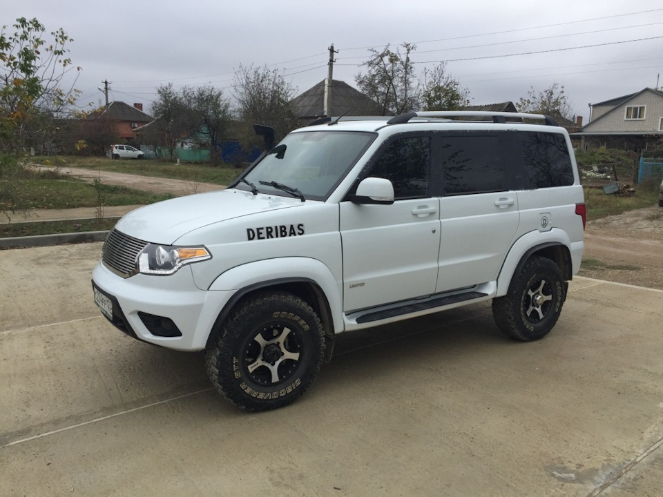

Всем привет!
Появился небольшой люфт на левом заднем колесе. Но, так как УАЗ идеальный Автомобиль и в нем не должно быть недостатков сразу устраняем!:-)
