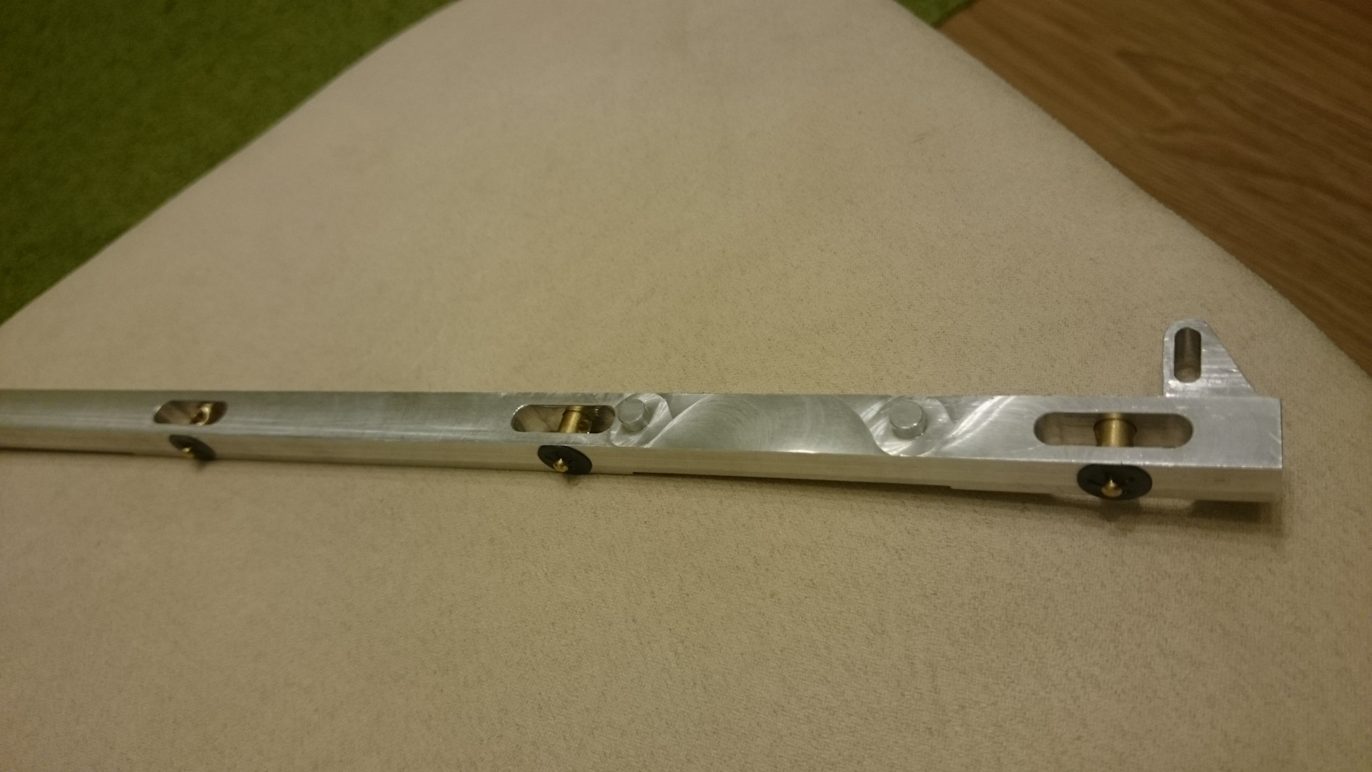

Дождался более-менее вменяемой погоды и начал снимать впускной коллектор.
Процедура не сложная и быстрая, если конечно знать что снимать))) В первый раз у меня на съем ушло примерно часа 3. Были сняты: Патрубок воздуховода, дроссельная заслонка, мозги, грибок, скинут приводной ремень, генератор, регулятор давления впрыска топлива. Откручиваем болты и гайки и коллектор в руках.
Наблюдаем, что шарниры не сидят в плаке, а просто болтаются, посадочные места сильно выработаны
Однозначно менять планку, так как колхозить с креплениями в видел болтов, саморезов и т.п. я не хотел.
Далее сделал небольшую ревизию приводу планки. Разобрал, почистил, пропаял контакты (так как контакт звонился раз через раз)
Собрал тачку, заслонки оставил открытыми, а привод вытащил наверх, чтобы удостовериться что он живой, так и оказалось, работает отлично.
Тем же вечером связался с st-zh, заказал у него планку из алюминия. Выслал мне в понедельник из Минска, а во вторник вечером была уже у меня дома. Удивила быстрота и качество работы ТК CDEK, ребята очень хорошо делают свое дело.
В ближайшие выходные снова снял коллектор уже за час с небольшим, установил планку, все подошло отлично!
Собираем и проверяем на работоспособность.
Итог: Динамика на низах существенно увеличилась, уменьшился расход.
Хочу выразить слова благодарности Solovei4ik за неоценимую помощь дельными советами!
Но не обошлось и без косяков из-за моей криворукости, через день после установки ощущался запах бензина в салоне. Сразу же полез смотреть регулятор давления впрыска топлива и был прав, из под него слегка давил бензин. Доехал до магазина запчастей, скинул давление в рампе, открутил регулятор
Были повреждены уплотнительные кольца. Пошел с регулятором в магазин, с продавцом подобрали масло-бензостойкие кольца на 7 и 12 мм в диаметре, там же надели, проверили что плотно сидят. Взял в добавок еще 2 запасных. Все кольца обошлись в 19 рублей. Аккуратно установил все на место. Течи нет, проблема решена.
Ну и напоследок, переобулся в зимние лапти!
Всем удачи и ровных дорог!

перед ревизией была ошибка по вихр заслонками ?
Нет, ошибки небыло. Но пропала тяга на низах и расход увеличился
и звон появился ?
Звона не было. Сама планка не двигалась, если газу дать.
станно почему ошибку не выдала
Да, мне тоже интересно.
