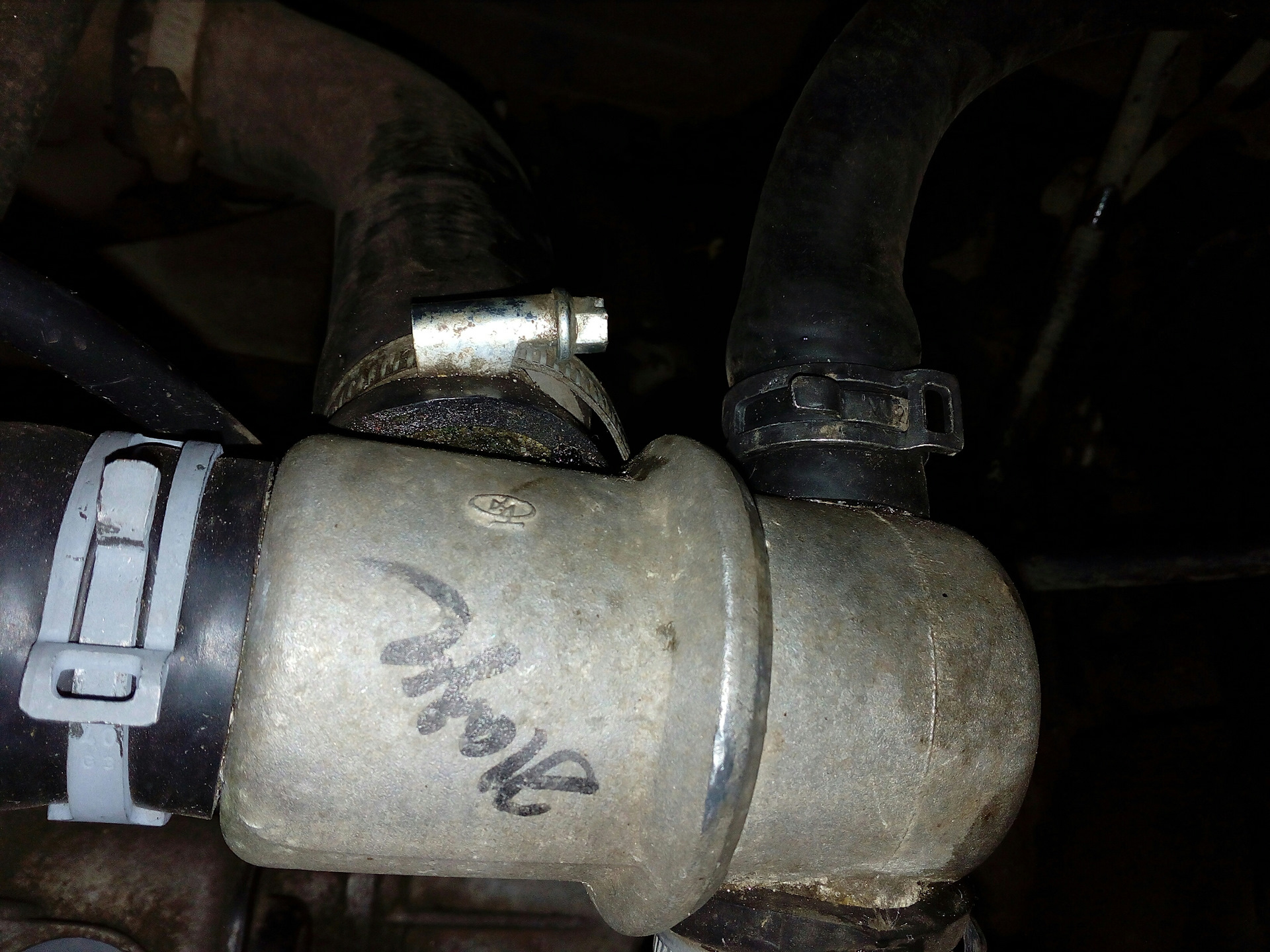

В предыдущем БЖ я писал, что появились проблемы с течью антифриза из-под патрубков и протяжкой хомутов проблему устранить полностью не получилось. Вот и сейчас с наступлением холодов проблема стала еще острее. Литр антифриза который брал на долив весь понемногу ушел, пришлось брать еще.
Устранил в первую очередь течь самых проблемных мест с заменой новых патрубков и установкой пружинных хомутов. На КПП постоянно образовывалась лужа антифриза, поэтому патрубок термостата под замену:
Другим проблемным местом стал патрубок от термостата до расширительного бачка. Заменил его подводящим патрубком отопителя (он армированный и более мягкий). Заодно заменил расширительный бачок, так как старый весь покрылся белыми пятнами, такое ощущение как будто образовываются трещины. Пластик нового бачка почти в два раза толще, по сравнению со старым:
На новый наклеил уплотнитель в местах соприкосновения, чтобы не гулял и не бился:
Ну и установка самого патрубка с пружинными хомутами:
Пару дней следил за подтеками — все хорошо. Если пружинные хомуты покажут себя зимой с лучшей стороны, то со временем переведу все патрубки на них. Тем более они не раздавливают патрубки, а после червячных хомутов патрубки только выкидывать или подрезать продавленную часть, если есть возможность.

Хомут GM 27 мм на патрубок расширительного бачка нормально сел?
Да, плотно сидят. Натягивал раздвижными плоскогубцами.
