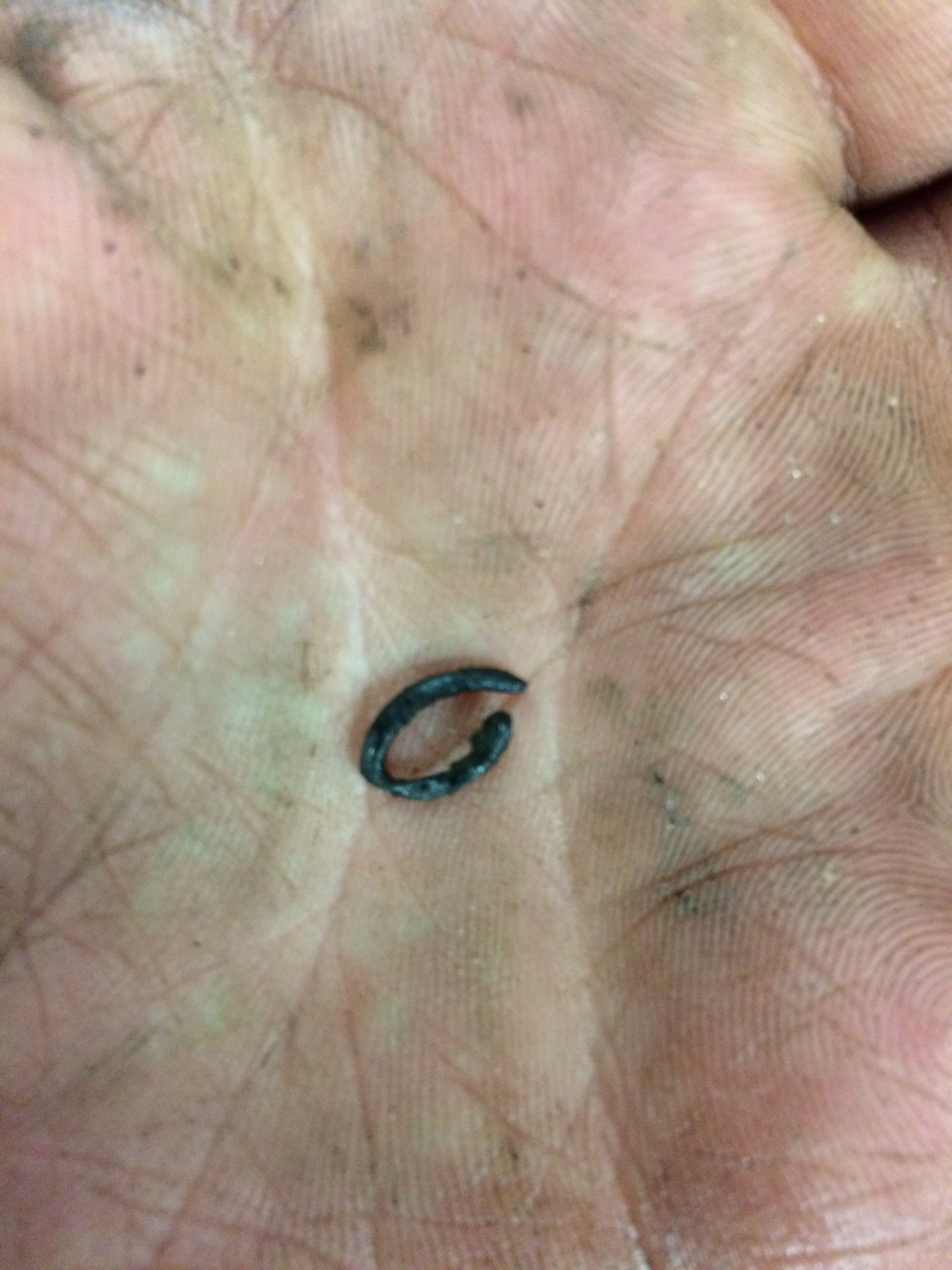

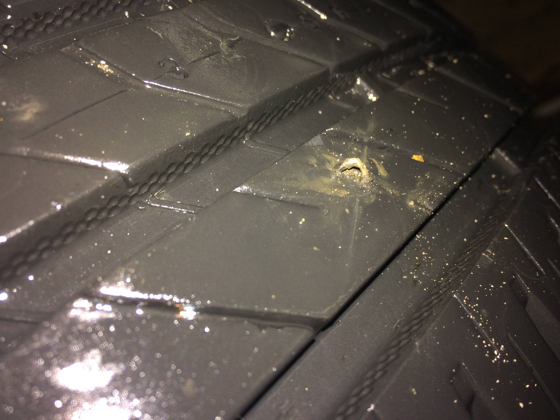

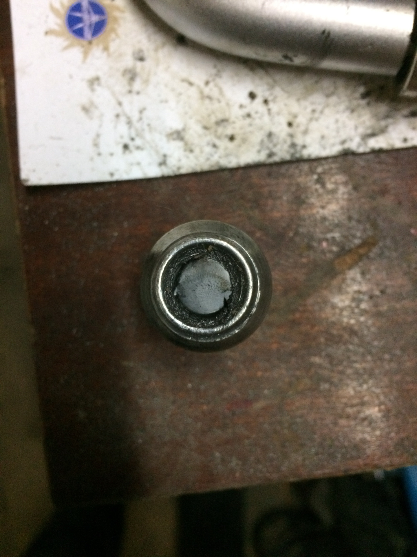

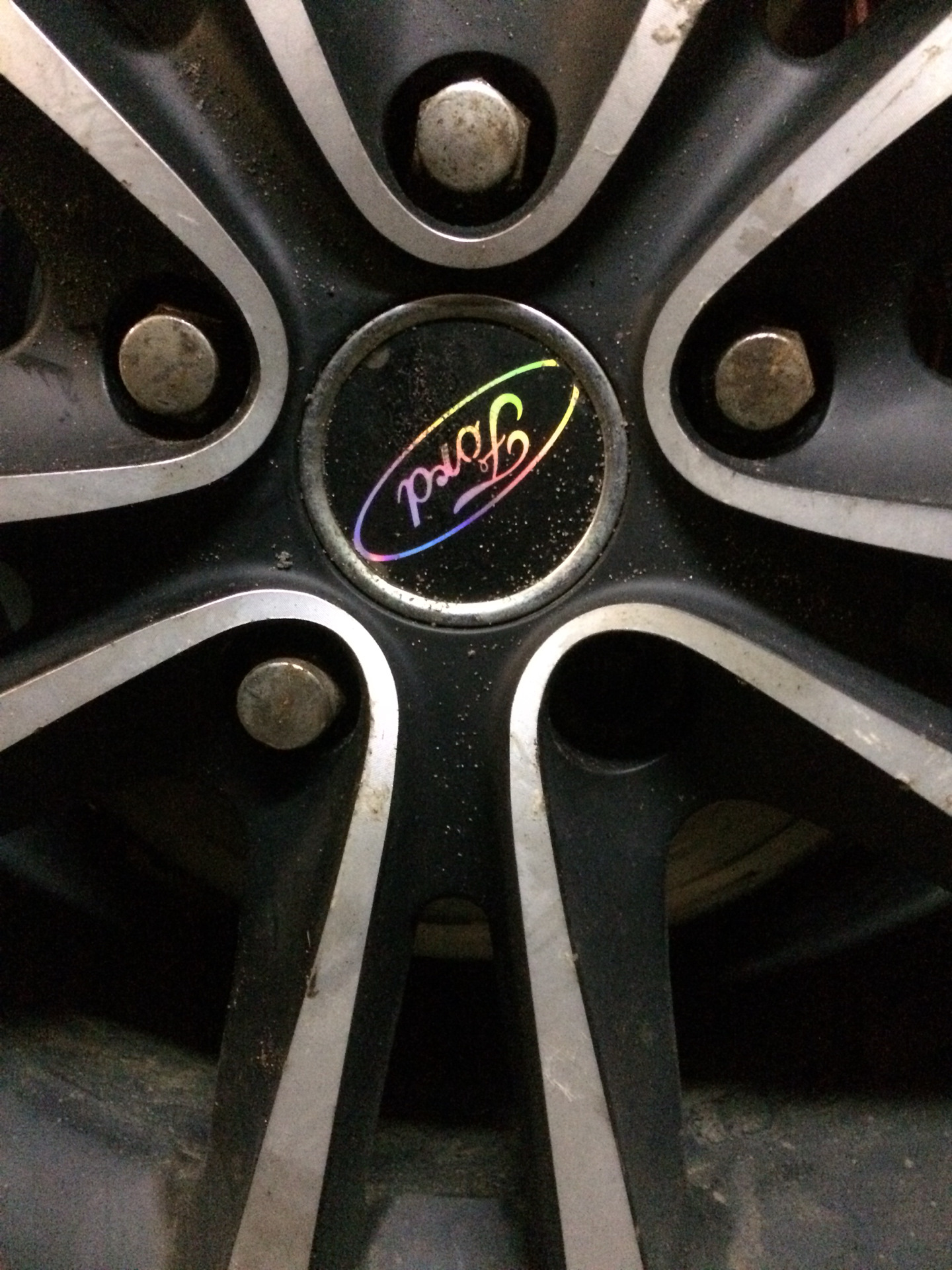

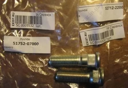

Всем привет! Оборвал шпильку на заднем колесе когда резину менял, вопрос можно ли ее заменить отдельно? Может кто то менял, может у кого то завалялась старая ненужная ступица, взял бы для эксперимента.и нашёл подарочек в летней резине, еле выковырял))

Я тоже в зади обрывал.я поставил от фф1 встает как родная только чуть короче проблем от этого нет
спасибо, а код у нее как ниже в коментах написано?
все в комментах правильно пишут, я тоже проходил через это. только у меня не лопнула шпилька, а провернулась в ступице.
когда ставил новую, то пришлось ей наждаком голову слегка подточить, чтобы прошла мимо корпуса ступицы.
понял спасибо!
Корейский автопром Вам в помощь!
51752-07000
спасибо!
51752-0700
Шпилька Хёнде-Киа.
1 473 166 — шпилька Фокус 1.
Хёнде чуть длиннее — 1.5 мм вроде.
спасибо, а она подойдет?от первого фокуса?
Какая разница, от чего шпилька — на то есть метрическая стандартизация.
диаметр, длина, резьба, посадочное место, всем может различаться,
M12x1.5 x 48,5 x D13 — Хенде
M12x1.5 x 52 x D13 — родная.
Длины резьбы хватает более чем.
заказал фордовскую,
можно, но вряд ли будет оригинал, нужно выбить кусок и с образцом на рынок ехать, длину так же замерить на целой шпильке
вот думаю может найти старую ступицу у кого нибудь
