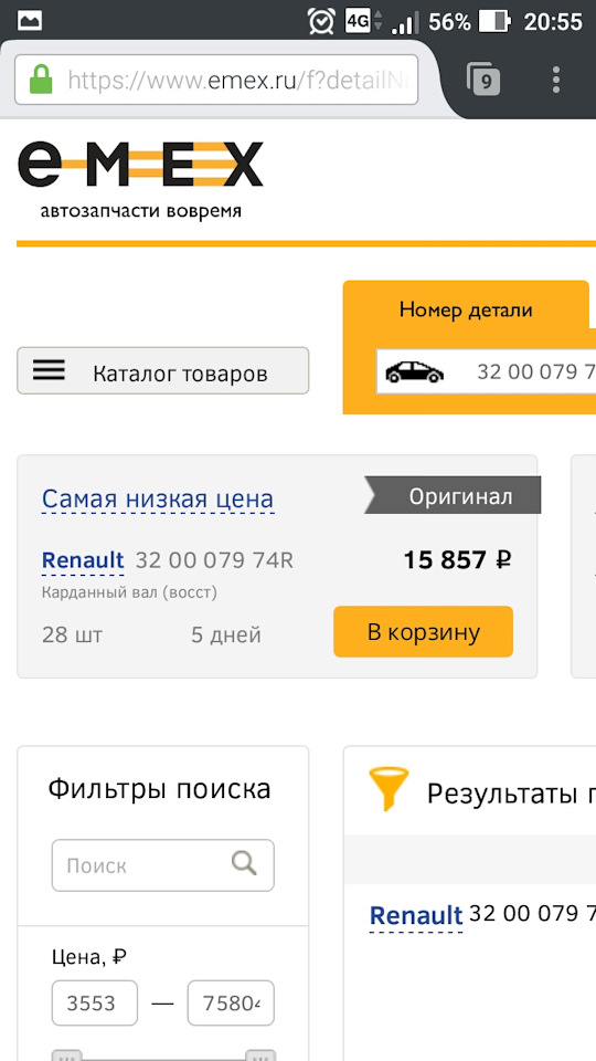

Всем привет.Решил посмотреть в Юлсуне цены на кардан и крестовины.И был удивлен, что стоимость этих запчастей отличается от цен в других магазинах.Может какая засада?

Так-то у нового и восстановленого артикулы разные. А если под артикулом нового подсовывают б/у тут уж мошенничеством попахивает
Как нибудь заскачу в пункт выдачи, переговорю с продавцами.Прям интересно чем аргументируют такую низкую цену.
за 20к это восстановленный кардан
Теперь понятно, что чудес не бывает).

Не знал, что интернет магазины продают б/у запчасти не указав об этом.Они типа бесстрашные, что ли получается?Да и как крестовины восстановить можно, что бы реально товарный вид был?
Дилер кстати тоже восстановленные продает, поинтересуйся у них.
Я у механика спрашивал вообще про кардан, он мне рассказал про восстановленные — гарантийные отправляют на завод, там их ремонтируют и обратно в массы.

Новый около 30, восстановленный — в 2 раза дешевле.

На емексе кстати в примечаниях честно пишут что восстановленный.
Это честно с их стороны.
Но и артикул уже другой идет

Ищите на деталях наклейки"EXCHANGE", ну и особо не радуйтесь тому, что вы ВДРУГ нашли тот же оригинал, с тем же номером и дешевле, например на 10$.
Карданы могут по одному номеру у них биться, новые и восстановленные, эти к слову для Дастера уже 2 года как продают
