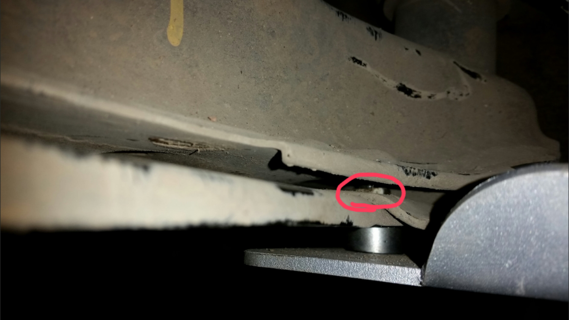

Поведаю вам о небольшом косяке в установке защиты трубок бензопровода.
Короче, еду я утром со стоянки, а справа кто то скрипит. Тормоз-скрип, газ- скрип. Я под машинку кинул взгляд, по защите пару раз хлопнул тишина. До установки защиты, я ничего не слышал, было тихо, да и после не заметил посторонних звуков. Сразу подумал, что с ней косяк какой то. Ладно к 17.30 был записан но Т.О.1 там думаю посмотрим. Приехал, подняли, смотрим. Там спереди закладная гайка уперлась в подрамник и при колебаниях трется об него. Я блин в шоке! Как так?! Вроде бы ничего не слышал при выезде с сервиса, а тут с утра по ушам долбит! Ну проблема видна и её надо решать. Мастер молодец, не послал меня к установщикам которые за это бабло взяли и даже не поняли, что там есть проблема. Сначала были смертельно жёсткие планы : Отрезать от неё переднюю часть! После загнуть её ближе к двигателю! Но решение свелось к гайке! Да, обыкновенной гайке, плоской квадратной. Порылся он в своем верстаке и вуаля. Заложил, наживил, всё встало на свои места, посмотрели на зазор, он там вполне приличный. Катнулся по ремзоне, никаких стуков и скрипов.
⚠Так что имейте в виду, что на защитах фирмы Rival есть такая бяка! ⚠

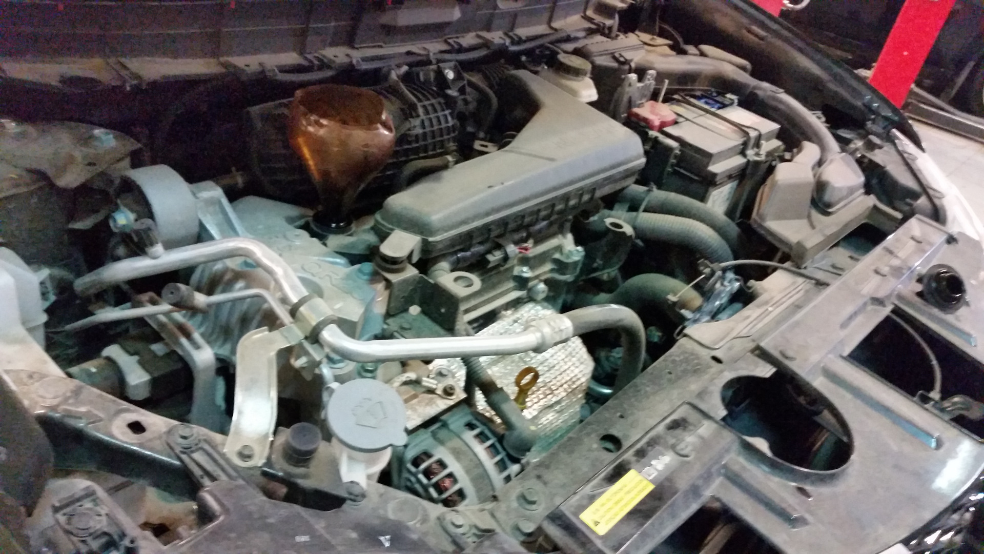

После устранения проблемы, поменяли масло и фильтр, проверил подвеску ну и все такое при ТО1. Решил менять масло каждые 7.500 км. 🚩 Сливали жутко чёрное, может быть такое масло и должно быть, но я решил раз в 7.500, хуже от этого никогда никому не было☝

С защитой понятно! Маленький косяк! Не приятно, но исправимо.зачет! А что с двигателем😁👍 на фото как будто облили антифризом и высушили! Цвет не понятный!зелёный что ли!😁
Это я с дуру применил фотофильтр
хихихихи
Знакомая тема. Тоже ездил и думал почему скрепить как телега. Мастер у дилера помог решить но мы ее решили установкой шайбы.
В моём случае, шайба может уменьшить выход болта, но при установке к закладной, только увеличит нагрузку
