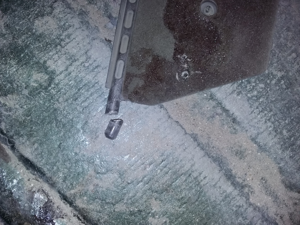

Я не знал и пытался открутить … Крутил вперед назад чтоб не сломать, щеткой нормально не получалось резьбу чистить, ну тут я его увы сломал (((

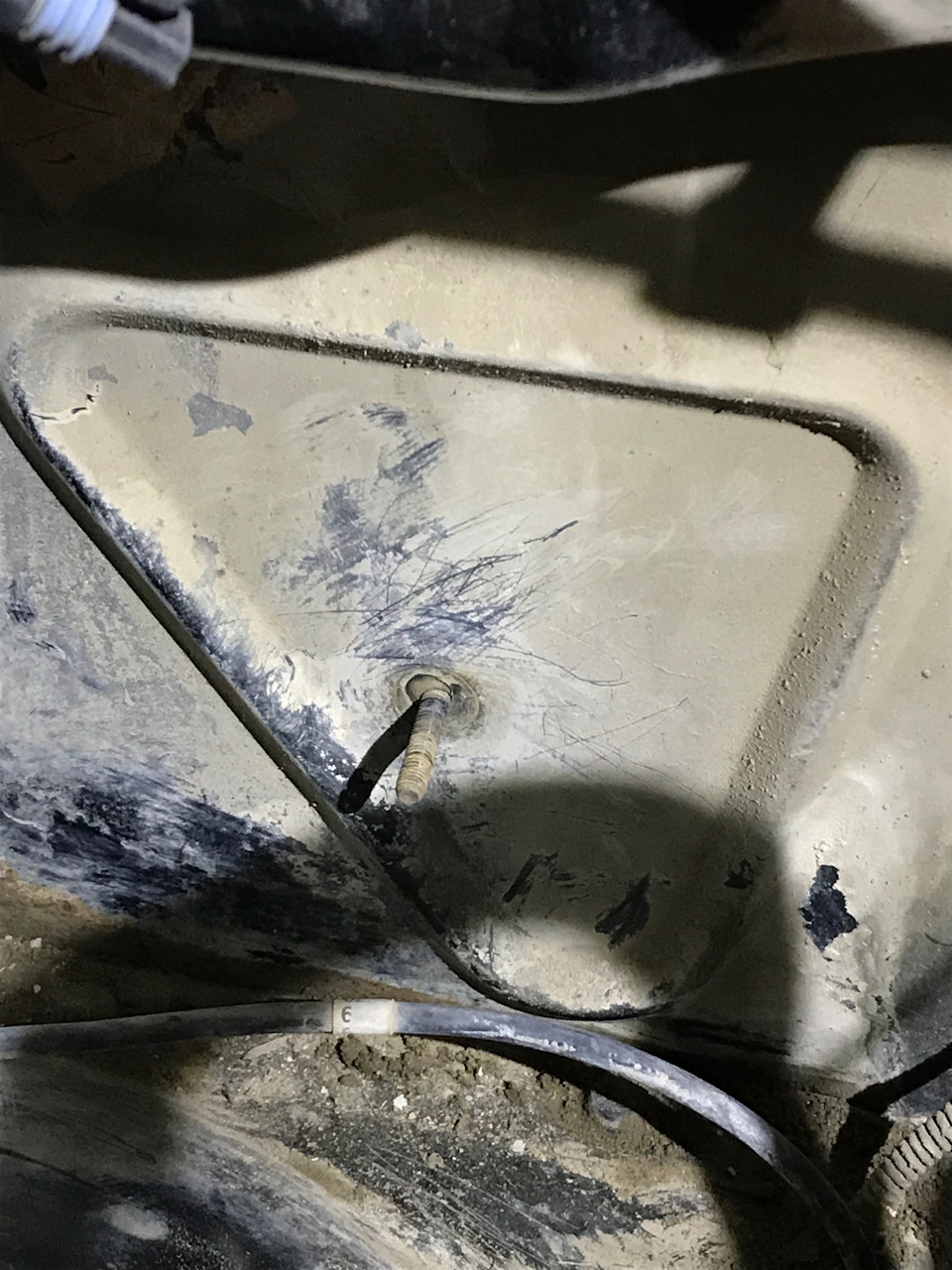

Так вот, в салоне откручиваем одну гайку она в самом центре где и масса .
Отсоединяем там штекера с правой стороны и тянем весь блок спокойно …

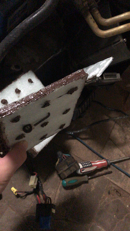

Кстати . a.d-cd.net/702fdeas-960.jpg
У тебя весь радиатор им завернут или чисто снизу было? он у тебя целый был ?
Вроде только снизу. Но я его выкинул.
Туда ничего не подложил?
Я его же обратно подложил … Хотя порванный был кусками …

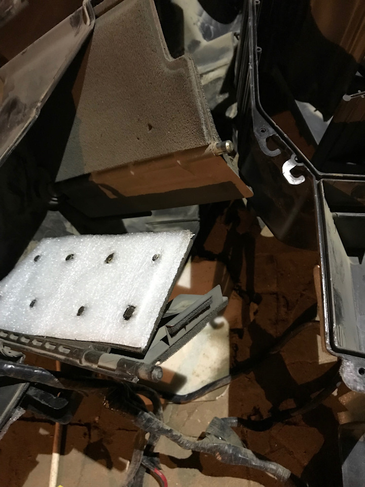

Я кстати все задвижки этим материалом сделал … Строительный отражатель … А то все рассыпалось
Я просто радиатор немного обклел шумкой
А эти оставил родной мочалкой или что это .
Задвижки? Все родные оставил
А у меня они рассыпались … и не было плотности
Ну да, по хорошему их надо было переклеивать
Главное чтоб потом момент клей от тепла не отошел …
Это да…
герметиком обработал тоже на всякий

А для чего вообще торпеду то снимал если давно все снято было? Шумка?
Затворка была сломана … Поток дул только в одно место …

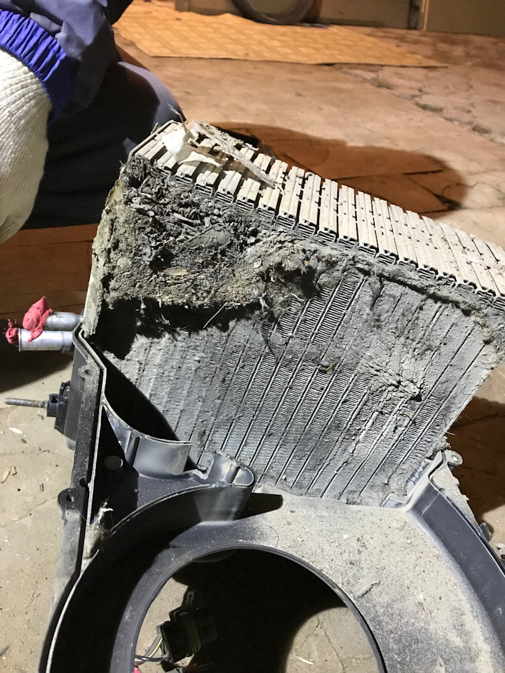

Мага привет! Грязи много было в печке ? Или ты ее еще не разобрал?
Здоров ! Грязи было очень много! На мойке помыл его под давление … Завтра думаю соберу все
kurach
вот, как у всех
Ого! Я все лето настраивался печку перебрать, так до зимы и дотянул))
Керхером помыл под давлением …
тоже одна шпилька сломалась
Эт не хорошо((( … ну я сломал крепление мозгов … оказывается и не нужно было его откручивать, печку не держал
