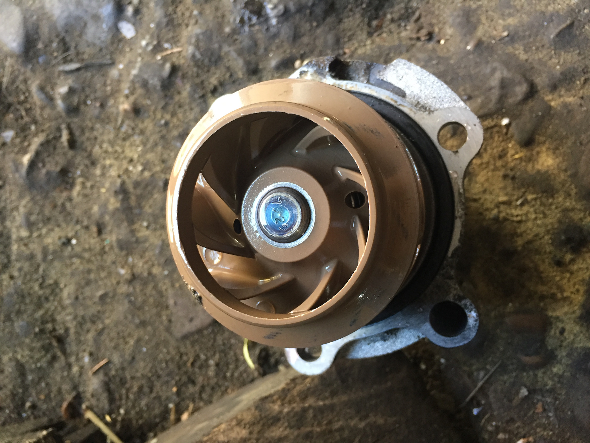

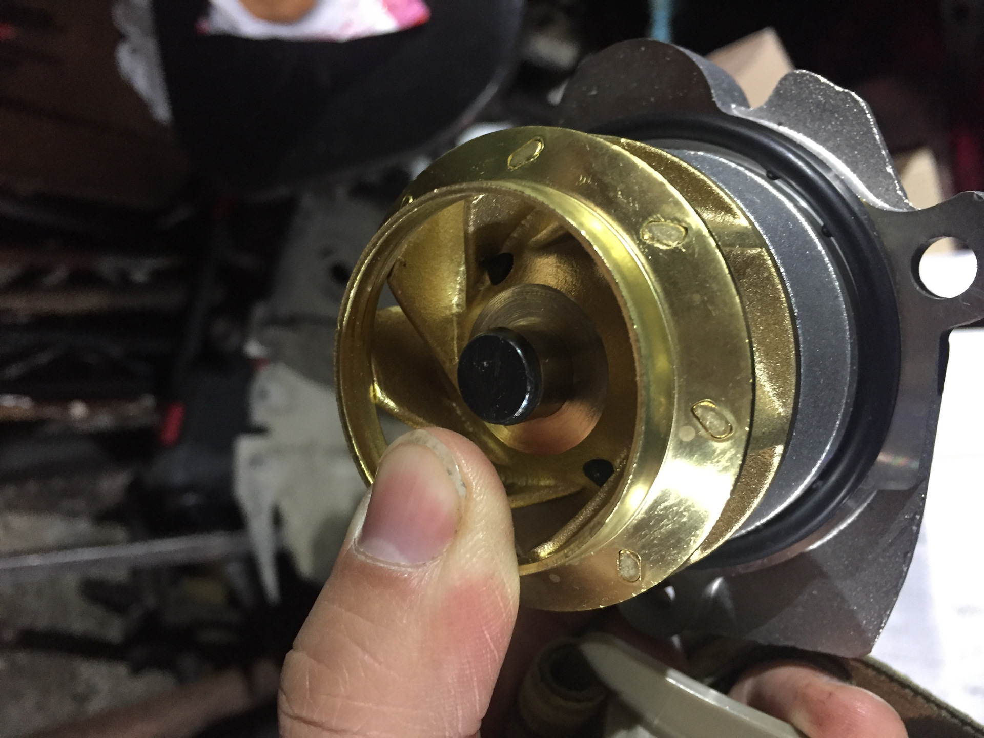

Купил комплектом (k025601xs — 3900грн.) все кроме помпы (P565 — 1300грн). Ремень был установлен такой же, а вот помпа другая. Я взял с латунной крыльчаткой, а стояла с пластиковой.

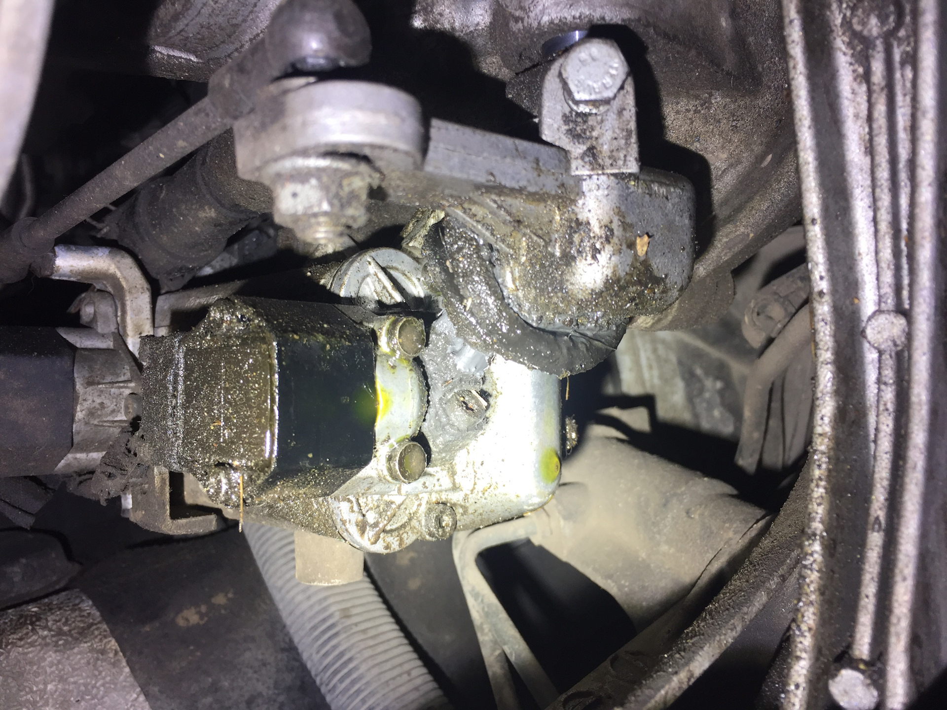

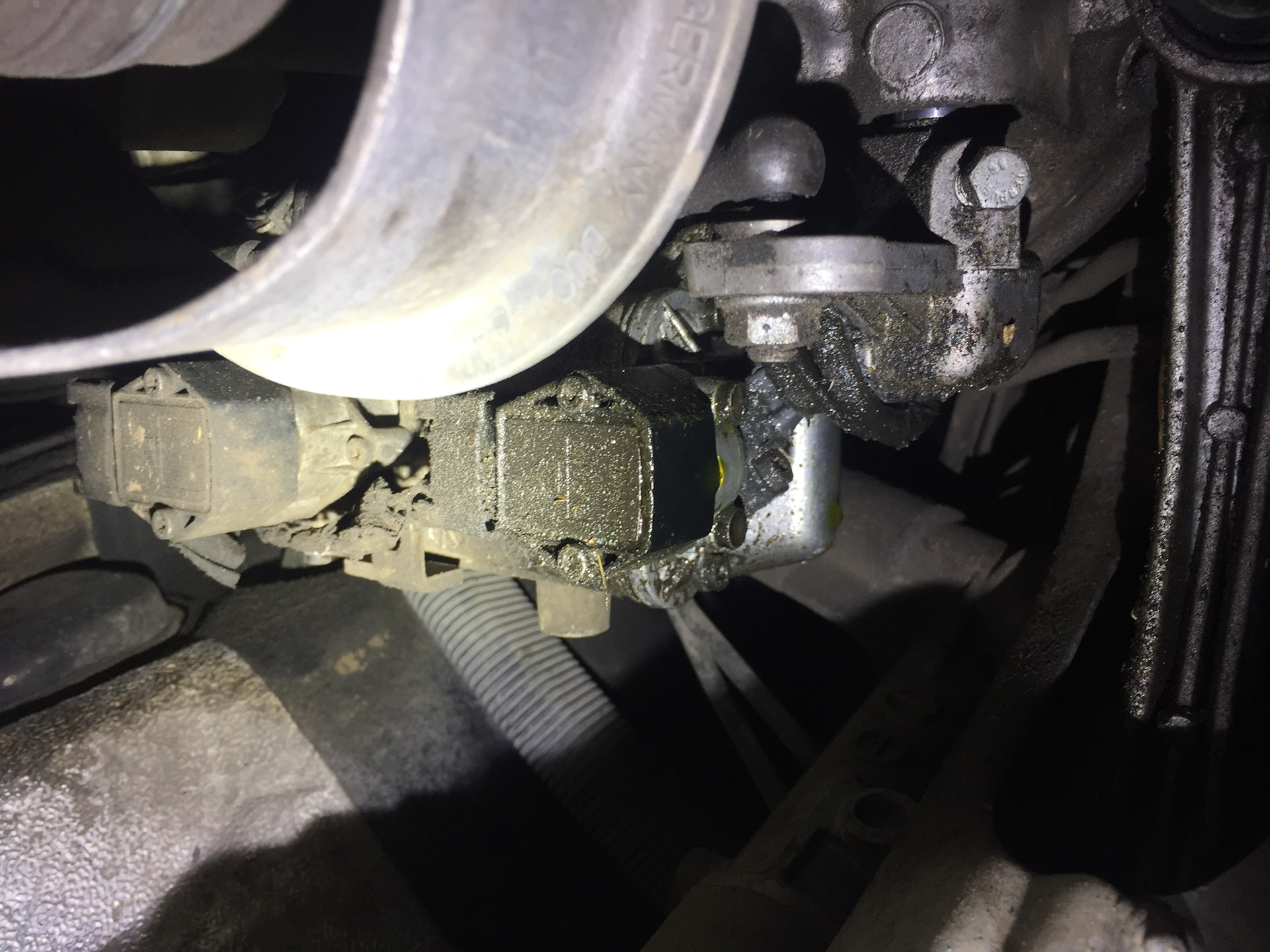

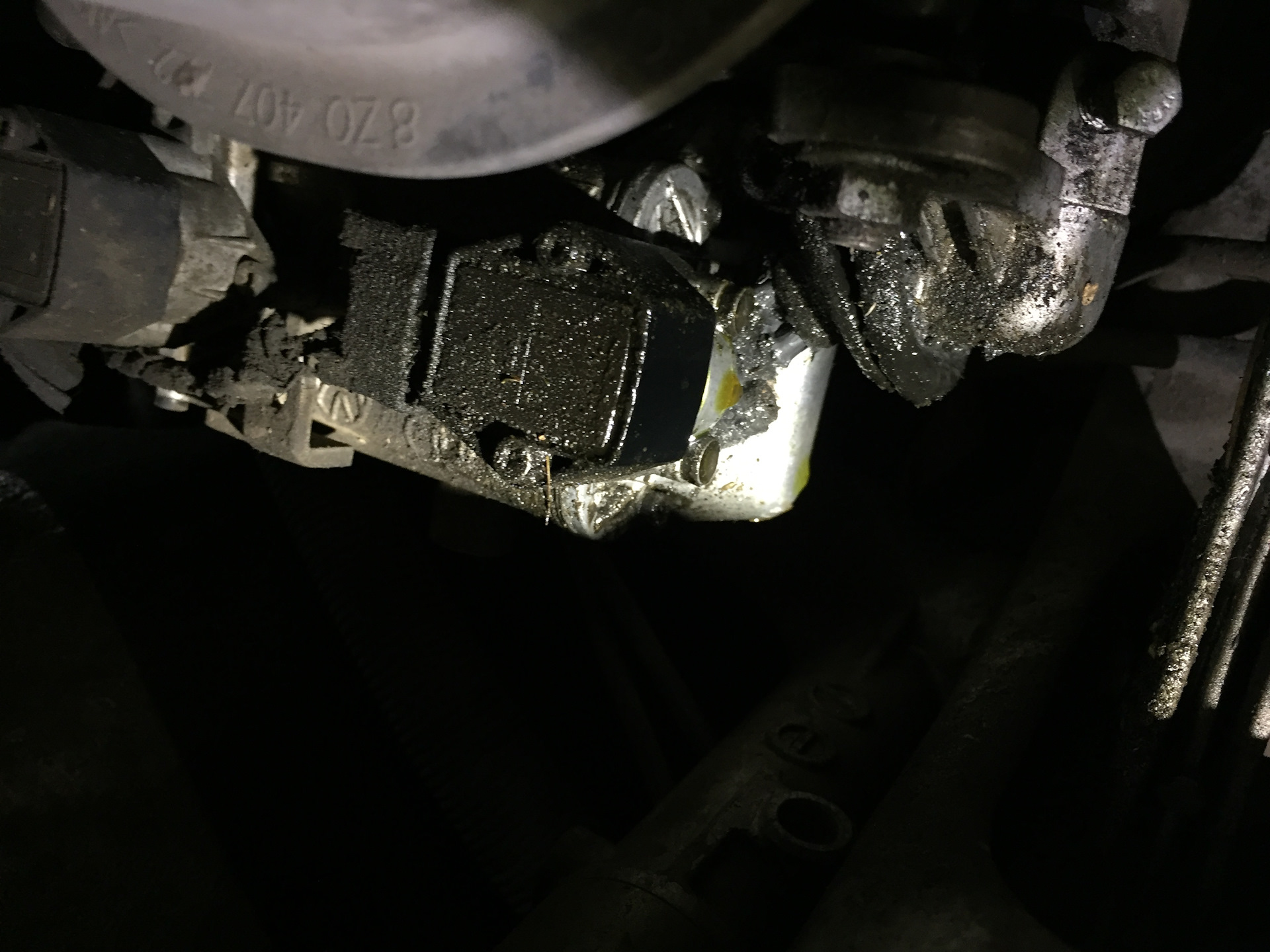

Ps И еще обнаружил неприятную течь жидкости из робота. Вроде из под датчика.
Как лечить? Что туда и как заливать?
