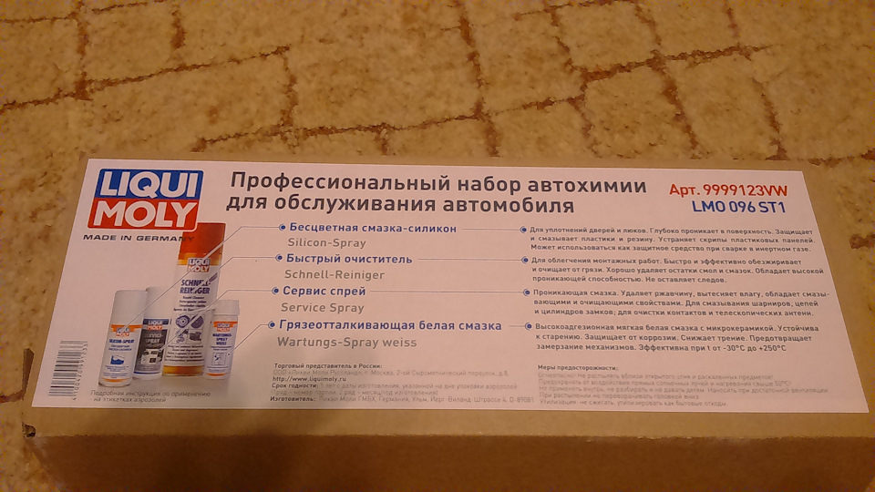

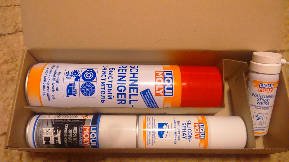

Нормально, раз заборол хто дело, а мне после каждого ТО дилер выдает вот такой набор, то что он не использовал кладет в багажник
Я никогда такое не получал)))) просто в счете есть строка проф. смаз. материалы)))
Жлобят получается. То делаю через десятку и каждый раз новый набор дают, значит не такой у нас од жмот, хотя блин за такие деньги, последние то 50 т вышло 23 штукаря, свечи промывки, тормозуха, кондей, короче список богатый написали, но это еще без колодок, были норм. Сейчас на 60 ти будут менять первый раз диски гуд, чаще передачами торможу особенно зимой, да и гонять у нас негде, хотя пасаны находят время и место, потом по столбам обжимаются, удачи
