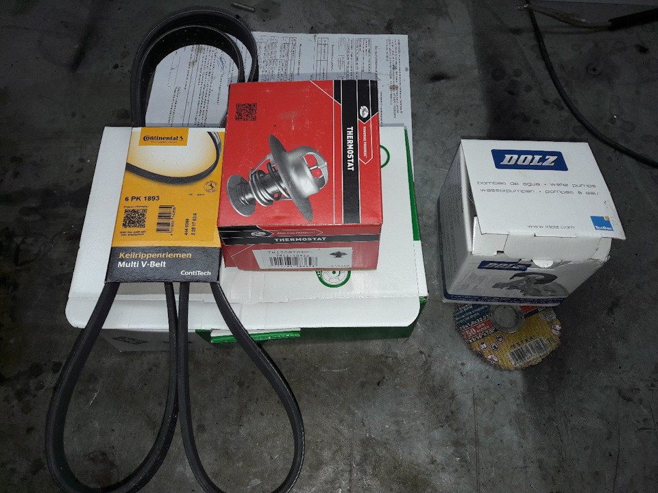

решил заменить грм, помпу, термостат, раз уж сливать ож и приводной соответственно
хоть и предыдущий владелец говорил что все менял, я решил заменить все чтоб не думалось, тем более уже проехал 10000 км и не известно на каком пробеге точном все менялось, но разобрав понял что не соврал, бывший владелец, но ремень был сильно ослаблен и ролик не в метке.

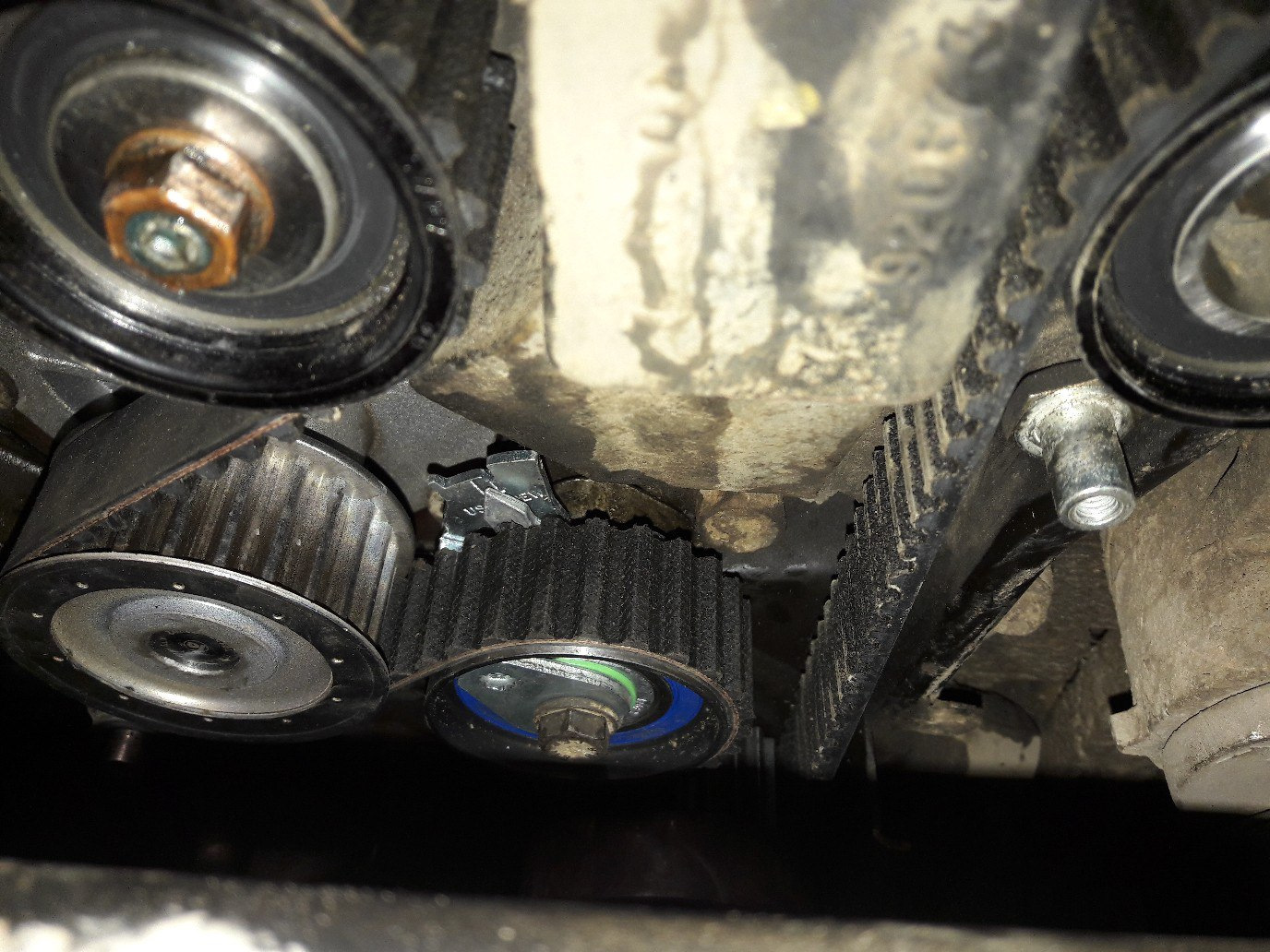

поднимаем тачку, снимаем колесо правое, потом кожух у фильтра на 3 пистонах, потом защиту двс, если имеется, и домкратим мотор, снимаем корпус воздушного фильтра, откручиваем опору, снимаем приводной ремень, ключ на 15 накидной, снимаем кожух грм 3 болта и 4 защелки, снимаем шкив коленвала, и вот перд вами грм

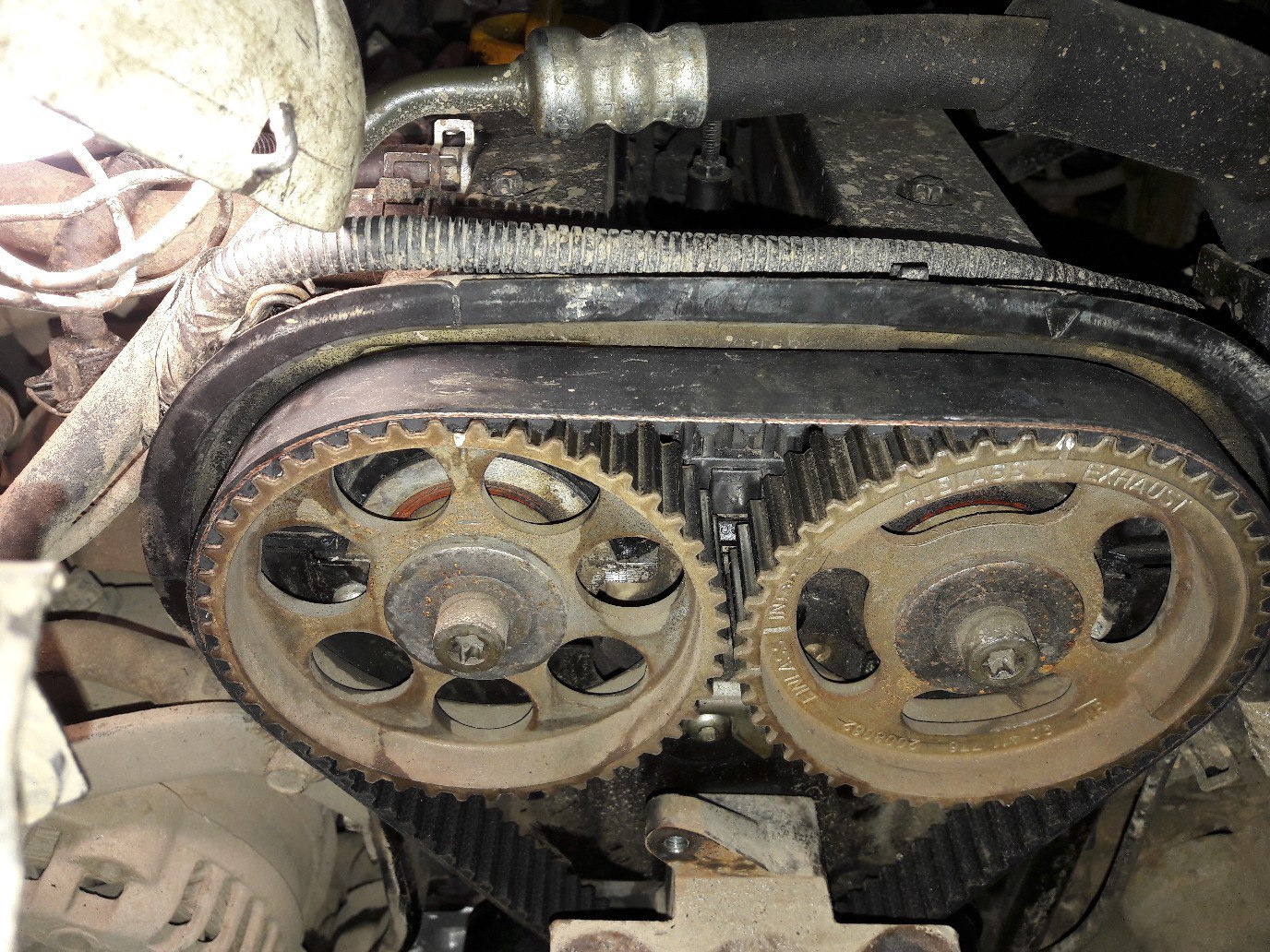

далее выставляем метки 2 сверху одна снизу
далее окручиваем натяжной ролик, снимаем ремень грм, снимаем остальные ролики и переходим к помпе,
далее собираем все в обратном порядке, но скажу сразу с установленным роликом над помпой, снимать ее не удобно, так что сначала установите помпу
далле все поставил натянул ремень
но есть один нюанс, когда натянут ремень, нужно еще провернуть коленвал ка минимум на 2 оборота, и после этого, смотреть натяжку на ролике, если потребуется то дотянуть, в моем случае, я дотягивал, потом еще прокручивал пару раз и смотрел на месте ли метка на натяжном ролике.
