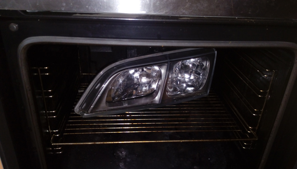

Всем привет)разобрал все таки фары для чистки и покраски масок)
Засунул в духовку на 4 мин на 200градусов)стекла снялись сразу без проблем)хотя было и страшно!
Отклеил стекла
Красил в черный мат термостойкой краской
Собирал так же засунул в духовку 4 мин 200 градусов и приклеил стекла обратно)
Ставим на авто)
Красота)
Совсем другой вид)давно хотел это сделать

А чем клеил?
Обратно тот же герметик разогрел и приклеил)
