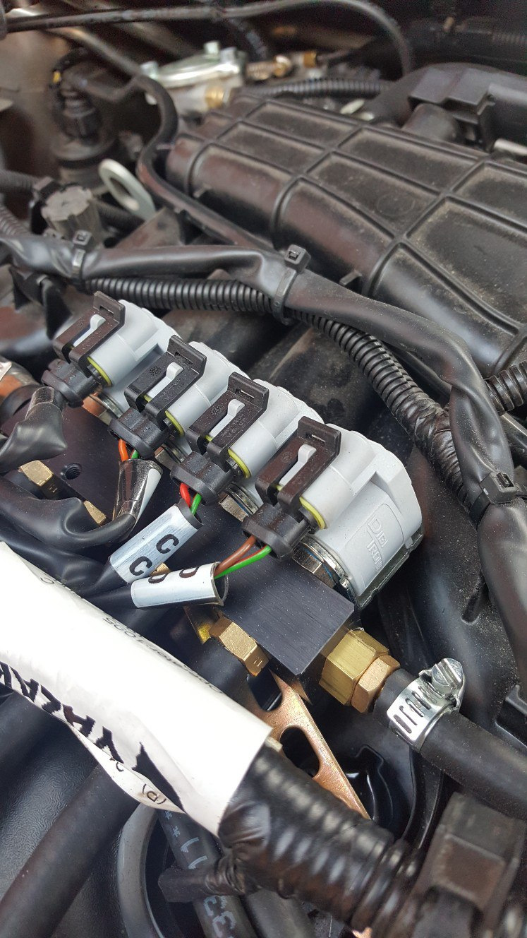

Над моей Вестой начал работать технический директор, крайне корректный человек. Всё мне объяснил, рассказал, все цифры показывал. Поменяли форсунки на другие, на более быстрые, так как те заливало и из-за чего была проблема.
Покатались пару кругов по району, мы всё настроили, на холостых оборотах, на разной скорости. Машина поехала как должна ехать, все проблемы были решены и решил их не мастер, который работает в тех.зоне, а технический директор Александр, если бы не он то репутация компании явно пошатнулась бы не в лучшую сторону.

Вальтеки нормально весту тянут. Просто форсунки упирались в минимальное время открытие. Какие форсунки поставили?
добавил фото. Ну не знаю, мои заливало, чего то не хватало. Самое интересное что они мне перезвонили через пару дней и сказали что мои форсунки и редуктор поставили на другую весту, и она поехала. Спросили делал ли я что то с машиной ? а я делал чип тюнинг у Вадима Фантома. Сказали что поэтому газ не мог настроиться. Из-за того что какая то цепь была замкнута. Брали данные с лямбды. Мол мощности больше у меня чем сток, хотя не совсем понял почему всё так.
На чип вообще похер. Мы на газ переводили чайзера у которого 500 л.с. И все ОК.
Vainax178
Эти форсунки такие же как и стояли до этого просто цвета другого и название ))))
эти 2 ом что ли, но спорить не буду. сказали что эти быстрее. Щас вполне доволен я всем.
