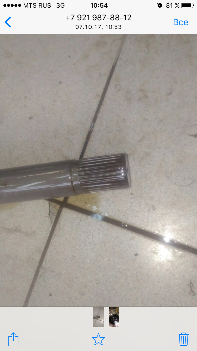

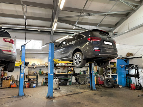

Про отдых не особо есть что рассказать, т.к. ездил к своей бабушке, просто повидаться на недельку. На юге начал замечать запах гари в салоне, по дороге домой он значительно усилился и появились какие то стуки в подвеске. По приезду сразу поехал к дилеру, тем более что и ТО подошло. Ездил на Савушкина 108. В итоге после ТО уехал домой вот так

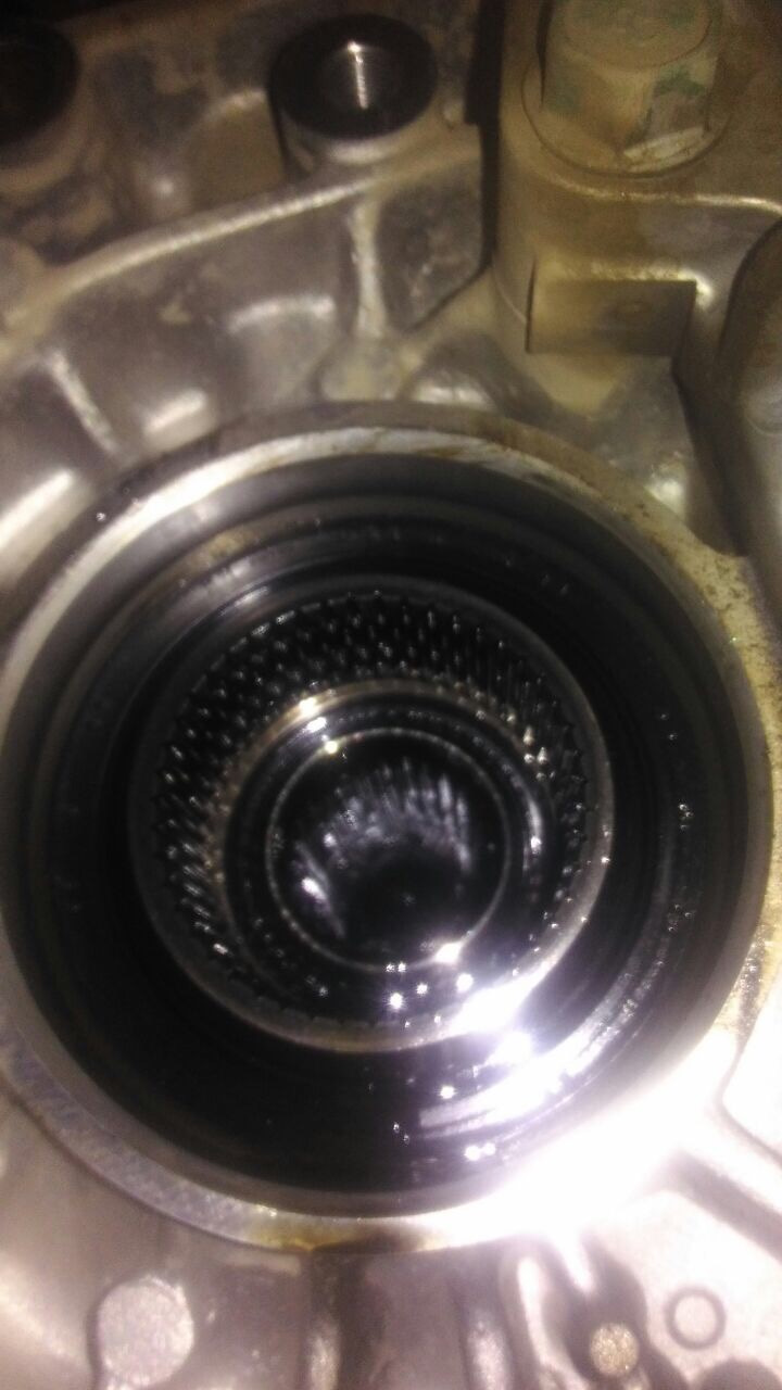

В итоге, течь коробки. Текла на трубу, поэтому и воняло. Запчасти были не так далеко, в Москве, поэтому машина простояла около 2 недель в сервисе. Приехал забрал, все отлично, стуков нет маслом не воняет. Проехав 500 км, все повторилось, запах и стуки. Причём хотелось немного отмотать время и рассказать про стук. Стук появился на новой машине, буквально через неделю, но проявлял себя только один раз при трогании с места после длительной стоянки. Но приезжая к дилеру на Васильевском острове диагностировать проблему путём поднятия авто на развальном стенде и дерганьем деталей подвески рукой, не удалось. Привет автоцентру киа на Василеостровской, это были последние 2000, которые я потратил у вас.
Вот этот же стук потом фигарил на всю катушку, когда текло масло. Ну так вот, воющем приехал я к ним уже несколько с другим настроением. Итог, коробка течёт. Т.к. На следующий день улетал в Доминикану на 2 недели, особо не расстроился, потому что мысленно я уже был там
По приезду позвонил, оказалось машина ещё не была готова, так что я ждал ещё неделю. Забрал, все вроде гуд. Проехал 300 км, опять завоняло, застучало. Тут конечно меня подорвало конкретно. Приехав к ним, меня приняли конечно без записи и очереди, вызвали человека который лично переберал коробку. По итогу коробас сухой, масло уровень, воняла пропитанная маслом стандартная Защита. Смущают только стуки, которые мастер услышал и почувствовал за рулём . С ними ещё будем разбираться. Так что пока не конец истории.
