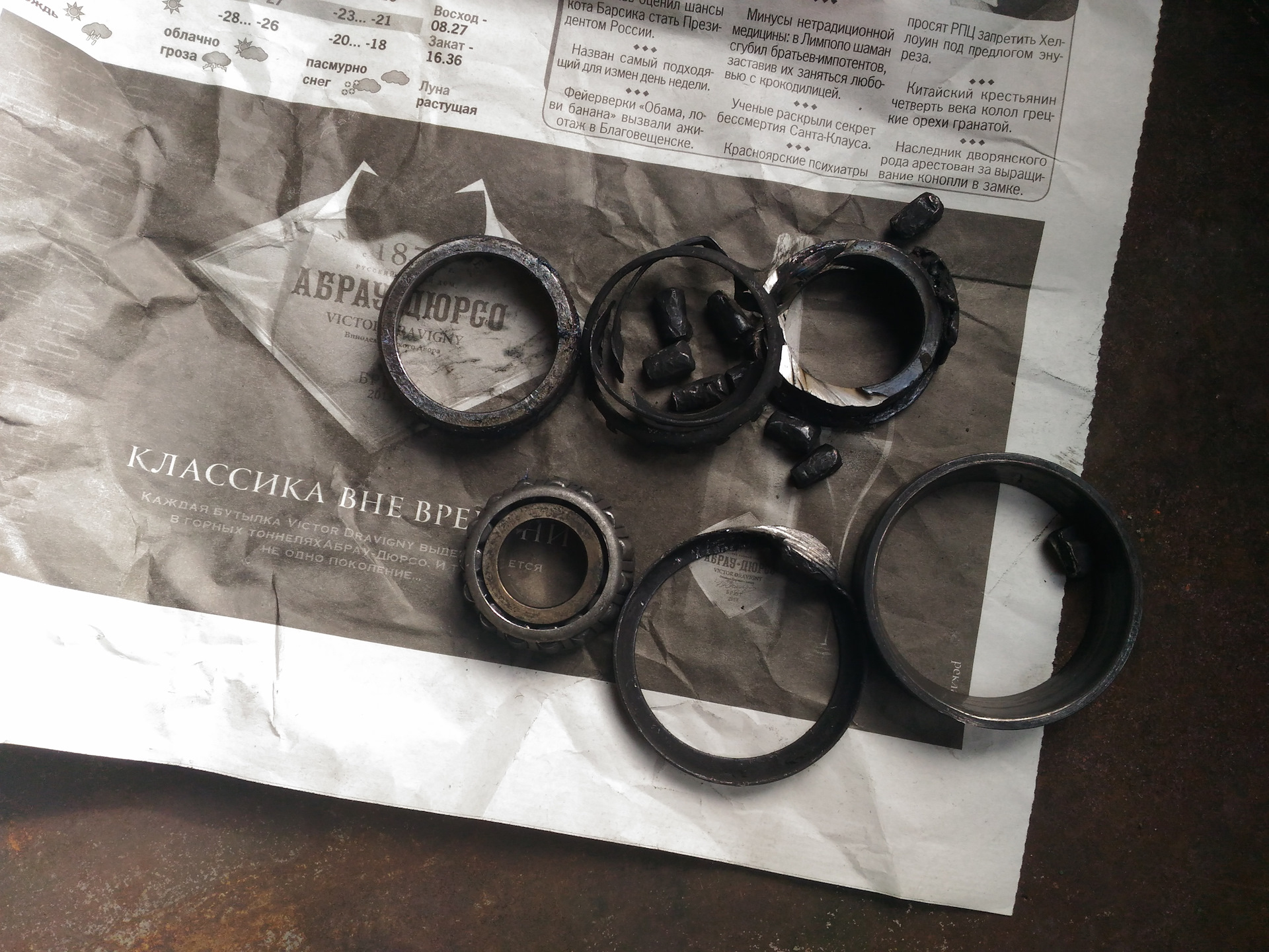

Обратно ехали очень быстро, и попали в сильный дождь. В итоге проехав хабаровск резко машинка стала терять накат и прицеп издавал местами страшный скрежет, на остановках поливал ступицу прицепа водичкой она тут же с шипением испарялась, колесо болталось — вобщем ступица разлетелась и держалась на честном слове. Расход увеличился ибо машину тормозило страшно. Принято решение тянуть домой как есть.
В амурке)) Уже радует.

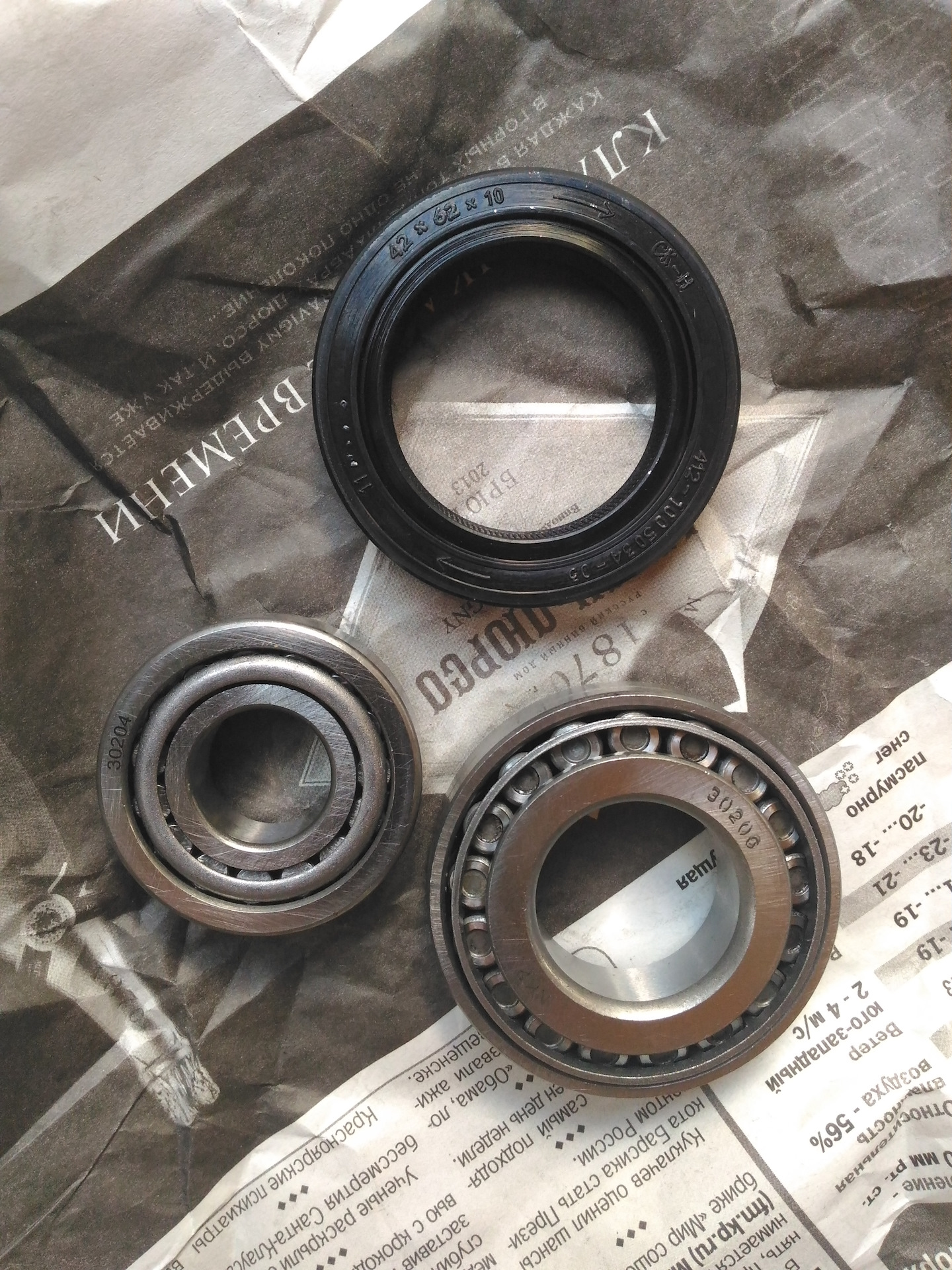

Оба подшипника на левой ступице прицепа размолотило как зерно в муку, а сальник или расплавило в ноль или он отсутствовал с завода.
Куплены новые подшипнички и сальник, установлены и прицеп отдан владельцу на догнивание своего века((( Продавать его он не пожелал ни за какие деньги а жаль.
