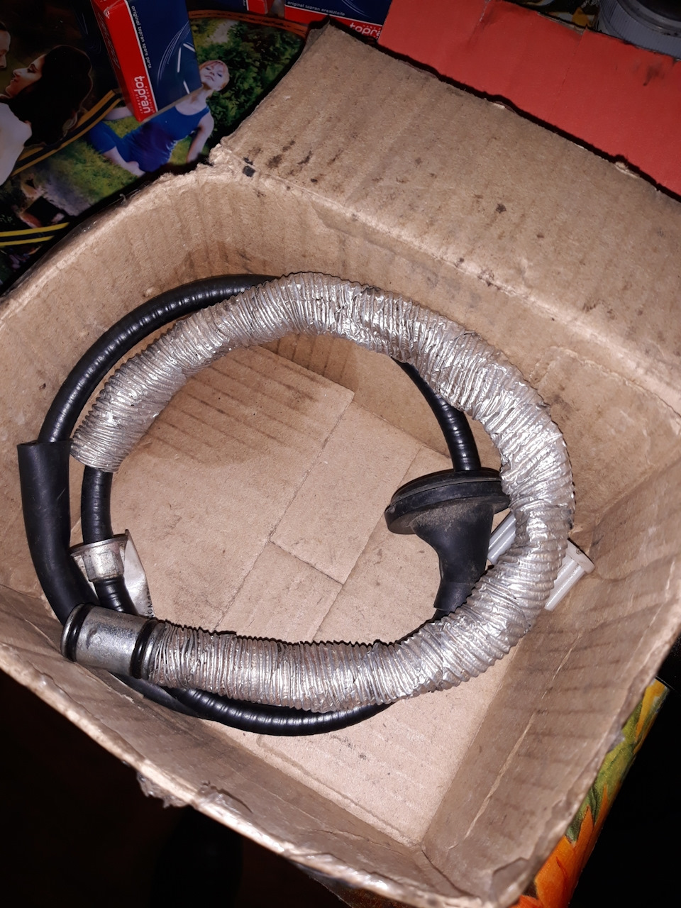

Приобрел крч в Екатеринбурге тросик спидометра, который через три дня был уже у меня в Уфе. Месяца два катал в машине данную запчасть, все руки ни как не доходили до ремонта. В один прекрасный, теплый, вечерний момент, спустился во двор, открыл машину и разобрал приборку, чтоб получить доступ к задней части приборки. Еле как протащил тросик через торпедо и сквозную дырку выходящую к двигателю.

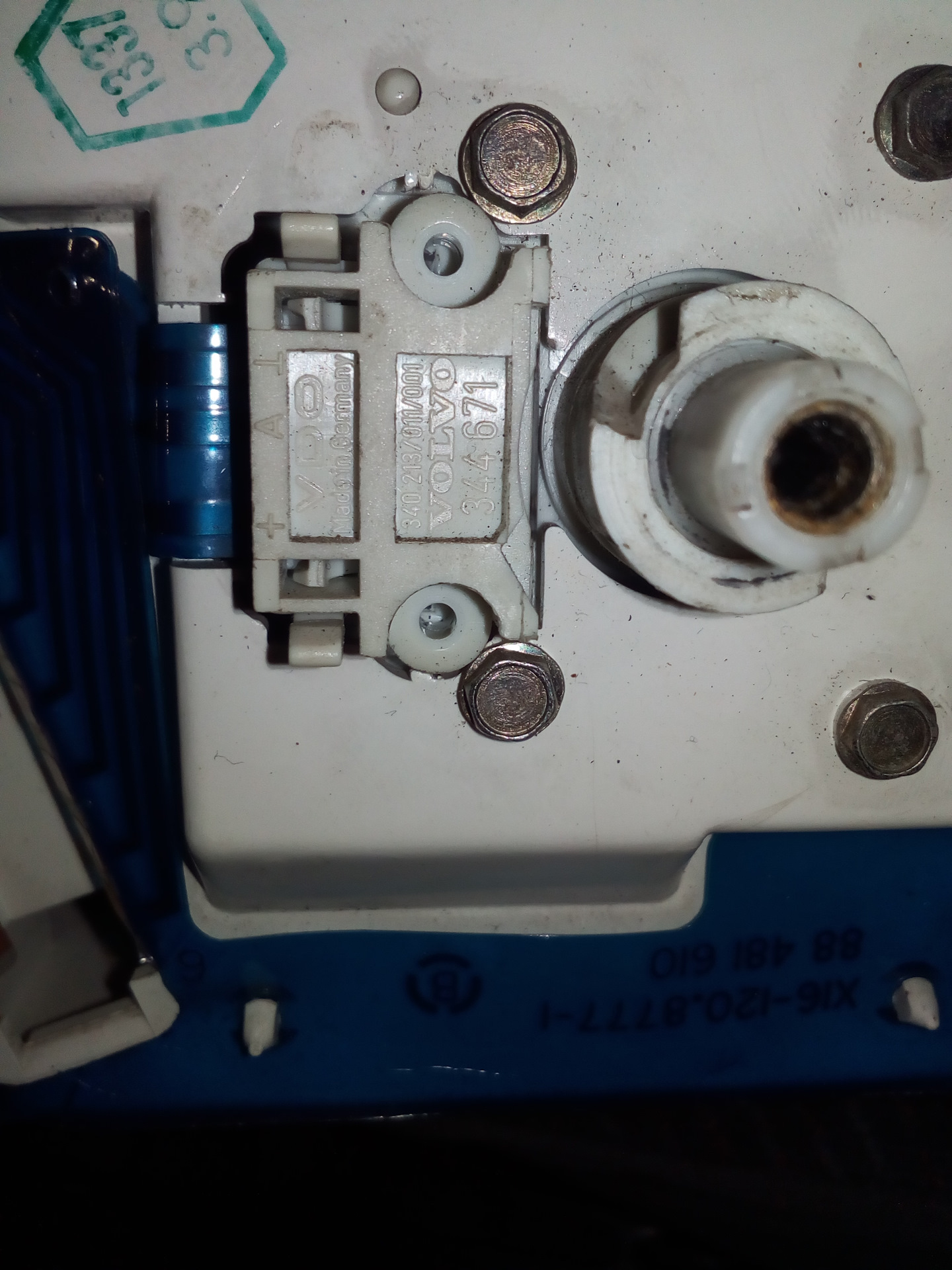

Корячился все закрутить тросик к спидометру, но так как там не удобно было смотреть как и куда закручивается, методом тыка и физической силой пытался впихнуть невпихуемое. Психанул, вытащил трос обратно и понял что там есть около резьбы спидометра выпирающий датчик, который не дает врезаться пластмассовой шайбе в резьбу спидометра. Пришлось подплавить пластмассовую шайбу и все удачно закрутилось.

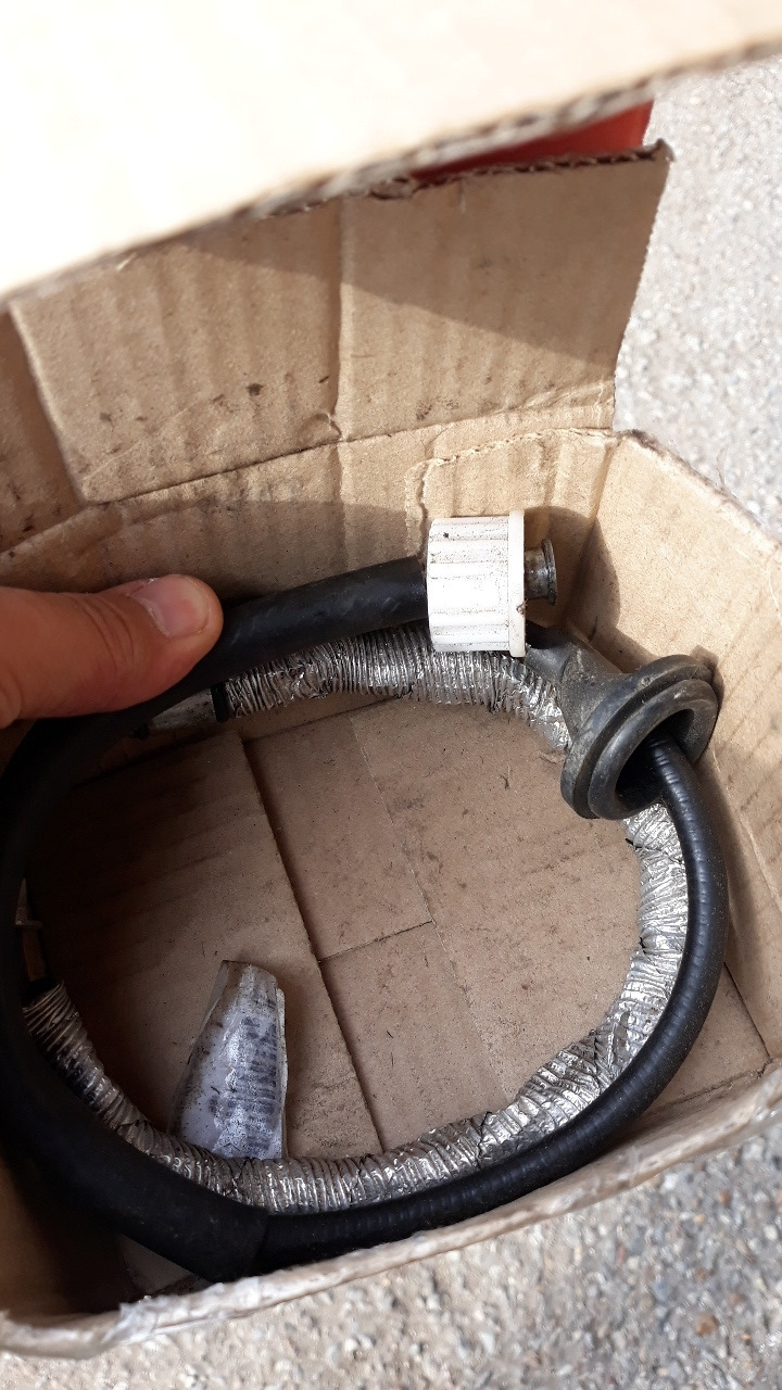

Когда я старый-ржавый трос вытащил с разъема КПП, понял, что трос был составной, а тот который я приобрел, цельный без составных частей, это очень приятно удивило меня.

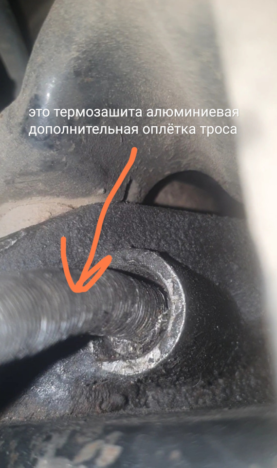

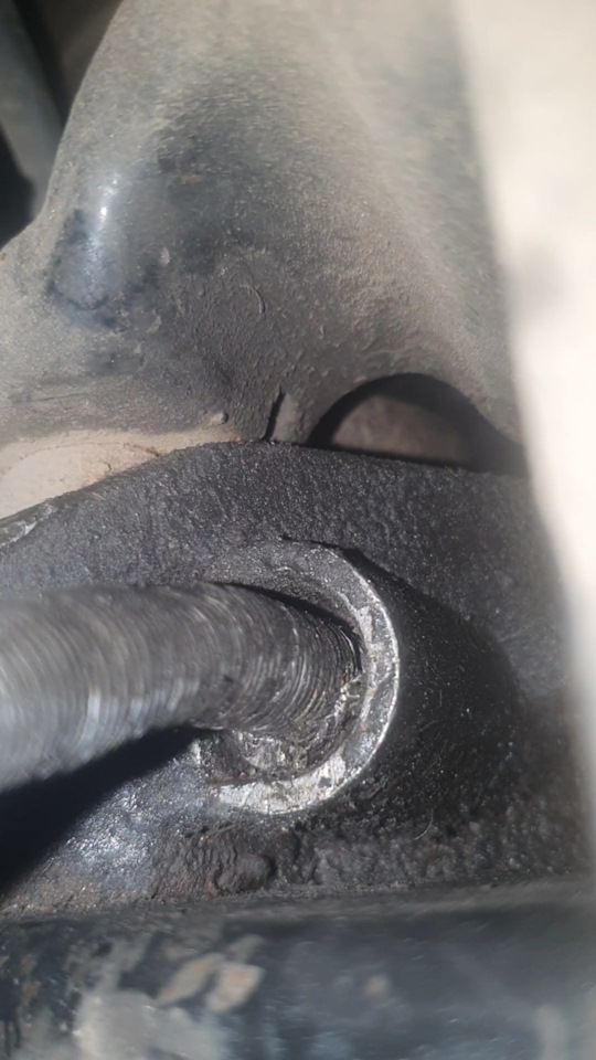

Как я его вытащил из дырки возле моторного отсека?Сколько пытался вытащить, но не смог
Нужно сильнее тянуть и стараться ровно вверх тянуть, там других креплений нет, он туда просто втыкается
Боюсь резать 🥲 Можешь снять на видео как его вытащить, спасибо
Яб с удовольствием, но сейчас в отпуске в другой стране, только в конце месяца смогу.
Насчёт резать — ни в коем случае, потом не найдешь трос спидометра.
Отодвинь термозащиту и возьми прям за оплётку троса, и не бойся, потяни его схватив за основание

Подскажите пожалуйста, что за датчик возле спидометра приборной панели?)
Привет, честно я не знаю, не залавался вопросом, (
