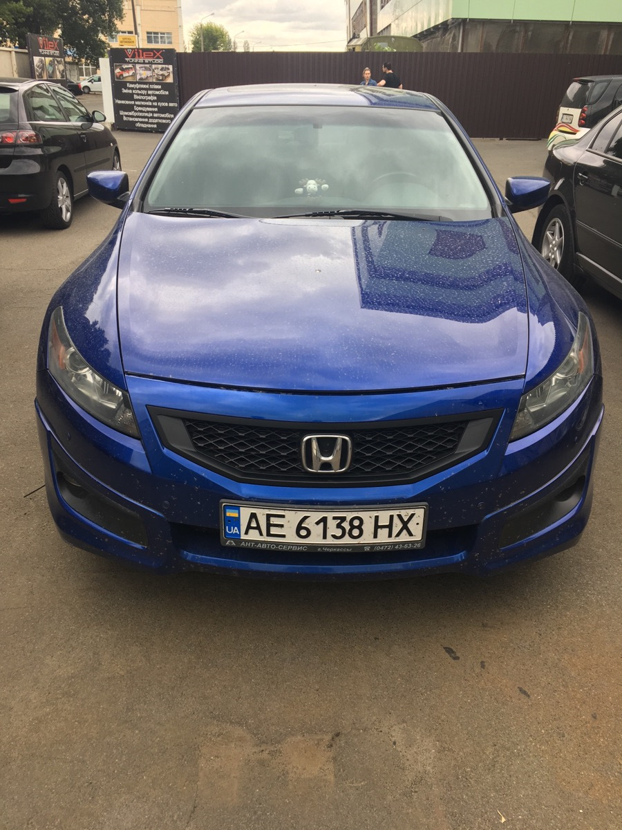

Год назад произошла со мной очень интересная и неприятная ситуация, но только сейчас дошли руки до её описания. Возможно, кому-то будет полезен мой опыт.
В общем, возвращался с моря домой и на трассе решил пойти в обгон. Выхожу на встречную, давлю педаль — а машина не разгоняется, как ехал 80 км/ч, так и осталось. При этом обороты росли. Я подумал, что это какой-то глюк и вернулся в полосу, чуть позже решил опять пойти на обгон и опять машина ревет, обороты растут, но она "не едет" . Решил не рисковать и ехать спокойно :)
Проехав еще километров 100, оказался в Запорожье. Проезжая центр города, в крайнем левом ряду — стартуя со светофора, машина просто глохнет и тухнет вся электроника. Начинается паника у жены :)
Машина завелась, запарковался на аварийку на обочине и начал гуглить что-то это за х@*та.
Проверки масла/температур/жидкостей — все в норме. Постоял минут 15 и поехал дальше. Через минут 10-15 езды машина опять "вырубилась". Помогало только полная остановка и перезапуск двигателя.
В общем, таким темпом я ехал из ЗП в Днепр 2,5 часа потому что машина каждые 10-15 мин вырубалась и нужно было постоять 2-3 минуты, типо охладить. На тот момент я проклинал Хонду и все что с ней связано, так как до этого обладал машиной марки Toyota, с которой не было никаких проблем.
На следующий день поехал сразу к официалам (Honda Aelita). Ребята взялись за работу и началось… Никакой ошибки в логах они не нашли и решили идти методом "тыка"

Снимали выхлоп и проверяли каты — все нормально (каты были ушатаны, но и без кат эта ситуация повторялась). С мозгами тоже все окей. Датчики в норме. Электрика тоже. Сделали все возможные диагностики всего возможного.
Причина не была установлена… Машина была неделю у официалов. Вернули ее с той же проблемой и без решения. Звонили в Киев — там тоже разводили руками… За это все время взяли 1,5к грн (40$) за все услуги и со словами, что это всего 1/3 от реальной стоимости услуг, типо "по Божески" еще мне сделали скидку, так как не нашли проблему.

Связался со своим другом https://www.drive2.ru/users/rmihail/ и уже отчаявшись не знал, что делать. Но Миша, погуглив немного кидает мне ссылку на ребят https://www.drive2.ru/o/AvantgardeGarage и говорит попробуй к ним съездить, вроде японцами занимаются.
Без всякой надежды, позвонил, записался и поехал. Встретил меня очень приятный владелец СТО — Григорий.
Рассказал о проблеме, загнали машину, подключили, считали ошибки и я уехал. На следующий день мне звонит Григорий со словами — "Я всю ночь гуглил американские форумы и кое что нашел про старую ошибку записанную у тебя в логах, приезжай — проверим".
Я лечу к нему, загоняем машину. Чистим контакты проводов, которые заходят в ABS модуль — едем кататься и … проблема уходит. Как оказалось, окислились провода, которые связывают ABS модуль с системой. При нагреве машины, комп видел, что с ABS что-то не так и давал команду двиглу переключатся на аварийный режим тем самым не давать "ехать" и "душил" машину думая, что c ABS проблемы и она не ехала. За свою помощь Григорий взял 100 грн (4$) :)
Итог, прошло уже полтора года и ошибка больше не повторялась, за что огромное спасибо Григоргию и его СТО — Avantgarde Garage за отлично проделанную работу и спасение моей машины. Всем очень рекомендую их.
