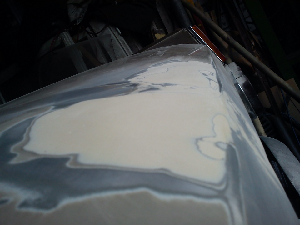

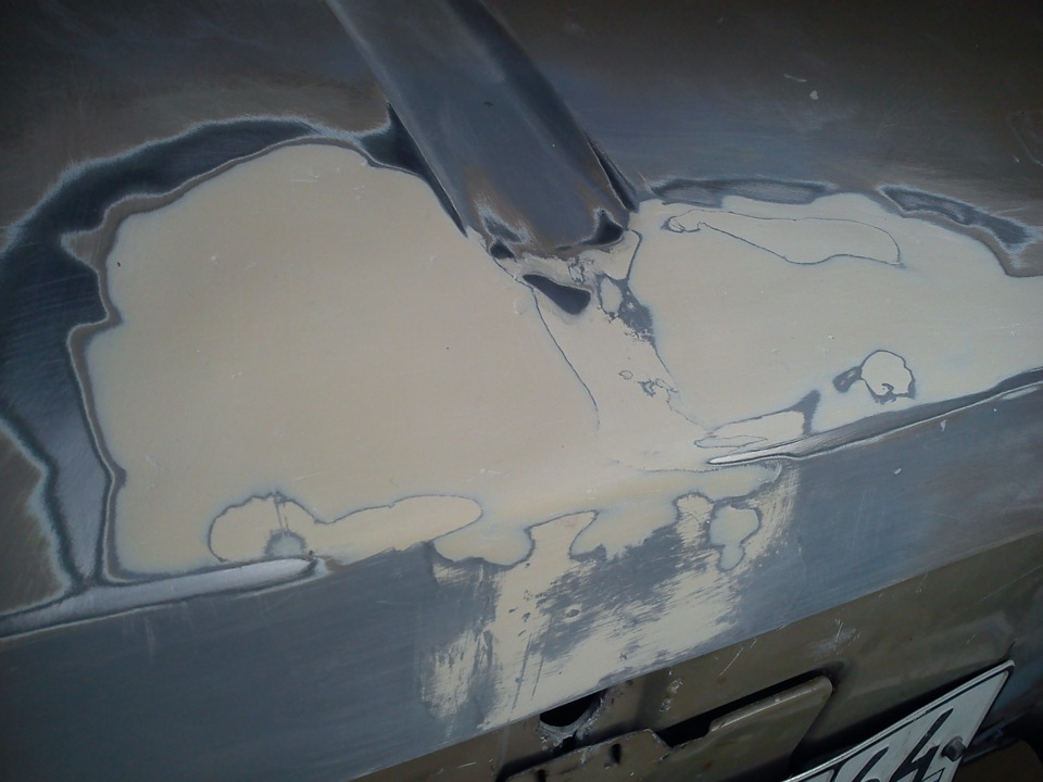

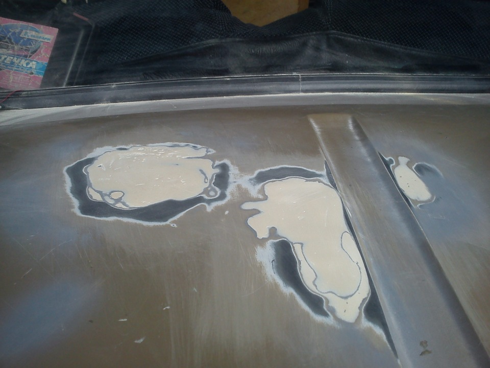

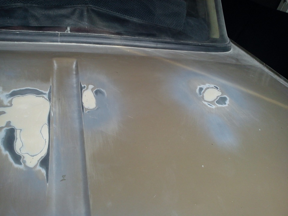

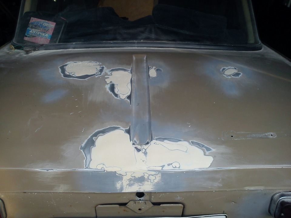

Вот закончил багажник, первый раз учился выровнить багажник(НИхххи ра)неполучилось, Второй аз тоже ну чтота какието были движение вперед, но обратна катились вниз, третий раз (научился)даже приятно както это ощющатьв 14 лет выровнить багажник.Ну может это ещё кажись легко когда пойдут крутые может получится, но с ложностью.Что-та всетаки получилось но маленький минус, какието маленькие дырочки появились, кожись мнока соскабрил шкуркой, поверьте мне это всетаки для меня сложна в 14 лет но я стараюсь.

на вид офигенно, но яб тебе посоветовал положить еще один очень тонкий слой финишной шпаклевки, чтобы оно заделало все дырочки которые остались от воздуха, ты когда шпателем кладешь шпаклю оно загоняет под нее воздух и потом получаются дырки, на фотке их видно.Намешиваешь финишки и надавливая на шпатель протяни по всей плоскости, чтоб оно заделало их, потом зашкуриваешь под водичку и всё получается офигенно, уж мне поверь)))
знаю кое-где точ как раз надо ещё 1 слой.Ток 1 маленькая проблема денег нет
