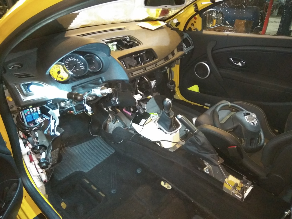

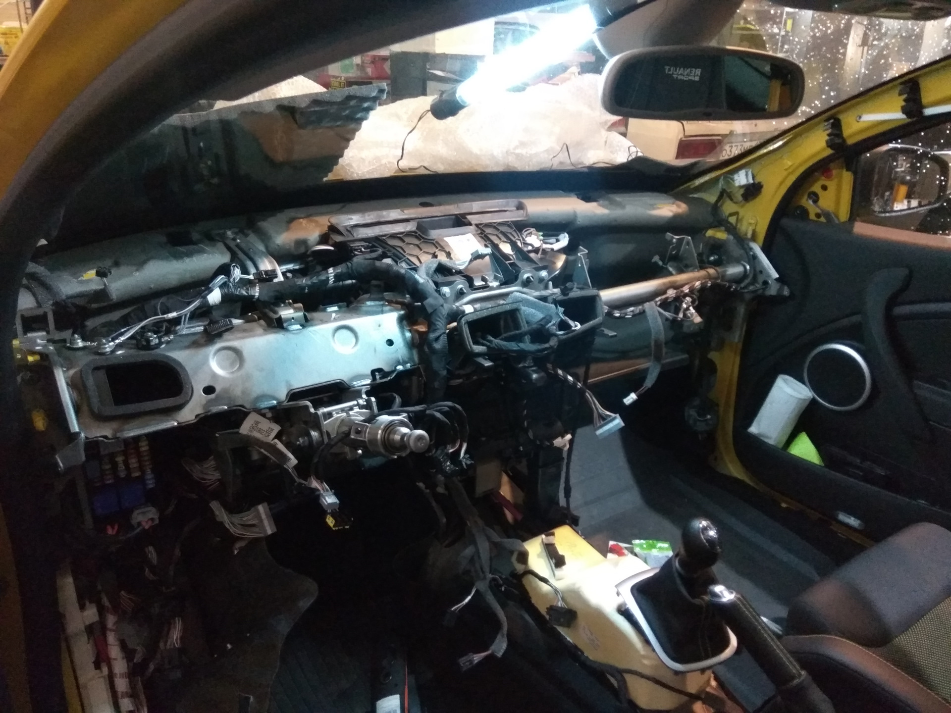

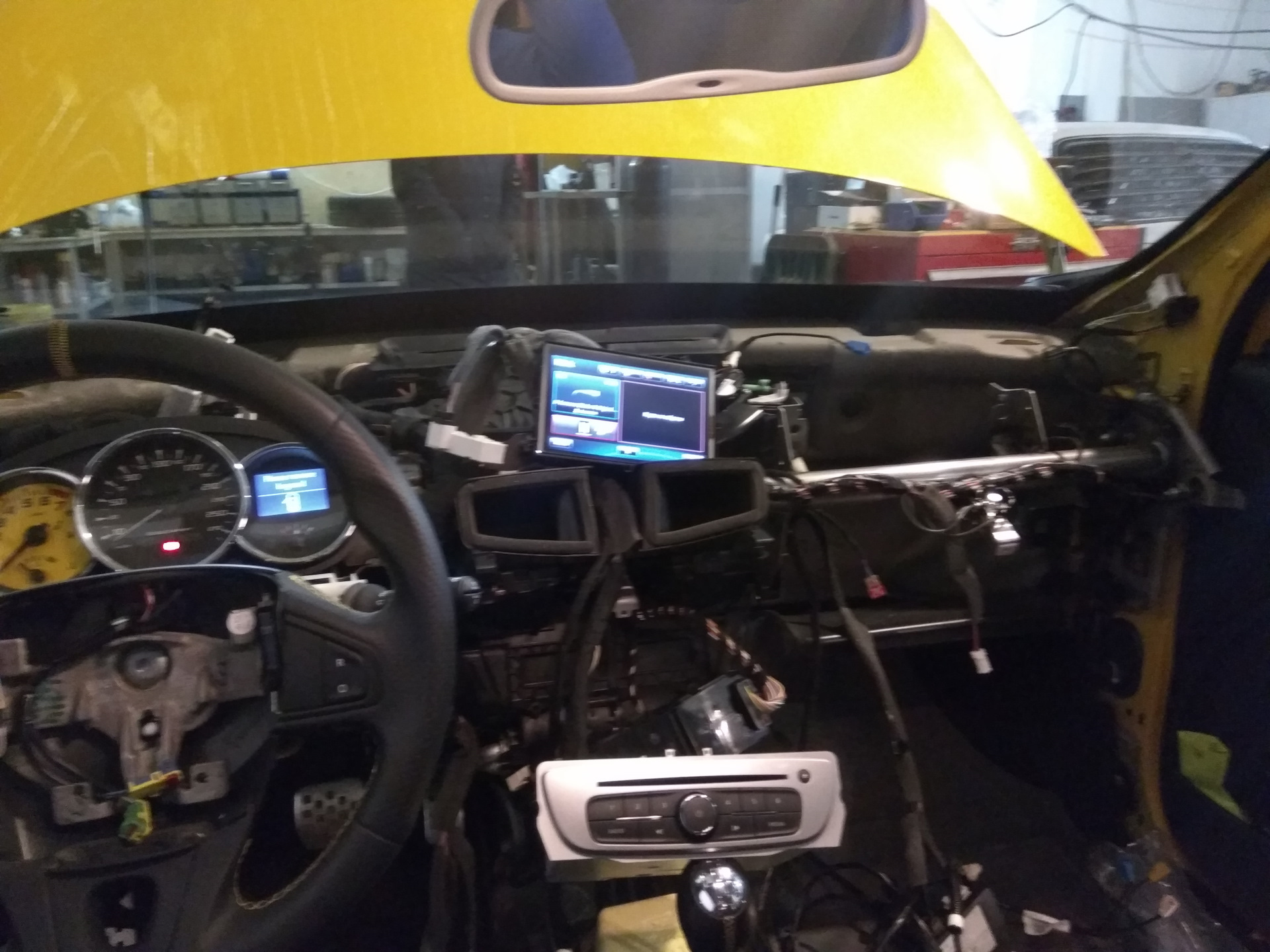

Поскольку автомобиль был фазы 3, да еще с правым рулем, я подумал, что смогу выплести из его проводки ту часть которая относится к рлинку и его блокам и вплести потом в свою косу, благо в интернете есть схемы…

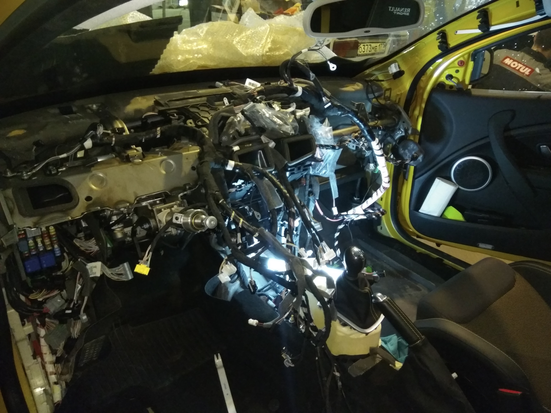

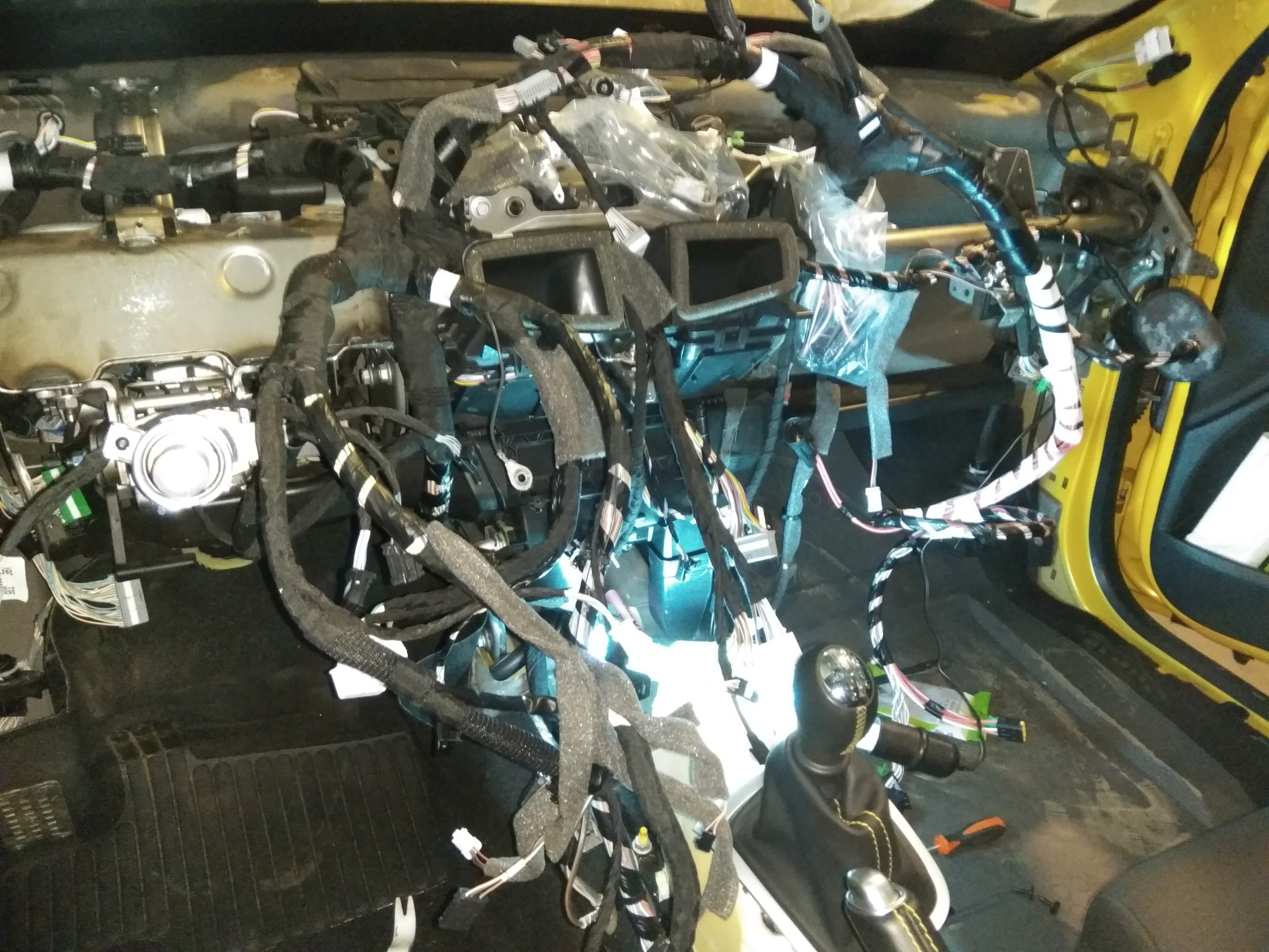

Но может я несколько туповат, может задача тяжелая, через часа 3 выплетания и резки я понял, что мне это не под силу. Выход был только один, заказать новую проводку во Франции, что я собственно и сделал (предварительно закрыв глаза на ее стоимость). Проводка ехала довольно-таки долго, я уже даже потерял надежду, но спустя 2 месяца я таки дождался и незамедлительно приступил к установке.
Теперь маленькое техническое замечание.

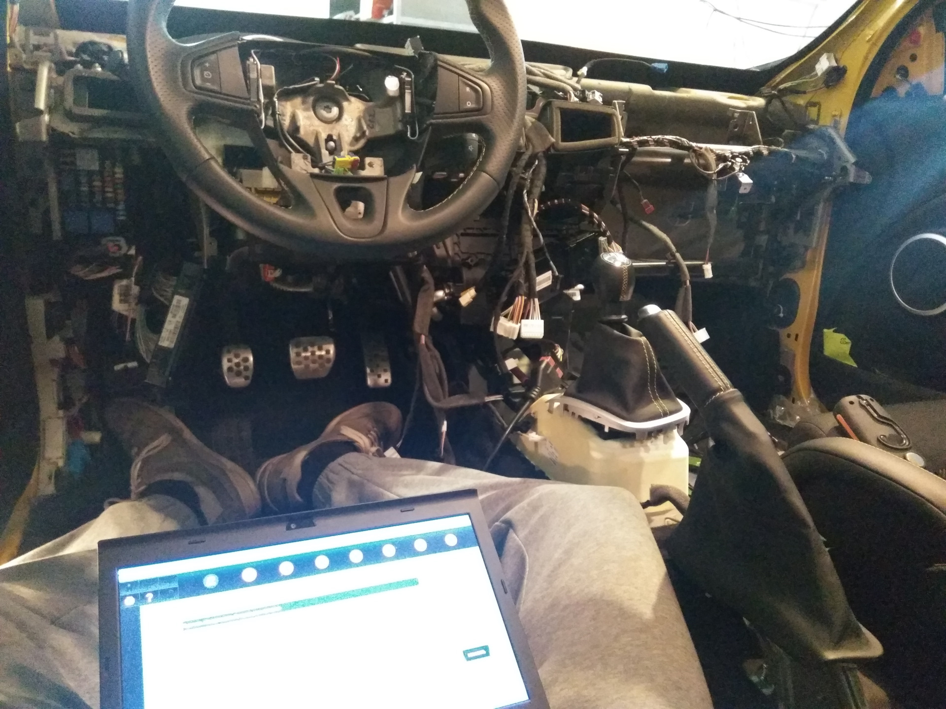

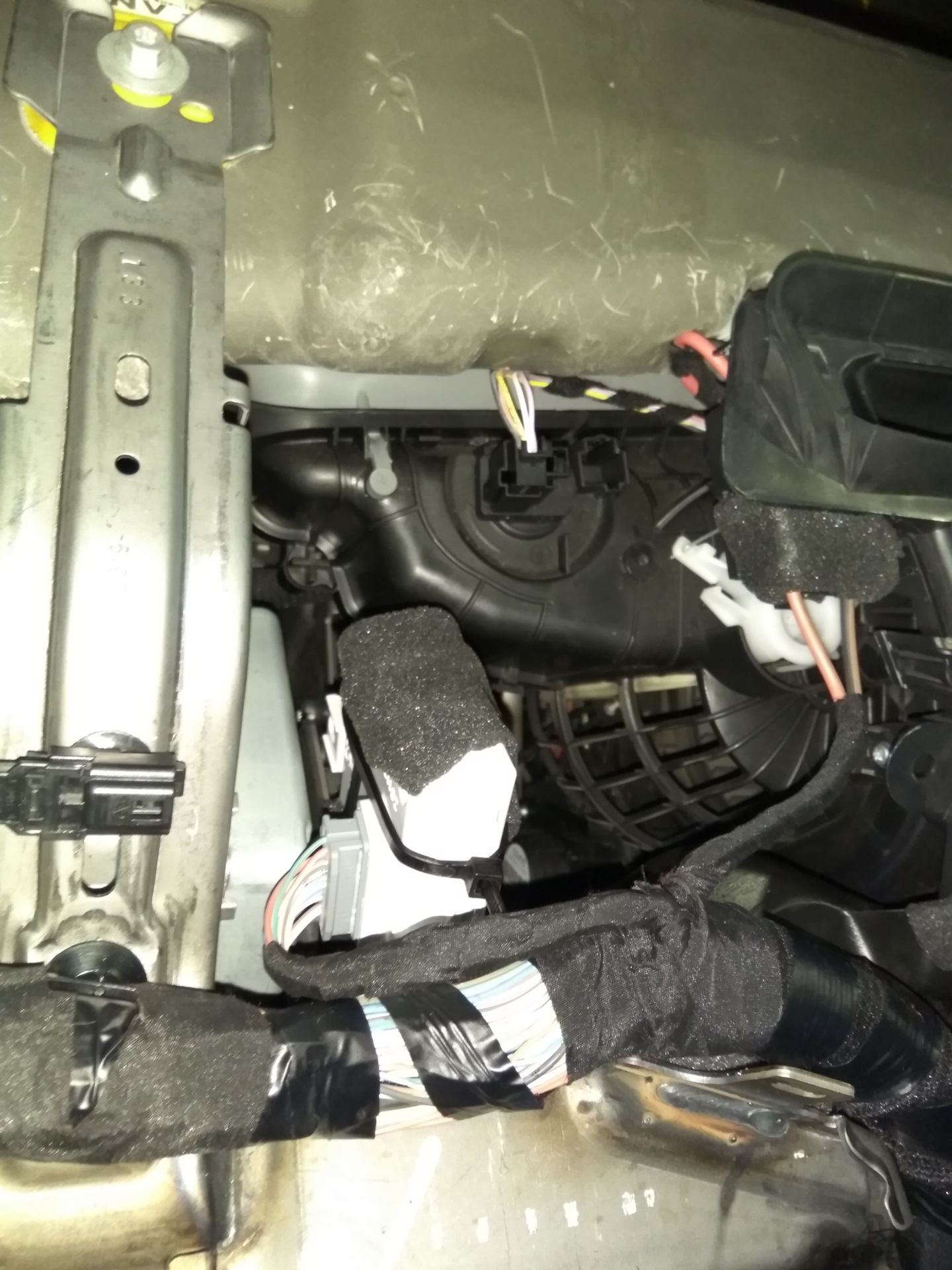

Чтобы не напутать с расположением косы, ее отростков, местами креплений к усилителю итд. итп., я решил менять ее последовательно, т.е. начать с дальнего конца (разъем на пассажирскую дверь) и идти в сторону водителя, блока предохранителей и коммутации под сидением водителя.
ТЕПЕРЬ ВНИМАНИЕ! Это было ошибочное решение, которое усложнило процесс замены и потребовало произвести замену 2 раза, чуть ниже опишу причину.
Решение было ошибочным, потому как блок предохранителей не пролезает между панелью услителя и моторным щитом, то есть его можно было снимать только вниз и вытягивать за ним всю косу. Пришлось опять переподключать и прокладывать всю старую косу и начинать заводить новую косу снизу.
После прокладки новой косы и подключения основных разъемов, накинул клемы на аккумулятор и с облегчением вздохнул, зажигание включилось, замок опросился, машина завелась.

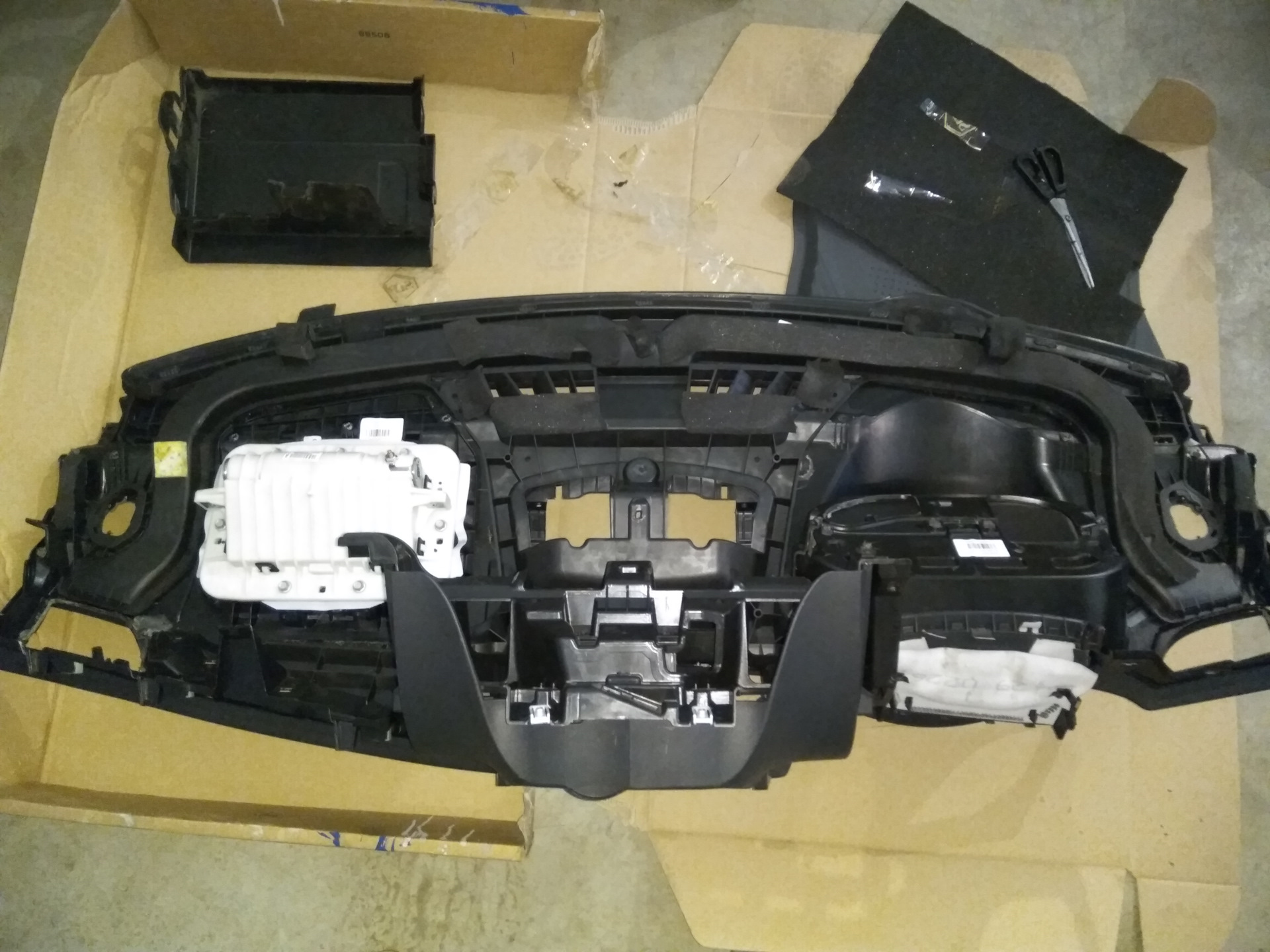

Процесс сборки мало чем отличается от процесса разборки.
Не разобрался с креплением блока согласования BIC, поэтому просто прикрутил его к усилителю через антискрип с помощью стяжек:
Блок телеметрии был просто приклеен к бардачку с помощью добротного двойного скотча 3М.

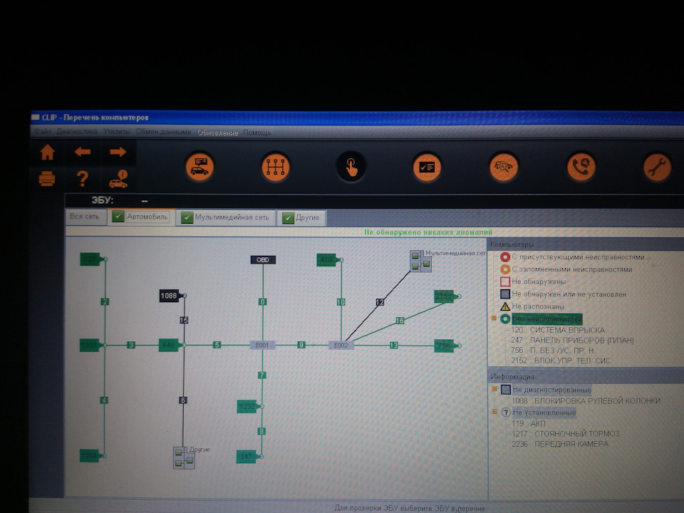

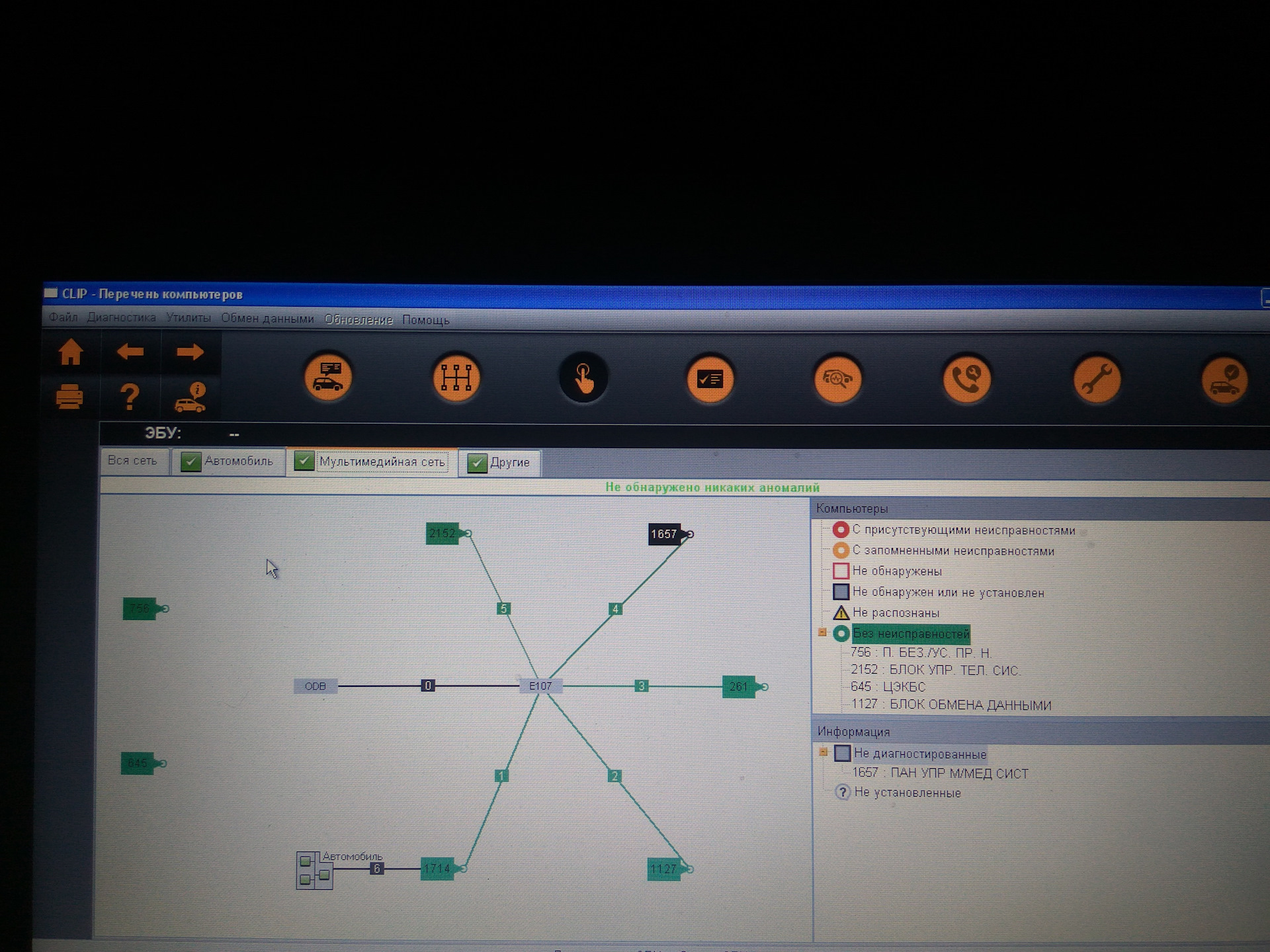

Ах да, забыл, помимо конфигурации МТС файла в ЦКБС пришлось немного изменить топологию кан сети, чтобы все блоки корректно отображались при опросе.
Как видно никаких ошибок нет, вся сеть зеленая.

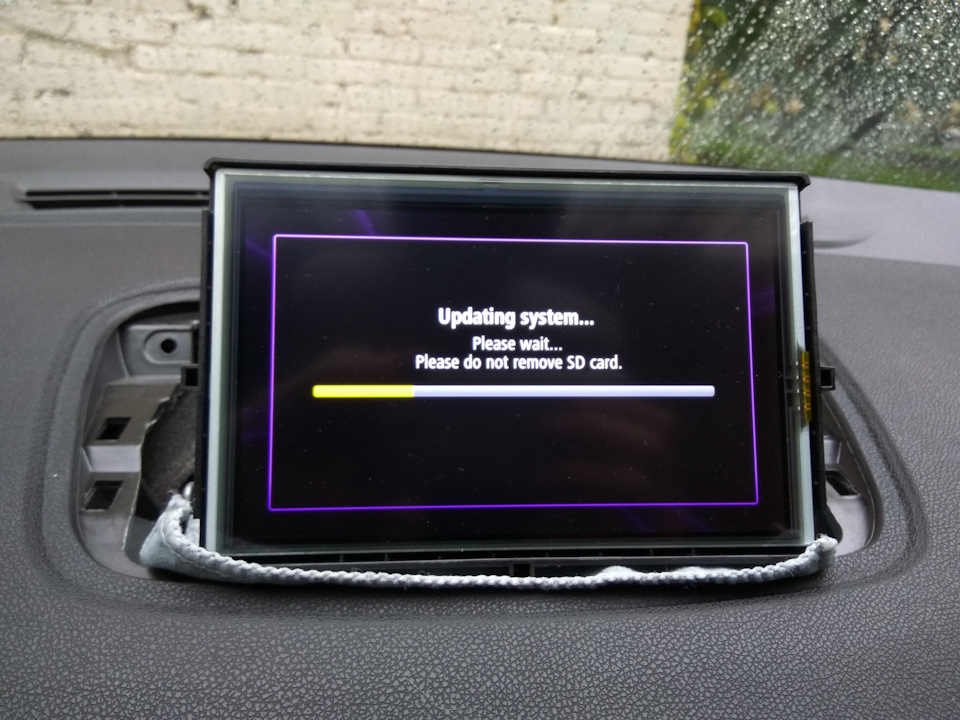

На флешку были установлены обноление ПО Rlink и обновление Карт.
После вставил флешку в автомбиль и запустил процесс обновления там. Было довольно-таки стремно, так как судя по информации с английских форумов при обновлении иногда слетает функция RS монитора.
Но у меня все прошло успешно, особой разницы в работе не заметил.

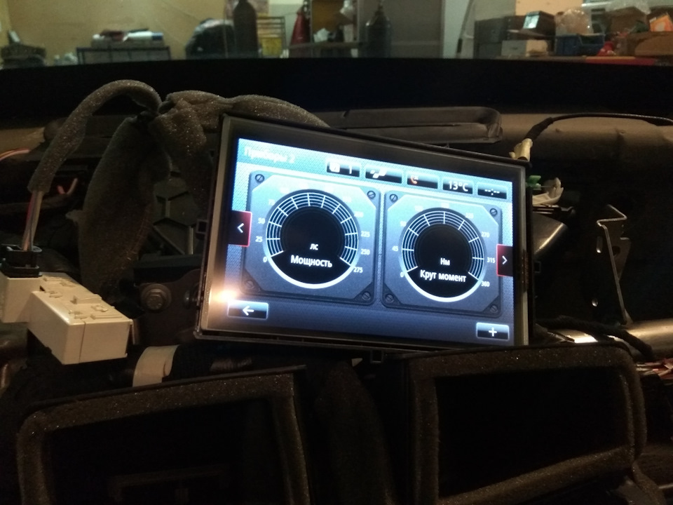

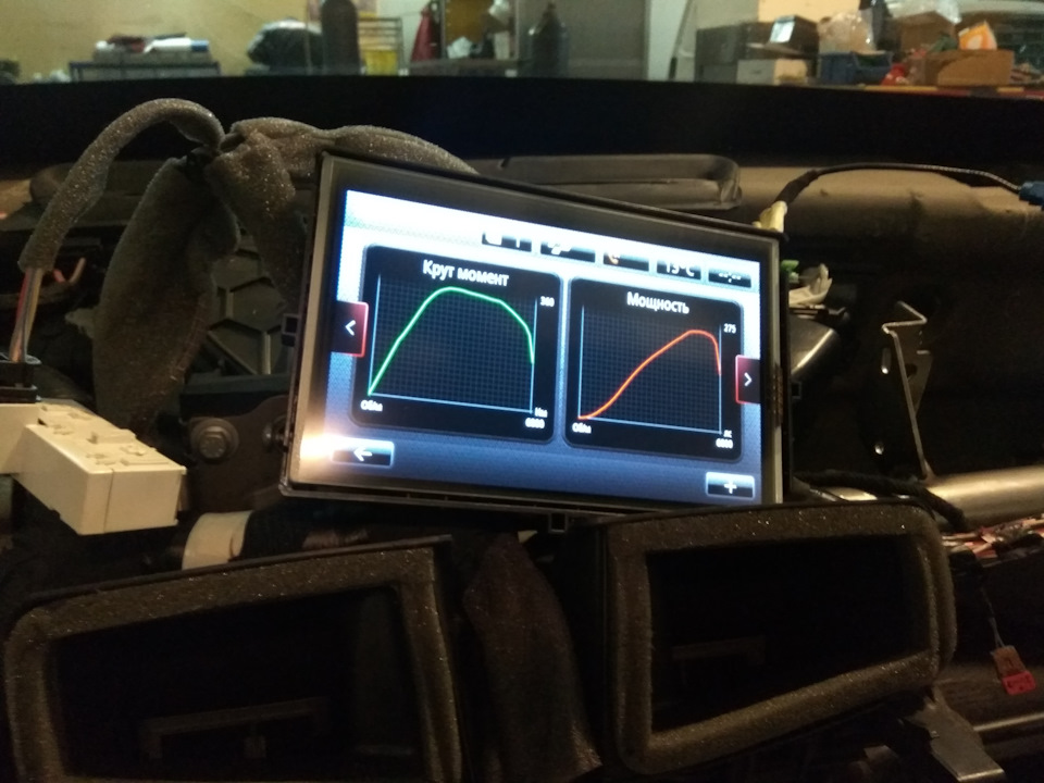

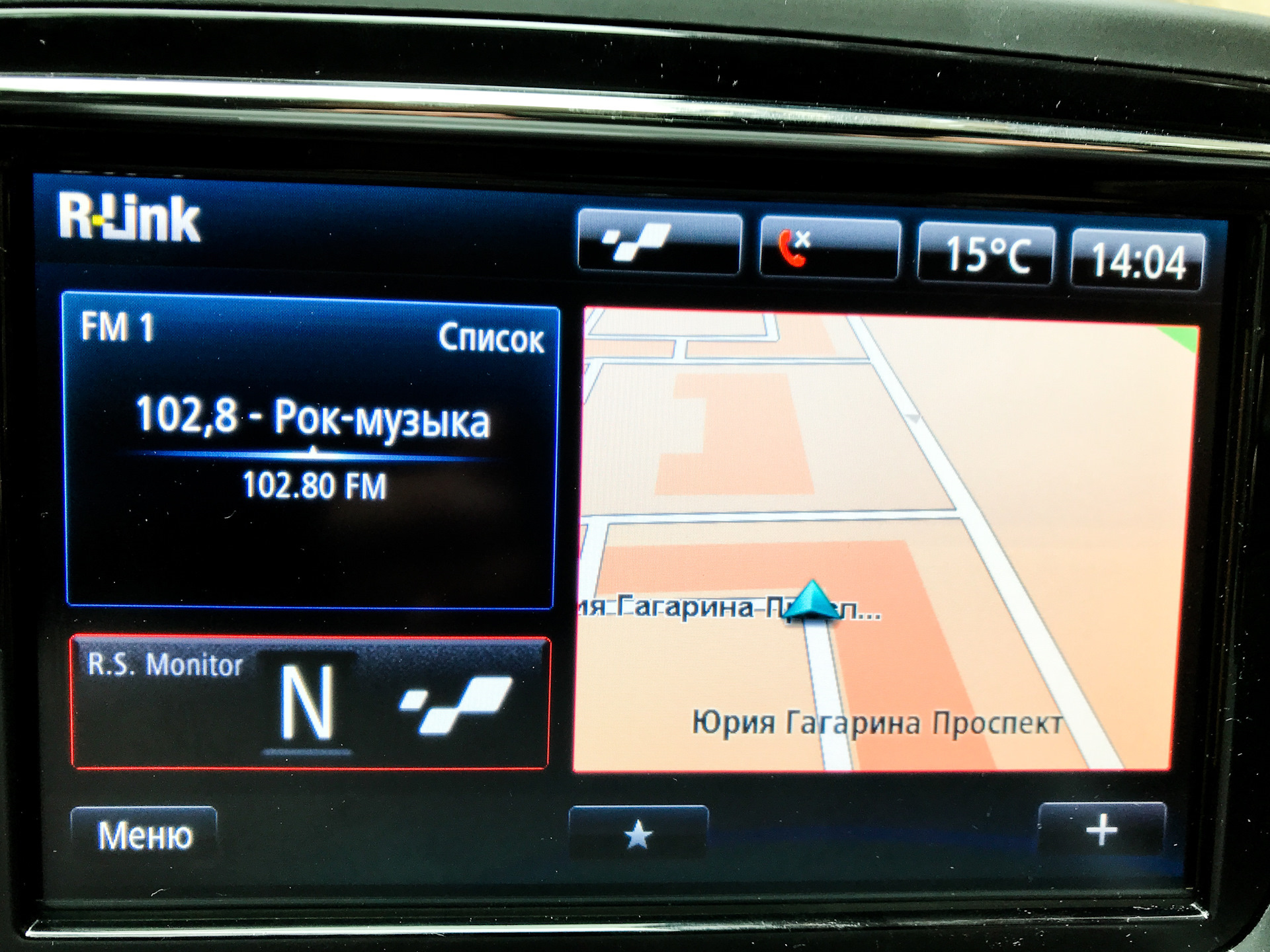

На данный момент система работает на все 100%. То есть помимо RS монитора, человеческого MP3 плеера и возможности воспроизведения видео 480i, работают все LIVE сервисы, т.е. подгружается информация о пробках, обновляется информация о погоде, грузятся новости, привязал свой почтовый аккаунт и читаю почту через приложение.
В планах с помощью DDT4ALL активировать функцию Android Mirroring и включить возможность воспроизведения видео в движении, ну и конечно же повесить камеру заднего вида )))

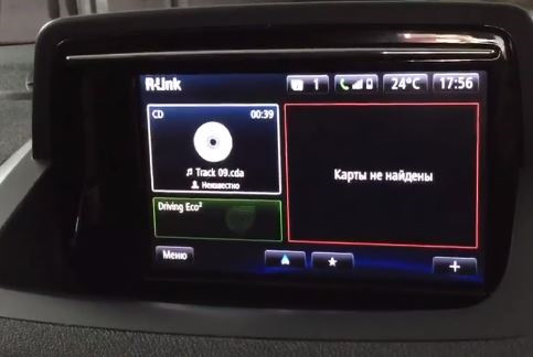

Если активировать РС монитор, режим отображения ЕКО не будет?
Функции между собой не связаны. Если раньше работали — будут работать
почему возник этот вопрос? сейчас отображается вот так…
а при активации Р С будет так?
домашние экраны можно менять. можно с эко, можно с рс, а можно только радио и карта
ясно спасибо! ))
Проводку зря всю менять — намного проще и быстрее было бы немного переделать старую, что я у себя пару лет назад и сделал :-)
Взвесив все за и против, я пришел к выводу, что мне проще махнуть всю косу.
точно? а то так же голову ломаю лезть разбирать или просто отрезать и связать )
Я сделал адаптеры — ничего не резал
у меня то есть прям целая коса с мегана со всеми разъемами — с неё резать собираюсь — или взять её за пример — и потом связать самому проводку?
Ну, можешь заменить свою косу, если она такая же :-)
В принципе, если умеешь панель без ущерба для нее снять и вернуть
люди говорят там делов снять на 15 минут )
Ну если реально просто, то да)
не реально )

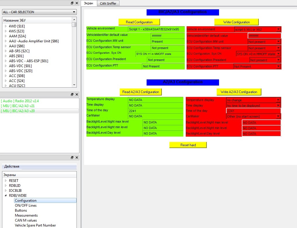

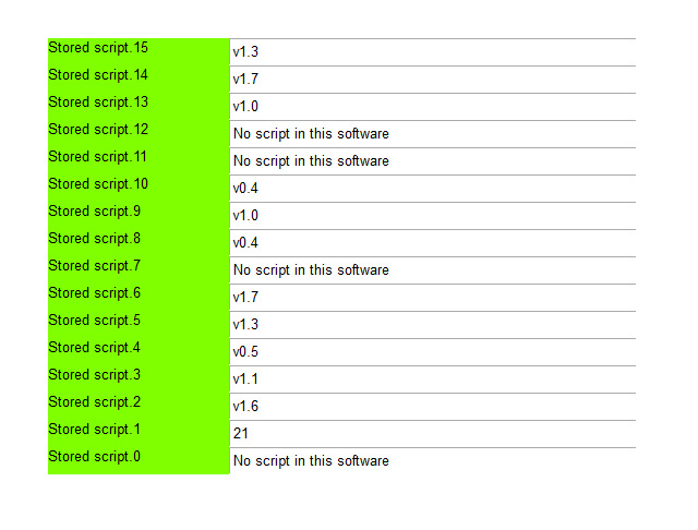

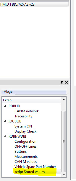

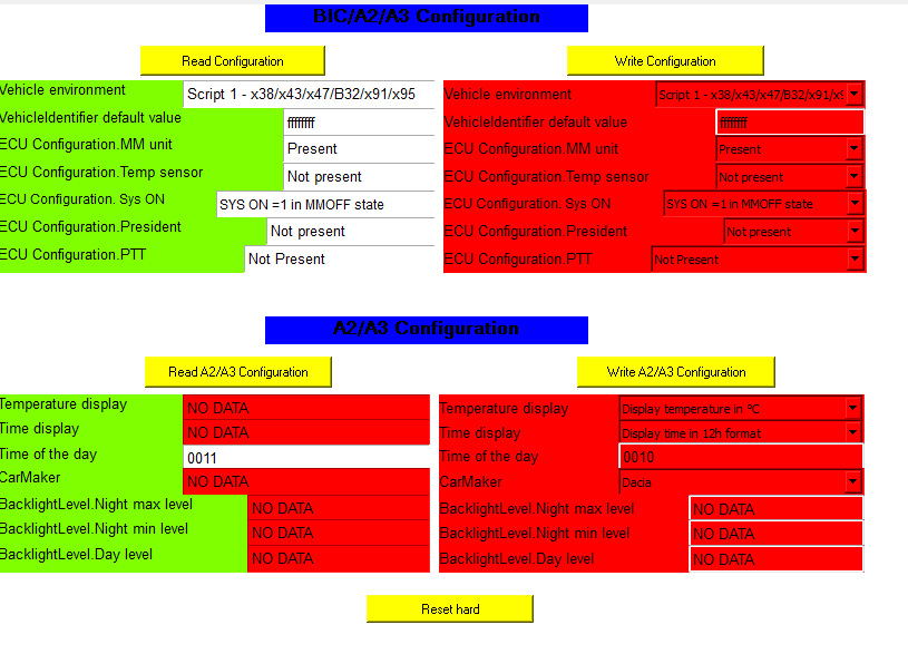

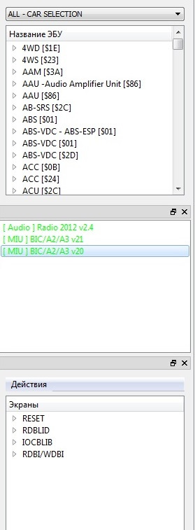

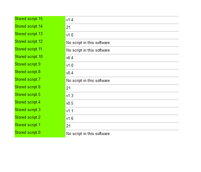

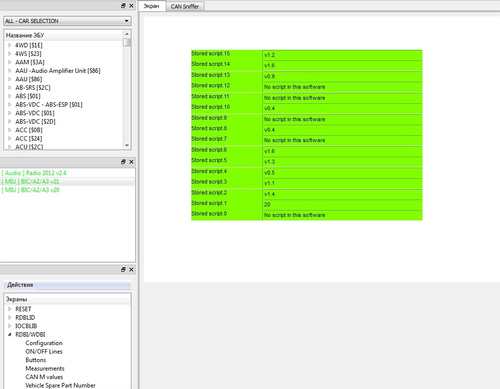

Не мог бы ты написать, какие скрипты обслуживает BIC? Там есть скрипты 11 и 12? Какая у Тебя версия BIC?
У меня есть:
У меня не так много параметров
Привет, если честно не знаю, скрин откуда этот с ddt4all? Могу посмотреть парт номер который у меня стоит.
Посмотрю, скину потом.
Скрипты в версии 09.00
atomcccp03
Какой сценарий вы выбрали?
У меня 1, но у меня нет параметров в RS Monitor
Qbak
получилось РС монитор включить?
Qbak

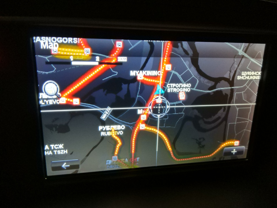

кстати как дела с актуальностью пробок? стоит это все своих денег?
На мой взгляд онлайн в РФ не особо полезен. Недавно как раз подписка закончилась, не продлевал. Но вот в поездках по Европе ооочень удобно.
а еще вопрос. заторы (красный желтый) показывает только когда маршрут построен или в процессе езды тоже?
спидкамы в LIVE сервис входят?

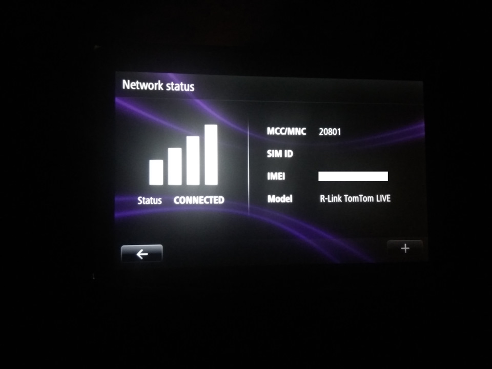

Поздравляю! Как система подключилась к сети, у меня нет подключения уже год! Пакет интернета, я так понимаю вы оплатили в личном кабинете? Или интернет и пробки нештатная фича? Как реализовали злоключение к нашим операторам?
Рено Москва заявило, что не решило еще эту проблему!
Я зарегистрировался, оплатил доступ к онлайн сервисам на год и все. Доступ осуществляется с помощью одного из трёх операторов, выбор оператора рандомный, мтс, мегафон или Билайн, но если блок TCU пытается подключиться к билайну коннект висит и не подключается.
Буду опять писать французам, оплачено тоже все, но доступа нет. R- link stotre ирландский или какой?
Новые базы для ддт4ал, наверное видят его! Здорово, будет интересно поковырять!
Английский, думаю, что стоит аккаунт и саппорт использовать той страны которой изначально модуль тсу принадлежит. В саппорт я кстати тоже писал. Ибо после оплаты неделю ничего не происходило, причем удивительно другое, изначально даже без оплаты статус в рлинке был "коннектед" просто не шел траффик.
Добрый вечер! А как вы выбрали оператора, у меня в строке«название коммутационной сети» весит беллайн и все тут.
Говорю же, никак, оператора выбирает сам блок, каким-то рандомным методом, возможно по уровню сигнала, если он выбирает Билайн, то лайв сервисы не запускаются, коннект отсутствует. Если мегафон или МТС, то все ок.
Так беллайн всегда((((, а сервис пробки отдельно докупали? или только обновили карту и доступ в интернет?
Только купил пакет доступа, попробуйте сделать реинициализацию блока тсу в клипе
Вот прям сейчас сфоткал
Это вышка)
Спасибо )

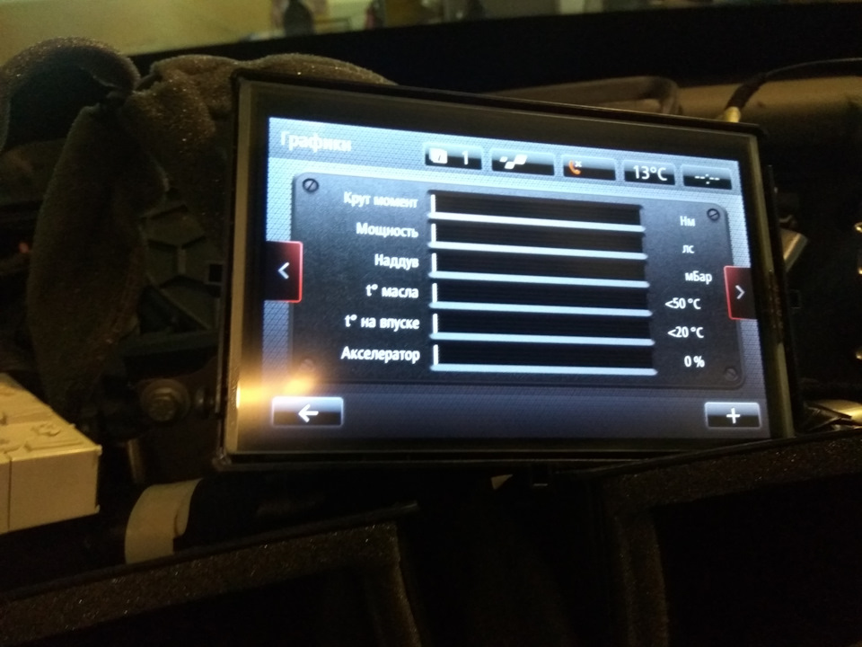

Монитор даже обороты показывает, круто очень, хорошая работа)
Я все-таки хочу снять видео о возможном функционале РС монитора 2.0, поскольку функций там значительно больше чем в стандартном.
