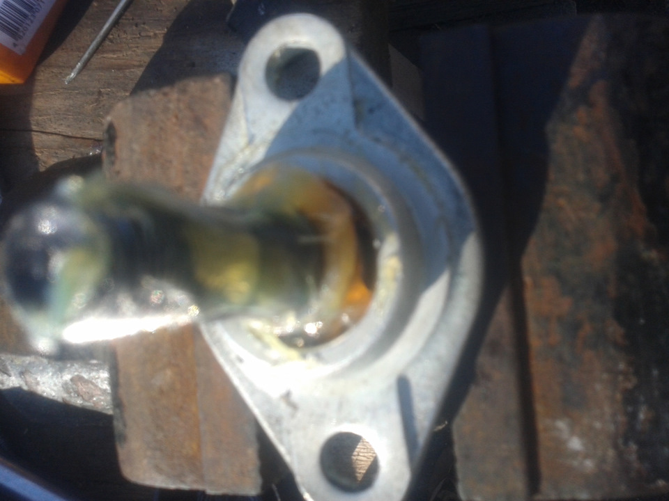

Привет всем. Не знаю как там у других дела с рейкой рулевой но моя меня уже достала, я её уже несколько раз снимал и менял рем. комплект и этого хватало максимум на пол года, дале всё по новой.
Плюс ко всему на самой рейке выработка, небольшая правда, но если немножко поджать регулиловочный сухарь она начинала подклинивать на больших выворотах.
Решил купить новую рейку и выбор пал на FSO (Польща) так стоит дешевле и вроде бы не Китай.
Заодно уже и менял рулевые наконечники, шаровые и сайленблоки рулевых тяг.
Ну что ж как результат, я приятно удивлён всё легко крутится даже на месте с зимней резиной которую я переобул в тот же день. Спецом поехал по ухабам и как то непривычно что ничего не стучит . Посмотрим надолго ли это, хотя дороги у нас отремонтировали и они ровные до безобразия так что есть шанс что побегает ещё.
Всем пока и не ломаться!

Как показала себя рейка? Сколько прошла? Она косозубая? Думаю взять такую же, или новый рашпиль на старую.
В даний момент 2109 продана і як вона експлуатується мені невідомо, але недавно я її переганяв і можу сказати, що з рейкою все ОК! який пробіг теж не скажу оскільки не фіксував. Рейка не косозуба. Краще беріть нову і забудете про стук і ремонт рейки .
на новий рейци не було усив?
Ні
пошкодовали поляки
Рейка 1000, а вазовська 1550 з тягами.
знаю видив но 1 питання а коли польска застучить рем комплект де брати?
1: думаю там нічо нового окрім втулки на самій рейці.
2; до тих пір може і продам.
3: якось буде.

поспешил ты с покупкой новой рейки, как и я, всвоё время.
www.drive2.ru/c/1298199/ — сделал бы так и не парился. я вот после установки рейки увидел подобное, но разбирать новую-установленную, за здоровенным вакуумом, не хочется. слишком много гемора, но если (когда) застучит, сделаю как показано.
Ну а вообще — молоток.
Да я видел это раньше, и даже были попытки так сделать, но к сожалению оно так просто не выходит как расказывается (с собственного опыта), как результат плюнул и купил новую. новое оно всегда новое.

Кстати так же примерно делал -почту не какого .
Поставил новую рейку и забыл .
Только обратить внимание на протяжку, за первую тысячу раза 3 подтягивал.
новая ВАЗ или другая кантора? так часто надо подтягивать!
Новая вазовская. Первую тысячу пришлось подтягивать пока все приработолось, сейчас уже тысяч 5-10 проехала все нормально, больше не подтягивал .
