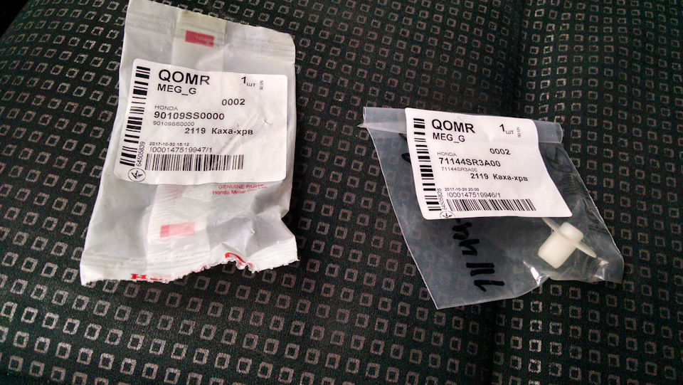

Я сразу заказ обе эти детальки новые в оригинале.
Цена за обе где-то = 1,65$;)
По приходу решил сразу поменять.
Оказалось что старый крепёжный винт вообще не родной стоит и не подходит по толщине резьбы, соответственно он и не может держать бампер и отпускает его в резьбе.

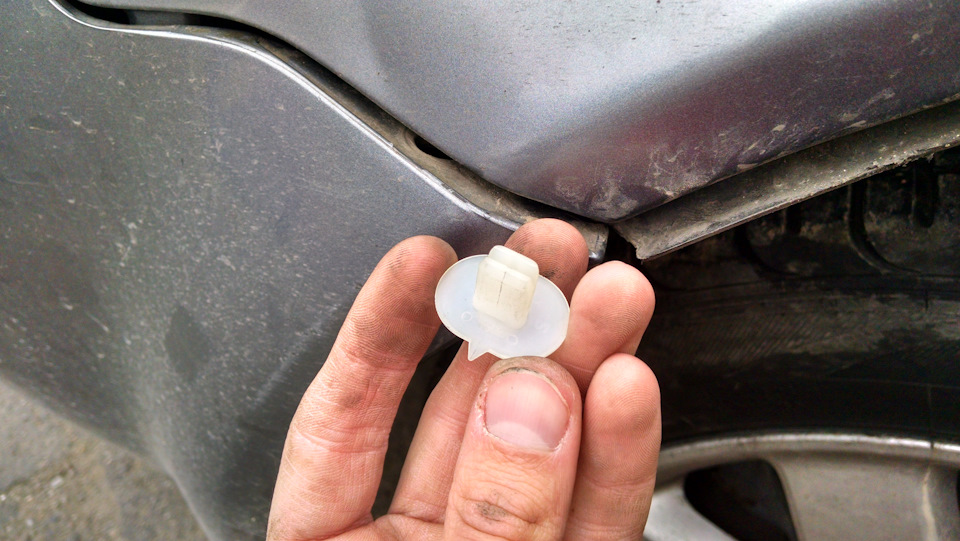

Ну с винтами мы разобрались, теперь перейдем к клипсе.
Клипса старая чуть меньше по площадке пластика. Новая же клипса имеет больший диаметр площадки пластика и ещё имеет выпирающий пластиковый язычок. Я сначало не понял зачем он, но когда установил и закрутил все, понял для чего этот язычок придуман!;)
Значит по другому как язычком в сторону бампера, тобишь наружу, никак не получится установить клипсу. Но когда вы все закрутите до упора, вы увидите, что больший диаметр пластика и пластиковый язычок служат некой прокладкой между верхним крылом и нижним бампером. Соответственно стуков, ударов, скрипа и т.д между ними уже не будет, плюс этому ещё способствует хорошая подтяжка винта!

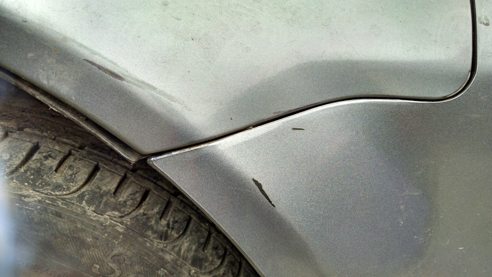

Теперь бампер закрутился и не люфтит, ну а глазам приятно видеть красивый заводской зазор;)
