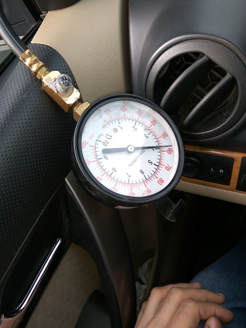

Доброго времени суток, уважаемые читатели. После комментариев к моей прошлой записи в БЖ о ошибке Р0171, о том что необходимо проверить давление топлива, и по сколько замерить самому не чем, решил обратиться к диагносту. По спрашивал у знакомы кто знает толкового диагноста, никто ничего не по советовал. Друг моего отца посоветовал обратиться к тем кто занимается ЧИП-тюнингом, якобы у ник есть опыт и понимание чего и как работает и как устроено. Вспомнил что когда я в прошлый раз летом обращался на сервис с поиском плавающих оборотов, сервисмен увидел что у меня заглушен клапан ЕГР и говорит что знает человека которые может отключить его программно. Поискав телефон этого человека созвонился с ним и договорился с ним на диагностику ошибки "Бедная смесь" и плавающие обороты. По приезду к нему первым делом он подключил манометр к топливной рампе и мы замерили давление топлива на холостом ходу оно оказалось 3,9-4,0 Bar, затем начали катать по городу и смотреть на давление топлива оно не менялось а оставалось на таком же уровне.

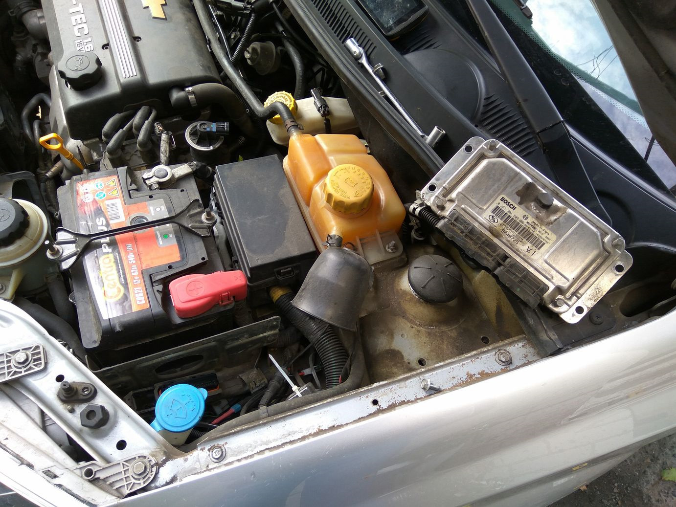

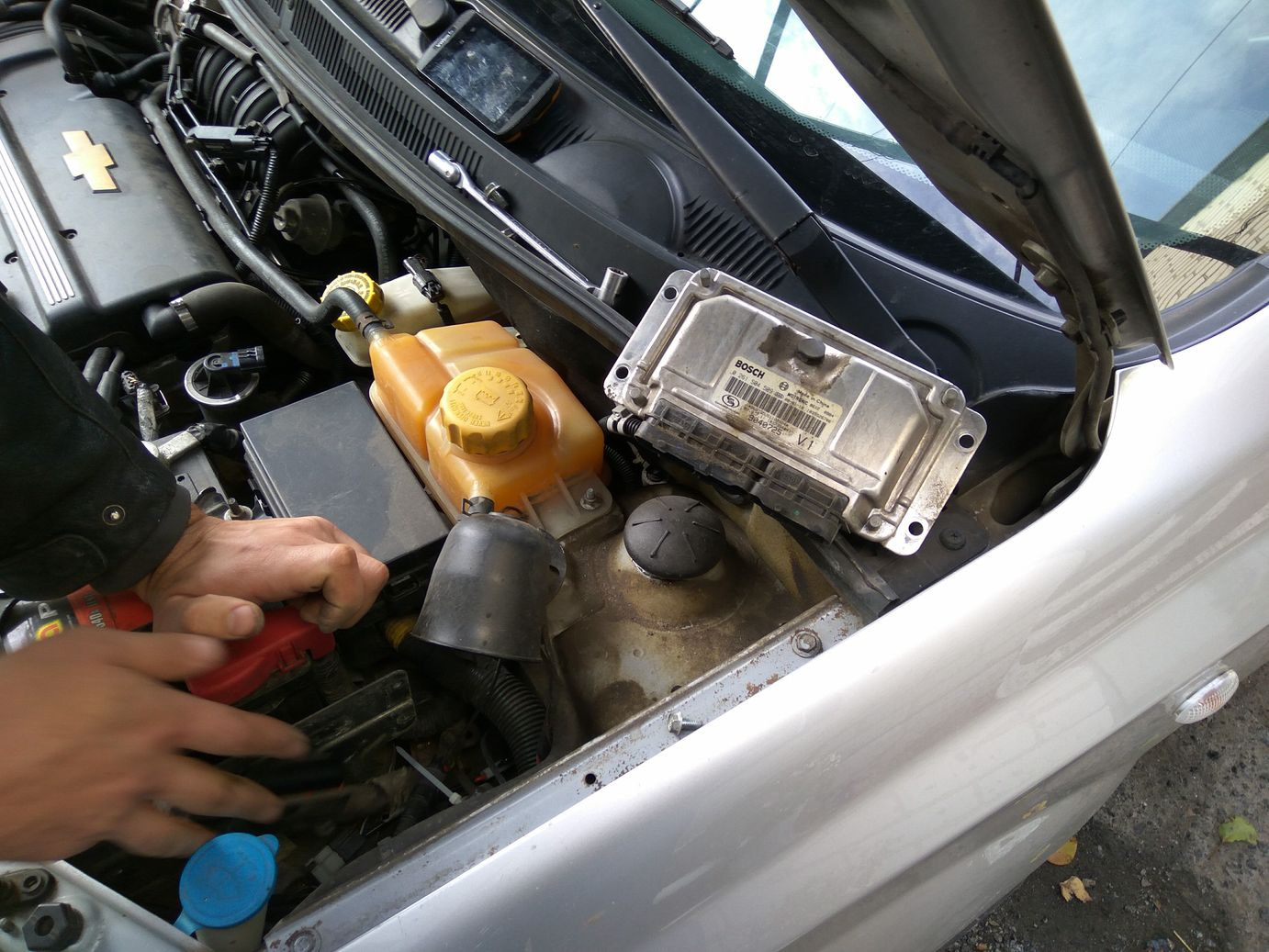

Мастер сказал что решение он на данный момент нашел только одно, перепрошивать ЭБУ двигателя на прошивку Евро-2 и отключать в ней датчик скорости и систему добавки топлива холостого хода в движении, что и было сделано.

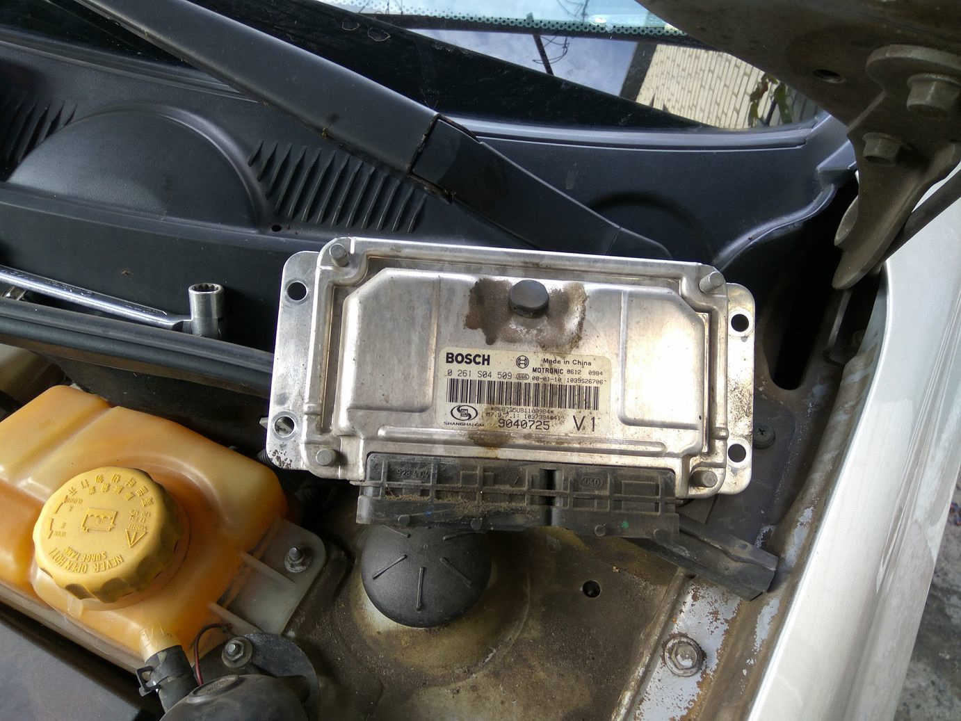

Блок ЭБУ Bosch 7.9.7.1 был снят а в жгуте проводки был удален провод идущий от датчика скорости на ЭБУ.
С блока была скачана прошивка, затем мастер в ней с помощью программы Chiptuning PRO внёс какие-то корректировки, отключил второй датчик кислорода (второй лямбдозонд после катализатора), отключил программно клапан ЕГР и немного поднял ХХ. Потому что на прогретом двигателе холосто 700 об/мин и мотор немного потряхивало.
